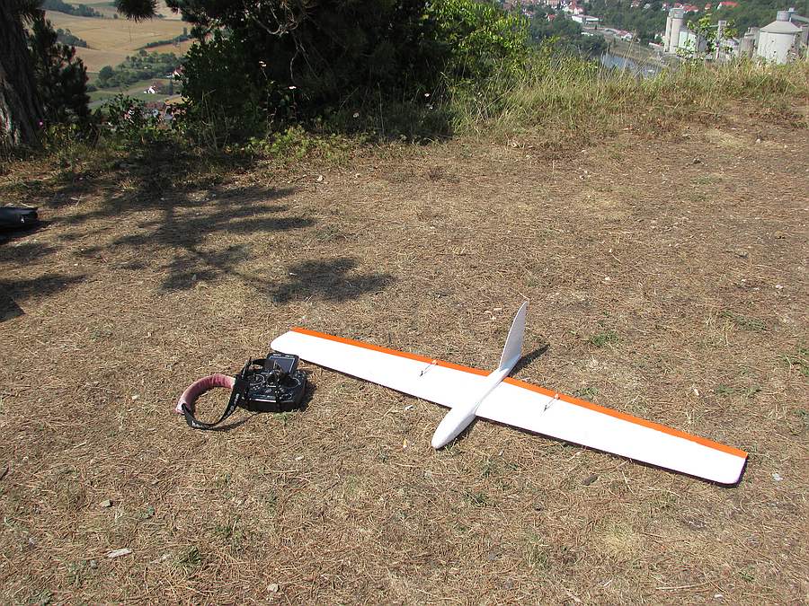

ich habe die letzte Woche von Studi in der Börse angebotene Scandera übernommen die in diesem Post zu sehen ist, danke Marco
Heute hab ich Scandera dann das erste mal bei schwachen, aber gut thermischen Bedingungen geflogen.
An dem Hang von heute steht man beim starten im Lee und muss über eine Buschreihe werfen, das hat mir einige Schwierigkeiten gemacht weil das schnelle Brett immer in die Büsche wollte. Letztlich hab ich es gelöst indem ich eine Startstellung mit ein paar Klicks Höhenruder programmiert und etwas nach oben abgeworfen habe, im Aufwind auf Schnellflug umschalten und alles ist gut
Scandera wiegt im Moment 1020 Gramm und ist damit schon recht schnell, ich bin mal gespannt was bei guten Bedingungen im DS damit geht.

weiss jemand welche Profile verbaut wurden, würde die scandera gerne bauen...
Leider ist der Shop epp shape nicht mehr...
Chris
Chris
Re: Scandera und U-Turn von EPP-Shape
Hallo Chris,
ein spassig es Brett, welches auch bei schwachen Bedingungen gut fliegt.
Quasi unkaputtbar.
Schade dass es den Shop nicht mehr gibt, sonst hätte ich mir einen dritten auf Lager gelegt.
Mein zweiter, der erste wollte irgendwann doch nicht mehr (vermutlich ein Servo, er machte unangenehme Faxen\Eigenleben) und wude würdig aus dem Dienst entlassen, wog mit 650 Gramm 100 Gramm weniger als der erste, fliegt aber (auch bei schwachen Gegebenheiten) nicht besser.
Den ersten konnte ich durch einde eingelegte Röhre vor dem Holm um 380 Gramm auf ca. 1100 Gramm aufbleiben, da gings dann doch sehr flott, Landen? - egal, da unkaputtbar...
Irgendwo gibts ein Video in Polsa, ich schau mal ob ich's finde.
Vielleicht kommst du ja trotzdem zu deinem Scandera, wirst's nicht bereuen.
Grüß, Uwe

Hi Chris,ChrisB hat geschrieben: Mo 29. Mär 2021, 06:04weiss jemand welche Profile verbaut wurden, würde die scandera gerne bauen...
ich weiß nicht genau welche Profile Fabian bei der Scandera verwendet hat, aber die Scandera war der Nachfolger vom Pepsi und der hatte PW51: https://www.rc-network.de/threads/wer-h ... pp.296864/
Da sich das PW51 beim Pepsi bewährt hat und eh ein sehr gutes Profil ist denke ich nicht dass Fabian das für Scandera verändert hat, kannste nehmen
