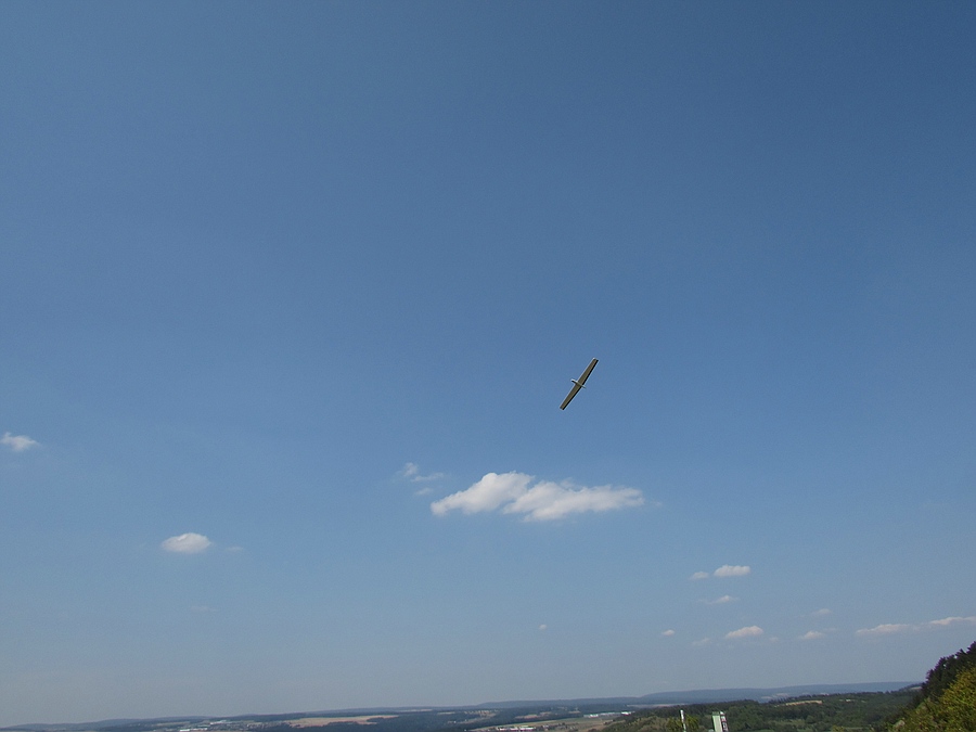

ich habe die letzte Woche von Studi in der Börse angebotene Scandera übernommen die in diesem Post zu sehen ist, danke Marco :thumbup:
Heute hab ich Scandera dann das erste mal bei schwachen, aber gut thermischen Bedingungen geflogen.
An dem Hang von heute steht man beim starten im Lee und muss über eine Buschreihe werfen, das hat mir einige Schwierigkeiten gemacht weil das schnelle Brett immer in die Büsche wollte. Letztlich hab ich es gelöst indem ich eine Startstellung mit ein paar Klicks Höhenruder programmiert und etwas nach oben abgeworfen habe, im Aufwind auf Schnellflug umschalten und alles ist gut :)
Scandera wiegt im Moment 1020 Gramm und ist damit schon recht schnell, ich bin mal gespannt was bei guten Bedingungen im DS damit geht.
Hier ein kleines Video vom 3. Flug, am Ende drehte der Wind nach rechts parallel zum Hang, da ging mir plötzlich das Tragen aus :shock: .....zum Glück passten die Lücken in den Büschen zufällig gleich 2 Mal hintereinander :D
