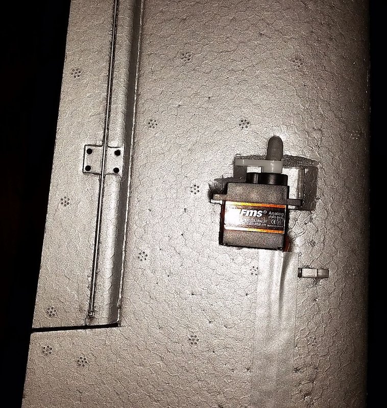

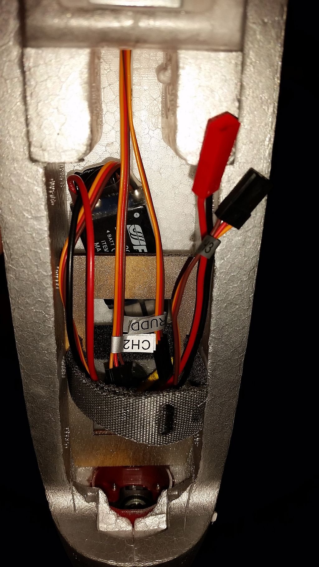

Im Herbst 2014 habe ich bei ready2fly.com den FMS Blanik Let-13 bestellt. Doch leider war dieser dann gerade ausverkauft und ich musste auf die Lieferung aus China warten. Im Internet wurde der Termin von Herbst auf Winter, auf Januar 2015 und dann auf Februar 2015 geändert. Und tatsächlich, am 10. Februar 2015 ist der neue Flieger dann bei mir gelandet.
Dabei fand ich gerade auf den ersten Blick ausser diesem kleinen Mängel glücklicherweise nichts anderes.
Dann habe ich den Flieger etwas genauer angesehen und auch den Empfänger angeschlossen, um die Funktion des Motors und der Servos zu prüfen. Dabei ist mir dann leider doch etwas aufgefallen. Das ist auf diesem beiden kurzen Filmen kurz zu sehen.
Film 1
Film 2
Es scheint mir, dass dieses Servo Karies hat und deshalb nicht richtig dreht. Dies habe ich wiederum sofort dem Lieferanten gemeldet und er schickte mir ein neues Servo. Das neue Servo ist zusammen mit entsprechenden neuen Anlenkungen kurz nach der Meldung bei mir eingetroffen. Nun hatte ich Zeit, dieses Servo zu tauschen und den Flieger flugbereit zu machen.
Nachdem ich das alte Servo ausgebaut hatte wollte ich natürlich sehen, was der Grund für diesen Defekt war und habe ihn geöffnet. Gut zu sehen, dass so ein Servo natürlich nicht mehr sauber drehen kann.
Es war kein Problem, das neue Servo einzubauen und schon bald konnte ich den Flieger komplett zusammensetzen. Zwei kleine Schrauben für die Höhenruder, die Anlenkungen einhängen, den Stab in die Flügel einsetzen, die Servokabel an den Empfänger anschliessen und dann die Flügel anschrauben. Es funktionierte eigentlich alles recht gut, bis dass die beiden Flügelhälften nicht sehr gut aneinander lagen. Dies lag an den beiden quadratischen Aluhülsen, die in die Flügel eingebaut sind, sie standen etwas weit vor. So habe ich diese ein wenig abgeschliffen und nun passt alles sehr gut zusammen.
Nun noch den Schwerpunkt eingestellt und fertig ist er. Der Schwerpunkt lag bei mir zu weit hinten, so dass ich für den Moment vorne etwas Blei einsetzen musste. Mal sehen, ob ich das noch irgendwie anders lösen kann und das Blei wieder herausnehmen kann.
Mein erster Eindruck aber ist sehr positiv. Der Schaum scheint mir zwar recht weich zu sein, was aber am Eindruck nichts ändert. Hoffen wir, dass sich dieser Eindruck dann auf dem Flugfeld bestätigt.
