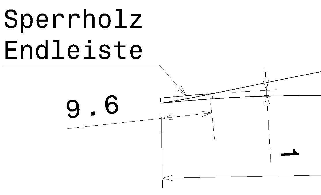

Habe jetzt ein konstruktives/geomtrisches Problem. Möchte die Endleiste aus 1mm Sperrholz machen.
Wenn ich jetzt von einer scharfen Endleiste ausgehe, dann braucht man ungefähr 10mm Versatz von der Hinterkante, damit man ~1mm Material hat. So kann die Endleiste natürlich nicht angeklebt, bzw. runtergeschliffen werden.
Was ist hier realistisch? Denke man kann das Sperrholz auf 0,5mm abschleifen. Sollte ich das Orignalprofil bei einer Hinterkantendicke von 0,5mm kappen und es dann wieder auf die gleichen Querschnitte strecken?

Holz auch Blasa kann man auf Fast 0 schleifen wen man die Hinterkante vorher mit etwas einlässt was die Fasern Hart bindet.
Dünnflüssiger Seku oder Epoxi Harz z.B
Bei Sperrholz dareuf achten das Der faserverlauf an der endgültigen Endkante dann Pararale zu Dieser verlaüft.
Re: seRvus aus Österreich
Eine Alternative wäre 0,4 mm Sperrholz dreifachverleimt

Beim 0,4mm Sperrholz habe ich etwas bedenken, dass ich dann beim Bespannen eine wellige Endleiste bekomme. Ab welchen Abständen kann es hier zu Problemen kommen. Bei mir sollte der Rippenabstand max. 60mm sein.

Bei der Sperrholz-Endleiste wirst Du kaum ausreichende Profilgenauigkeit und mechanische Stabilität bekommen wenn Du die Rippen hinten abschneidest und einen Sperrholzstreifen stumpf anklebst, das wird garantiert nix. Ich stand beim Antist vor der selben Fragestellung und habe das dadurch gelöst dass ich die 0,8er Sperrholz-Endleiste an den Rippen verbreitert und mit einer Ausklinkung zur genauen Positionierung versehen habe. Auch die Rippen wurden passen ausgespart um die Endleiste genau entsprechend der Kontur der Profiloberseite aufkleben zu können. Damit die Endleiste schön scharf wird wurde sie vor dem verkleben unten schräg angeschliffen, man sieht das auf dem zweiten Bild an den Streifen der Sperrholzschichten, hier liegt die Endleiste auf dem Rücken und man sieht die Unterseite. Man darf sich da nix vor machen, bei dünnen Profilen ist das trotzdem eine filigrane und empfindliche Angelegenheit und eine maßgenau geschnittene Balsa-Dreikantleiste mit Nuten für die Rippen und Aussparungen dazwischen ist vielleicht die stabilere Lösung, aber das im Bild ist einfacher vorzufertigen, besonders bei gerundeten Endleistenformen.

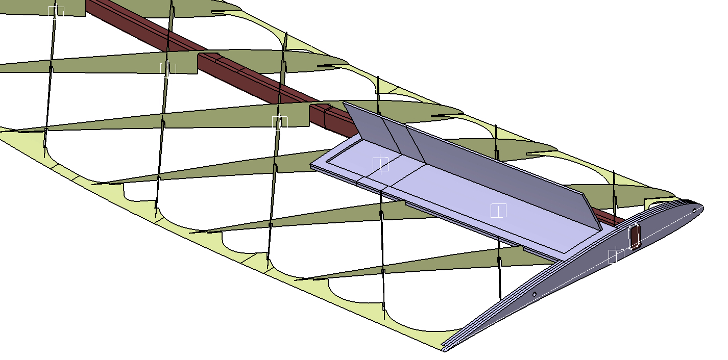

Habe mal wieder Zeit gefunden etwas weiter am CAD zu zeichnen.
Falls es noch Leute gibt die von Zeit zu Zeit in diesem Thread vorbeischauen mal ein paar Impressionen:
LG,
Bernhard

Hallo Bernhard, bei der Bauweise wird Dich vielleicht der Baubericht von Bernds erstem Brett interessieren: http://www.rc-network.de/forum/showthre ... stes-Brett

seRvus CAD-Update
Beitrag von Piezke »
So mal wieder ein Update von den letzten CAD-Arbeiten.
Nasenleiste und Endleiste sind soweit fertig.
Die Grobumrisse der Störklappe, Flächenverbinder und etliche kleine Nacharbeiten die man nicht sieht :shock:
Demnächst wird der Rumpf konkrete Formen annehmen.....
