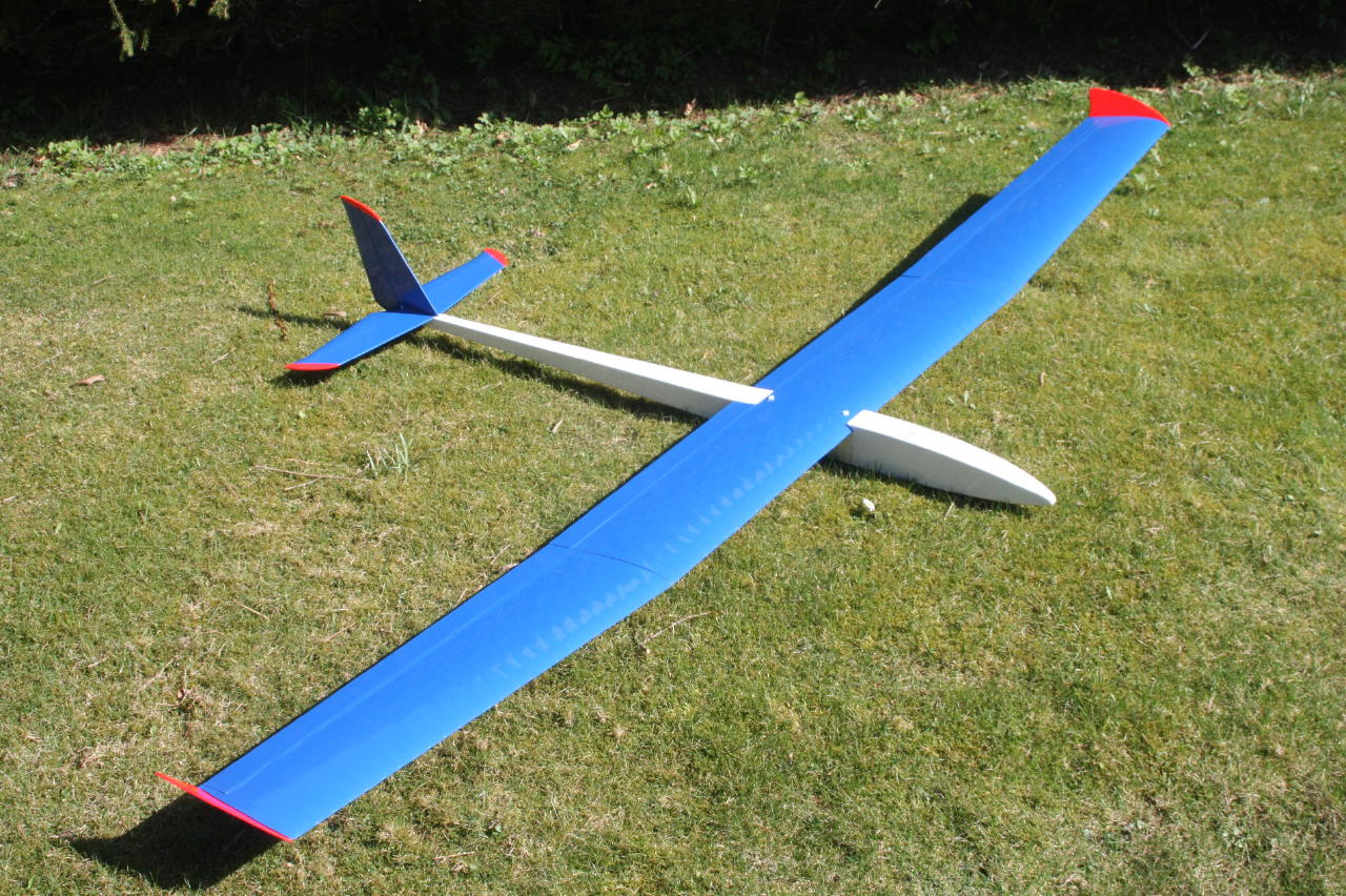

habe dieses schöne thermik-board erst gestern entdeckt und mich gleich angemeldet.
Nun auch ein paar Bilder von meinem Climaxx
- Beiträge: 10248
Re: Baubericht: CLIMAXX von Höllein
Herzlich Willkommen Jörg! Viel Spaß hier im schönen Thermikboard
Schöne Farbkombi hast du gewählt, gefällt mir! Ist deine Werkstatt immer so penibel aufgeräumt? Meine hat genau einmal so ausgesehen, an dem Tag als sie eingerichtet war...

Der sieht auch schön aus! Wie ich sehe hast du ein Kreuz Leitwerk hingemacht, warst du mit V nicht zufrieden, oder wieso hast das gemacht?

Das ist der Climaxx Evolution, also die neue Version mit Kreuzleitwerk.
Erstflug hatte ich erst vor zwei Wochen
