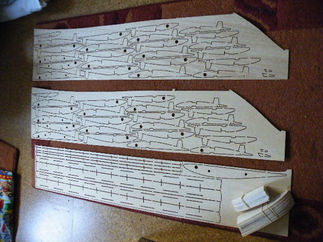

da ich ja schon den Frästeilesatz von der Inspira von Manni habe und ich
heute bei ihm war habe ich mir den Frästeilesatz der Spirola mitgenommen
Der erste eindruck der Frästeile wie schon bei der Inspira einfach gut
werde wohl nun parallel bauen weil auch der Flieger mir gut gefällt . :roll: :roll:
Werde berichten.

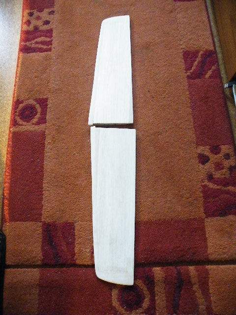

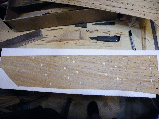

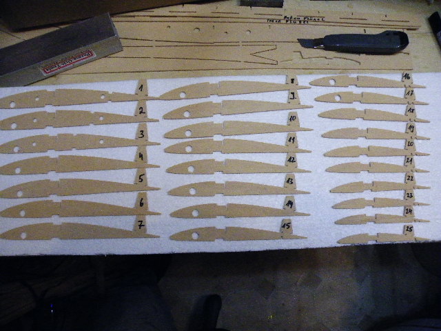

So da vieles trocknet und zeit war fange ich mal an, auf einen Brett mit gefrästen Rippen sind fast alle Rippen für einen Flügel drauf,
Für einen Flügel werden 24 Rippen und eine Wurzelrippe benötigt, dies Wurzelrippe wird aber zu Schluss gebraucht.
Da ich mal mit Manfred diskutierte eventuell die Steckung zentral in den Holm zu legen, dieses aber dann in eigen Regie Passieren
müsste werde ich die Zwei Streckungen so wie vorgesehen Bauen.
Auf dieser Fräs-platte sind fast alle Rippen drauf 2 Rippen sind dort drauf wo die Rumpfteile Gefräst sind.
Ja und so sind Sie ausgeschnitten und die Stege Verschliffen und ich habe sie mir Nummeriert.

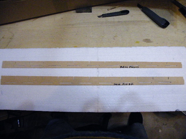

Hier sind die Holmverkastung ausgeschnitten und die Haltestege verschliffen pro Flügel also
Innenflügel und Außenflügel werden je 1 Holmverkastung gebraucht.

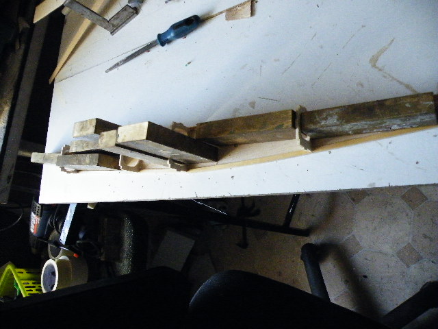

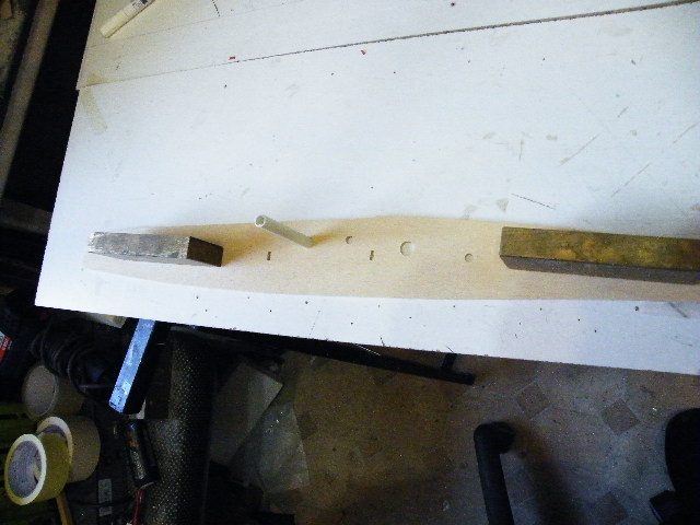

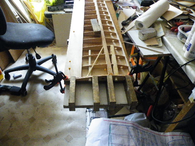

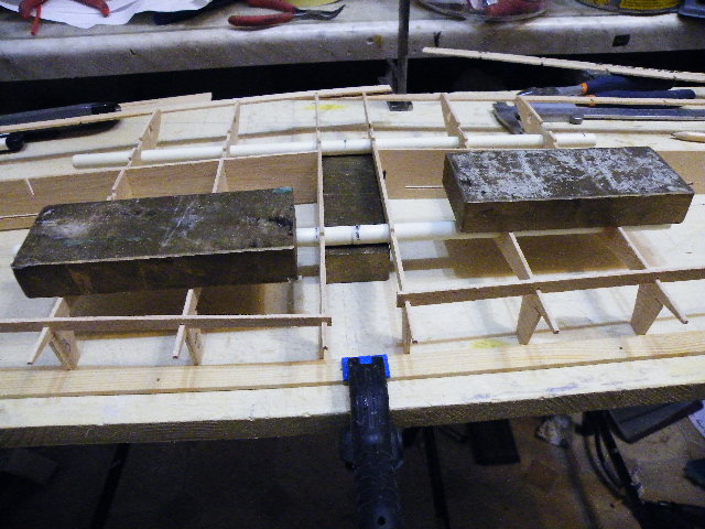

Ein wenig weiter gemacht nach dem ich gestern die Steckung fertig gemacht habe die restlichen Rippen in die Verkastung leiste für den Holm eingesetzt und wieder mit den Leisten von den Ausenflügel ausgerichtet.
Den Flügel baue ich mit den hinteren Füßchen ausgerichtet an einer Kiefernleiste so hat man einen Anschlag und auch das sofort ausgerichtet, aber achte darauf dass die Kiefernleiste gerade ist.
Da wäre schön wen zwei Rippenkämme bei dem Frässatz dabei wären vielleicht eine Idee für Manni.
Den Buchenrundstab habe ich mit Gummis fixiert und einigen Klemmen, an der Wurzelrippe und End-rippe habe ich kleine Balsa Dreiecke zur Verstärkung eingesetzt

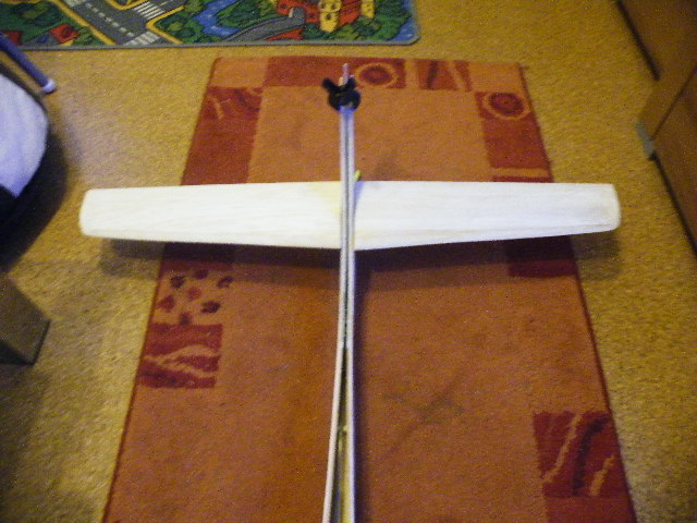

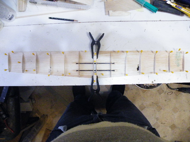

es geht weiter ,die Leitwerks Beplankung habe ich zugeschnitten und die Rippenabstände angezeichnet
Die Streckungen zugeschnitten und alles auf der unteren Beplankung aufgeklebt.
Re: Spirola wird Entstehen
so die Oberseite beplankt Nasen und Randbögen angeklebt und verschliffen
so sehen sie nun Fertig aus die Leitwerke
Oberseite
Oberseite
Unterseite
Unterseite

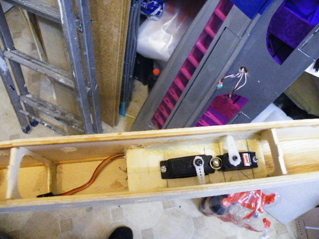

so nun habe das Servobrett erstellt und ein geleimt , die Servos für die an Lenkung eingebaut ,
die Seitenteile 2mm Balsa auf den Rumpf geleimt , So das ich die an Lenkung der Ruder fertigstellen kann .

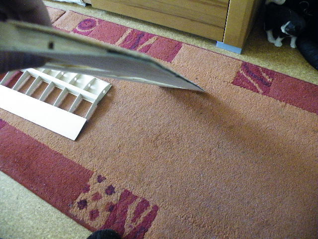

Stetig geht es weiter , habe von den Flügel die Ruder und die Endleiste oben beplankt ,
Da mir das etwas Schwach vorgekommen ist habe ich zwischen der Balsabeplankung an der End Kante einen Streifen
Cfk Gewebe Einlaminiert , Schaden kann es nichts .
Flügel auf einen Bild mal Zusammen gelegt ist schon ein Imposanter Flügel :mrgreen:
Nur mal so Zusammengelegt
Endkannte mit CFK verstärkt

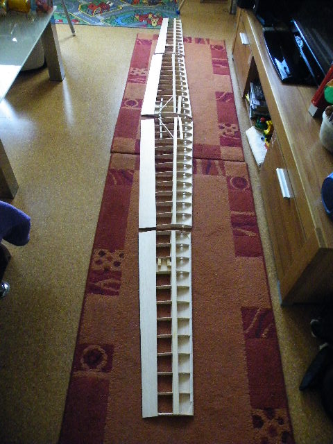

so habe nun beide knicke im flügel zusammengeklebt,
hier mal Bilder flügel zusammengelegt , ja und unsere kleine Katze hat auch ihren Spaß
Finde sieht schon imposant aus.
Flügel mit Katze
Flügel mit Katze
Flügel hochkannt
Flügel hochkannt
