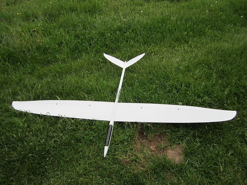

Anbei noch ein Bild mit den jetzigen Design.
