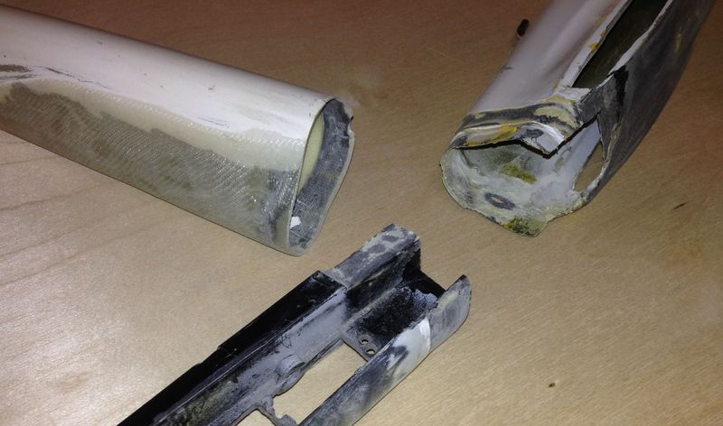

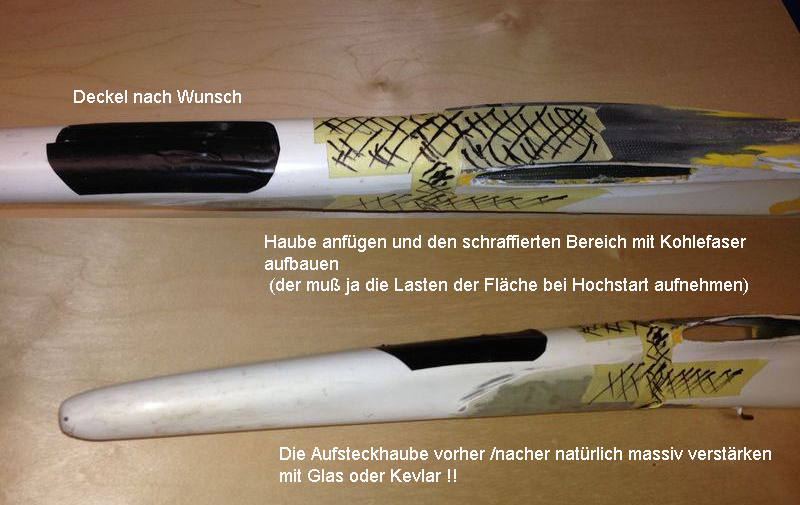

Nachdem ich mir ja eine Espada zum reparieren geholt habe wollte ich euch mal was fragen.
Für den Flieger hab ich einen Elektro und einen Segler- Rumpf,
der Elektro ist soweit schon I.O. aber beim Segler ist das Vorderteil defekt .
RC Einbau-Schwert ab und Rumpf an der Flächenvorderseite defekt .......Die Espada hat kein Bolzen als Verdrehsicherung
sondern die Fläche ist in eine Tasche gesteckt. Jetzt hatte ich überlegt das Schwert wegzulassen und die Steckhaube
fest anzulaminieren .
Dann ist die Festigkeit der Tasche für den Flügel wohl einfacher zu schaffen und ich hätte im vorderen Bereich kein
Kohlefaserschwert mehr (2,4Ghz Emfänger).
Macht dass Sinn ?.........und wie sollte ich die alte Steckhaube festgenug für eventuelle Stecklandungen machen ?

So, jetzt kann ich mal ein Bild nachreichen
- Nase.jpg (62.02 KiB) 5029 mal betrachtet
Ich geh mal davon aus das das "Schwert" stark an der Stecklandetauglichkeit betiligt ist.
Die schnautze alleine unverstärkt angeklebtmacht da eien Sollbruchstelle.
Ohne das schwert wäre dann anschäften und bis vorne mit Rovings verstärken angesagt.
Nur wie kommst da rein , die rovings sollten ja dann idealerwise bis hinter die Fläche durchgehen. Und dort die Lasten verteilen.
Ich fliege ja so manch voll cfk Rumpf , die antennen Ordentlich Raus einr hinter der fläche nach Oben und eine seitlich Schräg nach unten 6-8cm raustehenlassen und alles funktioniert.
Dotr wo die antenne aus den rumpf kommt hab ich dopplet schrumpfschlauch als schutz bisher ohne Antennebrüche bei über 1000 landungen.
Das was du da hast ist ein typische Jaro Müller Problem.
Ich kenne das sowohl von meiner Ellipse 3 Race, als auch von meiner Escape.
Das Boot bricht weg...egal wie stark du es verstärkst, es brticht früher oder später wieder weg. Christian haben das Teil sogarschon mit CFK-Stäben innen verstärkt und mit Rovings unterstützt. Ist trotzdem gebrochen.
Aber wenn du es weglässt, wird diese Spielzeughaube direkt wegbrechen. Das hält nie im Leben. Wo soll denn die Kraft abgeleitet werden? Das ist wie Bernd richtig festgestellt hat eine Sollbruchstelle.
Ich habe das Schiff nun richtig massiv mit Matten von innen verstärkt und das Kondom
von innen an das Schiff angepasst.
Wie hab ich das gemacht???
Ganz einfach...das Schiffchen mit Frischhaltefolie überzogen, dann das Kondom
von innen ein wenig mit Mumpe ausgegossen und im feuchten aber fast festem Zustand drüber gezogen. Zusammengestecvkt trocknen lassen und mit Kraft und Geschick nach dem austrocknen wieder abgezogen...
Vorsicht...nicht zuviel ausgießen...willst es ja auch wieder ab bekommen.

So kann man diese Murkskonstruktion auch nennenMcLaut hat geschrieben:...eine Sollbruchstelle...

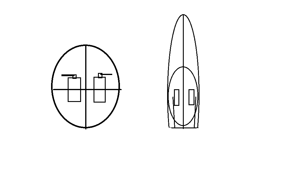

Danke für die Hinweise.
Ich hab mal ein Bild gemacht, so sah mein Plan bis jetzt aus.......
für Verstärungen ist ja Spielraum, das Kohleschwert wiegt ja 100 gr.
wenn ich nur mit Glas oder Kevlar verstärke könnt ich sogar die Antennen innen lassen
na was sagt ihr zu dem Plan ?

Das sollte gehen auch nur mit Kevlar, aber Kevlar von inne bitte das zeug mag sich nicht schleiffen lasssen.
wie willst die nase verstärken das das mit den Steckladungen dann auch klappt, der Haubenausschnit macht die nächste sollbruchstelle
Hallo Bernd,
1. die Nase erst innen mit mehreren Lagen Gewebe belegen....in plätzli-Technik
2. innen um den Haubenausschnitt eine vorher angefertigt extra Verstärkung
einkleben ( Haubenausschnitt schön weich / abgerundet Gestalten )

Hi Jürgen,
die Idee ist ganz ok. Bedenke aber das du das Kevlar nicht schleifen kannst...
Ich würde die Schnauze evtl. innen mit einer ähnlichen Kontruktion ausstatten wie bei Leitwerksstäben. Innen mit einem Kreutz aus Sperrholz. Hat zwei Vorteile. Du hast eine enorme Versteifung der Haube und die von Bernd an dem Haubenausschnitt abermals angesprochene Sollbruchstelle wäre sehr gut verstärkt. Außerdem könntest du gleich daraus ein Servo und Akkubrettchen machen.
Die Antennen bitte unbedingt raus legen. Ich hab da ganz üble Erfahrungen bei meiner Elli 3 Race gemacht und ewig gevbraucht um endlich eine Lösung für das Dilemma Antennen zu finden. Erspare die diesen Absturz wegen unsteuerbarkeit und leg die Teile raus. Ist nicht schwer, kostet nix und spart ein Modell...

Hallo Bernd und Michel,
Danke für die Hinweise. Auf Kevlar kan ich wohl verzichten , das Schleifen ist ja wirklich grausam,
Die einzige Methode die ....naja begrenzt funktioniert hab ich mal im Soaring-Digest gelesen und
Auch ausprobiert. Kevlar Schnittkanten mit dünnflüssigen Sekundenkleber Tränken und mit
einer Maschine (Deltaschleifer) bearbeiten. Hab ich mal an einer Nasenleiste gemacht.
Ein Servobrett hatte ich sowieso vorgesehen.
Ich glaub ich mach mich dann mal an die Arbeit.......kann aber dauern

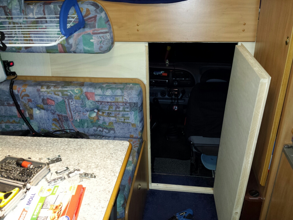

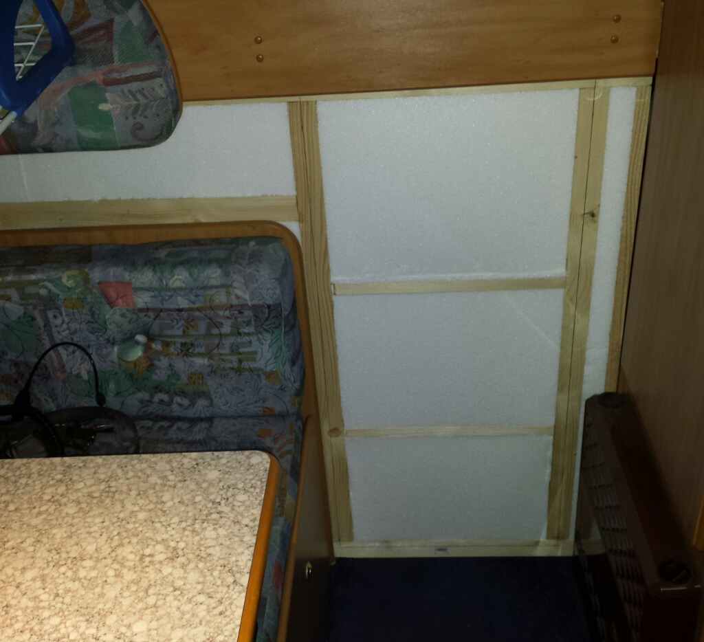

Bei mir geht es in der Werkstatt mal wieder um die Perfektionierung des Womos. Habe heute neben einem Ölwechsel eine Zwischenwand zur Fahrerkabine eingezogen. Das Fahrerhaus ist ja grundsätzlich immer der kälteste bzw im Sommer der heißeste Teil des Womos und dagegen hilft am besten eine gut gedämmte Ständerwand. Hier ein Bild vom einpassen noch ohne Türausschnitt und hintere Verkleidung.
- Beiträge: 10247
...und fertig mit der Konstruktion. Jetzt noch das Moll-Dichtprofil aufkleben und dann brauch ich nur noch die Hälfte an Gas *träum*
Hi Christian
da hast du ja eine zwei raum Wohnung geschaffen , da kannst du ja an untervermieten

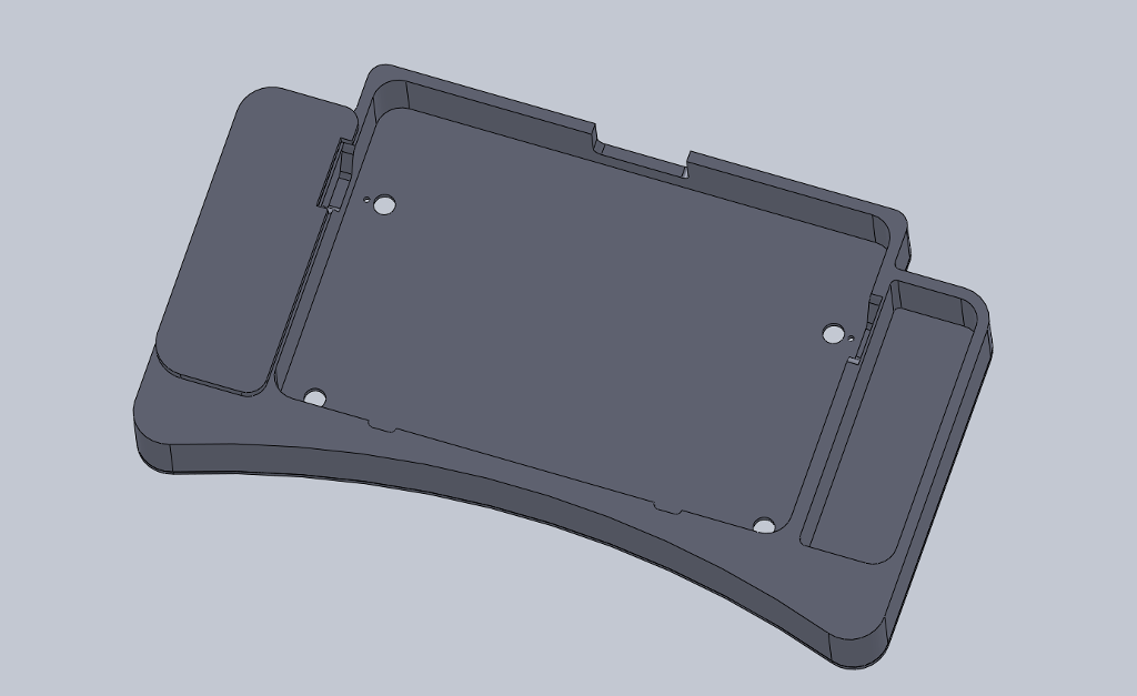

Servus Zusammen,
ich habe mich mal hingesetzt und mich etwas in das 3D CAD zeichnen rein geschafft. Norbert hat mir mit vielen Tips geholfen und den entscheidenden Anstoß fürs umdenken gegeben
Das soll eine Pultstudie sein. Mal schauen, ob ich sie irgendwann mal umsetze. Am liebsten natürlich sofort aber da sind noch zuviele Sachen offen....
Hi TimoLöschknecht hat geschrieben:Servus Zusammen,
ich habe mich mal hingesetzt und mich etwas in das 3D CAD zeichnen rein geschafft. Norbert hat mir mit vielen Tips geholfen und den entscheidenden Anstoß fürs umdenken gegeben![]()
sieht gut aus
- Löschknecht
- Beiträge: 803
So ferdisch :-D
Jetzt muss ich nur noch schönes leichtes gut fräsbares Holz finden.
Ich hatte schon mal eines aus Paulownia probiert. Das ist schön gemasertes leichtes Holz. Blöd nur das es immer gesplittert war.
Linde wäre relativ weich und leicht. Wird oft zum schnitzen verwendet. Erle könnte auch gehen, wäre optisch recht schön. Würde den Rohling aber aus schichtverleimten Brettern leimen, wegen Verzug und so...
Vielleicht fällt mir noch was ein.

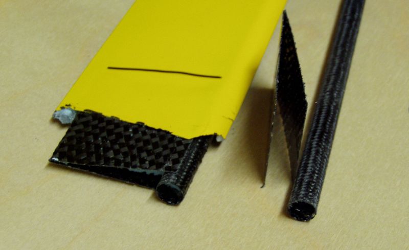

die Espada Reparatur ist ein wenig weitergegangen.
Der Rumpf ist soweit fertig..........Gewicht Rumpf mit Haube und V-Leitwerk 384 gr.
Bei einem Letwerk mußte ich das Lager/Steckrohr ersetzen
und 2 Ruder waren auch noch geknickt.....Gewichte Quer vorher/nachher 28gr./31gr. Wölb vorher/nachher 38gr./44gr.
Langsam geht es weiter.....jetzt sind die Flügel drann
- kl-rep-1.jpg (49.41 KiB) 4758 mal betrachtet
- Leitwerk_2.jpg (50.42 KiB) 4758 mal betrachtet
- Rumpf.jpg (60.11 KiB) 4758 mal betrachtet
