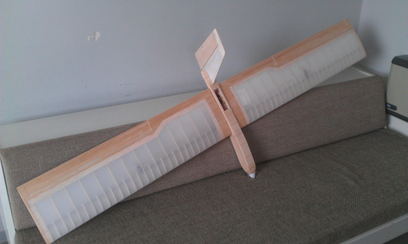

Servus Zusammen,
das ist ja doof, dass der Einfall so bleibt. Bei meiner Libelle Competition mit Papierbespannung ist das nicht so. Als ich die gebaut habe hatte ich noch vier linke Hände. Heute sinds noch zwei :D
Die Falten sind super raus gegangen. Zuschneiden mit dem Rollmesser muß ich noch üben. Sonst hat alles ganz gut geklappt. Sehr erfreut war ich, als sich beim Spannen nix verzogen hat.
Eben habe ich noch schnell den ersten Spannlack aufgebracht. Morgen früh geht es dann erstmal mit dem WoWa in Urlaub.

paulpanter82 hat geschrieben:Ausdünnen??? In wie weit wurden denn nun die Rippen verändert?
Hi Michael, ich hab die Dickenrücklage und die Wölbung geändert damit der Durchschnitt zwischen Rippenhochpunkt und Bespannungstiefpunkt möglichst nah am aerodynamisch berechneten Profil ist. Geschadet hat das scheinbar nicht, der GezoRES fliegt ja ganz anständig.
Für den Alltagsbetrieb macht das einfallen der Bespannung aber nix, beim Bleed mit seinem einfachen Grundriss ist das eh kein Problem.

Ich habe ja auch mit Koverall bespannt und mit 180- 190 grad geföhnt bei einen ca. abstand rippe von 70 mm da ist vielleicht max. 1mm eingefallen

Ahaa, ich war davon ausgegangen das einfach die Rippen in der Höhe scaliert wurden damit halt der einfall etwas weiter hoch kommt :mrgreen:

Re: Bleed, das Testobjekt ;-)
Servus Zusammen,
ich bin endlich fast fertig. Mein erster Nuri ist bespannt und programmiert.
Koverall und ich vertragen uns jetzt besser. Man sieht deutlich welche Fläche ich zuerst gebaut habe. Besonders schön ist er nicht geworden. Ein Test steht noch aus das habe ich aber nicht geschafft.
Eigentlich wollte ich die Ruder alle mit Silikonscharnieren anschlagen dafür hat mir aber die Zeit nicht gereicht. Außerdem fehlt noch die Anlenkung fürs SR das habe ich auch nicht mehr geschafft.
Eingestellt habe ich:
Schwerpunkt: 46mm
Höhe: 10mm 40% expo
Quer: 16mm 35% expo
So hat es der Konstrukteur im RCN gepostet.
Vielen Dank nochmal dafür, dass Du Deine Daten zur Verfügung stellst. Das ist echt super Tino!
Bleibt noch das Fazit:
  • - Koverall zu verarbeiten ist gar nicht so schwer und wird mit der Zeit lustiger außer man nimmt den wasserbasierenden Spannlack
  • - Rippen bauen macht heute mehr Spaß als früher(Ist erst mein 2. Rippenflügel)
  • - Für zukünftige Projekte werde ich mir immer einen Rippenkamm anfertigen
  • - Hk Sekbabb macht was er soll und ist unschlagbar günstig
  • - Der HK Aktivator taugt nix außer als Raumerfrischer
  • - Zukünftige Holzprojekte werde ich mit Leim kleben
  • - Wie man spielfreie Anlenkung macht muss ich mir unbedingt nochmal zeigen lassen. Hoffentlich langt das so aber besser bekomme ich es nicht hin
  • - Silikonscharniere konnte ich noch nicht testen. Sollte der Flieger das WE und den Erstflug überleben bekommt er noch Silikonscharniere
So hier nun die Bilder von meinem Bleed vor Erstflug:
So nun bin ich gespannt ob und wie sich ein Nurflügel fliegt :P
