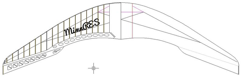

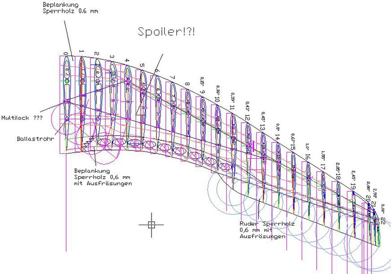

bei MimaRES ist es wieder etwas weiter gegangen und ich habe ein paar kleine Konstruktionsänderungen gemacht.
- die Holmausparungen und Rippenausfräsungen zur Gewichtsreduzierung sind nun komplett, kleinste Restamaterialstärke für die 3 mm Pappelsperrholzrippen ist 3 mm

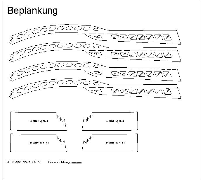

- die Endleistenbeplankung hab ich auf 0,6 mm Sperrholz geändert um die dünne Endleiste besser kunturtreu bauen zu können, dafür bekommten die Teile Ausfräsungen zur Gewichtsreduktion....und es sieht bei transparenter Bespannung obergeil aus
- die Position der Rippenfüße ist drin. Ich habe mich entschieden die Helling nicht mit dem Bogen des Flügels zu bauen wie bei Attacus, sondern mit Knicken, das ließ sich einfach besser konstruieren. Dafür ist das Ballastrohr jetzt definitiv drin und die extrem dünnen Rippenreststege am Ballastrohr unten werden durch die Rippenfüße überbrückt bis das Rohr verklebt ist, die Rippe wird dadurch beim bauen nicht brechen.

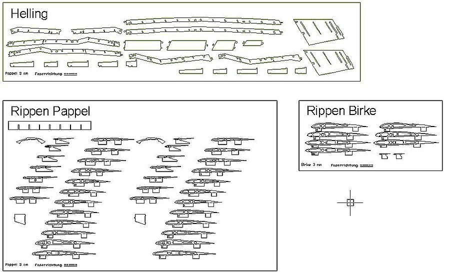

Als nächstes kommen die Aussparungen in die Ruder und die Sonderdetails an Randbogen, Wurzelrippe, Spoiler, Servobrett usw werden konstruiert.
Dann noch die Helling konstruieren, die Frästeile aus der Konstruktionszeichnung raus ziehen, von den Hilfslinien befreien, die Layer ordnen und dann bekommt Thomas Fräse wieder neues Futter

Uwe... was soll ich sagen... das sieht schon richtig geil aus
Entweder hast Du viel Feizeit oder Du bist ziemlich schnell mit dem Zeichnen
Vielleicht darf ich ja auch einen Prototyp bauen? Fräsen könnte ich ja selbst. Wenn ich noch so an die kleine Horti zurück denke, das hat Spaß gemacht.

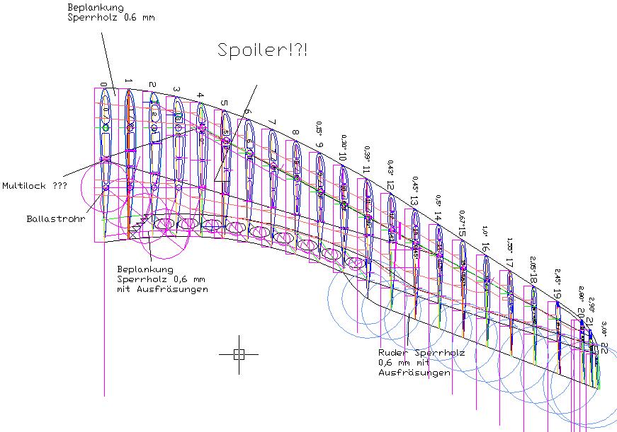

eine Motorkonstruktion könnte ich dir auch zeichnen also das Mittelteil
Bauen für dich auch kein Problem
Frage kommt dort weil eine geschwungene form vom Flügel ein A-Holm rein?
also von Rippe 2 bis Hinten läuft ein Vorderer Holm , von Rippe 0-4 Holm Mit Steckung? ja und so wie es für mich aussieht von 0-14 ?
Re: MimaRES
Ich denke da bekommen wir sicher etwas hinUwe H. hat geschrieben:Schaun mer mal wie es weiter geht wenn das CAD fertig ist, .....vielleicht wenn Du als Gegenleistung für die Seglerdaten die E-Version vervollständigst?![]()
Re: MimaRES
Hallo Norbert,Norbert1 hat geschrieben:Frage kommt dort weil eine geschwungene form vom Flügel ein A-Holm rein?
das ist kein A-Holm, es ist viel mehr ein Holmsystem aus teleskopierten Rohren und 3 x 1 mm Flachprofilen.
Der Hauptholm besteht aus Kohlerohren mit gestaffelten Durchmessern und geht von Rippe 4 bis Rippe 15.
Innen geht der Hauptholm bei Rippe 4 bis zur Wurzelrippe mit einem Knick in das Steckungsrohr über.
Der Rohrholm hat oben und unten je einen Gurt aus 3 x 1 mm Kohleprofil (wie bei Horti und GezoRES-Mittelteil), der nach innen bis zur Rippe 2 weiter geht um die Kraftspitzen aus dem Holmknick über 2 Rippenfelder verteilt in die Mittelbeplankung zu leiten.
Die Gurte gehen außen am Ende des Kohlerohres weiter und bilden den einzigen Holm der äußeren Rippenfelder bis zum Randbogenformteil / Rippe 21.
Hinten gibt es einen etwas entpfeilten Hilfsholm aus 3 x 1 mm Kohleprofil oben und unten, der an Rippe 14 an den Hauptholm anschließt.
Zusätzlich ist der hintere Hilfsholm innen noch mit einer Diagonalstrebe aus 3 x 1 mm Kohleprofil oben und unten mit dem Hauptholmknick bei Rippe 4 verbunden.
Wie Du jetzt lesen kannst hat der Holm viel mehr Buchstaben als nur ein A

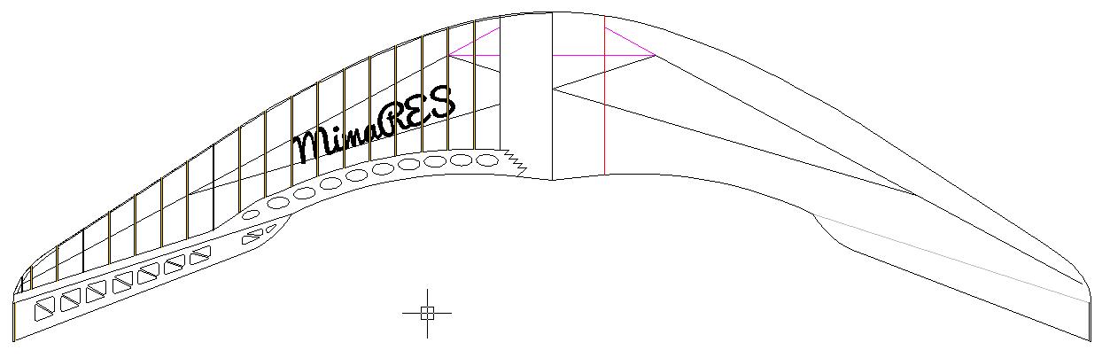

das CAD von MimaRES ist für den Prototyp fertig, die Daten sind seit Gestern Abend bei Fräsmeister Thomas
- Beiträge: 10166
Re: MimaRES
Nein, das sieht richtig unverschämt aus.
...ich hab doch schon viel zu viele Baustellen hier rumliegen die ich abarbeiten muss

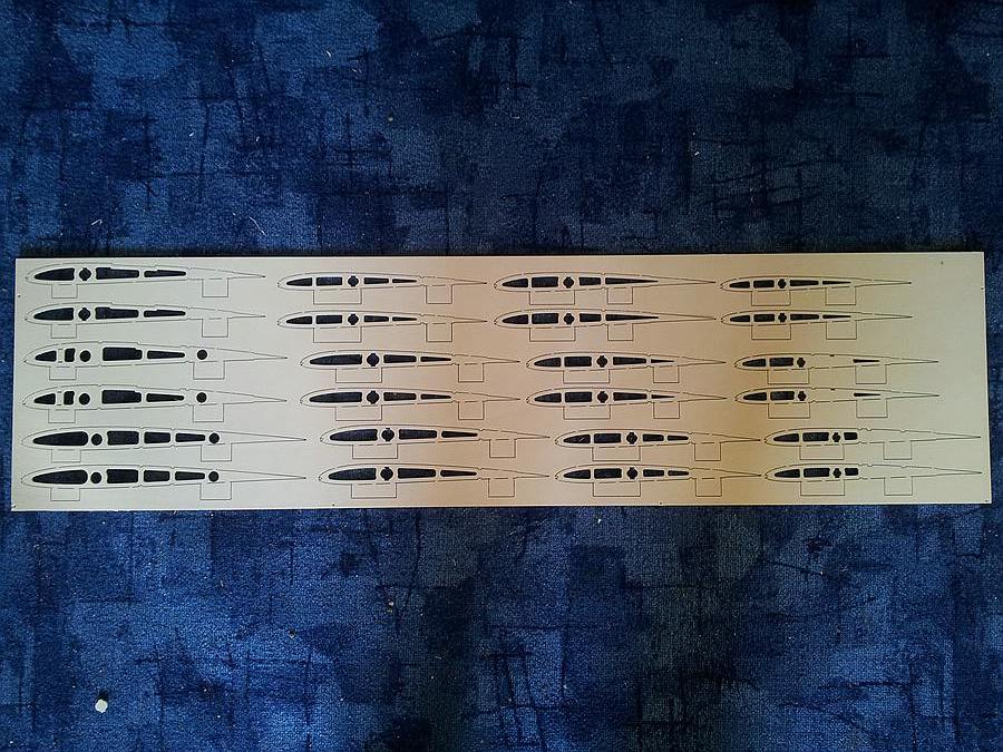

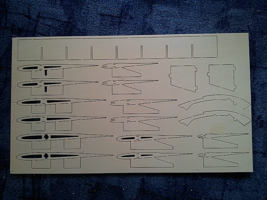

Schmachtbilder von Fräser Thomas
.....aber bald ist es soweit mit MimaRES, freu.....
tomslara
Re: MimaRES
Ja bald ist es soweit. Soll ich noch ein paar Schmachtbilder schicken?
Gruß thomas
Gruß thomas
tomslara
Re: MimaRES

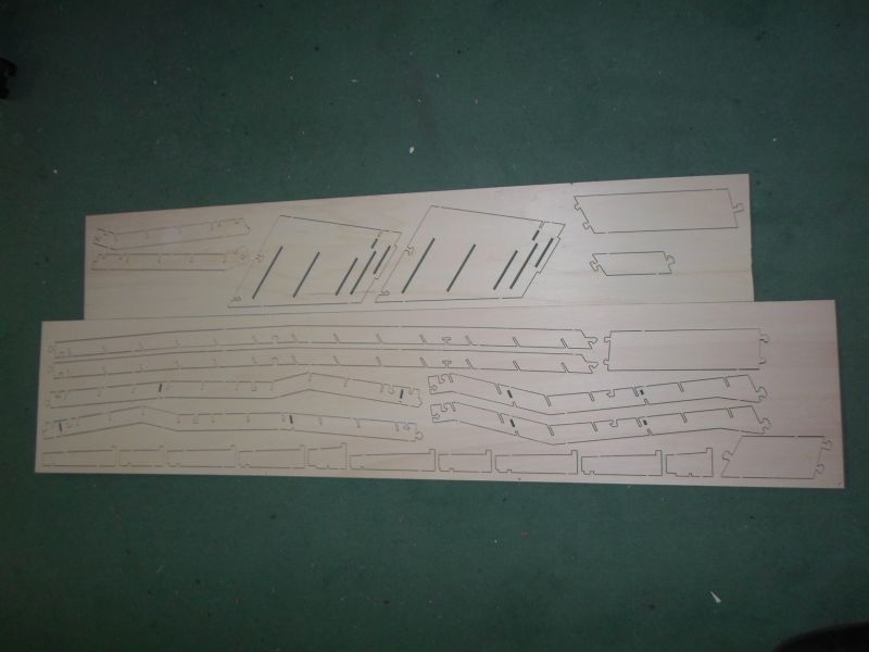

OK. Eins hab ich noch. Die weiteren folgen mit Holzlieferung.
- Helingteile
- TB.jpg (63.97 KiB) 5244 mal betrachtet
