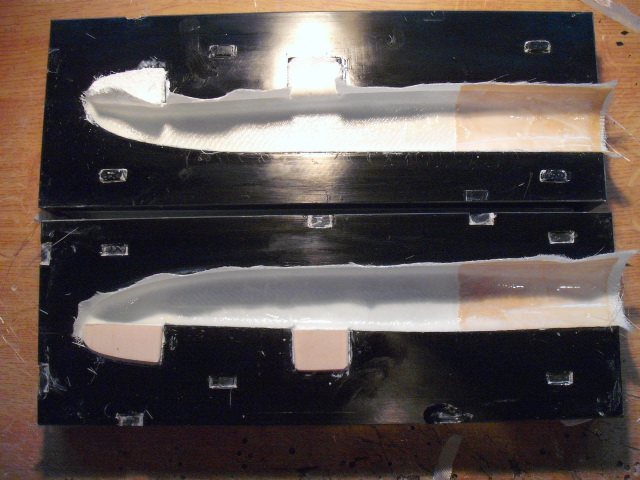

Das Rümpfle ist heut morgen geschlüpft, zum Mittag auf der Arbeit schön gerade mit der Kreissäge hinten abgeschnitten und zum Feierabend schon die Öffnungen und das Steckungsloch bearbeitet. Stolzes Gewicht so nun 29g . Komponenten v. H.: Motor, Regler mit Vario 3s 800er Lipo und bald auch ein kleinerer Empfänger. Das ganze Kabelgedöns wird noch aufs nötigste gekürzt. Den Motor habe ich schon auf das übliche Montagekreuz geschraub, die Enden sind bis zu den äusseren Löchern abgeschnitten so erspare ich mir das herstellen eines Motorspants.
Leider gibt es an den Kannten kleine Lunker wie befürchtet, das kommt von dem Steifen 49er Gewebe was so wiederspenstig ein zu legen war. Morgen laminiere ich dies diagonal ein mal schauen obs dann besser wird wenn nicht gibts halt doch Gelcoat :roll:

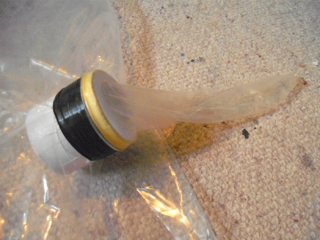

Könntest du das mal mit Fotos und genauer erklären wie du dort die Lümmel tüte mit einsaugst , das würde mich brennend interessieren ,
Hallo Norbert

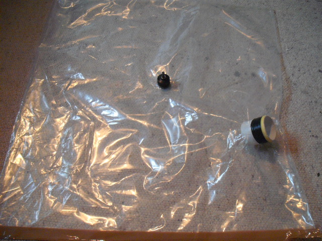

Hier nun mal eine Kurzanleitung:
Folienschlauch schon einseitig zugeklebt, mit Vakuumanschluss und Röhre versehen.
1 Folienschlauch.jpg (126.56 KiB) 2427 mal betrachtet
In die Folie ist ein stück Pappröhre eingeklebt das mit reichlich Tesa o.Ä. verkleidet ist. Am Ende übergang von Isoband ist unterm Tesa ein O-Ring mit drin.
2 Pappröhre mit Ring überklebt.jpg (133.97 KiB) 2427 mal betrachtet
Die Lümmeltütte zieht man über den O-Ring der Verhindert das abrutschen, hier nun nicht zu sehen wird es aber noch mit Isoband Luftdicht umwickelt.
3 Lümmeltütte drüber und Isoband umwickeln.jpg (130.75 KiB) 2427 mal betrachtet
Die Form ist am Ende offen da liegt dann auch die Röhre die etwas größer im Durchmesser ist an. Mit dem Stock dessen Ende mit etwas weichem beklebt ist drücke ich die Lümmeltütte bis zur Rumpfspitze vor. Bis das Vakuum an liegt muss es dann auch so gehalten werden.
4 Übersicht Stock Röhre Form.jpg (131.15 KiB) 2427 mal betrachtet
5 Lümmeltütte mit Stock vorschieben.jpg (132.56 KiB) 2427 mal betrachtet
Die Formhälften presse ich dann auch noch mit Schraubzwingen zusammen.
Gestern habe ich noch einen Rumpf mit Gelcoat laminiert, super Oberfläche keine Lunker und unbearbeitet noch 8g schwerer. Aber :mrgreen: eine Lage 80er Glas weniger, füllt sich etwas weicher an ist ja aber auch noch nicht voll ausgehärtet.
6 Gelcoatrumpf.jpg (133.27 KiB) 2427 mal betrachtet

Das Problem ist der 3mm Radius an den Kannten dort bleibt das 80er nicht drin liegen. Das 49er diagonal geschnitten lies sich super einlegen das werde ich auch mal mit dem 80er probieren. Decklage hin oder her Gelcoat ist auch nicht schwerer als Tixoharz so gefällt es mir schon sehr gut. Weich nicht wirklich nur die flachen seiten lassen sich drücken die Kannten sind stabiel und die abstehenden Steckungteile sind auch fest. Weiter vorne der schwarze Rumpf ist nur 160er schwarzes Glas füllt sich genauso an hat aber schon alle Schandtaten ausgehalten war nur echt sche... zu laminieren :mrgreen:

ich meinte nicht Aufblasen , das habe ich auch schon probiert mit Erfolg, ich meine so wie die Lümmel tüte einsaugen :)

Hab heut morgen einen weiteren Rumpf laminiert dieses mal mit der üblichen aufblas Methode. Ergebnis für die Tonne trotz 2,5bar die auch gehalten wurden, wie schon erwähnt bilden sich Luftpolster in den Kannten die nicht weg gedrückt werden (wohin auch wenn die Naht zuerst abgedrückt wird).
Links mit Vakuum und Lümmeltütte, mitte und rechts Ballon aufgeblasen. Gelcoat delaminiert und verschoben.
Links das Luftpolster unter dem Ballon zu sehen, rechts das mit Flocken angerührte Harz in der Spitze wurde erst gar nicht weiter vor gedrückt.
Nochmal die Luftblase und das Gummi entfernt, Balonn hat nie im Radius angelegen.
All die Probleme gibt es mit Vakuum und Lümmeltütte nicht und so werde ich es auch weiterhin machen.
