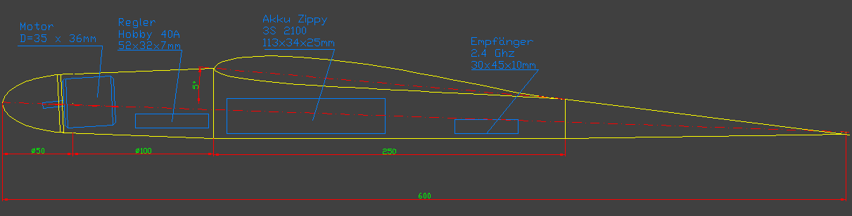

Re: CO5 Baubericht
Rumpf Spitz zulaufend
Beiträge: 10247
Re: CO5 Baubericht
Das sieht doch sehr schön aus mit einer Spitze bis 3 oder 4mm.

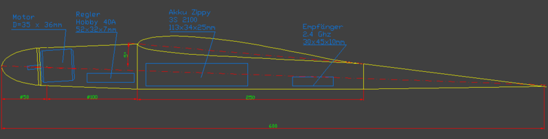

wie ich schon geschrieben habe bis jetzt kann ich nur 2D Zeichnen und bin auf die Unterstützung anderer in der Cad Schule angewiesen und ich weiß noch nicht ob die mir das in 3D Zeichnen.
Mit dem Profil oben drauf, das ich würde mir dort ein stck. Fläche von ca 60mm breite machen und einfach drauf schrauben , Streckung durch den 60mm Teil fertig.
So könnte man die Form für Mehrere Flieger nutzen.
Normal müsste der Fräser mit der Zeichnung ein Angebot machen können den die Draufsicht sieht fast genauso aus.
Re: CO5 Baubericht
Hoi Norbert,
ich hab mir grad deine Zeichnung noch etwas nähere angesehen, kann es sein dass du dich an der Rumpfspitze vertan hast? Da sind zwei Maße als Durchmesser angegeben, bei beiden weiß ich auch nicht so genau was Sie nun eigentlich für ne Abmessung darstellen sollen?
Den Spinner würd ich auch nochmal etwas Spitzer zeichnen, aber das dient in dem Fall ja nur der Optik :D
Ansonsten kommen mir die 5° auch etwas viel vor... ich hab aber auch keinerlei Nuri-Erfahrung (genau so wenig wie vom Konstruieren halt *g*) - das kannst du sicher besser einschätzen :wink:

Re: CO5 Baubericht
Hallo Wolfgang
das ist kein Spinner das ist im Prinzip der Segler Rumpf , den Motor spannt und die Schnauze abschneiden muss jeder so machen wie er will,
So Könnte die Draufsicht aussehen, damit müsste dein Fräser einen preis machen können.
