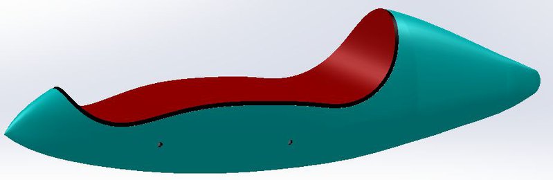

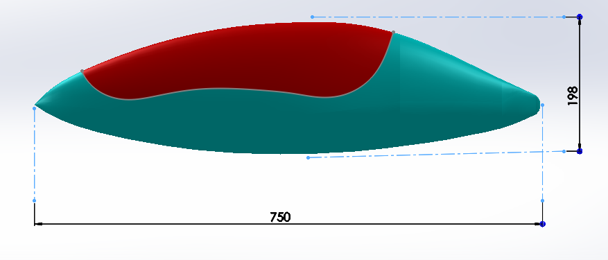

SB 13 Rumpf
Für Uwe mal sein Sb 13 Rumpf
Die maße sind ca. maße nur der vorstellunghalber.

Re: SB 13 Rumpf
Hi Norbert,
sieht gut aus der Rumpf! :thumbup: Wie groß wird die jetzt eigentlich?
Re: SB 13 Rumpf
Nurflügelfan hat geschrieben:Hi Norbert,
Hi Maxi
Spannweite ca 3,75 meter . laut Uwe
Re: SB 13 Rumpf
Hier ist der Thread zum Rumpf: viewtopic.php?f=27&t=266

Re: SB 13 Rumpf
das sieht absolut Klasse aus, vielen Dank für die Super Zeichenarbeit :thumbup: :thumbup: :thumbup:
Ich hatte heute zwar die dxf-Zeichnung dabei, aber nicht die Bilder um die Flügellage am Rumpf mit den Torsionsbolzenmarkierungen aus der arodynamischen Auslegung einzuzeichen. Ich hab mir die Zeit im Zug dafür mit der erfolgreichen Überwindung eines anderen alten Hindernisses vertrieben und die Holmdimensionierung für den Attacus abgeschlossen und auch schon die ersten Holmausschnitte in die Rippen gezeichnet, zum Glück geht es hier also auch endlich wieder weiter.
Die Torsionsbolzen an der SB13 mach ich in den nächsten Tagen rein, dann noch das Leitwerk an den Rumpf dran und schon bald ist die Kiste fräsbereit.......äääähh, irgendwie war da jetzt was falsch :roll: :mrgreen:

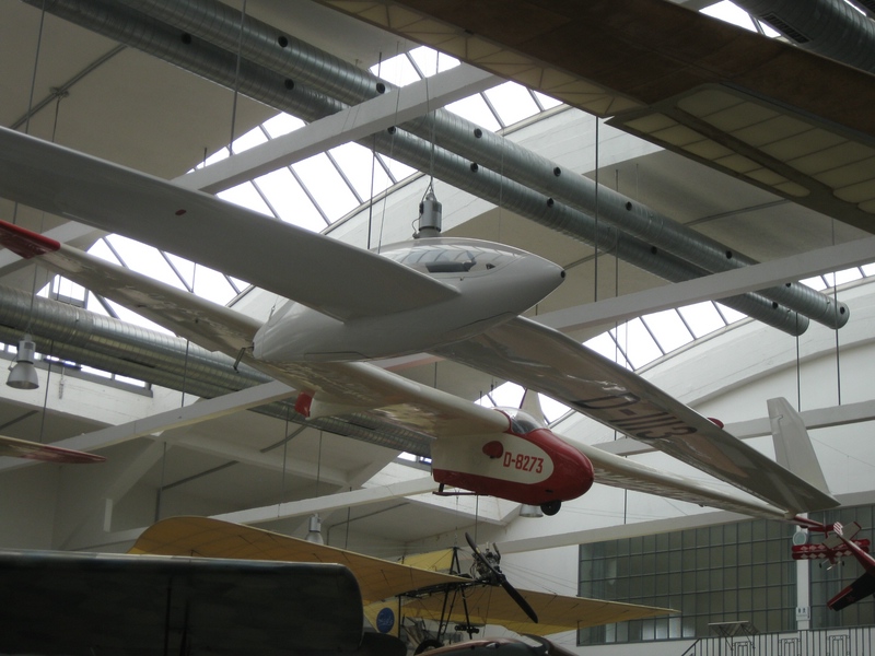

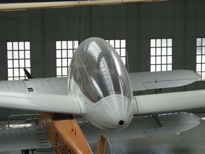

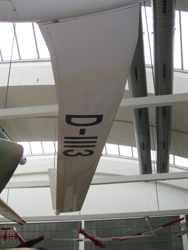

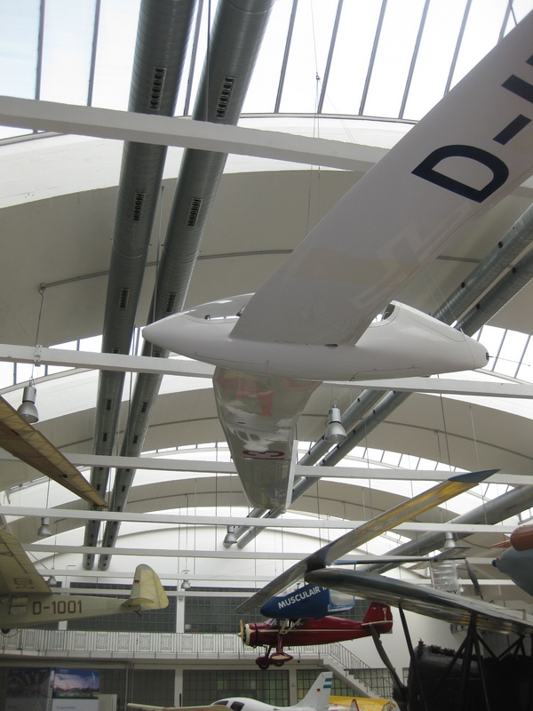

Danke fürs Threads zusammen legen, hier noch ein paar Bilder vom Original die ich 2011 in Oberschleißheim gemacht habe. Norbert hat die Form gut getroffen :thumbup:

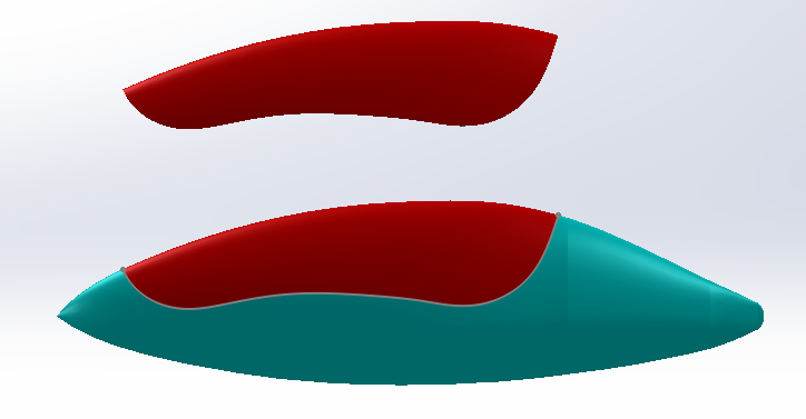

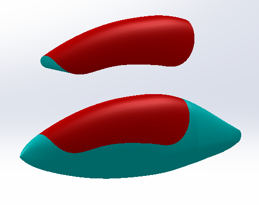

Re: SB 13 als Modell

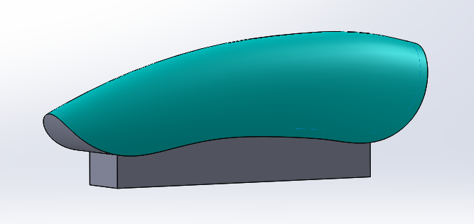

Hier mal der letzte stand vom Rumpf und Haube
Haubenklotz Mit Fuß.PNG (55.34 KiB) 9224 mal betrachtet
Beiträge: 6567

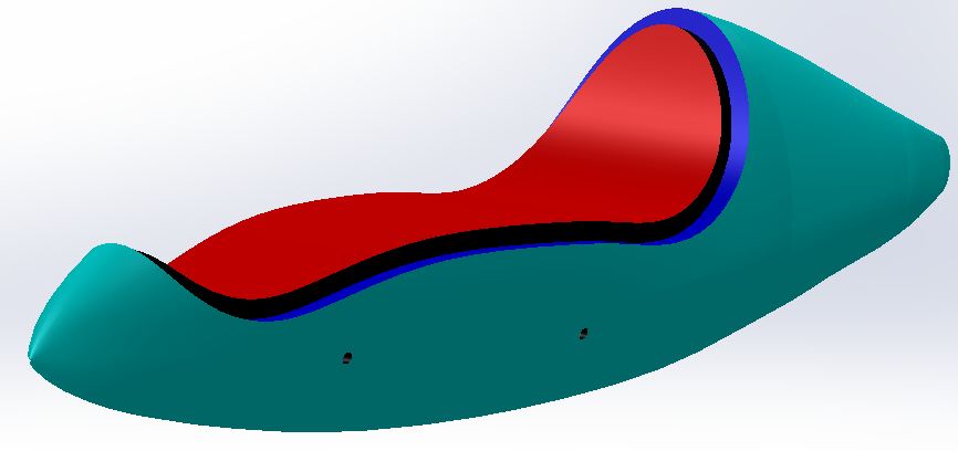

das sieht sehr schön aus. Die Höhe vom Haubenfuß bitte noch auf 10 mm verkleinern sonst zieht sich das material zu dünn und es kann zu leicht Falten geben. Die Angaben für den Haubenrahmen habe ich Dir gerade per Mail geschickt.
Vielen danke für die tolle Zeichenarbeit, jetzt wird es bald Zeit die Fräsarbeiten anzufragen :thumbup:
So die Änderungen sind nun eingeflossen in den Rumpf und Haube, so sieht es nun aus.

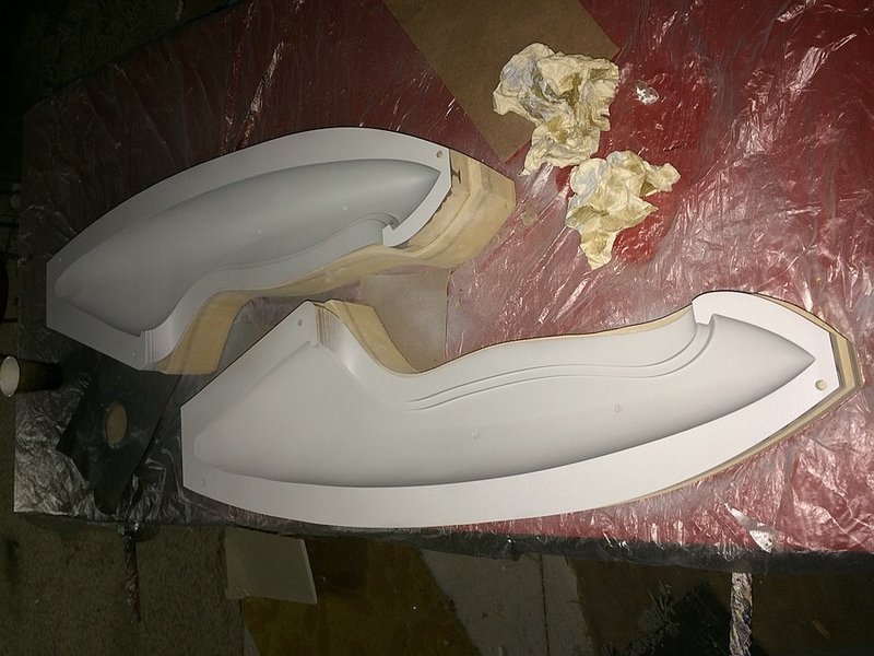

bei meinem ewig-ewig-Projekt SB13 ist es auch mal wieder ein bisschen weiter gegangen, ein bisschen Spritzspachtel ist auf dem verschliffenen Formrohling.
Aus dieser Form werden wegen 3 nicht ausschleifbaren Kanten in der Oberflächenkontur aber keine flugfähigen Rümpfe entstehen.
Ist das dein Ernst? Die schaut doch super aus!
Beiträge: 6567
Koarl hat geschrieben:Ist das dein Ernst? Die schaut doch super aus!
Hi Carlos, aus einer MDF-Form lassen sich eh nicht viele Abformungen machen, also mach ich zuerst eine Urmodellabformung mit dicker Gelcoat-Decklage und steifer Belegung.
An diesem ersten Rumpfmodell schleif ich dann die verbliebenen Kanten in der Oberflächenkontur raus und poliere es auf um es für eine dauerhafte Form klassisch abzuformen.
Klingt vielleicht etwas umständlich, aber insgesamt spart es Arbeit weil sich die Formfehler aus dem Positiv viel einfacher ausschleifen lassen und die Oberfläche leichter aufpolierbar ist als bei einem MDF-Negativ, das dann nach 5 - 10 Abformungen eh verschlissen ist.

Ich möchte noch ergänzen dass ich zwar keine perfekten Modelle aus meiner Hobbyfertigung erwarte, aber die häßlichen Kanten die jetzt in der Form sind einfach nicht akzeptieren möchte. Da es nach einigen Stunden Spachtel- und Schleifarbeit unwahrscheinlich ist dass ich die jemals aus der MDF-Negativform raus bekomme baue ich aus der Form ein Urmodell um es hobbymäßig hübsch zu machen, auch wenn daraus nur ein Rumpf entsteht. Es gibt aber schon mehr als einen Interessenten für SB 13-Rümpfe.
sind das Frässpuren oder was für unschöne kannten?
Beiträge: 6567
Norbert1 hat geschrieben:sind das Frässpuren oder was für unschöne kannten?
Hallo Norbert, schau mal in die Seitenansichten der Zeichnungen in diesem Post, da sind die zwei senkrechten Kanten hinter der Kabine und im Heck zu sehen http://www.thermik-board.de/viewtopic.p ... =30#p27936
Eine dritte Kante verläuft oberhalb der Flächenfixierbohrungen fast waagerecht etwas weiter als die Kabinenhabenlänge.
Die Kanten sind symmetrisch in beiden Formhälften, es sind also keine Frässpuren.
