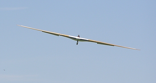

Werners Ho IV
Werners Ho IV
Werners Ho IV im Schlepp

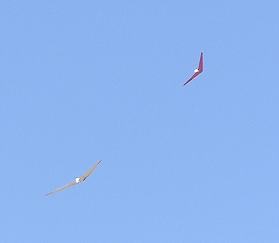

Uwes Horten IIIe und Werners Ho IV

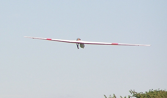

Werners IV im Landeanflug
Uwes Ho IIIe im Landeanflug mit Butterflybremse

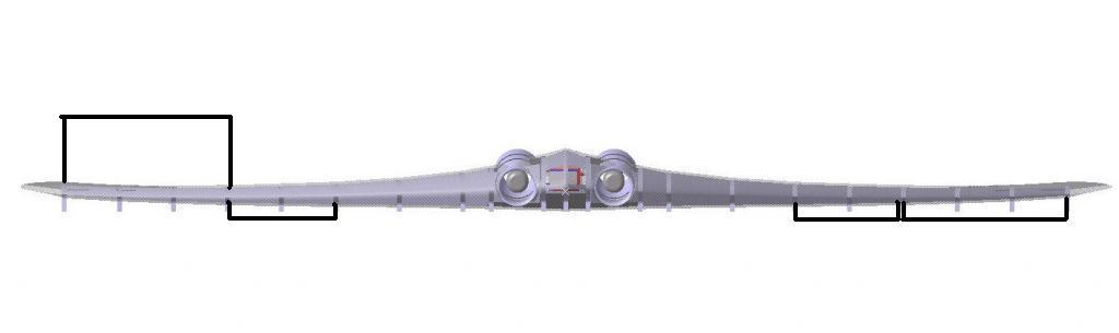

Meine Methode ist einfacher zu steuern und setzt in erster Linie auf die Beeinflussung des induzierten Widerstands zur Erzeugung der richtigen Steuerungsmomente (siehe Nickel-Wohlfahrt S. 207-208).
Dazu wird die Querruderklappe bzw. Elevon in ca. 1/3 Innenklappe und 2/3 Außenklappe geteilt.
Bei Höhenrudergabe schlagen alle Klappen gleich weit, also ohne Differenzierung, nach oben und unten aus.
Bei Querrudergabe schlägt am kurveninneren Flügel die Außenklappe sehr stark nach oben aus, die Innenklappe bleibt ohne Ausschlag im Strak. Am kurvenäußeren Flügel schlagen beide Klappen genau gleich weit nach unten aus, aber viel weniger als die kurveninnere Außenklappe.
An der Ho H IX sieht das schematisch dann so aus:

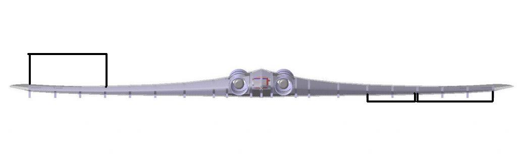

Wenn die Funke das hergibt, dann kann man auf den Seitenruderknüppel noch einseitig Butterfly legen, das heißt dass die kurveninnere Außenklappe nach oben und die kurveninnere Innenklappe nach unten ausschlägt, die kurvenäußeren Klappen bleiben im Strak.
Damit kann man dann auch slippen, aber ich empfand es vor allem beim Landeanflug der großen Vögel in niedriger Höhe als angenehm die Gierrichtung ohne Querneigung korrigieren zu können.
Diese Mischung läßt sich ohne Schwierigkeiten mit der speziellen Querrudermischung überlagern und man hat eine "echte" Dreiachssteuerung ohne vertikale Steuerflächen, das haben viele Flüge mit meiner Horten IIIe mit dieser Mischung bestätigt.
Das kann sich dann aus der Mischung aus zwei Knüppelausschlägen zum Beispiel so ergeben:
