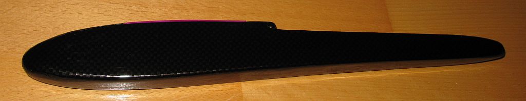

Hier ist also endlich mein Rumpf, natürlich mit pinker Haube.
Grüße Rona

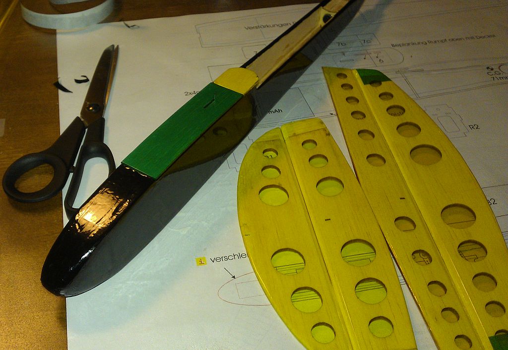

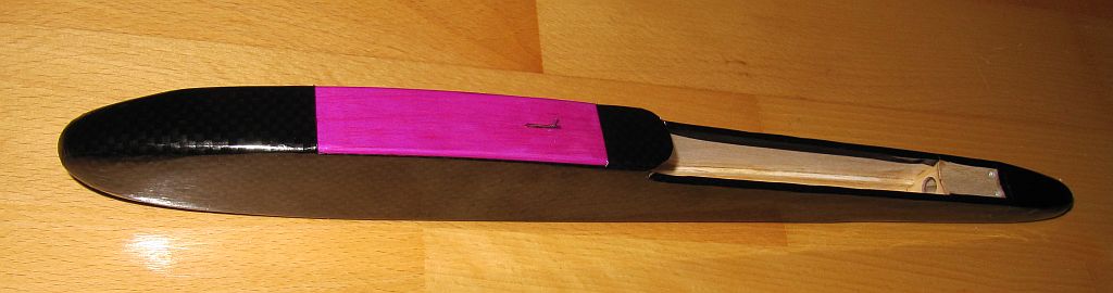

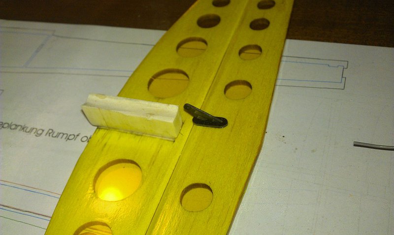

So habe mit dem Bau von der Birdy angefangen.
Erstens ein Lob an Andreas Decker.
Das ist mein erstes Holz Modell, und was soll ich sagen, ich bin begeistert.
Alle teile sind so genau geschnitten.
Natürlich habe ich ein paar Fehler beim bauen gemacht, aber nichts was man nicht mit Hammer und Nagel, nicht richten kann. ;)
Auch wenn die Birdy noch nicht fertig ist, ist eins schon sicher, ICH WERDE NOCH EINE BAUEN.
Ich Traue mich nicht den Flügel zu machen, da sie so um 5mm bis 10mm verzogen sind.
Aber ich bekomme ja professionelle Hilfe, gell ................... Christian ;)
Hier ein paar Bilder.
ps: Sorry für die quali der bild.

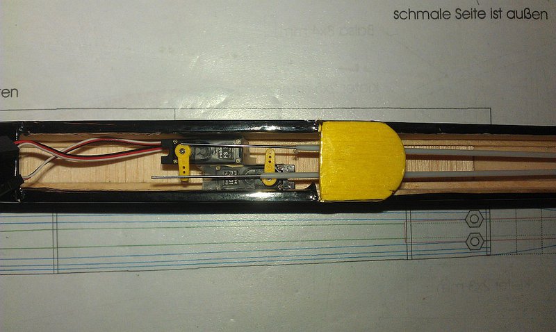

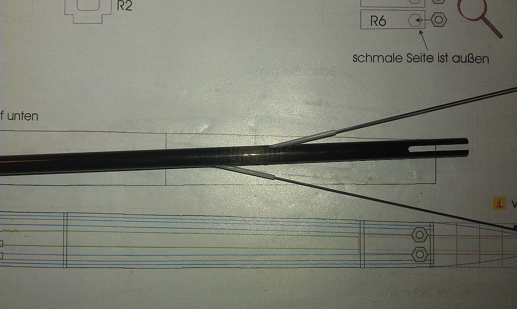

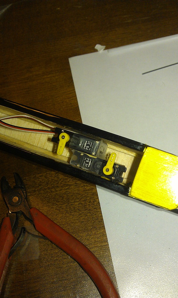

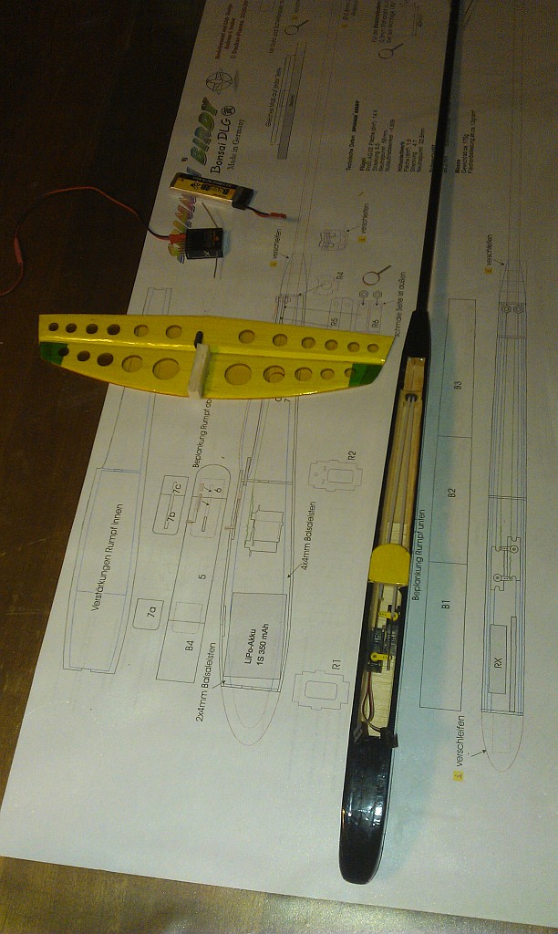

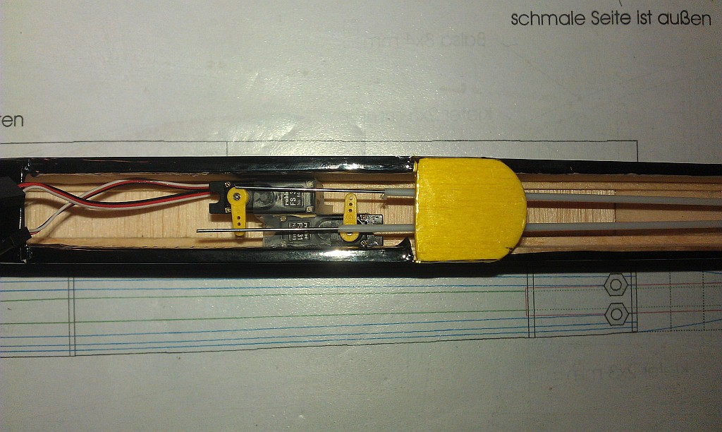

Heute habe ich ein bisschen gebastelt.
Siehe Bilder. Hier habe ich die eine kante abschleifen müssen, da ich das Langloch für den Zug verbohrt habe.
Das mit dem Cafe ist ja ok.
macht man doch gerne wenn man was lernen kann
@Mario
Danke, wenn es nach mir geht wäre er schon lange in der Luft. Durch die Entbindung und das schöne Wetter das wir hatten, habe ich mir zeit gelassen.

Hallo Sascha.
Könnte es sein, dass eventuell deine Anlenkungsdrähte vielleicht ein ganz kleines bisschen überdimmensioniert sind?
Das sieht zu mindestens auf den Bildern nach Stahl aus und nicht nach CFK.
Deutlich kleiner (und damit leichter) funktioniert immer noch problemlos.
Eventuell kannst du eine kleinere Stahl und Kunststoffkombi in den bereits verklebten Röhrchen einbauen und nur in der Mitte einen 0,3 mm Stahldraht benutzen. Per Servo bewegen würde man dann den Stahtkern und den mittleren Kunststoff.
ubber_ubs
Re: Baubericht Spinnin Birdy SH
Hallo Mario,
ja du hast recht ich habe die 0,8mm Drähte für das Foto und den Einbau benutzt.
Da diese gerade so rein passen, ist das ganze steifer zum einkleben.
Ich weiß nicht ob ich jetzt cfk oder stahl benutzen soll. Habe beides da.
Werde mir noch ein paar Gedanken machen.
Lg Sascha
Lg Sascha

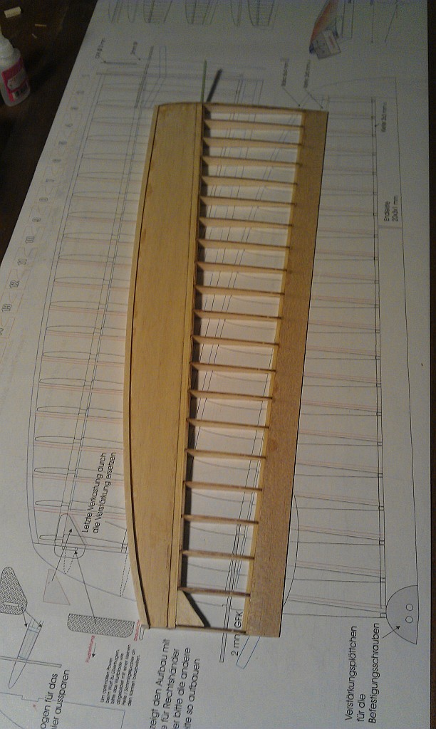

Mein birdy bekommt morgen seine Flügelhaut, ich freue mich schon.
Bis jetzt hat er 156g auf den nackten Rippen.
Hoffe das der Vogel nicht die Winterhaut bekommt, sondern die schön dünne Sommerhaut.
