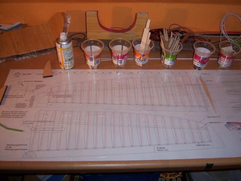

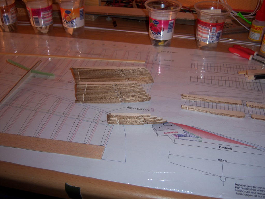

Erst mal Plan auslegen und Folie drüber.... :thumbup:
Plan unter Folie
Plan unter Folie
Rippen und den anderen Kram rausgetrennt

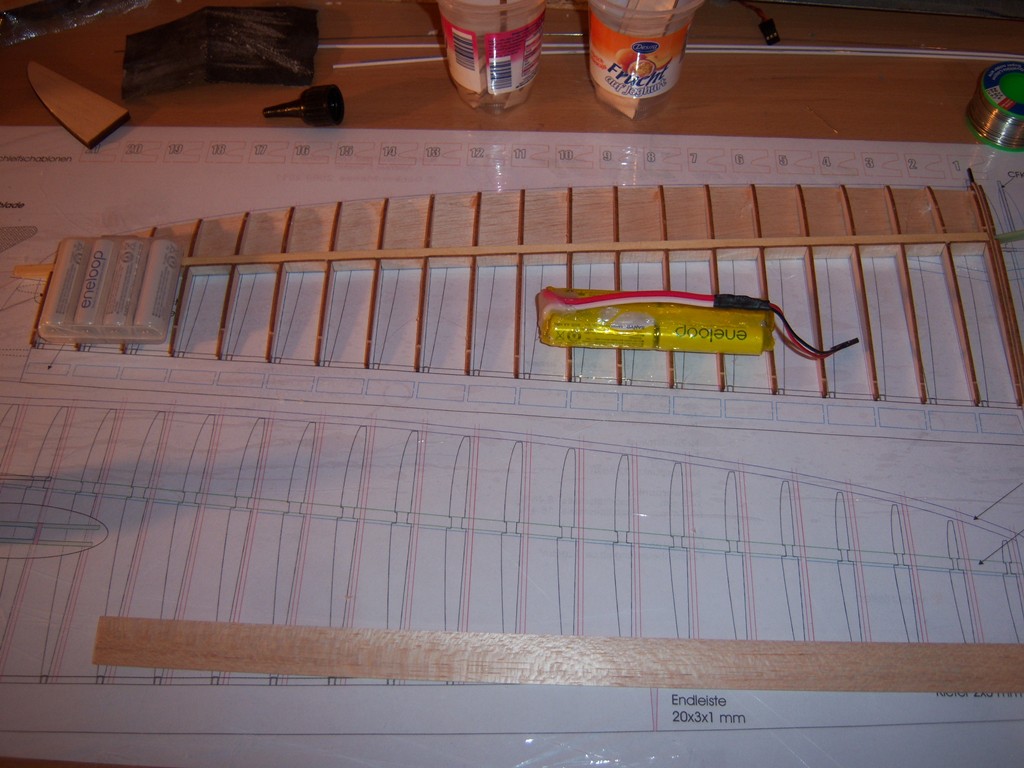

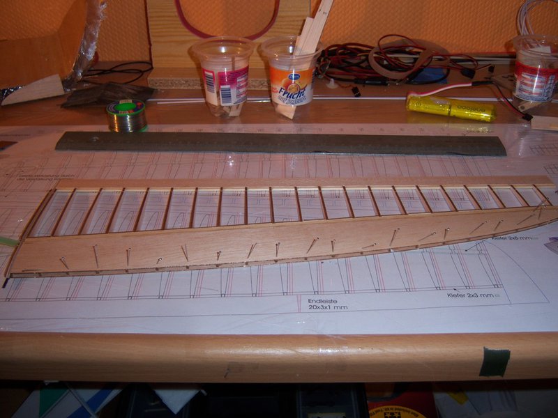

Untere Beplankung und oberer Kiefernholm angebracht
Obere Beplankung und Endleiste mit Hilfsleiste sowie Nasenleiste

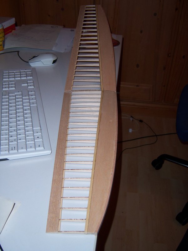

Also heute morgen nochmal rausgerissen und neu gemacht.

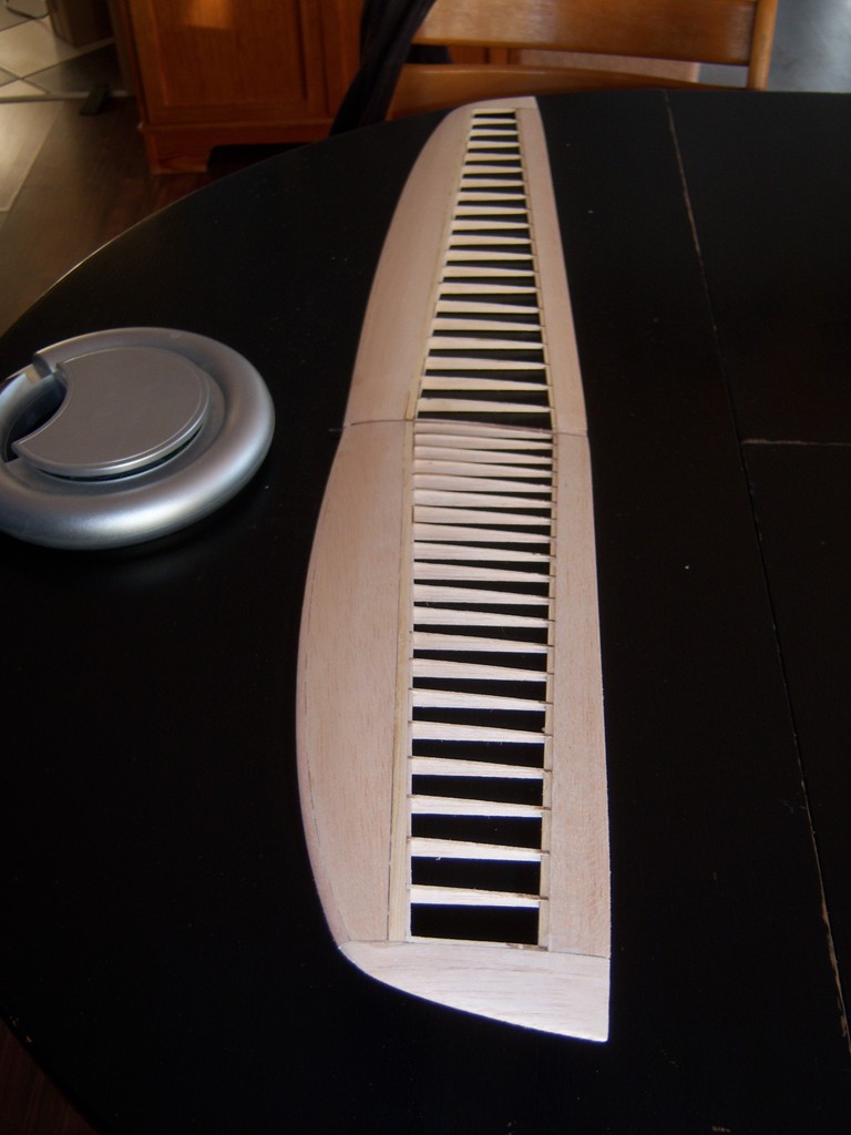

Fläche...noch ohne Randbogen

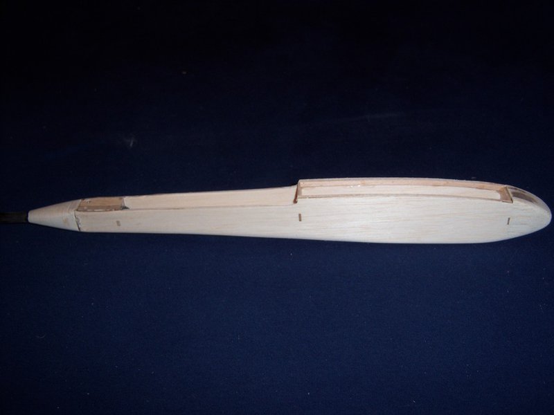

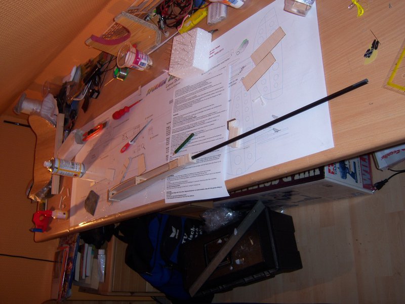

Rohbau Rümpf
Rohbau Rümpf
Fertig verschliffener Rumpf

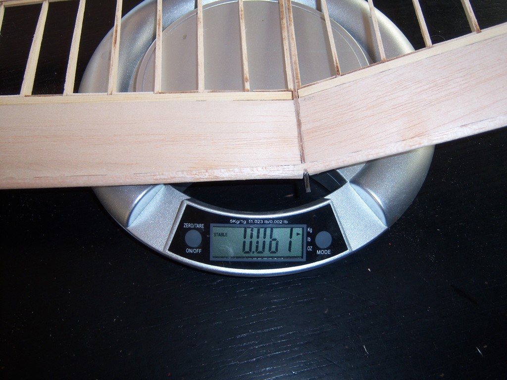

Mit dem Gewicht bin ich bisher ganz zufrieden...wobei ich ja keinerleich Vergleich habe. :roll:
61g ;-))))
61g ;-))))
fertig verschliffene fläche

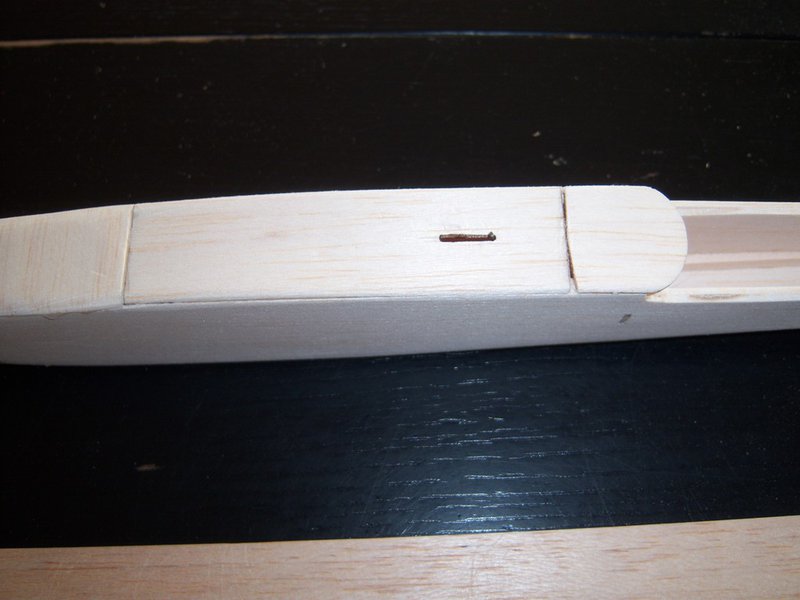

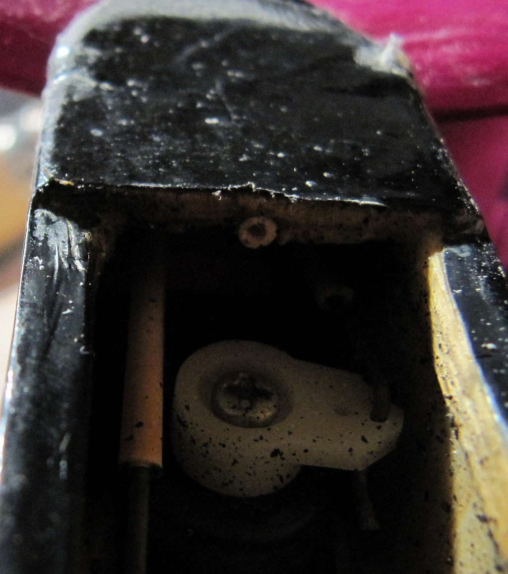

Das mit dem Verschluss hab ich noch nicht ganz kapiert am Rumpf. Mal schaun wie ich das mache...???

Der Verschluss ist Bumseinfach :wink:
Der schwarze Schlonz ist noch vom Lipo-Brand...

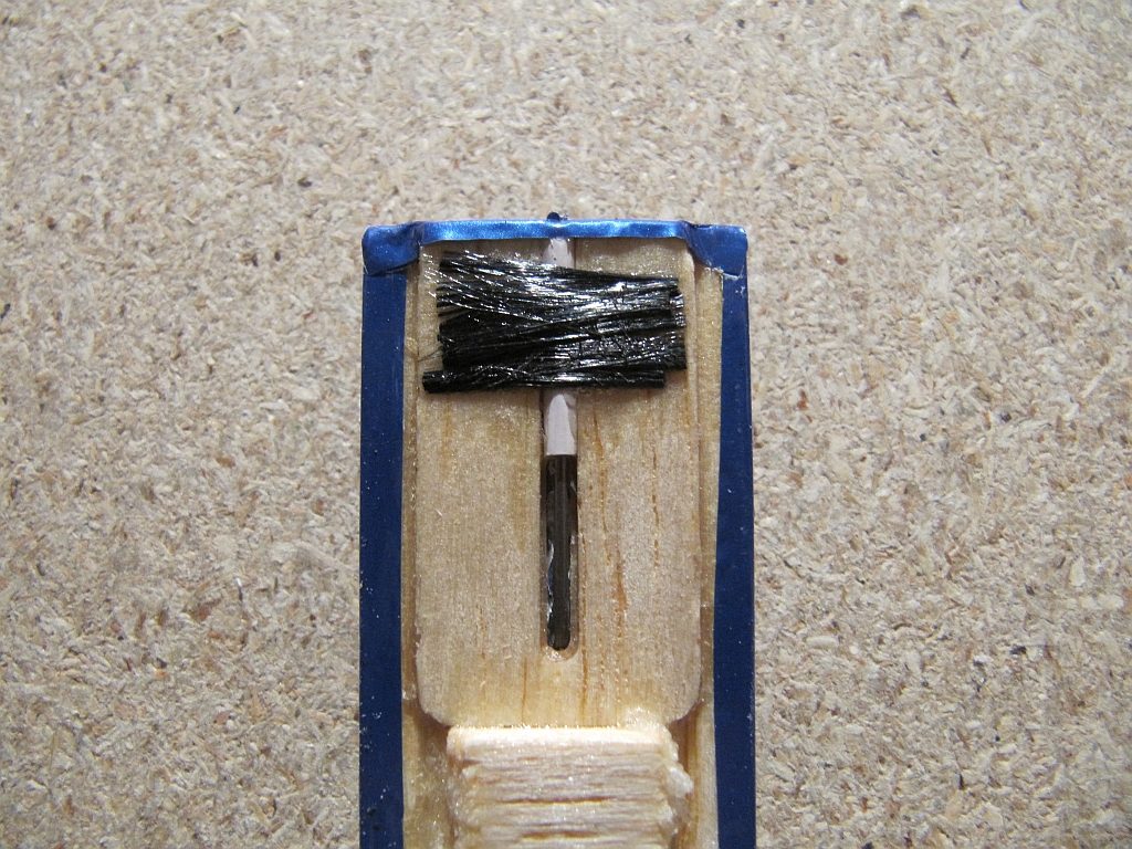

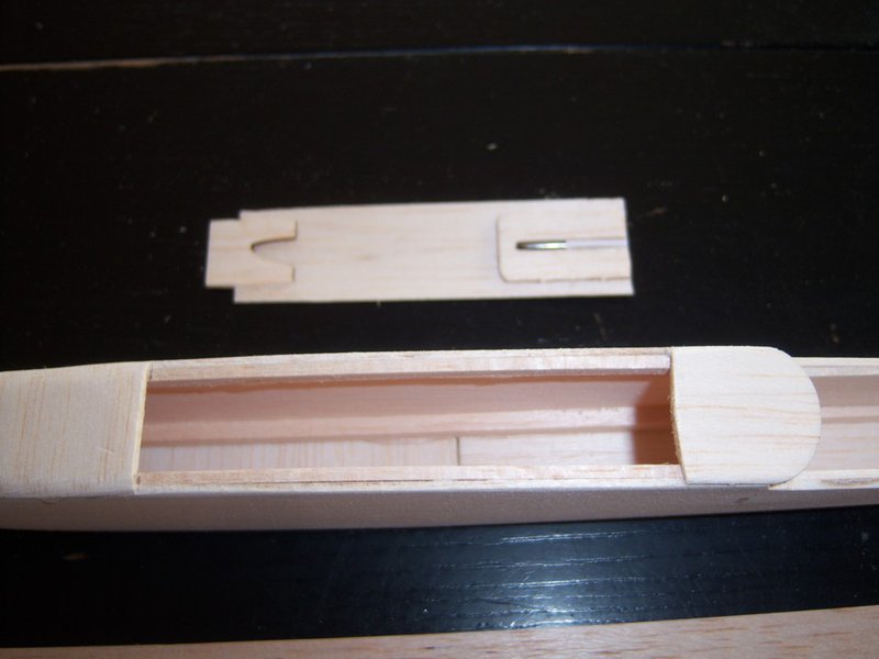

Ok!!! kurzer Zwischenbericht... :D
Hab die Flächen bespannt und die Leitwerke. Der Deckel war wirklich mit ein bissel Hirnschmalz richtig easy. Bissel was sonst auf die Fläche gebastelt... :thumbup:
Aber seht selbst...
Deckel zu
Deckel zu
Deckel auf
Deckel auf
Fertige Flächen
Fertige Flächen

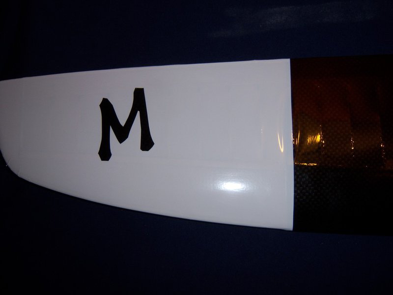

Initialien mussten sein;-))))

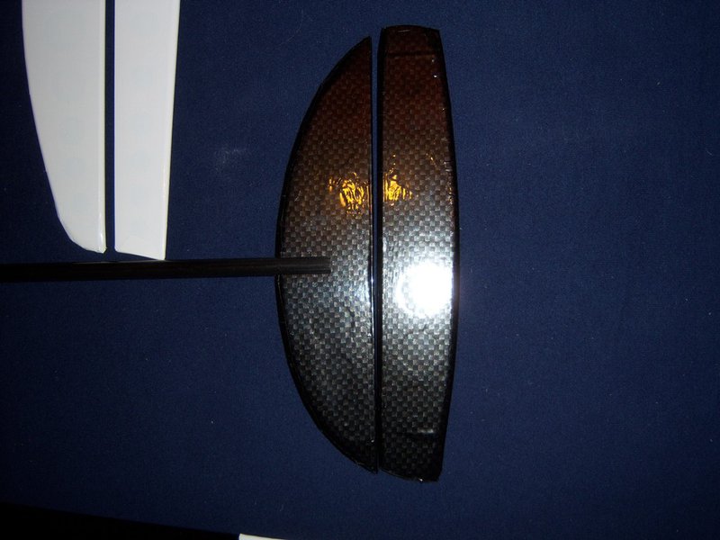

Seitenleitwerk
Seitenleitwerk
Wohl gemerkt nur aus Resten...ich finds gut. :D
Ich mach jetzt mal das Servobrett und die Anlenkung.

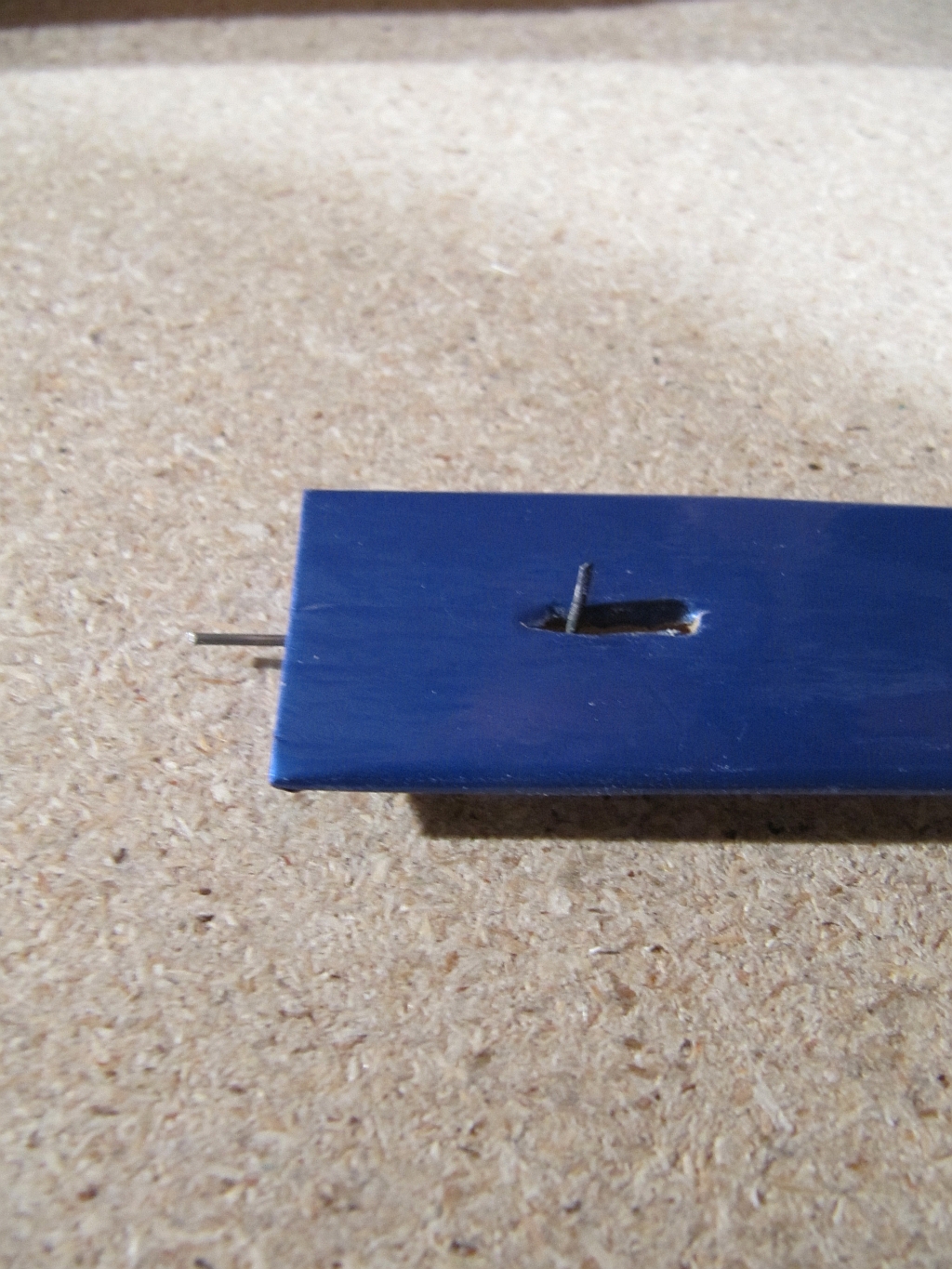

Ach ja eins hab ich mal wieder vergessen...Den Wurfstift...d.h. ich mach nochmal an der Ecke auf und klebe ihn nachträglich ein.. :oops:

Re: Baubericht Spinnin Birdy SH
Moin Michel
Sieht cool aus! :thumbup: 8-)
Mach für den Stift nicht die Fläche auf!!! Das CFK-Plättchen kannst du auch aussen draufkleben, dann durchbohren, Stift durchstecken, andere Seite fertigmachen. Hab ich absichtlich so gemacht, sieht irgendwie cooler aus :wink:
Oder so.... :thumbup:
