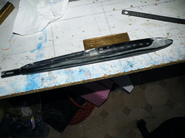

Hier auch noch mal ein Bild von meiner Ballonaufblasvorrichtung mit einem einfachen Fahradventil ,hat den Druck von gestern bis heute früh gehalten.
Ballon aufblasvorrichtung mit Ballon nach dem Entformen

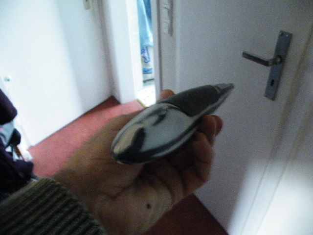

So Verputzt und mit Haube süß der kleine
liegt gut in der Hand

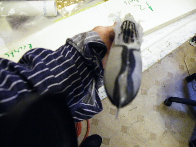

Noch nicht verputzt
Noch nicht verputzt

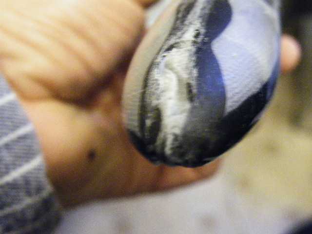

Hier die nicht so gute stelle an der Nase

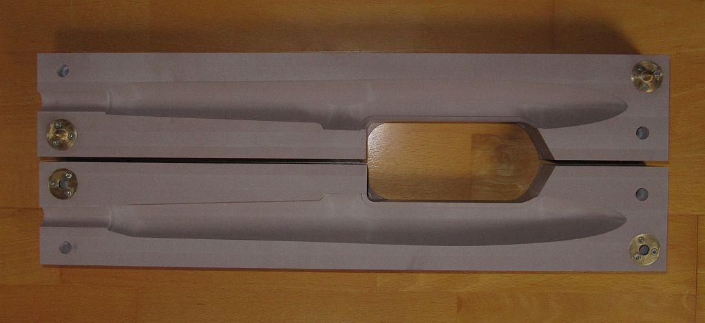

Norbert´s ehemalige Form ist nun auch wieder repariert bzw komplett nachgefräst. Die Oberfläche mach ich aber diesmal mit dem G1-Lack dann mit der Blechnikform zusammen. Diesen Lack gibt´s leider nur im teuren Großgebinde und er ist ziemlich schnell kaputt nach dem ersten öffnen, weshalb ich ihn für meine kleine Form nicht extra bestellt hatte...
Re: HLG Rumpfform
Hi Christian
Sieht ja wieder wie neu aus die Form :lol: :lol:
Re: HLG Rumpfform
Die IST neu. Rechts 18mm runter, links 26mm.

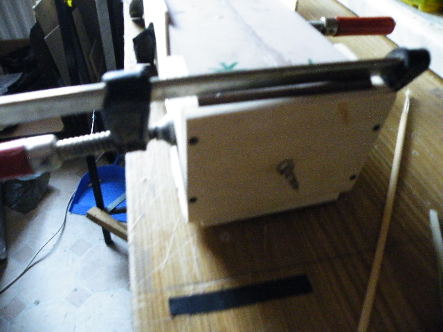

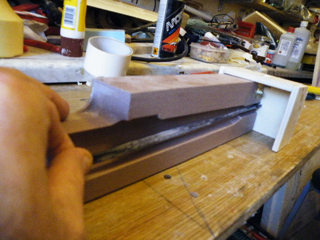

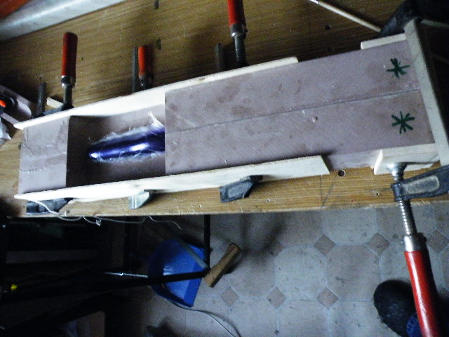

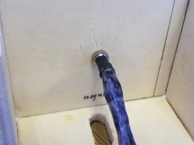

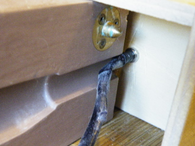

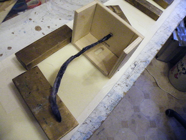

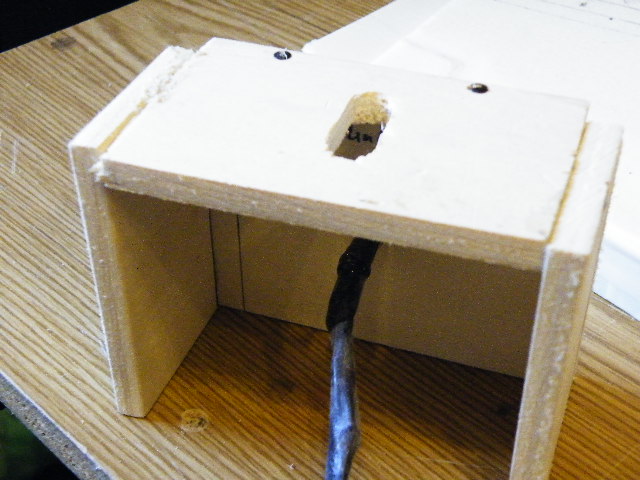

Also ich habe mir so ein Kasten gebaut, der so groß ist das er über die Form geht, und ich diesen mit einer Zwinge festbekomme. In den Kasten habe ich von Oben ein Lang loch eingebohrt zum Schauen wie weit das Ventil in der Form ist. Vor Kopf habe ich Mittig so ein Loch gebohrt das das Mitte vom dem Loch der Form ist. Das Ventil ist ein Fahradventil das ich aus einen alten Farad schlauch mir ausgeschnitten habe und das Anvulkanierte am Ventil etwas rund geschliffen habe so das noch eine kleine Wulst bleibt. Dieses Ventil habe ich dann In das Mittig gebohrte Loch mit den Rändelschrauben für ein Fahrrad Ventil dort Festgeschraubt und zwar so dass das etwas in die Form rein ragt. Den Luftballon und zwar die wo man Figuren mit knoten kann habe ich auf ca. 15-16 cm Geschnitten, und diesen dann über die Wulst auf das Fahrrad Ventil Geschoben. Das Ganze habe ich dann mit Isolierband Umwickelt, Durch diese kleine Wulst am Ventil was ja noch Gummi ist wird der Ballon nun dicht. Aufpumpen kann man nun ganz normal mit einer Luftpumpe, aber mit Gefühl.
Der Trick ist aber beim aufpumpen das du den Ballon in der Geschlossenen Form so ziehst wie du es auf einen Foto siehst, sonst verhindert das harz das der Ballon nicht bis nach vorne Geht und Platzt. Ich setze ein Stück Schnur ein und binde den Ballon daran fest so Kann ich die Form schließen, setze den Ballon rein und kann ihn mit der Schnur Ziehen. Im Gezogene Zustand am besten mit 2 Mann, den Ballon nun Aufpumpen( Piano) nun muss der Ballon im Offenen Teil der Form geführt werden und ihn in die spitze leicht ein drücken. Der Ballon quillt zwar dann oben etwas raus aber Legt sich überall an das Gewebe, das Überstehende Gewebe hindern den Ballon weiter ganz rauszugehen. Du merkst dann schon wie weit du aufpumpen Kannst einfach fühlen wie stramm er schon ist im Offenen teil. Ich habe auch erst ein paar Trocken Übungen gemacht und ein paar geplatzte Ballons hinter mir, aber wenn man den Bogen raus hat geht es super. Ich hoffe es ist alles verstanden.
Stramm aufpumpen bis der Ballon so raus ist
An der Form mit Zwinge Befestigt

Das Ventil von Vorne
Ventil von Innen mit Ballon
Kasten mit Langloch von Oben
So Sollte er in die Form eintauchen

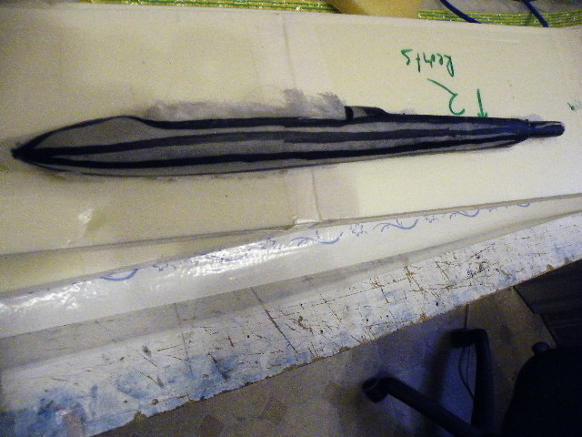

So hier habe ich den Rumpf etwas Verspachtelt und vorbereitet zum Lackieren.
Eine Haube habe ich aus Spread tow Gewebe mir mal gemacht gefällt mir.
Rumpf verspachtelt
Rumpf verspachtelt

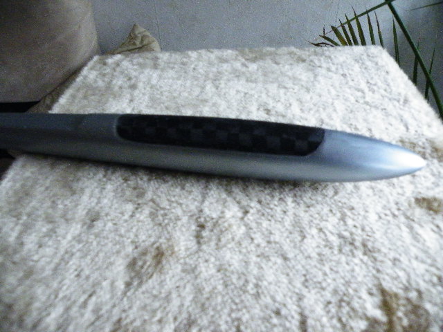

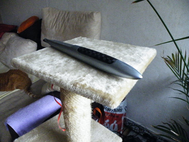

So Rumpf ist nun fertig Lackiert und schaut so nun aus.
Re: HLG Rumpfform
:thumbup: 8-)
Perfekt!

Hi Maxi rumpf wiegt mir Haube 35 gramm
