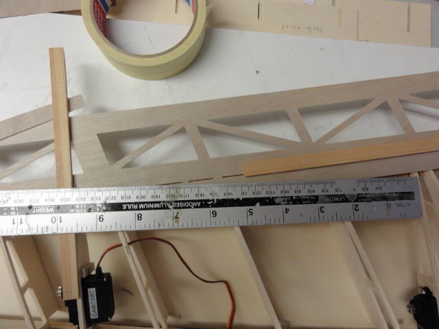

Weil Ich für servo´s eine hilfsrippe gebrauche - kommt die servo achse parallel met aileron/klappen-achse, dort die Verkastung wieder weggehohlt; hätte ich mich erstens besser überlegen mussen.
Ein hilfsstückchen für das leimen/trocken

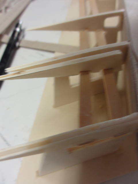

die Rundung
die Rundung

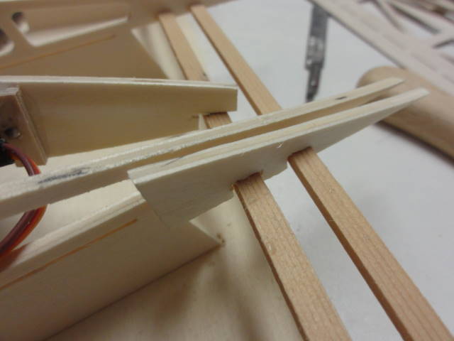

hier is gut zu sehen warum es ein hilfsliste gibt
hier habe ich en stückchen holz gemach um ´durch- oder verschieben´von Stab zu verhindern.
ein paar milimetern verschoben :oops:
repariert: was ist Holz doch fein
geschliffen hilfsnase liste
genaue passung

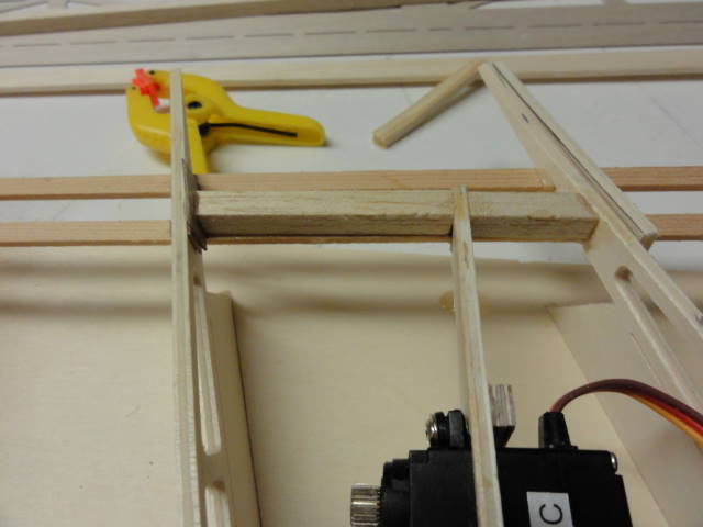

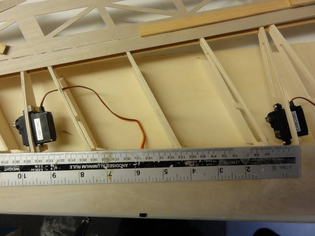

weil die asche von servo parallel muss mit aileron/klappen, dieses Mahl ein hilfsrippe
gebraucht. Nach einiges Kindergartenübung, bedacht ich mich das ich nog einige rippen
doppel hätte. Da wird es etwas einfacher.
DSC03299 (1).JPG (30.95 KiB) 3554 mal betrachtet
Dort wo die servo kommen, aufgefühlt und danach wieder ausgeraumt
das ist die idee, muss noch ausgleichen. Werde erstens die
vorderne bekleidung aufleimen

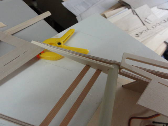

beplankung oben, forderseite, noch aus zu schmieren leim
forteil eine separates baubrett; mann kann es scheiben sodass
die unterseite gebraucht werden kann für klebeband.
Uwe, FRAGE. Wo soll die Naht genau kommen? Ich möchte die ailerons usw. machen wie Alfons Gabsch hätte sehen lassen im Spessart
Soll die Naht gleich, zwisschen die beide listen oder vorbei innere liste kommen?
Alle optionen sind möglich, bei gleichbleibende anschliessung an Flügeltip

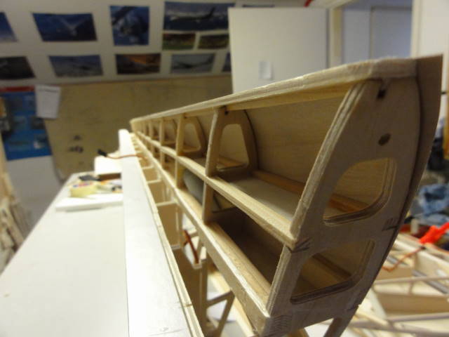

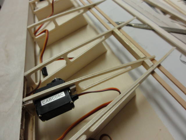

die servokabel muss so laufen anders reibt das vielleicht gegen die Stange für klappen/2e aileron
gleche distanz; so parallel mit einander so parallet mit aileron/klappen achse
ich möchte die seiten von aileron/klappen geschlossen haben,
glücklich hätte ich nog alle platten worin die teilen ausgefäst sind, bewart. Habe ich gebraucht als schablone
TIP: alles bewaren, vielleicht braucht man diese noch für formen oder so etwas
weiss nicht was der konstrukteur gemeint hat aber das endstuck von wurzelfrip lass ich fest.
Die Klappe ist dan ´aufgeschlossen´. Hab die Idee es ist schöner. Im jeden Fall schützt es die Seite von
Klappen wenn die Flügel separiert wird von Mittelteil. Bei mir ist das wegen transport immer das Vorfall.
Habe ein foto von Niederländische forum eingeladen von Horten XII v1 (IG), das ist ja Tecniek :D :thumbup:
Am ganze rechten seite ist zu sehen was ich meine.
´aufgeschlossen hilfsrippe´. Am vorderseite provisorisch stückhen Holz, noch nicht geleimt
weil ich kein leim auf die beplankung haben will. Mache das definitief vor die Beplankung von die unterseite.
Ich überlege of ich de scharniere am obenseite machen soll, kein tesa. Die anlenkung kommt auch oben.
dafür soll ich sommige raumen zwisschen rippen (nicht alle) dicht machen mit balsa

für die scharniere muss holz eingebaut werden
ich mache drie scharniere pro aileron und klappe

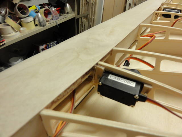

verkastung dichtgemacht, servokabel durchgeführt
durchsicht
durchsicht
flügel obenseite fertig, nur trocken

Ich habe auch eine balsalatte oben an gemacht; finde ich einfacher zum
schleiffen

das sieht sehr gut aus, ich denke jetzt ist auch der Holmaufbau klar :thumbup:
Hast Du mal probiert welche Akkugröße durch den Ausschnitt der Kabinenhaube paßt :?:

@Uwe: :oops: :shock: :oops: doppelt. Linker Flügel, separation von Baubrett heutemittag.
Noch nicht gepasst: muss ein 5 oder 6(?) akku leihen von ein vereinsfreund; hab die (noch) nicht.
habe auch die Rippe noch nicht entfernt weil die Unterseite noch nicht beplankt ist; muss das Loch zum Multilock genau ausmessen weil das ´männchen´ jetzt beinahe 11mm ist stett 10 (wie früher :shock: :roll: ).
Binn gleichzeitig übich mit Baubericht im Schrift und Foto´s. Schicke ich - wenn fertig - auf usb-stick nach Du und Thomas

Trennung mit japansäge. Ist ein meiner meistens gebrauchte
Werkzeug
Separation
separation
separation
von Alfons Gabsch habe ich die Trick bekommen für eine glatte
Unterseite und nicht so ein grosses Spalt oben zu bekommen; brauch ich auch kein Tesa zum abschliessen
dafür muss einiges rund gemacht werden
