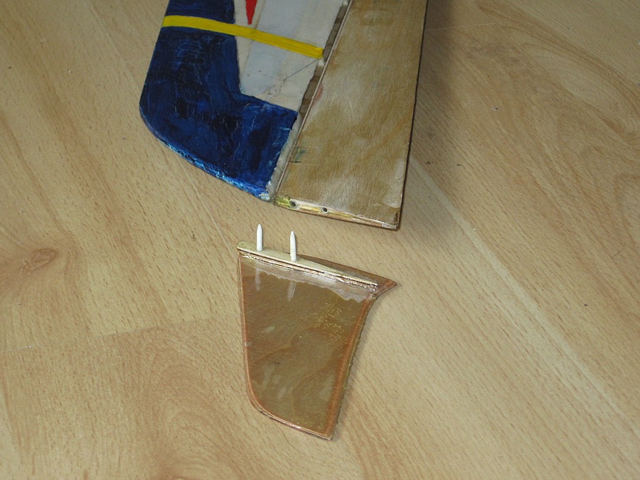

Kannst du von den Wingletts mal ein paar Fotos einstellen mit Bemaßung?

Norbert1 hat geschrieben:Kannst du von den Wingletts mal ein paar Fotos einstellen mit Bemaßung?
hier mal noch ein paar Fotos. Zuerst die kleinen Flaplets die ich bis Freitag geflogen habe.
Die Höhe ist 60 mm, Breite am Fuß 55 mm, oben 40 mm.
Diese Winglets waren ein kleines bisschen zu klein, man sieht in dem unten verlinkten Video vom Freitag bei 3 Bft dass Aris Mini aus der Wende raus relativ stark nachpendelt. Das zeigte sich auch beim Durchflug von Turbulenzen im (Mädchen-) DS-Kreis.
Leider warte ich immer noch auf gute Bedingungen und so muß ich wie in dem Video langweilig spazieren fliegen, der angekündigte Sturm blieb hier bei uns aus und ich stand 3 Tage hintereinander bei fast Windstille am Hang obwohl 3-8 Bft vorausgesagt waren :(
MOV-Video kann ich leider nicht schneiden, ist aber trotzdem nur 2 1/2 Minuten lang: http://vimeo.com/52760453
Am Freitag hat mich dann in ungünstiger Flugwegeinteilung ein Saufen erwischt, die Wende auf den Hang zu war in dem Moment falsch rum und endete in einem Baum. Es ist nicht viel kaputt gegangen, aber eines der Winglets war nicht wieder aufzufinden.
Daraufhin habe ich neue Flaplets gebaut und Gestern getestet.
Die Wirkung ist deutlich besser als bei den alten und sie kommen mir schon fast zu groß vor. Der um 10 mm nach unten überstehende Teil bringt keine Verbesserung und den werde ich wieder abschneiden weil er beim Landen leicht abbrechen oder die Servogetriebe killen könnte.
Also bleibt als restliche Flapletgröße folgende:
Höhe 85 mm, Breite am Fuß 55 mm, Breite oben 30 mm.
