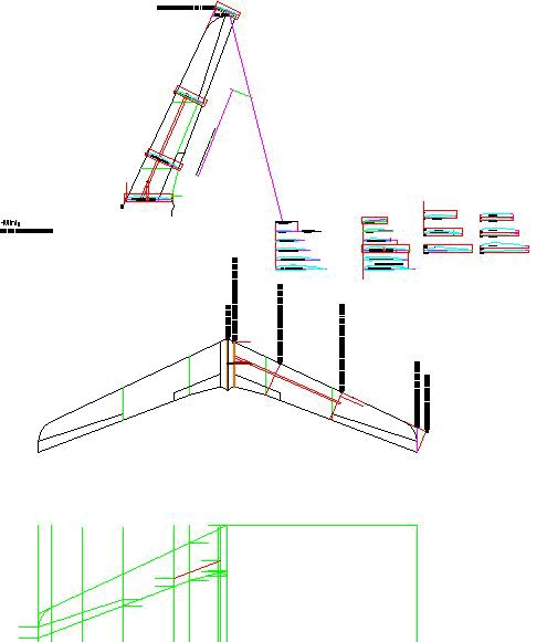

auch bei dem Flieger geht es ständig weiter. Es mag für manchen schwer begreiflich sein was für ein Aufwand ich selbst für eine Schaumhorten treibe, aber der Lohn der vielen Arbeit sind dann gut fliegende Modelle mit dem ganz besonderen Aussehen eines leitwerklosen Flügels. Es geht vielleicht auch mit weniger Genauigkeit, aber das Risiko gehe ich nicht ein und mache es so wie ich es für richtig halte.
Hier der derzeitige Stand im CAD im Überblick:
Klein110508 Aris Mini Gesamt.jpg (69.46 KiB) 11850 mal betrachtet
Die Profile im Rahmen links, rechts die daraus abgeleiteten Schneidrippen. Ich werde mir die Schneidrippen von Thomas Schikora
(http://www.myhangar.de) aus GFK-Platinenmaterial fräsen lassen, das ist bequem und maximal genau. Als Abzug für die GFK / CFK-Beschichtung hab ich zum Abbrand noch 0,2 mm zugegeben, ich hoffe das paßt.

Die Schneidrippe vom Randbogen hab ich am Freitag im Zug nicht mehr fertig bekommen weil ich eine Änderung des Zuschnitts beschlossen hab. Der rote Plattenabschluß senkrecht zur Nasenleiste war zunächst geplant, aber der viele Abfall beim ausrunden der Randbogennase wird zu ungenau und deshalb wird es der magentafarbene Schnitt in Flugrichtung. Aber dafür mußte das Profil noch in ortho umgerechnet werden und das ist inzwischen auch in der CAD-Zeichnung drin. Fehlt nur noch die letzte Schneidrippe daraus zu konstruieren, das mach ich voraussichtlich wieder im Zug.
Klein110508 Randbogen.jpg (62.59 KiB) 11850 mal betrachtet

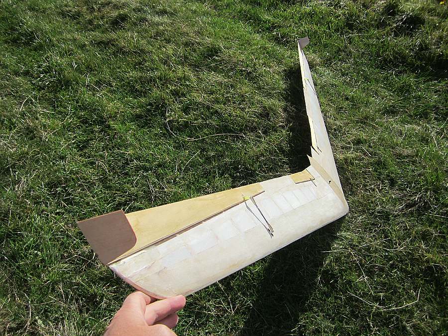

Schaum oder nicht Schaum? ....egal, sie fliegt zumindest schon mal in Holz!
nachdem das schneiden der Kerne für Aris Mini keine vollständig erfolgreiche Aktion war und ich mit der Schaumbauweise auch dadurch immer noch auf Kriegsfuß stehe habe ich Aris Mini auf Rippenbauweise umkonstruiert, die Teile von Thomas Schikora fräsen lassen (Thomas, danke noch mal!!) und als ewige Baustelle mit vielen Pannen heute schließlich doch fertig gestellt. Den Rohbau kennen einige vielleicht noch vom Nurflügeltreffen im Spessart, da lag er bei meinen anderen Modellen.
Zu den Pannen:
- ich hatte die Rippen bei der Größe der Erleichterungsausschnitte viel zu filigran konstruiert und beim Bau sind eine Großzahl an Rippen gebrochen und mußten nachgeklebt werden, von Profiltreue kann jetzt kaum noch gesprochen werden.
- bei den Rippenfüßen ist mir an der 2. Flügelrippe innen ein Konstrukionsfehler unterlaufen, die Flächhenunterseite hat hier einen Knick der an der Trennstelle=Wurzelrippe sein sollte, deshalb gehen die Wölbklappen nicht bis zum Mittelstück wie vorgesehen, sondern sind innen ein Rippenfels kürzer, das vermindert deutlich ihre Wirkung
- durch die Probleme mit den zu filigranen Rippen und anderer Bauungenauigkeiten ist die Endleiste im Ruderbereich des Außenflügels nach unten gebogen, hat also ain Profil mit hinten konkaver Unterseite statt einem annähernd symmetrischen Tropfen und das ist bei einer Horten sehr ungünstig für Auslegungs-cA und Maximalauftrieb.
usw..... :oops: :oops: :oops:
Trotz all der Pannen habe ich das unglückliche Flugzeug fertig gemacht und heute getestet und es fliegt besser als erwartet. Die Stärke des Fliegers ist die gute Gleitleistung und das sehr angenehme Kreisen. Durch relativ lange Querruder und die Mini-Flaplets ist die Wendigkeit recht gut, aber hier bin ich noch lange nicht am Ende von testen und optimieren. Ein paar schlechte, aber auch ein paar gute Rollen hab ich heute schon geflogen.
Der mit dem FLZ_Vortex von Frank Ranis ermittelte Schwerpunkt hat sehr gut gepaßt, auch die nach der Simulation und dem Gefühl eingestellte Höhenruder-Grundanstellung mußte nur 2 Clicks tiefer getrimmt werden. Erheblich mehr Arbeit macht das Feintuning der Rudereinstellungen, Wölbklappenausschläge und Butterfly, aber geflogen ist Aris Mini von Anfang an sehr gut.
Nach den ersten Handwürfen hab ich einige Flitschenstarts gemacht und Einstellungen erflogen, dabei mußte ich wegen Störung zwischen den Ohren hinter einem Apfelbaum durch fliegen. Außer Sicht habe ich irgend einen Blödsinn gesteuert, denn das Modell kam trudelnd in niedriger Höhe wieder in Sicht und ist hart eingeschlagen. Ein Ruder ist gebrochen und die Beplankung hat sich über 3 Rippenfeldern gelöst, jetzt geht die Arbeit an dem Unglücksvogel grad wieder weiter :oops: :( :(
Bespannt ist übrigens mit Koverall diagonal und Spannlack, das Fluggewicht der Sperrholzkonstruktion mit Kohleholmen beträgt 1225 Gramm = 35 g/dm²
Hier ein paar Bilder vom Erstflugtag dieses 2 m Hangmodells in "Halbhortenauslegung". Ich hab auch Videos gemacht, aber ich weiß nicht ob ich das schneiden und hoch laden heute noch schaffe. Danke an Jürgen fürs ständige Seil holen und das Bild des Modells mit Erbauer und Pilot :thumbup:
Übrigens: Christian hatte ja mal gefragt ob die Flaplets, die an den Rudern hängen und sich dadurch mit bewegen, das flattern begünstigen. Meine Ruder sind (noch) nicht bespannt und weil sie dadurch relativ weich sind hatte ich bei Aris Mini diesmal auch etwas Bedenken. Bei einem Start hatte sich der Gummi am Bodenanker verwurschtelt und ich hatte bei der vorher gewohnten Zuglänge deutlich mehr Kraft beim Start, dabei hat die rechte Wölbklappe kurz geflattert obwohl sie sehr kurz und mit den kräftigeren Servos spielfei angelenkt ist, die Flapletklappen haben trotz Flitschstarthöhen von geschätzt 80-90 m nicht geflattert. Die Flaplets sind wie längere Ruder zu betrachten, deren Scharnier kürzer ist und an der Hauptklappe liegt, auf das Flattern haben sie scheinbar keinen relevanten Einfluß.

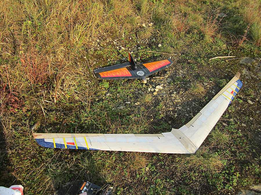

Danke für die Ersflugglückwünsche. Den Bruch vom Erstflugtag hab ich inzwischen repariert und um ein bisschen Farbe ergänzt, angesichts des Wetterberichts von heute mit 3-6 Bft SW - W wollte ich Aris Mini unbedingt am Weinberghang fliegen. Leider kam der Wind mit viel Verspätung erst zum Sonnenuntergang und dann sofort der Regen, aber ich konnte ca. 1/2 Stunde noch ein paar Einstellungen testen. Der Schwerpunkt war am Sonntag offenbar noch etwas schwanzlastig, nach anfänglichen Problemen heute beim einleiten von langsamen Kurven und Speedstalls in engen Wenden war das steuern gegen Ende mit 10 Gramm zusätzlich auf der Nase deutlich präziser, sicherer und Kurvenwechsel und Böen mit weniger pendeln verbunden. Die Flugleistung ist für die schlechte Bauausführung O.K., aber es gibt hier noch viel zu testen und zu optimieren.
Die mit Jürgen geschnittenen Kerne werde ich erstmal behalten, außer Jürgen will sie haben!?
Die gefrästen GFK-Schneidschablonen werde ich ebenfalls behalten, aber wenn jemand unbedingt die Schaumvariante bauen will kann ich die Schablonen verleihen. Ich weiß allerdings nicht ob das mäßige Ergebnis der Schneidversuche mit Jürgen zu einem Großteil am Schablonenmaterial GFK lag :?: :roll:
Hier ein paar Fotos von heute, die Lackierung ist noch nicht fertig:

@ Uwe die Schneidschablonen wären schon intresant! Ich würde sie dann auch Schneidfähig restaurieren mit dünnem Kupferband aus dem Maisionettbereich,
Das Zeug als Oberfläche lässt dann schon mal 100 schnitte zu für weitere Intressenten.

@Uwe So nun zu den Schablonen gibt es dazu auch Zeichnungen die würden mir schon reichen dann würde ich welche selber Fertigen
wen ich darf und schauen ob ich dann kerne schneiden kann
