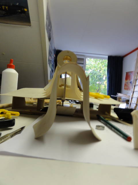

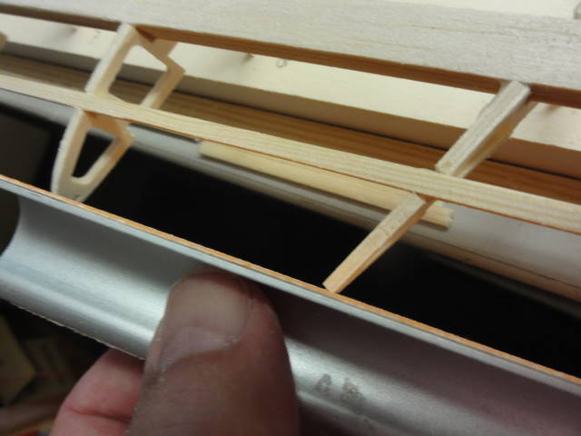

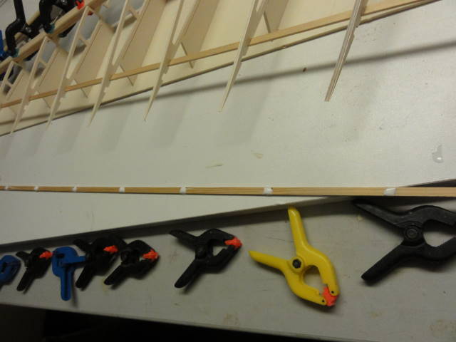

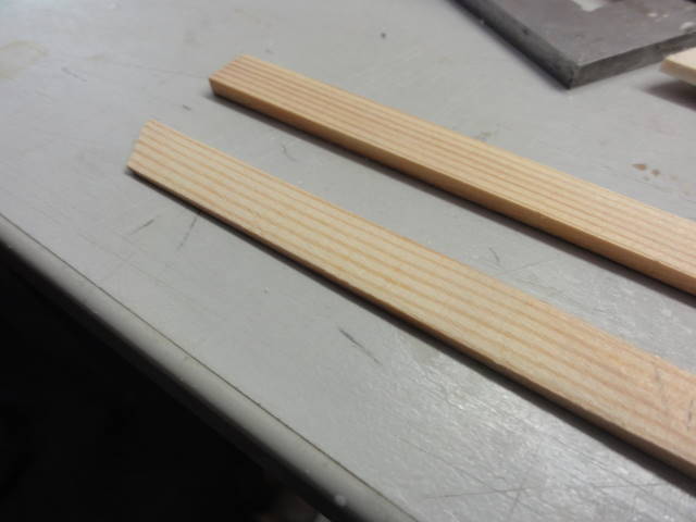

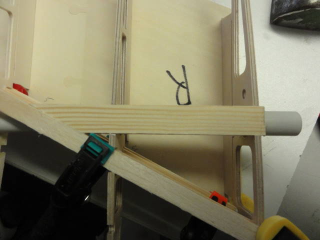

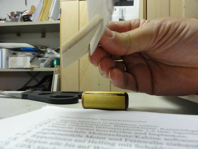

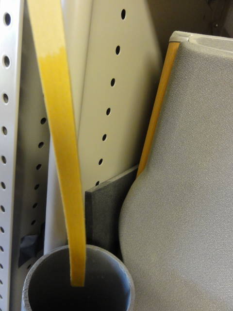

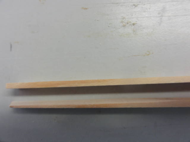

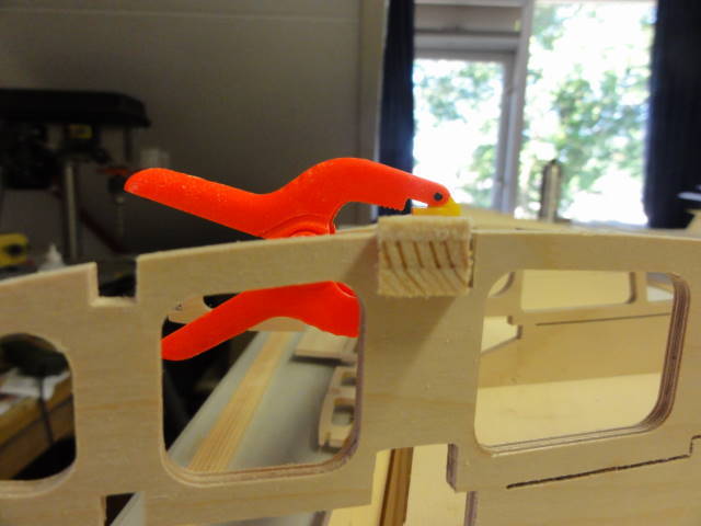

Hi Peter
ich mache die Teile immer warm und den weiß leim auf die Rippen oder spanten-
Peter V.
Beiträge: 323
Wohnort: Nord Niederlände
Re: Horten XII V2 Baubericht
Beitrag von Peter V. »
Abend Norbert,
verstehe ich es so richtig: leim auf spanten usw. dan teilen darauf und dan heiss machen mit föhn?
Trockend das leim denn nicht sofort?
Grüss
Grüssen,
Peter V. hat geschrieben:Abend Norbert,
Grüss
Hi Peter
Ja Peter so ist das richtig , das Holz aber erst etwas erwärmen und dann um die Spanten legen.
Peter V.
Beiträge: 323

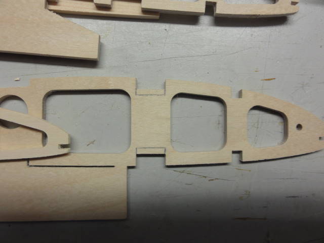

Hallo Allen,
Norbert: ein goldene Tip.
Um eine bessere Passung zu bekommen mit eindstück, bisschen basla darauf ggemacht; muss noch geschäftet werden

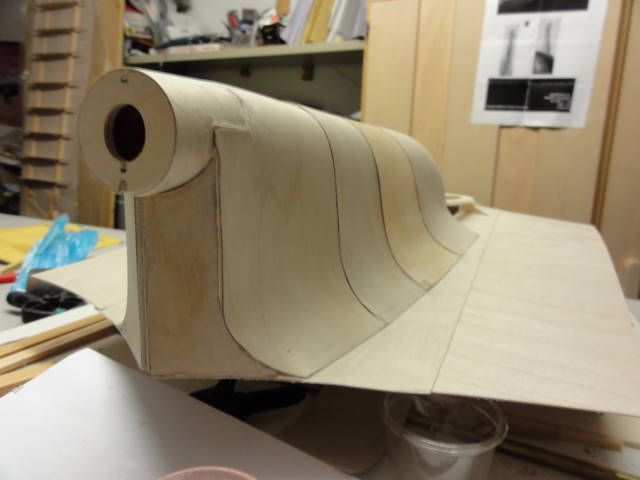

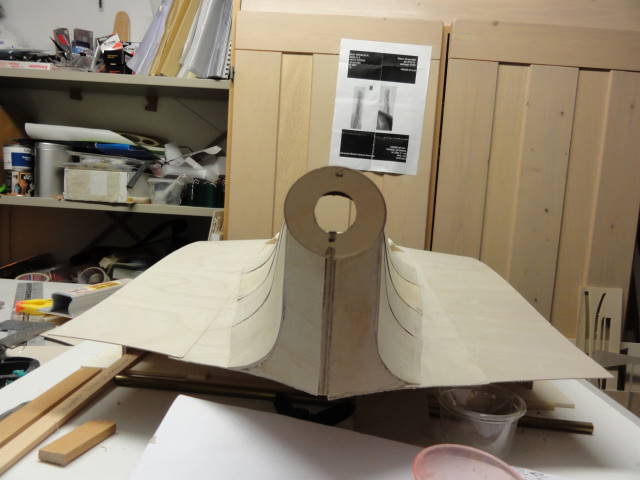

Hallo Peter,
das sieht ja schon richtig klasse aus was Du da baust. Ich freue mich das es mit der Horten nun endlich voran geht.
Was mir bei deiner Haubenkontur (Balsaklotz) aufgefallen ist, dass diese ganz oder garnicht mit meiner Kontur in der 3D Zeichnung übereinstimmt.
Ich könnte Dir, wenn Du willst, ein Spantenskelett mit der Original Kontur erstellen. Die Zwischenräume können dann mit Balsa aufgefüllt und beschliffen werden. Das geht aber nur wenn Uwe H. meine Haube in der Zeichnung nicht geändert hat.
Gruß Tino
Beiträge: 6565
Hallo Tino, Du mein schlechtes Gewissen, gibts Dich denn im Modellbaubereich tatsächlich noch ?!!! :oops: :oops: :oops: :oops: ;-)
Willkommen bei Thermik-Board und ich hoffe Du hast genug Spaß und Zeit hier damit man Dich noch öfter liest :thumbup: :thumbup:
Zur Haube: Brian hat Deine Daten bei der Kabinenform scheinbar weiter entwickelt und ich habe bei der Flügelkonstruktion für die V2 ein bisschen Hand angelegt.
Sorry dass ich Dir die fertigen Daten noch nicht geschickt habe, ich hol das sobald wie möglich nach, denn Du hast natürlich einen großen Anteil daran und mehr als ein Recht auf das Ergebnis :!:
Bei den Daten von Brian ist ein Spantenskelett für die Kabine dabei, aber ich weiß nicht ob das Deiner Haubenkontur entspricht, das kannst Du ja bald überprüfen....ich hoffe ich schaffe das am Sonntag neben den letzten Arbeiten für die Fertigstellung und dem Erstflug nach der langen Bauzeit der Horten Aris-Mini ;-)

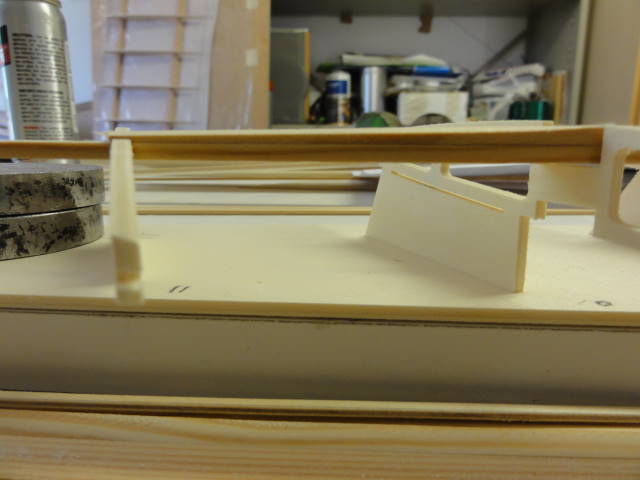

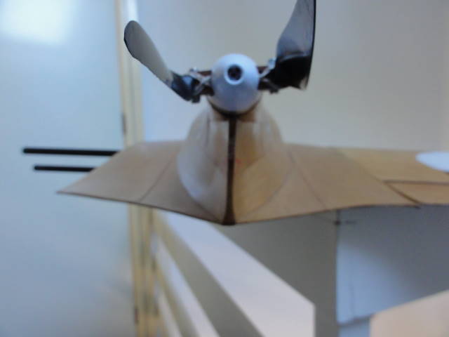

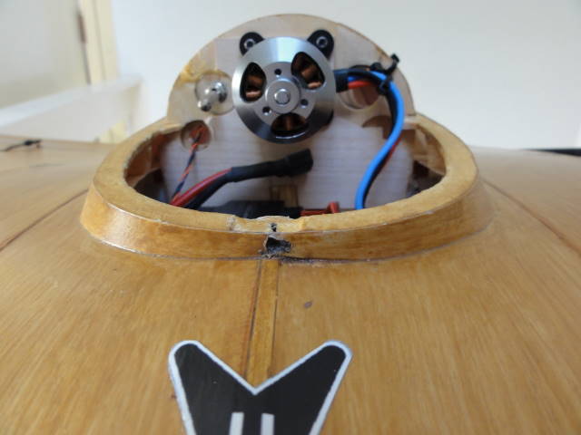

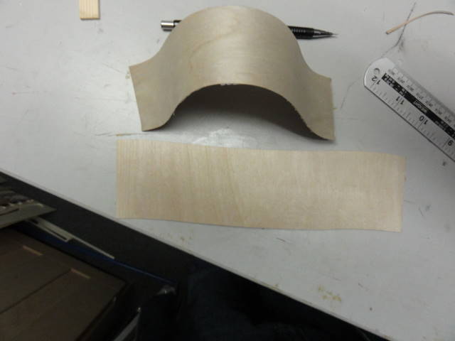

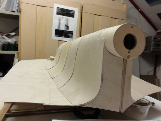

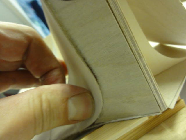

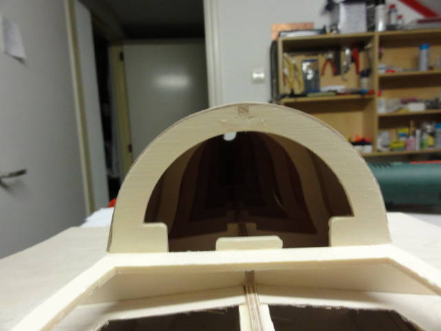

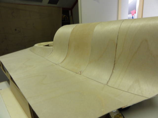

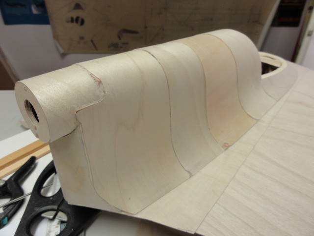

Moin Allen:
@Tino: Uwe hat schon reagiert; unter gibt es Foto´s bis heute
@Uwe: mini Ares :shock: : Hau ab, führt mich nicht in versuchung! Binn noch niet fertig mit diesem und dann gibt es schon wieder eine andere ´zum haben´ :D
das mit diese Teilen ging es mehr oder einiges weniger, gut; mann muss was zum bauen *ubrig haben.
kein Naht; ist gut so
warum diese foto nicht drehen will, weiss ich nicht. Dreimahl nach links, ist auch nach rechts :roll:

Peter V.
Beiträge: 323

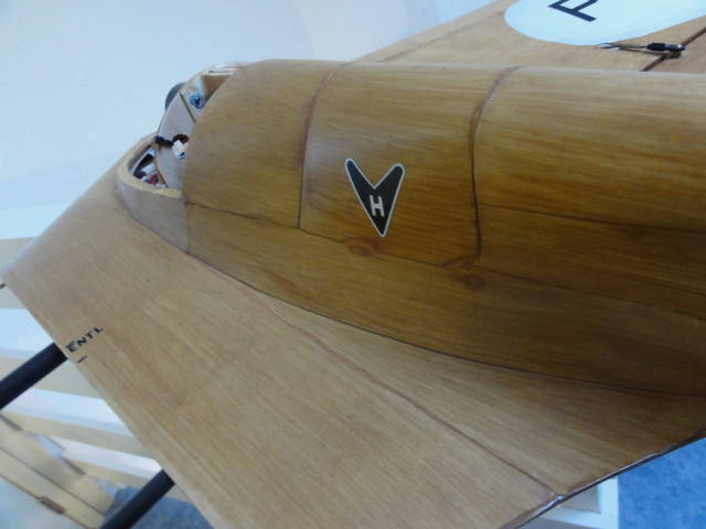

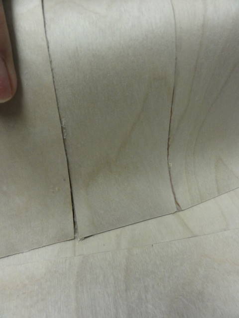

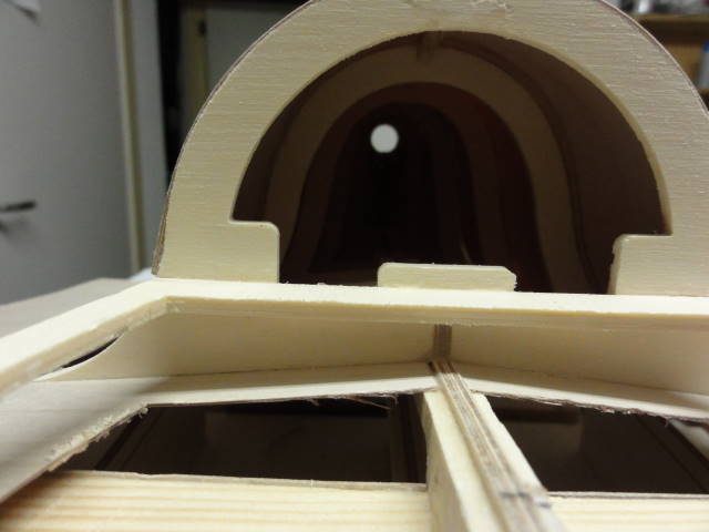

Moin Allen,
nochmahls versucht zu drehen

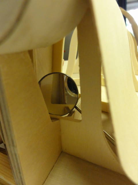

Wie ich auch schiebe, diese teil gibt ein kleines naht. Ist jaf probe, so ich gehe darüber reden.
Dieses kamm - nach meiner geschmack - nicht gut, so habe ich ein anderes gemacht. Gibt nur eine andere Farbe von Holz, ist aber nicht störend
Hab das Teil gleich ein bisschen vergrössert
Is die Naht zu sehen

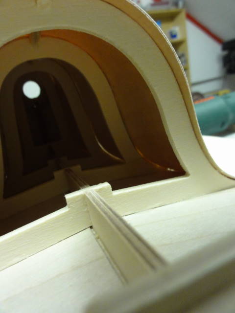

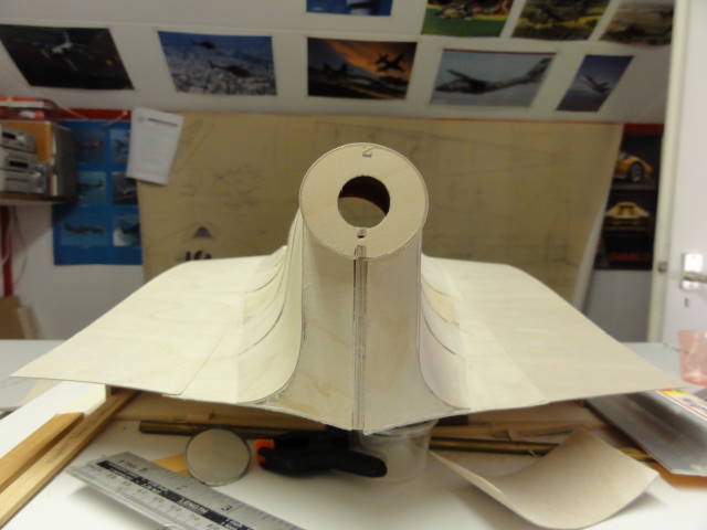

kein Naht zu sehen

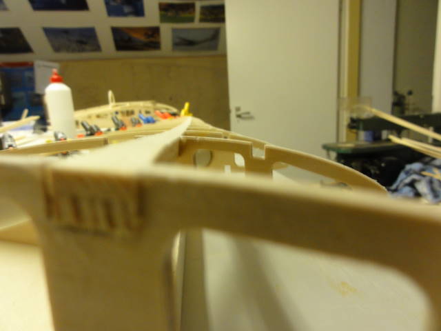

Das ganze ist sehr gut gelungen. dass bauen geht (oder kann) schnell gehen, sicherlich mit dem tip von Norbert (Heizung).
Mache das ganze fertig - forderseite - und mache dan Foto´s von die Motor´haube´ von beide Horten´s V1 und V2 zum vergleich.
Grüss

UweH hat geschrieben:Hallo Tino, Du mein schlechtes Gewissen, gibts Dich denn im Modellbaubereich tatsächlich noch ?!!! :oops: :oops: :oops: :oops: ;-)
Hallo Uwe, mich gibt es im Modellbaubereich tatsächlich noch!!! Auch wenn man in letzter Zeit nichts oder nur wenig von mir gelesen hat, lese ich hier doch immer wieder mit. Ich habe auch dein ARES Projekt mitverfolgt ;-) :) .
In der Zeit meiner Abstinenz war ich nicht ganz untätig und habe auch konstruiert und gebaut :) .
Zur Horten XII V2:
Ich habe die Daten damals von Brian mit der Kabinenhaube erhalten, und wenn ich das richtig sehe bei Peter hat sich wohl nichts geändert. Ich werde mir das aber heute abend mal genauer angucken.
Gruß und weiter so...
Tino

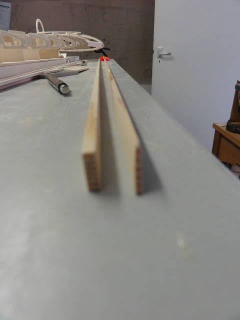

Moin Allen,

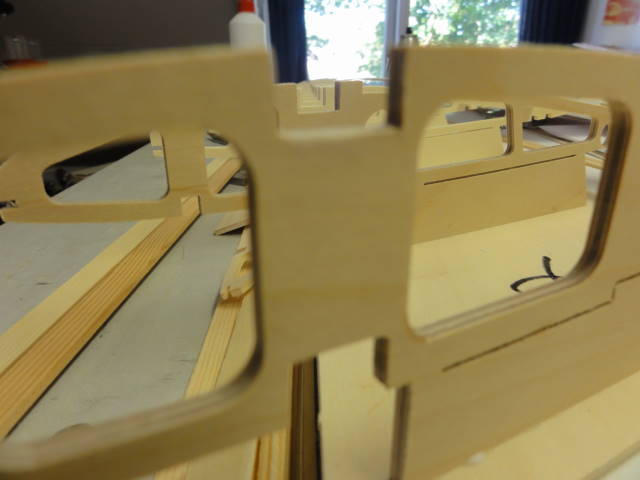

Die Teilen sollen jeder 1 cm länger werden, waren ein bisschen zu kurz.

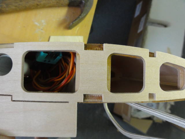

die Flügelservo´s sind angekommen, bald anfang Bau Flügels
das Kreuz von Uwe passt, die Löcher abmessen
weil die zu machen Löcher allen anschliessen bei die schon forgefertigte Löcher, diese erstens ´geschlossen´.
Kommt auf anbefehlungen zum ändern auf meine ´Änderungsliste´; ist ja doch Probebau.

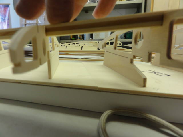

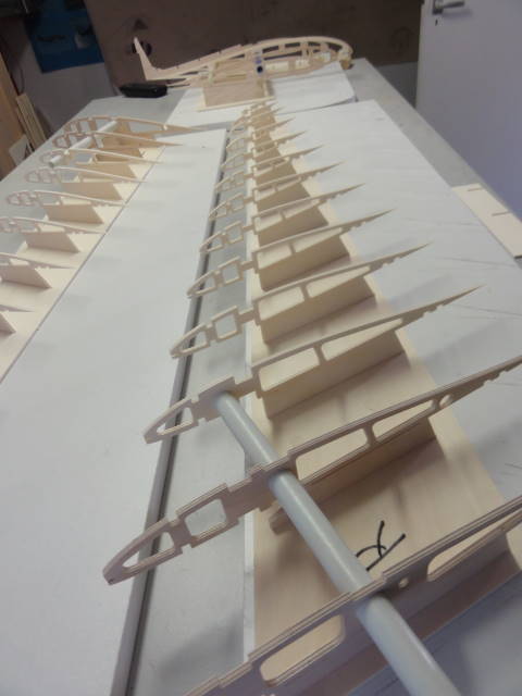

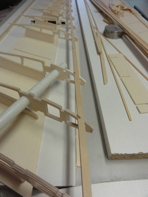

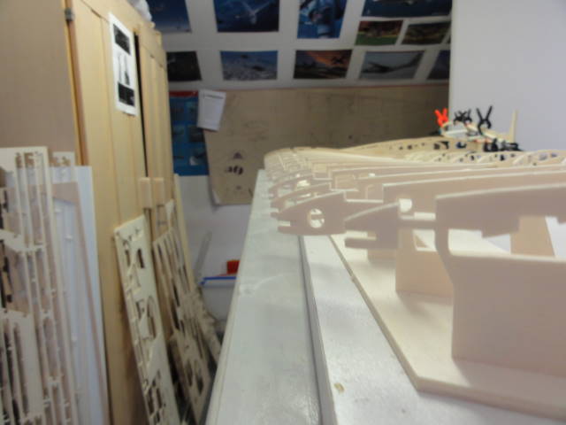

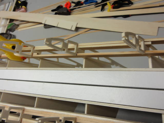

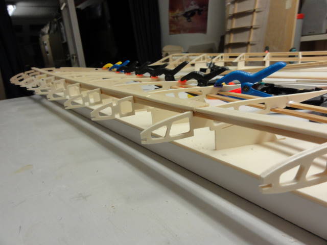

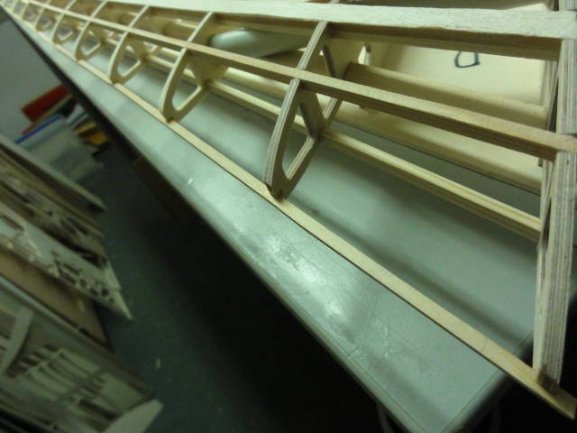

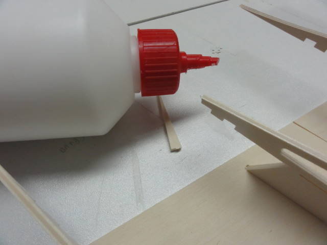

Moin Allen,

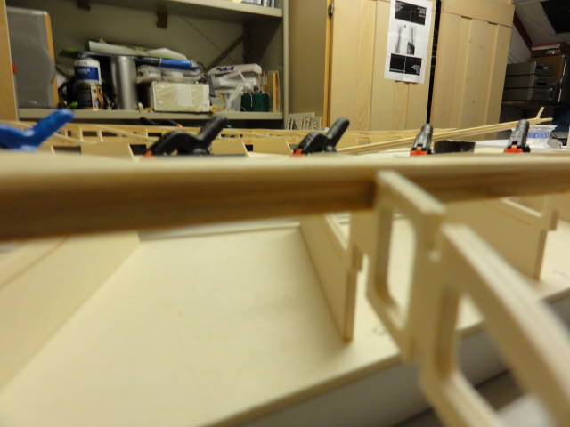

weil die Servo´s angekommen sind, weiter mit den Flügeln.
und kontrolieren dass alles rechtwinklich ist
DSC02985 (1).JPG (52.4 KiB) 5379 mal betrachtet
hab die rippen mit ein bisschen weisleim festgemacht; die leimflasche denn nicht umfallen lassen
Grüssen,

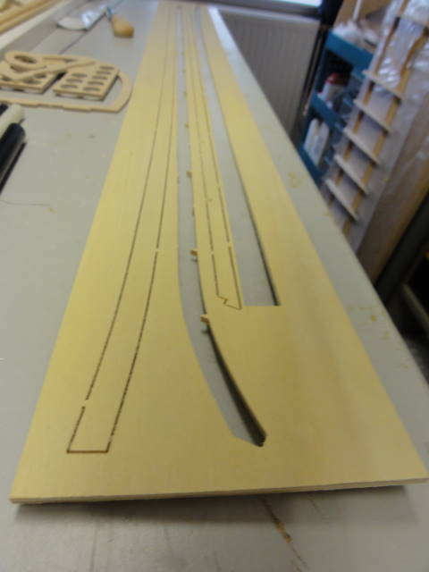

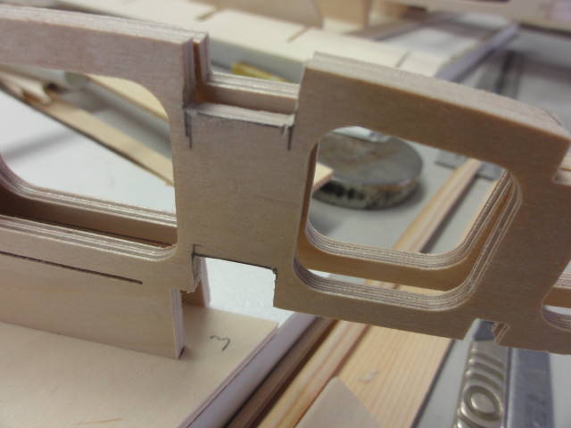

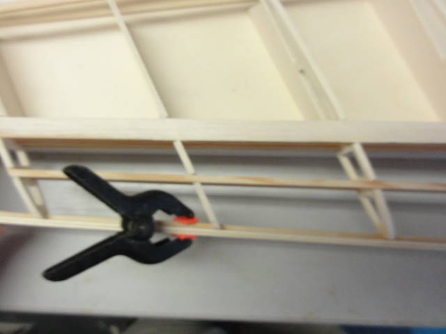

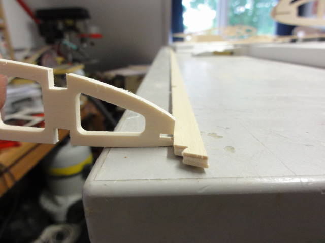

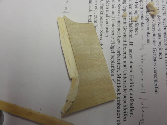

Goedemdidag Luitjes,
Vorgeformte teilen. Waren leider zu dick (oder spalt im Rip) zu schmal
Schmaller machen geht nicht oder schwer. So habe Ich das selber gemacht.
Im definitieve Bausatz ist das schon ein durchgeführte Änderung.

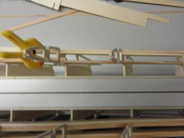

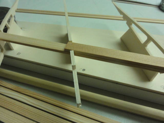

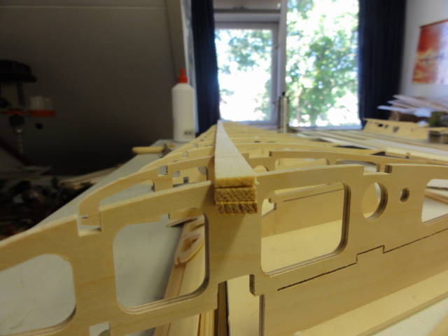

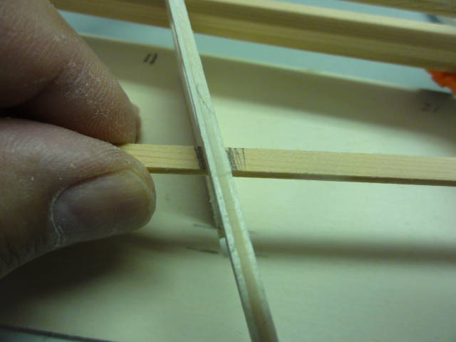

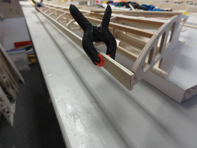

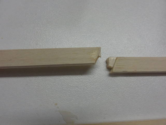

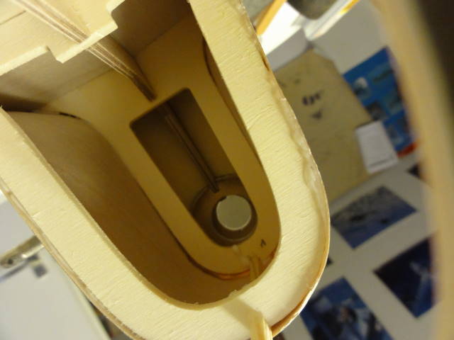

Moin Allen,

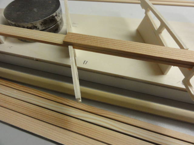

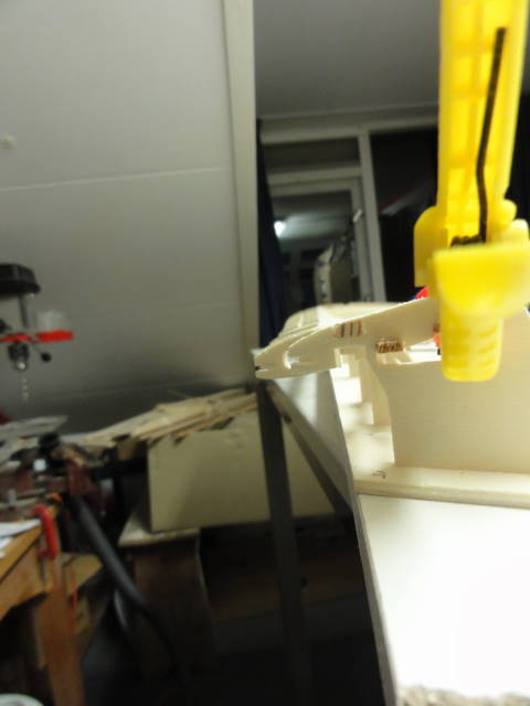

Ich habe die Holmen ein bisschen geschäftet um eine übergang zu machen.
Ist nicht echt nötig.
an die oberseite habe Ich ein balsalat gemacht; ist besser im form zu schleiffen.
Grüssen,
Peter V.
Beiträge: 323

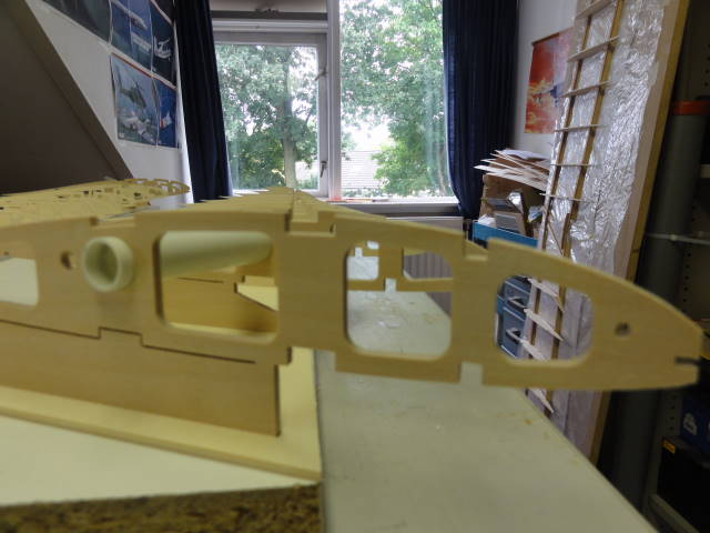

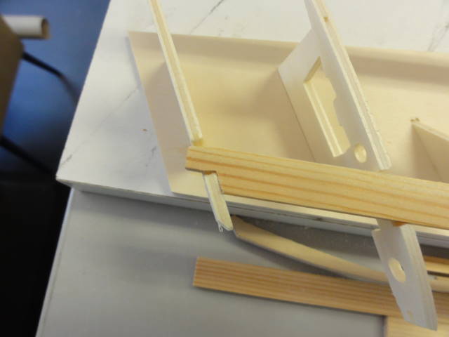

gutenabend Allen,
um and die unterseite arbeiten zu können, Baubrett so gesetzt.
Hier sieht mann dass geschäfte Teil. Ist nicht nötig; mann kan sagen: Baufehler
Glücklich ohne Folgen. Hier ist es ein andere Bauweise den Horten XII (IG)
Auch hier ist eine andere, neue Konstruktion von Flügel

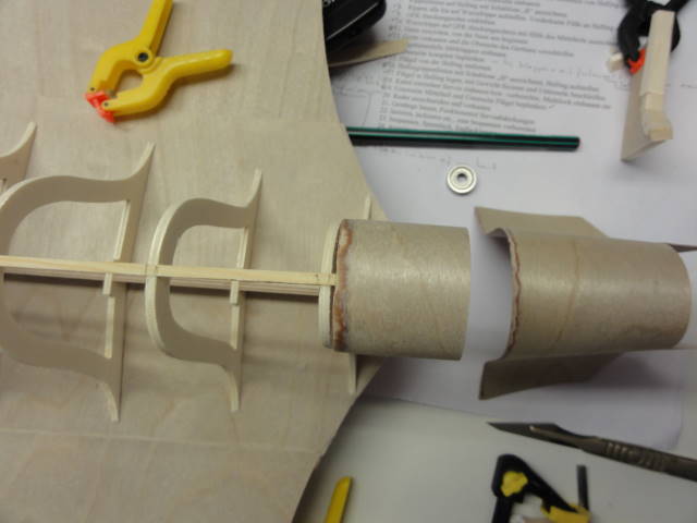

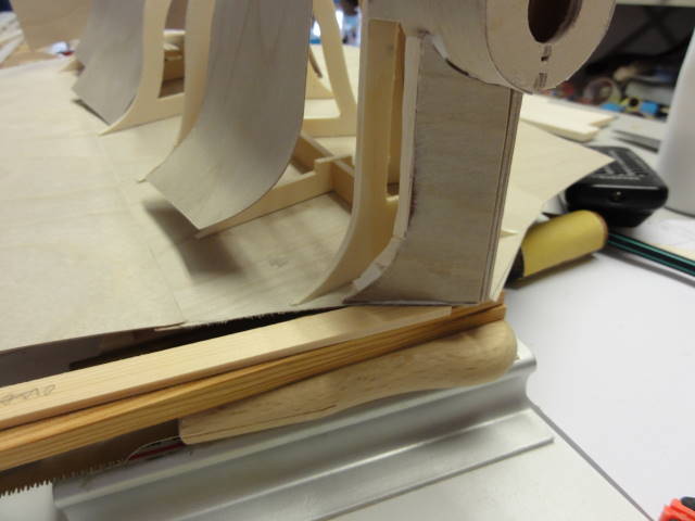

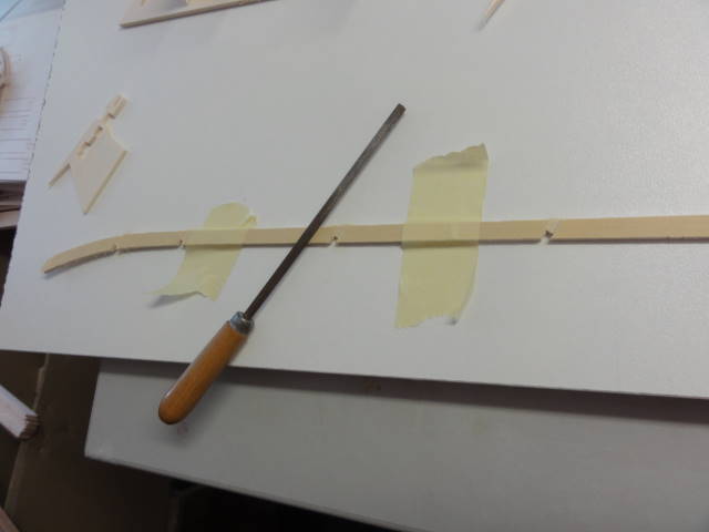

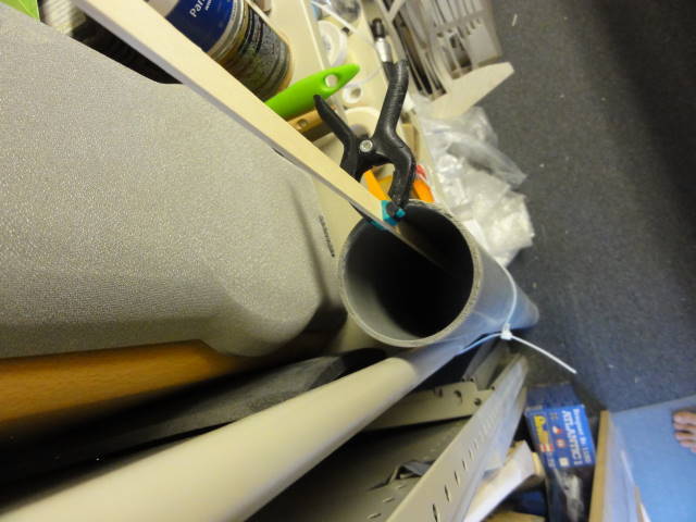

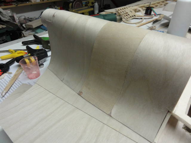

un noch mehr ...

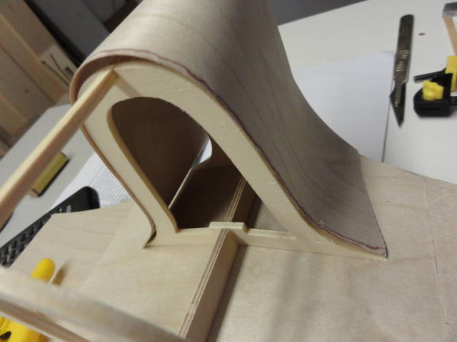

hier das Holz mit wasser und amoniak nass gemacht, biegt es besser.
Dafür habe Ich dieses gemacht
ein bisschen schäften, passt alles besser
Zuletzt geändert von Peter V. am So 14. Okt 2012, 19:07, insgesamt 2-mal geändert.
