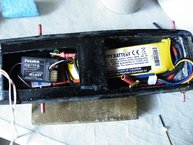

Ich möchte mal hier was zur Diskussion stellen, was ja meistens bei engen rümpfen meist unausweichlich ist, und zwar das unterbringen von den Komponenten, wie Motor, Regler, Akku, und deren Störfaktoren. Auch das Verlegen der Antennen. Weiter würde mich interessieren wie ihr es mit doppelter Stromversorgung haltet? Was kann passieren wen Regler und Empfänger 2.4Ghz direkt Übereinander liegen? Wie könnte man so was entkoppeln?
Zur Diskussion stelle ich hier mal die Einbau Situation vom Rump Marumba.
- Motor Links Innenläufer Regler Empfänger Rechts Akku
- DSCF2755.JPG (114.48 KiB) 4223 mal betrachtet

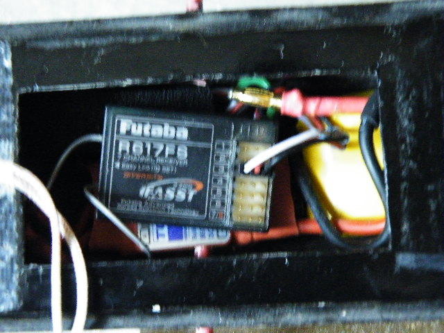

- Unter dem Empfänger steckt der Regler
- DSCF2757.JPG (114.93 KiB) 4223 mal betrachtet

Sollte nichts passieren. Darüber dann noch ein Vario hatte ich auch schon als Einbau, völlig Sorgenfrei. Einfach auf den Regler und unter den Empfänger noch einen Klettaufkleber machen, dann klappert nix, es bekommt jeder bissl Luft und alles bleibt wo es hingehört. Bei mir ist jeder Flieger "verklettet", ich find das Zeugs genial weil es eben dämpft und fixiert in einem.

Ich wüsste nicht wozu. Mit 2,4 hatte ich solche Sorgen nicht mehr.... Das gehört in die Geschichte der 35er-Zeit.

bei uns würde man sagen: für das Geld kaufe dir 2 Mass Bier das ist gesünder
Nein mal in Echt - das ist blödsinn. Bei 2,4G sind nur die letzten 2 cm der Antenne kritisch.
Das Funkmäsige Stören zwischen Regler und Empfänger dürfte auch nicht so kritisch sein obwohl
ich persönlich würde schon versuchen dass die beiden nicht aufeinander liegen. 1cm Abstand ist ok.
Anstatt Deiner 2Mass teuren Folie kannst Du auch Aluminiumfolie nehmen.
Wickele doch einfach Deinen Steller in Alufolie ein wenn er nicht zu warm wird- das reicht!

Zu den Thema kann ich nur soviel sagen, Ich habe in meinem F3J E-Segler oder heist das jetzt F5J ????????????????????? egal den Regler direkt neben den 2,4Ghz Weatronic RX und dem Vario 433Mhz zu liegen und habe noch nie Probleme damit gehabt. Auch nicht mit 35Mhz.

Sicher kann man auch 2,4 stören, mir ist es nur bisher noch nicht "gelungen" egal mit welchem Regler oder Vario eine Beeinträchtigung herbeizuführen. Sehen und hören könnte ich sie ja mit Jeti sofort und noch bevor es kritisch wäre...
