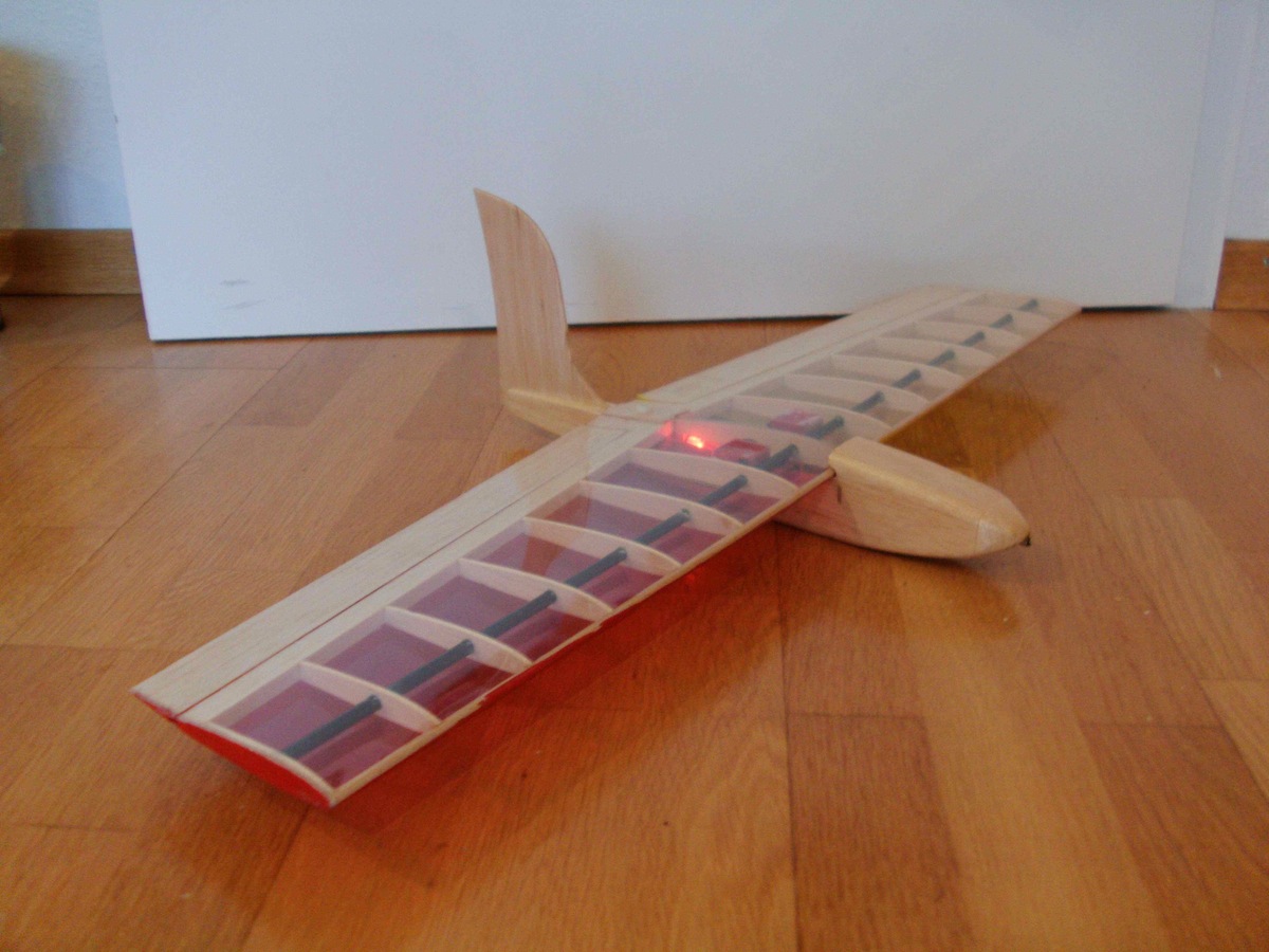

Hi Leute,
hier möchte ich euch einen kleinen Nuri aus dem Hause Flywood vorstellen, den es hoffentlich bald als Bausatz gibt ;)
die Pilar hat ca. 70cm Spannweite und bei mir ein Gewicht von 240gr. wobei 58gr. Blei in der Nase sind um den Schwerpunkt zu erreichen.
Letzten Freitag ist sie schon ein paar mal geflogen, da passte der Schwerpunkt aber leider noch nicht so richtig. Am kommenden Freitag (bei Hoffentlich schönem Wetter) wird sie dann ordentlich eingestellt und eingeflogen.
Verbaut sind:
2x MPX Nano-S
1x 2S LiPo mit 350mah, die Lipo-Zellen hab ich nebeneinander geschaltet, sodass ich einen Empfängerakku mit 700mah habe.
1x Carson 9gr. Servo für die Schleppkupplung
und 1x OrangeRX von HK
So und jetzt möchte ich (und der Entwickler sicher auch) mal eure Meinungen hören ;)
Gruß Stefan

Ich poste hier auch einfach noch die Antworten auf die Fragen die Jens noch hatte, dann ist das für die anderen gleich auch geklärt:
Habe den Schwerpunkt ganz einfach mit Laengs4 berechnet und dann erstmal viel Ballast reingehauen, sodass ich auf die 23-28,8mm gekommen bin.
Danach hab ich ihn einfach mit auf den Platz genommen und gefragt, ob mich einer schleppen kann, was dann letztendlich zur Erkenntnis geführt hat, dass die Pilar doch fliegt. Da hatte ich aber das Blei noch nicht richtig befestigt, wodurch sie im ersten Flug ordentlich flog, jedoch mitten im Zweiten angefangen hat zu pumpen, da das Blei nach hinten gerutscht war. Dieses Problem habe jetzt geklärt und gleichzeitig eine ordentlich Schleppkupplung eingebaut.
Wurftests hab ich erst ein paar gemacht, da hatte ich aber noch zu große Panik, dass das Teil in den Boden geht und hab somit nur leicht geworfen. Klappt auch ganz gut. :D
Hochstartgummi hab ich leider keins, wäre mir aber auch zu schade den schönen Rumpf aufzuschneiden ;)
Zu dem neuen Rumpf: sieht auch ganz schön aus aber der alte gefällt mir besser :D
Gruß Stefan

Hallo Zusammen,
ich habe es endlich einmal geschafft, die Pilar an die Flitsche zu hängen (habe ich zum ersten mal geschafft).
Geht echt gut ab. Leider ist die Pilar recht schnell, so dass sie auch schnell wieder unten ist.
Bezüglich Hangflug habe keine Erfahrung, so dass ich nicht sagen kann, wie sie dort geht.
Gibt es denn an dem Bausatz ein Interesse? Ich könnte ja eine "Kleinserie" von sagen wir 10 Stück fertigen und dann mal die Meinungen abhören, ob sie in mein Lieferprogramm soll.
Anbei mal ein Foto
