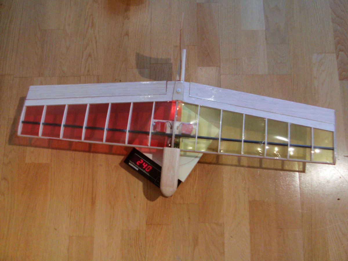

die Pilar hat ca. 70cm Spannweite und bei mir ein Gewicht von 240gr. wobei 58gr. Blei in der Nase sind um den Schwerpunkt zu erreichen.
Letzten Freitag ist sie schon ein paar mal geflogen, da passte der Schwerpunkt aber leider noch nicht so richtig. Am kommenden Freitag (bei Hoffentlich schönem Wetter) wird sie dann ordentlich eingestellt und eingeflogen.
So und jetzt möchte ich (und der Entwickler sicher auch) mal eure Meinungen hören ;)

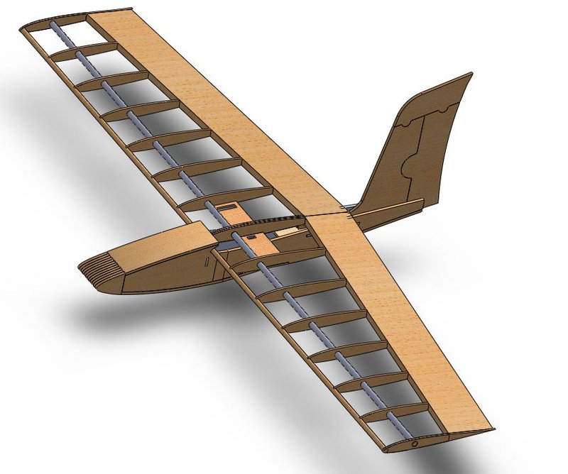

Ich habe gestern Abend mal einen neuen Rumpf gezeichnet (etwas länger).
Pilar version 2.0
Pilar version 2.0
Bin gespannt auf Stefans Flugvideo....
Jens

Habe den Schwerpunkt ganz einfach mit Laengs4 berechnet und dann erstmal viel Ballast reingehauen, sodass ich auf die 23-28,8mm gekommen bin.
Danach hab ich ihn einfach mit auf den Platz genommen und gefragt, ob mich einer schleppen kann, was dann letztendlich zur Erkenntnis geführt hat, dass die Pilar doch fliegt. Da hatte ich aber das Blei noch nicht richtig befestigt, wodurch sie im ersten Flug ordentlich flog, jedoch mitten im Zweiten angefangen hat zu pumpen, da das Blei nach hinten gerutscht war. Dieses Problem habe jetzt geklärt und gleichzeitig eine ordentlich Schleppkupplung eingebaut.
Wurftests hab ich erst ein paar gemacht, da hatte ich aber noch zu große Panik, dass das Teil in den Boden geht und hab somit nur leicht geworfen. Klappt auch ganz gut. :D
