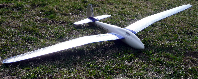

Hm... ich hatte auch schon öfter mal mit Oralight bespannt und bisher keine Probleme mit Falten gehabt... mit wieviel Grad bügelst du die Folie denn auf? Lag die Folie vorher schon vor dem Spannen sauber auf oder hattest du von Anfang an grobe Falten in der Folie?
stefan 94
Re: Sperber Junior von AFF-CNC
Ach ja, das erste mal bügeln, so dass sich die Folie nicht zusammen zieht, sondern nur zu kleben beginnt. Das kannst du testen in dem du ein Stück Folie !!!!Verkehrt herum!!!! auf das Bügeleisen legst und schaust obs Blasen gibt oder es sich zusammenzieht.
- Beiträge: 10194
Moin Walter
Das sieht eindeutig nach zu wenig Spannung aus. Die Folie muss während dem Bügeln durch deine Hände in alle Richtungen so gespannt werden, daß sie im Prinzip faltenfrei aufliegt und nur durch das Bügeleisen verklebt wird. Ich habe mich gerade mal kurz im Paint verkünstelt. Zahlen sind die Reihenfolge für die Klebepunkte mit der Bügeleisenspitze, die roten Striche der zu beachtende Zug. Die Punkte 5 und 6 werden im Prinzip immer Streckenhalbierend bis nichts mehr übrig ist wiederholt....
So wie dein Bauteil aussieht wird es spätestens nach der ersten Sonnenbestrahlung wieder faltig werden, das taugt also nicht und muss neu bespannt werden!
walterH
Bespannen Oralight

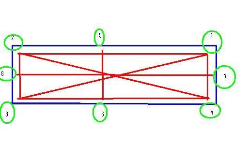

Danke erstmals alle für die Antworten.
Es dürften max. ca 90°C gewesen sein. Der Test mit auflegen hab ich auch gemacht. Es hat sich nicht verzogen.
Beim aufbügeln aufs Rzuder hatte ich es auch nicht so festgespannt, da die Ruder nicht so verdrehsteiff sind. Grobe Falten aber hatte ich nicht.
Christian, so wie du das beschreibst, hätte das Oralight relativ geringe Schrumpffähigkeit und wenig Elastizität im gespannten Zustand? Ich habe schon viele Fabrikate gebügelt (vor allem ältere), das ist mir aber noch nie so krass aufgefallen. Das doch sehr dünne Oralight verhält sich da doch irgendwie anders?
Als Tipp im RCN wurden mir auch Entlaszingslöcher für Luftaustritt empfohlen. Mir ist schon aufgefallen, dass es beim Spannen resp. Erwärmen sofort Luftblasen gibt. Ich werde heute Abend das nochmals ausprobieren.
Sobald wieder mal die Sonne scheint werde ich die restlichen Teile der Sonne zum Test aussetzen.
Gruss Walter
Gruss Walter
Das ist der Grund warum ich nur noch Orastick nehme. Ich bin nicht unbedingt der Bügelgott und hab da fast immer Verspannungen drin gehabt.
Letztes mal hab ich dann Orastick verwendet und war überrascht wie einfach das im Vergleich zu Oracover ging.
walterH
Es wird schon...
Mit verschiedenen weiteren Versuchen, u.A. auch mit veränderter Luftfeuchtigkeit im Keller, habe ich das dann doch besser hinbekommen.
Fotos des fertigen Fliegers folgen dann im RCN Sperber Thread.
Vielen Dank an alle für die Tipps und Unterstützung.
Walter
Walter

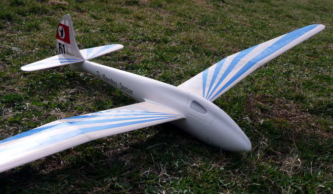

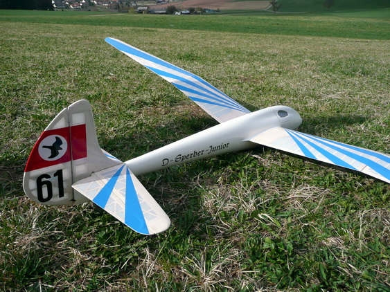

Endlich fertig...
hallo zusammen,
Endlich ist der kleine Sperber fertig und flugbereit.
Hier ein paar Fotos. Ich hoffe der Erstflug kann auch bald stattfinden.
Walter
Walter
Hi Walter,
sieht richtig super aus dein Sperber.
Drücke dir auf jeden Fall die Daumen für den Erstflug
Und bitte wenns geht Bilder
- Beiträge: 10194
Moin Walter
Super! Sehr saubere Arbeit hast du da geleistet. Viel Spaß beim Einfliegen!
Ein bisschen beneide ich dich ja, meiner liegt noch immer...

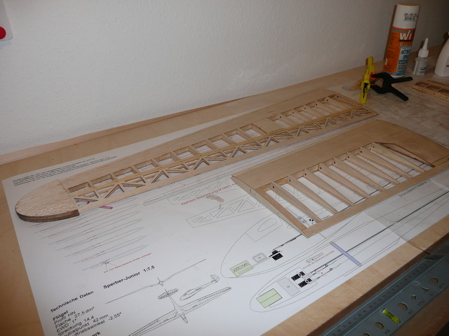

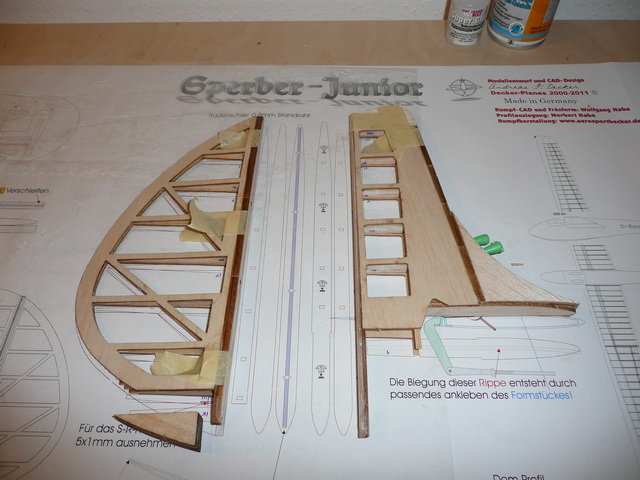

mein Sperber wird wohl schneller als gedacht schlüpfen.
Das Bauen macht richtig Laune. Ein super Frästeilesatz mit allem, was man benötigt. Einfach alles zusammenstecken und Seku dran. Fertig.
Beim Plan muss man zwar ab und zu mal etwas denken, aber mit Beschreibung und Fotos ist dann immer alles schnell klar.
Habt Ihr Eure Sperber eigentlich vor dem Bespannen mit Porenfüller gestrichen? Oder einfach direkt die Folie aufgebügelt? Ich möchte Oralight weiß transparent nehmen.
@ Walter: Welche Farbe genau haben Deine Oratrim-Streifen? Hat eine 5m-Rolle gereicht? Und wie hast Du die Beschriftung / den Falken(???) auf dem Seitenleitwerk gemacht? Ein Aufkleber?

walterH
Hi Moritz,

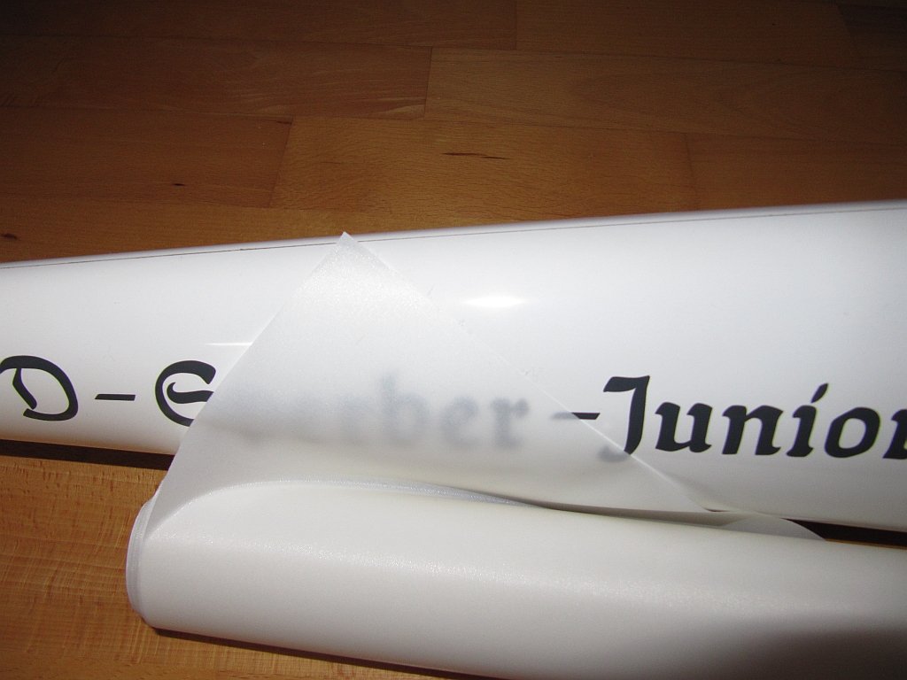

Ich habe Oratrim Hellblau 27-053-005 9.5 cm verwendet. 5m reichen locker.
Ich habe Oralight weiss transparent verarbeitet. Mag sein, dass das nicht so gute Torsionsfestigkeit ergibt, habe mich oder besser gesagt den Vogel bis jetzt leider noch nicht getraut die Grenzen auszuloten.
Der "Sperber" auf dem Leitwerk habe ich nach einer Vorlage als cdr Vektordatei erstellt und das hat mir ein Kollege dann "geschneidplottet". Ich könnte Dir die Datei schicken, wenn du willst. das geht natürlich auch locker mit der Schere auschneiden.
gruss Walter
gruss Walter

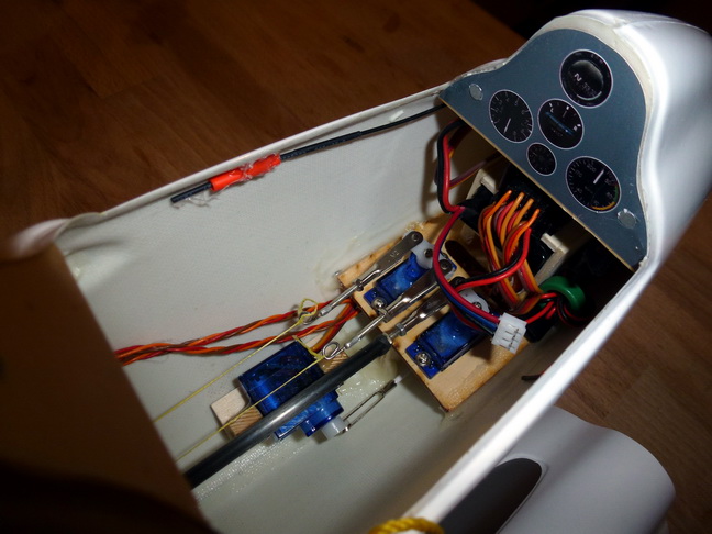

Und noch etwas zu den inneren Werten des Sperbers:
Für Höhe / Seite und die Schlepkupplung habe ich ein HXT900 und auf Quer ist jeweils ein Robbe FS-31 verbaut.
Als Akku ist ein LiFe mit 2S, 1100mAh und BEC drin.
Der Empfänger liegt oberhalb des Akkus und ist ein Graupner gr-16 Hott mit Vario-Modul.
Hallo Michel,
leider habe ich nicht so viele Bilder. Der Sperber ist einfach viel zu schnell fertig gebaut.
Für die Schleppkupplung habe ich vorne am Rumpf einen Schlitz reingefräst. Dahinter ist dann ein Bowdenzug-Röhrchen in einem Balsaklotz in dem ein entsprechender Schlitz drin ist. Das Seil wird dann durch einen Stahldraht gehalten. Auf den Fotos von Walter sieht man die gleiche Schleppkupplung.

Für Steffen hier ein Farbvergleich von Oraltex
und dem Sperberrumpf
Ich würde sagen, daß passt perfekt. Um einiges besser als die zuerst von mir verwendete alubedampfte Oralight Scale-Weiß.
