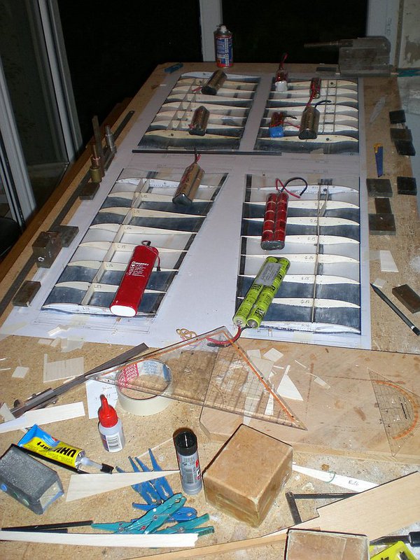

Danke Foobos! Sollte man einen Eigenbau mir Vollholzruder machen, wie erstellt man dann dieses? Einfach ein passendes Brettchen entsprechend dem Profil verschleifen? Das wird doch nie genau, oder?? Wie geht man da vor??

Genau, ich nehm da z.B. einfach nen Balsabrett, hobel das grob runter, und verschleif dass dann mit ner gerade Schleiflatte. Mit etwas übung geht das ganz gut. Ansonsten gibt es auch vorgefertigte (gesägte) Balsaendleisten im Handel, sehen meistens nicht besonders schön aus und verfälscht das Profil u.U. stark. Letzteres geht auch schon in die Richtung deiner anderen Frage, ich persönlich würde mir da wenig gedanken drum machen, son Capstrip hat ja nur nen zehntel mm, so genau musste erstmal arbeiten. Da gibt es aber sicherlich auch andere Meinungen drüber.

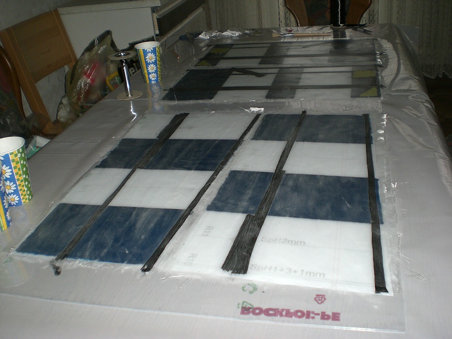

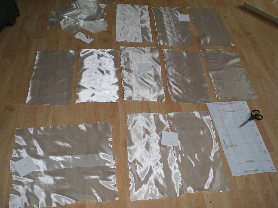

Für die D-Boxbeplankung war in irgend einer Zeitschrift mal eine Anleitung drin, aber ich weiß leider nicht mehr wo. Jedefalls wurde die Beplankung da bei der Herstellung mit einem relativ weichen, mit Folie überzogenen Schaumkern in einer ebenfalls mit Folie ausgekleideten Styrodurform gepreßt. Als Folie geht Mylar oder ähnliches. Der Beplankungsrohling muß nicht besonders genau sein, die genaue Form wird beim beplankken durch die Rippen erzeugt. Ich wüerde beim pressen auf der Seite des Kerns noch Abreißgewebe einlegen und nach dem aushärten ausziehen. Ich hab schon mal einen Flügel in Rippenbauweise mit Vollbeplankung aus selbst hergestellten GFK-Platten gebaut, die Verklebung auf dem GFK ist dabei problematisch wenn man nicht gescheit aufgrauht hat und das geht mit Abreißgewebe am besten.
Als Nasenleiste bietet es sich an einen GFK-Fertigstab beim Rippenbau in die Nasenspitze der Rippen einzulassen und dann mit dem D-Boxmaterial da drüber zu beplanken. GFK ist dabei Kohle überlegen weil es elastischer ist und bei einem Schlag nicht so leicht bricht.

danke für deine Infos. Hab ich dich richtig verstanden, dass du einfach selber eine Halbzeugplatte aus GFK hergestellt hast und damit den Flügel beplankt hast? Das könnte doch bei er D- Box auch funktionieren, oder? Einfach ein Halbzeug aus, sagen wir, 90 gr CFK Matte basteln und das um die Nasekleben. Man würde sich dadurch das Schneiden der Styroform sparen.

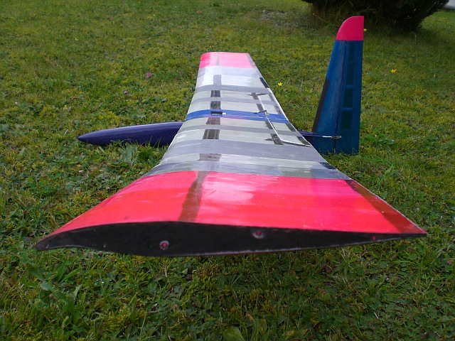

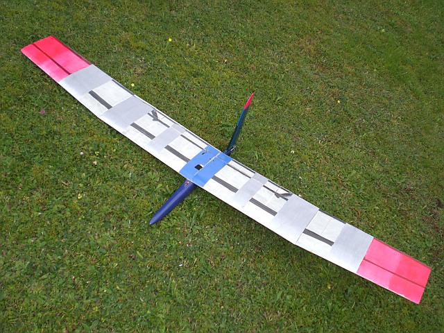

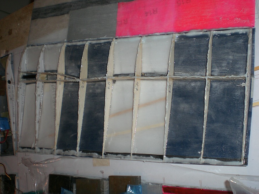

Koarl hat geschrieben:Hab ich dich richtig verstanden, dass du einfach selber eine Halbzeugplatte aus GFK hergestellt hast und damit den Flügel beplankt hast?
Hallo Koarl, das hast Du richtig verstanden. Ich hab flache Platten aus GFK auf Baumarktplexi laminiert, Belegung nach Beanspruchung zwischen 50 und 200 g/m² Glas mit Kohlezulagen, und dann damit einen vollbeplankten Rippenflügel gebaut. Um die Nase geht das Zeug aber nicht rum und da ist mir der Flügel bei Nasenbumsern immer aufgegangen, deshalb würde ich das nicht mehr so machen....lag aber auch ein bisschen am sehr "speziellen" Flügelprofil
Christian hat das beim Schiski anders und besser gemacht, wenn auch für meinen Geschmack noch nicht optimal, guggst Du: http://www.rc-network.de/forum/showthre ... mal-anders

Danke für die scharfen Fotos und den Link! Schaut ja wirklich verschärft aus.
