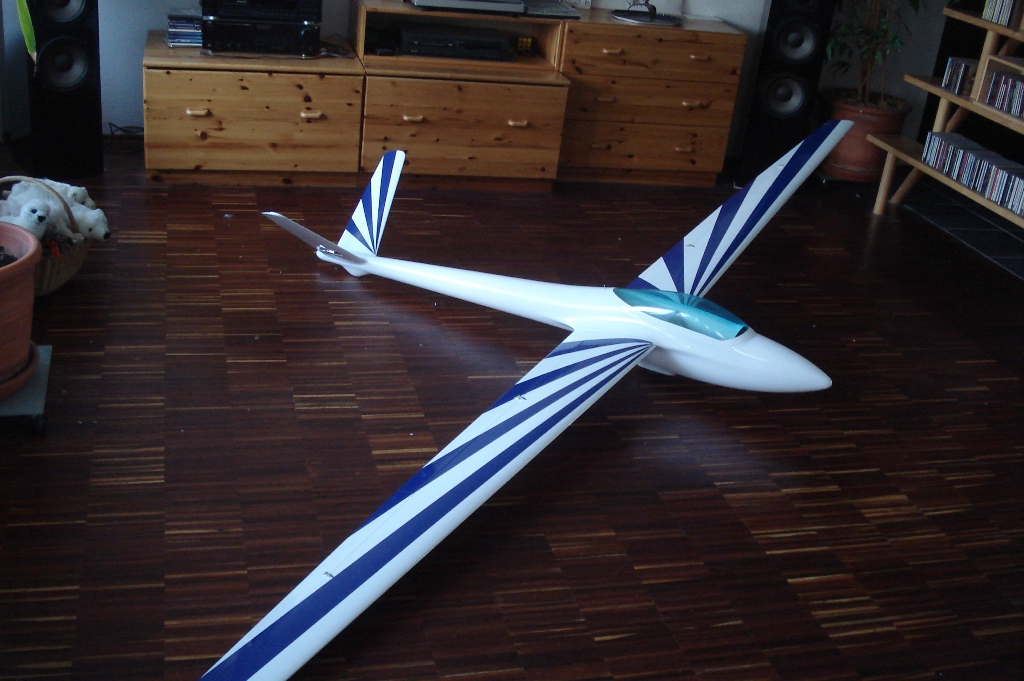

Re: Salto 3,9m
So, nachdem ich endlich mal wieder zu Hause bin,hab ich gestern abend noch ein paar Streifen ausgeschnitten
Hier das Ergebnis: viele Gruesse

Re: Salto 3,9m
Hallo Peter,
sieht absolut toll aus.
Und jetzt noch den Bautipp von Dir: Wie schneidet man solch lange Streifen gerade zu
Re: Salto 3,9m
ich nehm da ein Alu oder Stahlineal mit irgendwas rutschfestem Dünnen an der Schneidschine unten und ein Messer zum Folien schneiden hab ich eien lineal mit glatten baumwollstoff unten dran da verrutsch die Folie unter den Lineal nicht beim schneiden.schulemz hat geschrieben:Hallo Peter,
sieht absolut toll aus.![]()
Und jetzt noch den Bautipp von Dir: Wie schneidet man solch lange Streifen gerade zu![]()
- Beiträge: 583
- Wohnort: Dresden
Re: Salto 3,9m
Ich machs im Prinzip so, wie Bernd es beschrieben hat.
1m Aluvierkantleiste und Cuttermesser

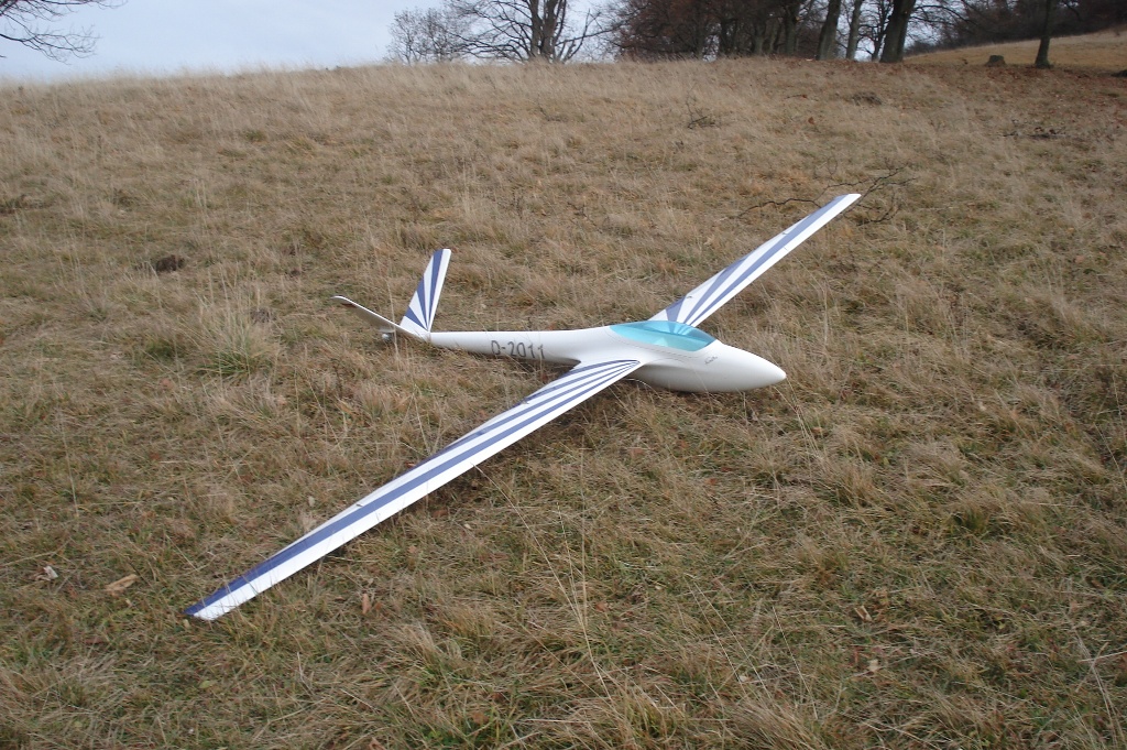

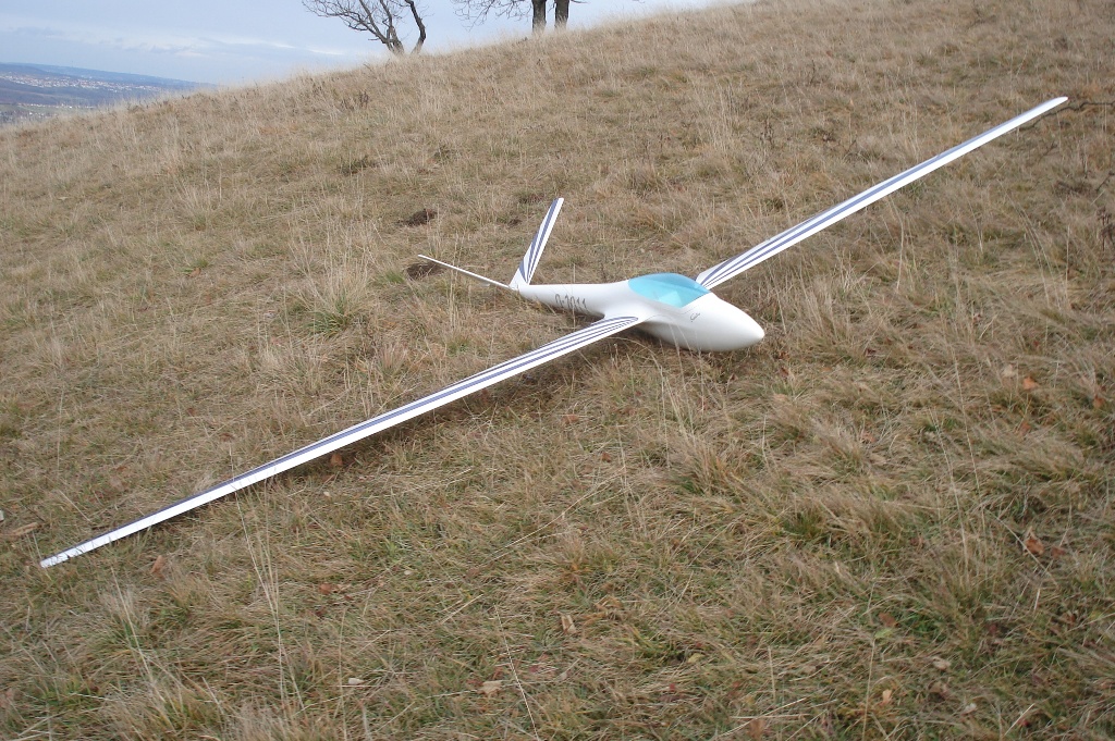

Erstflug
So, jetzt hab ichs endlich mal auf die Reihe gekriegt den Flieger seinem Element zu übergeben.
Die Kiste wiegt abflugfertig ohne Ballast ziemlich genau 5kg.
Bei uns waren heute an der Achalm astreine Bedingungen für den Erstflug (ca. 5 Bft
Durch einen glücklichen Zufall war Andreas heute auch auf der Achalm und hat den Flieger geworfen, vielen Dank nochmal
Was soll ich sagen?
Ein bisschen Höhe nachtrimmen und der Flieger flog astrein geradeaus.
Das Ding beschleunigt gut, hat einen schönen Duchzug und eine erstaunliche Rollrate.
Bin direkt davor ne Runde Ceres geflogen, und muss sagen die Rollen kommen beim Salto fast schneller (was mich bei der Groesse doch erstaunt hat).
Festigkeitsmaessig sieht auch alles gut aus, zumindest konnte bei Aussenloopings etc. kein Durchbiegen der Flächen beobachtet werden.
Was soll ich sagen?
