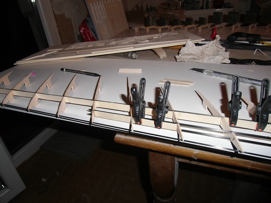

Aufstellen der Rippen. Geklebt wird mit Holzleim, das hält auf der Beschichtung des Baubretts gerade so gut dass es beim einziehen der Holme, Verkastungen und Beplankung nicht abgeht, aber beim umdrehen der Bauteile bei sanfter Gewalt trennt.
Holme einziehen (hier rechte Fläche)
Verkasten, meine &quot;Lieblingsarbeit&quot;
Verkasten, meine "Lieblingsarbeit"

Der Holm aus stehenden CFK-Flachprofilen ist eine richtig gute Idee! :thumbup:
Das mit den verkasteten Flachprofilen find ich auch super gelungen !!!
statisch gesehen ist es falsch die Profile stehend einzubauen, denn man verliert dabei statisch wirksamen Hebelarm. Bei einem 2 m Balsaflieger mit geplant unter 1000 Gramm Gewicht sind 2 Stück 3 x 1 mm Kohleprofile pro Gurt aber so überdimensioniert, dass man sich den bequemeren Einbau und die zuverlässigere Verklebung gegenüber liegenden Gurten gut leisten kann. Die überdimensionierung und der 2-holmige Aufbau soll hohe Steifigkeit gegen Flattergefahr bringen und dabei ist eine gute Verkastung auch hilfreich.

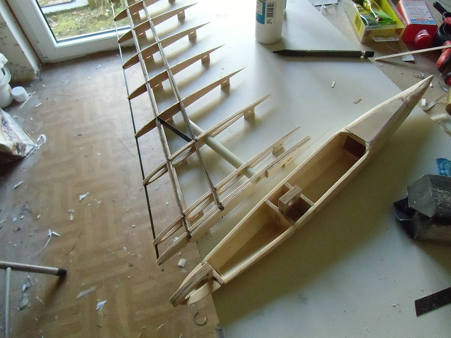

Das ist der Rompf im Rohbau, er wiegt 40 Gramm
....und so rum kommt der Rumpf nachher an den Flügel. Man sieht wie die Pylone nachher in Aussparungen der Wurzelrippen eingtreifen. Hinten kommt der Steckungsstab durch, vorne die Torsionsstifte. Zum montieren des Flügels werden nur die Flächen aufgeschoben und mit einem Tesastreifen oder Multilock gesichert. Bei seitlicher Belastung stützt sich die zweite Flügelrippe auf der Rumpfseitenwand ab.
Beim zweiten Flügel werden Steckungsrohr und Wurzelrippe erst später verklebt. Erst wenn der erste Flügel oberseitig beplankt vom Baubrett genommen und zur Ausrichtung angesteckt werden kann, damit nachher alles schön fluchtend zusammen paßt

Sieht richtig gut aus die Flügelkostruktion. der rumpf schaut schon eher gefählich aus für eine einfach klasse!
Könnte man auf den Nicht ganz verzichten. Und das Elektronikgerödel in die Fläche packen?
Bernd H hat geschrieben:der rumpf schaut schon eher gefählich aus für eine einfach klasse!
Hi Bernd, wie meinst Du das mit dem gefährlich aussehen?
Der Schwerpunkt des Modells ist 35 mm hinter der Entleiste und neben der Elektronik die schon nicht in den nur 230 mm tiefen Innenflügel paßt, sollen da auch noch ca. 350 Gramm Ballats rein.
Der Rumpf ist also Hochstarthakenhalter und Ballastraum. Er ist so klein dass ich eh nicht weiß ob der Empfängerakku an der einzigen Stelle wo er rein paßt richtig platziert ist. Das täuscht alles auf den Fotos, das ist wirklich sehr klein.
Wir weden sehen.

hallo klaus
ich enpfehle eine diagonalversannung des gesmaten flügels mit kevlarleine.
Ich habe das bei eienr beige und verdrehweichen balsa rippen konstuktion gemacht.
Die Flächen mit den leinen in position gezogen und selbe dann mit seku übers Eck anfixiert danach die leine mit dünnflüssigen seku verhärtet das nimmt der leine die geflechtdehnung, und verkleb die leine auf jeder rippe einmal. Das ganze oben und unten.
Selbst mit gerissener Folie bleibt der flügel jetzt stehen!
Das mit dem s sclag mußt du dann noch selber hinbügeln. :lol:
Nuri-Klaus
Beitrag von Nuri-Klaus »
Bernd H hat geschrieben:hallo klaus
Hi Bernd
Naja --die D-Box is an sich is schon sehr drehsteif--- immerhin 80mm ( 45% der Flügeltiefe am Randbogen)--
Das Geschlabber dahinter regt mich halt auf---- ewig lange 1,5er Rippen und so :roll: .
Andererseits fällt mir ein, dass mein damaliges Elektro-Dauerflugmodell ( 2m-1,1kilo mit zehn 1700er Sanyos im Bauch) genau so aufgebaut is wie die Amiga.
Eher noch zerbrechlicher, weil geringere Flügeltiefe und "nur" 33% der Flügeltiefe als D-Box.
Und das Ding hat die letzten beiden Jahrzehnte dank der Folienumhüllung mit Oralight sozusagen alterungsfrei überstanden.
Allerdings is da das Profil im hinteren Bereich auch nicht so dünn......
Wahrscheinlich hatte ich damals beim Bügeln einen besonders guten Tag und hab keine Langzeit-Spannungen reingebruzzelt.............. oder man merkt' s beim Schwänzler einfach nicht so.
Prinzipiell sind aber natürlich so Zugdiagonalen immer günstig--- Die Frage is nur: Darf man Kevlar überhaupt bei RES???
