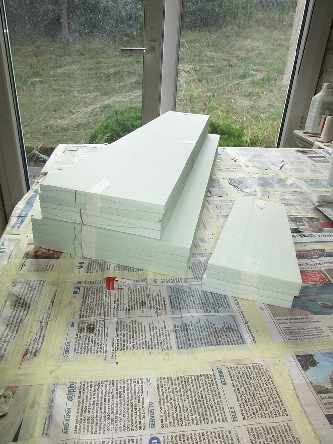

Die Kerne für Flächen und Höhenleitwerk habe ich mir von Wolfgang Watzke ("Wattsi" bei RC-Network) aus Styrodur schneiden lassen. Die Qualität ist sehr gut. Der Flügelaufbau soll ähnlich wie beim meinem Strong-Mini Eigenbauflügel mit Kohleholm und CFK-unterlegter 04er Sperrholzbeplankung ausgeführt werden.
Wenn ich den Flieger im Okober zum DS-Urlaub mit auf die Azoren nehmen will habe ich noch 2 1/2 Monate Zeit zum bauen, das wird für einen Sommerbau verdammt sportlich. Ich will viele Bilder vom Bau machen, aber ob ich vorm Urlaub immer aktuell berichten kann weiß ich nicht.

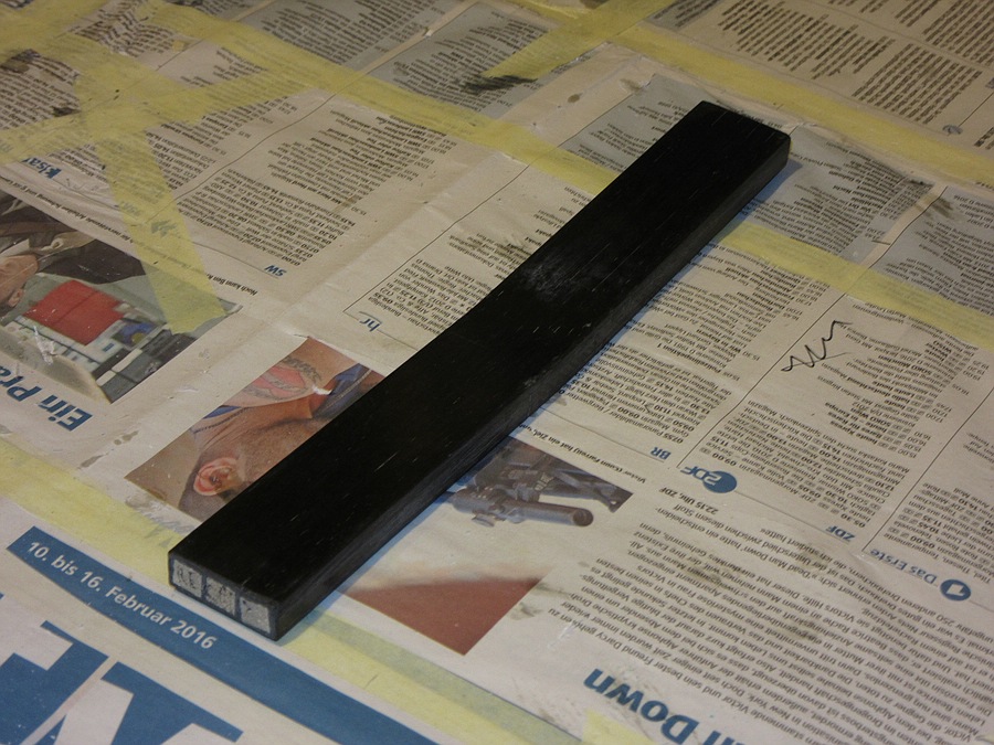

Ich hab noch den Verbinder meines verflossenen Pace-VX arbeitslos hier rum liegen, der wäre von der Festigkeit fast ideal.
Es fehlen eigentlich nur Ballastkammern, aber für die Einbauhöhe wird es bei DS-tauglichen Gurtquerschnitten incl. Steckungshülse schon arg knapp.
Mal schaun ob das geht, er ist ja mit 35 mm üppig breit, damit braucht man nur wenig Gurtdicke.

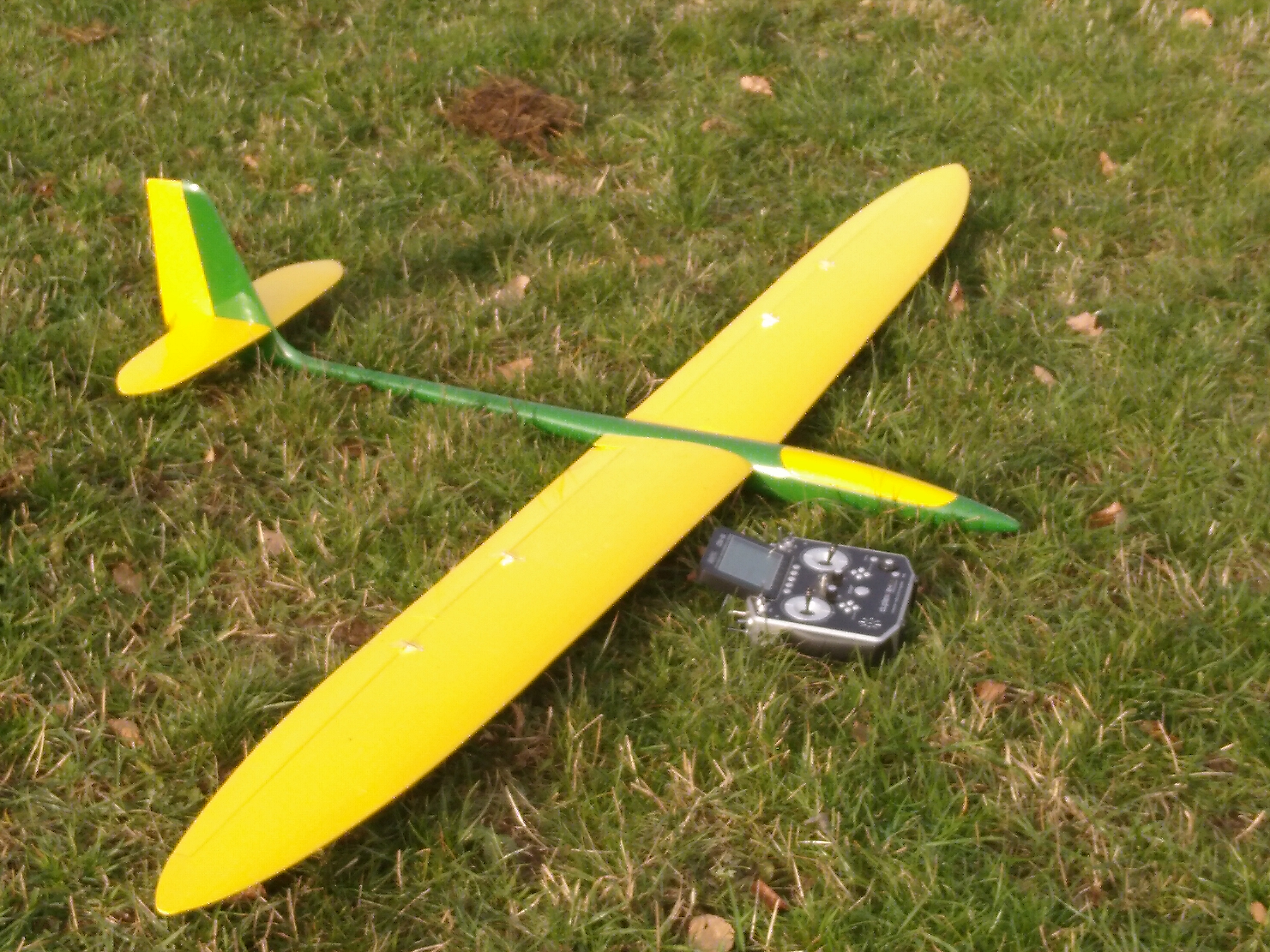

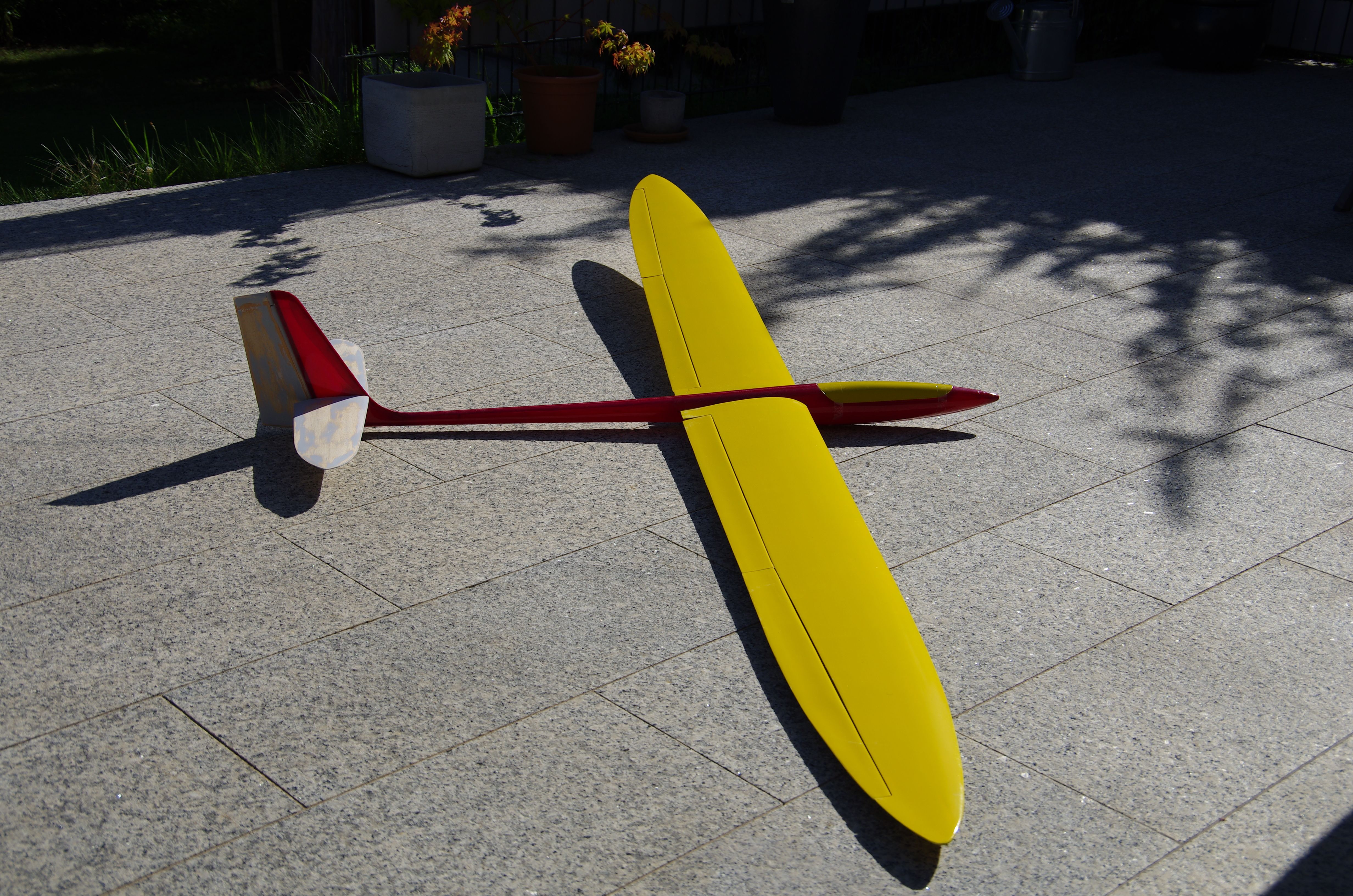

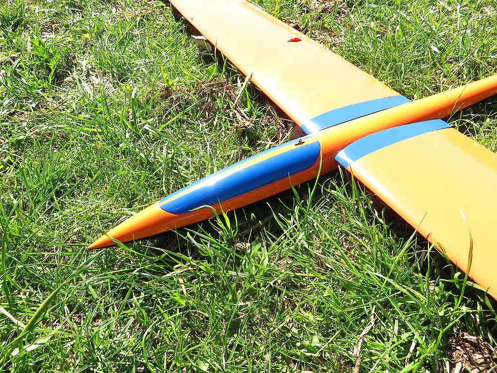

Heute habe ich ein paar schöne Bilder des normalen Whisper von Lutz machen können, damit hat man einen noch etwas besseren Eindruck von dem Modell der beim bauen motiviert. Die Rumpffarben die jetzt in der Form sind unterscheidet sich nur unwesentlich von dem Modell auf den Bildern, dafür werde ich die Nase nicht wie Lutz nachträglich noch spitzer machen als es die Rumpfform vorgibt ;-)

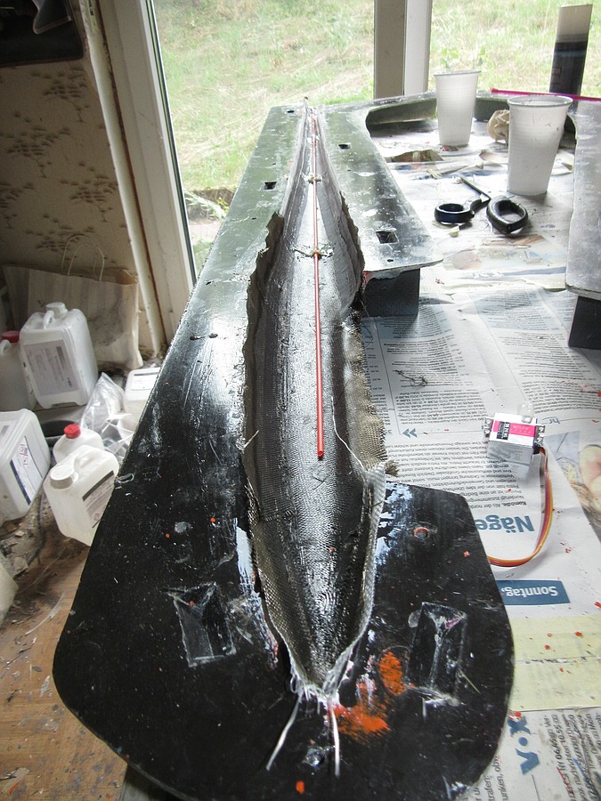

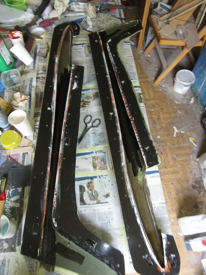

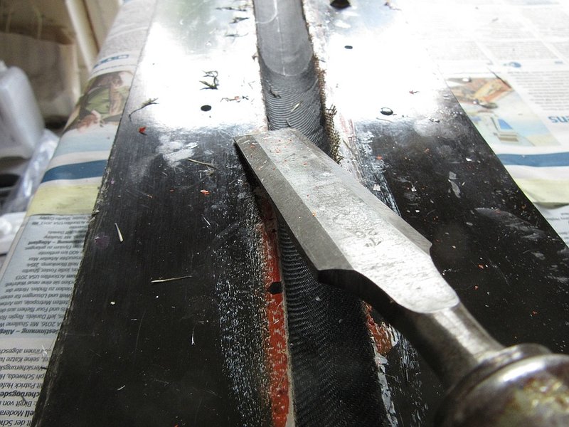

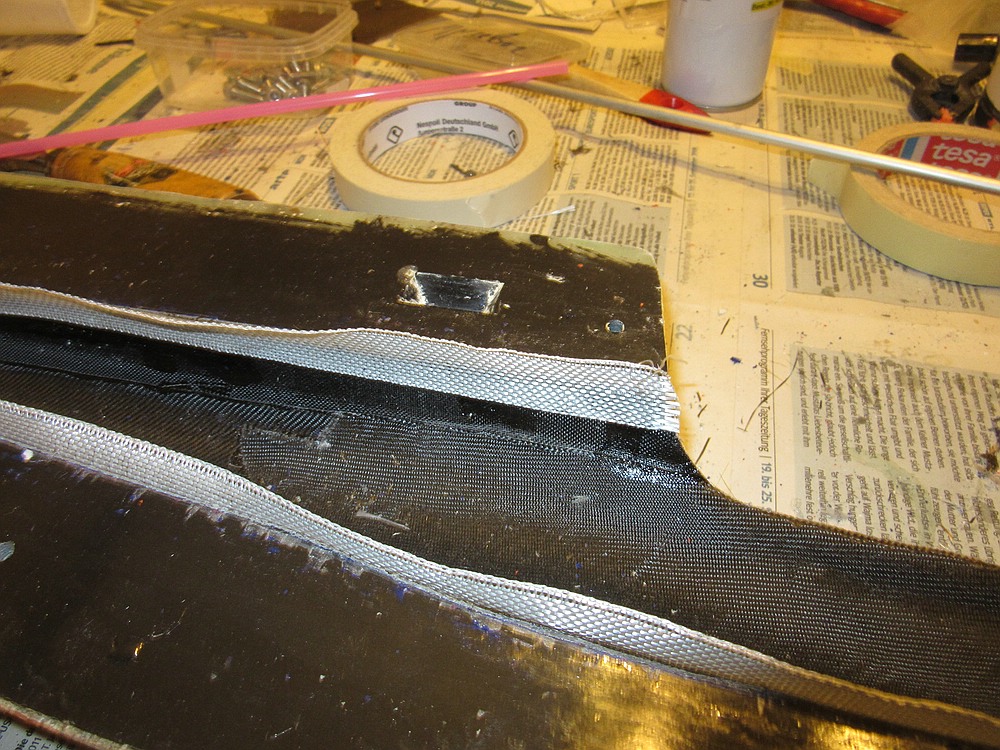

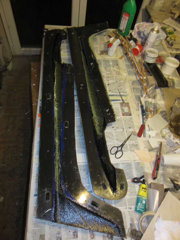

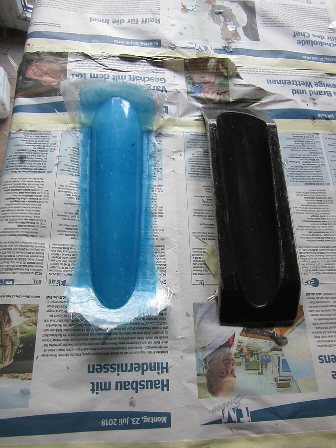

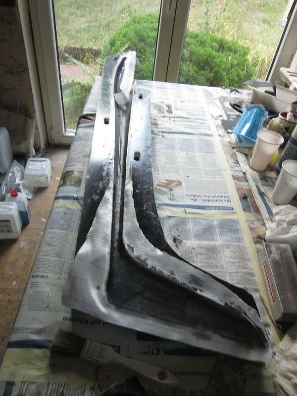

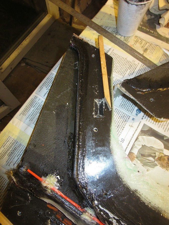

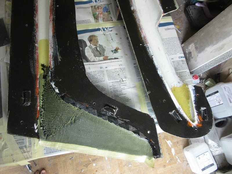

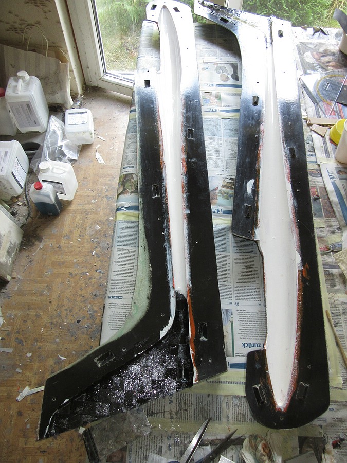

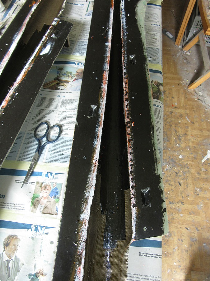

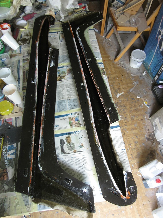

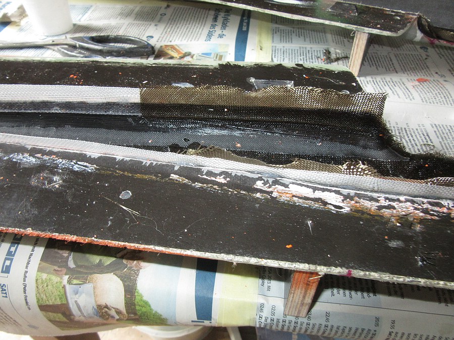

Vergangene Woche habe ich die Rumpfform lackiert und heute Gewebe rein gelegt.
Ich konnte wieder mal nicht widerstehen mit verschiedenen kleineren Gewebelagen relativ kleinteilig zu bauen.
Grob erklärt ist das 50er Glas als Schlichtlage außen, 80er ST-Kohle und 60er Kevlar in der Finne, einzelne kleinere Kevlar- und Hybridgewebezulagen im Finnenfuß und der Flugzeugnase, 2 1/2 Lagen 130er Basaltgewebe und im Rumpfausleger eine Versteifung aus gestaffelt eingelegten, teilweise doppelt liegenden 40g ST-UD-Kohlebändern in je 20 mm breite.
Finnennase, Landekufe und Kabinenhaubenausschnitt sind mit vielen Glasrovings verstärkt.

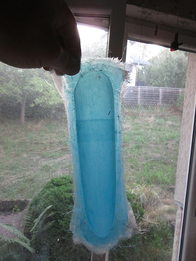

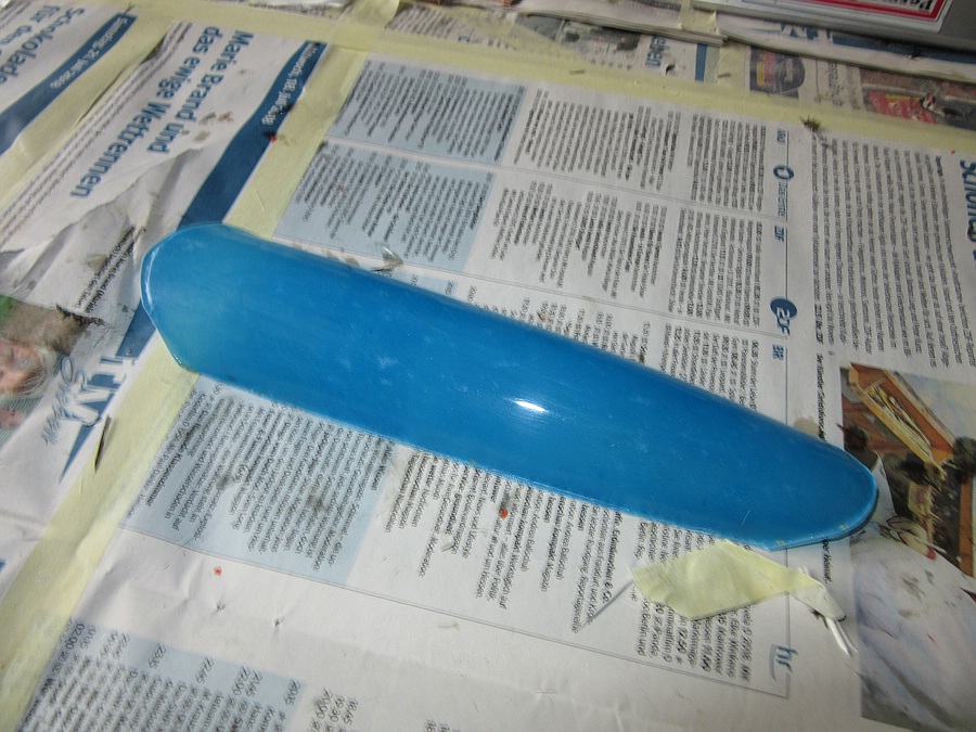

Die Haube habe ich aus vielen Verschnittresten 50er Glas mit wenig blau eingefärbtem Harz laminiert.
Der Formenrand und die komplette Finne sind mit Abreißgewebe belegt um nachher eine gute Verklebung des Nahtband und der Einbauten zu bekommen.
Jetzt darf das aushärten, dann wird das Abreißgewebe abgezogen, die kleinen Gewebeüberstände am Formrand abgestoßen und die Form in den nächsten Tagen geschlossen.

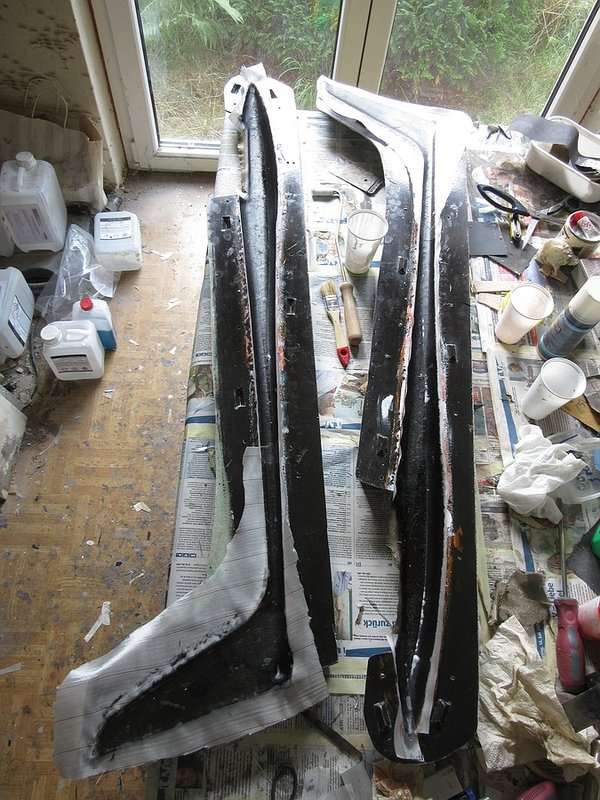

Beiträge: 6565
Re: Whisper-DS

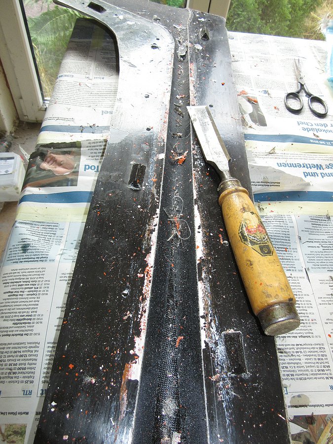

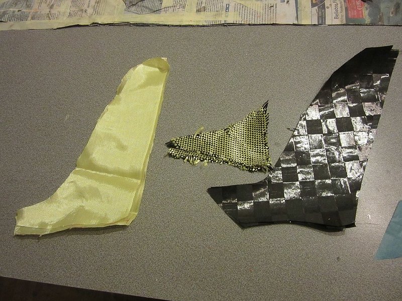

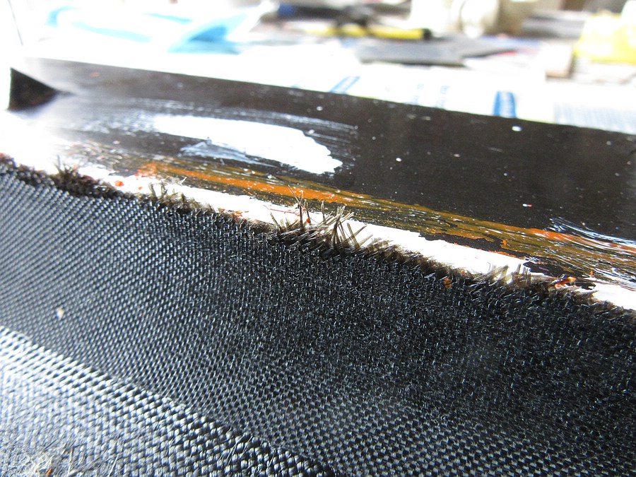

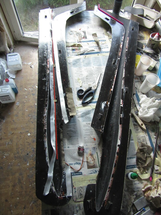

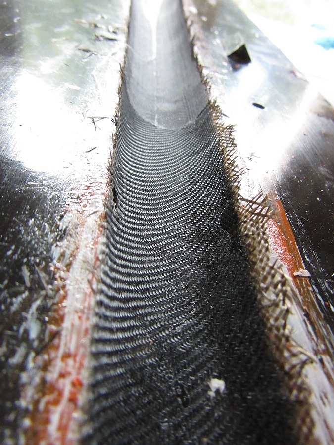

Hi Leute,

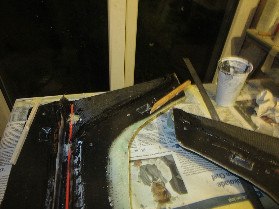

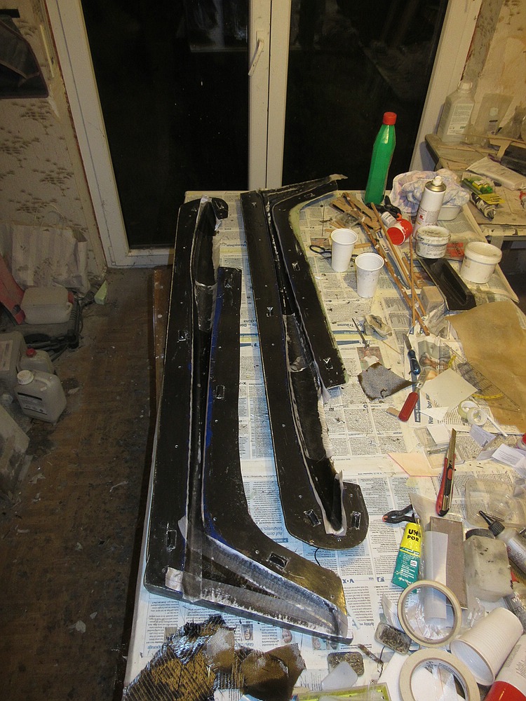

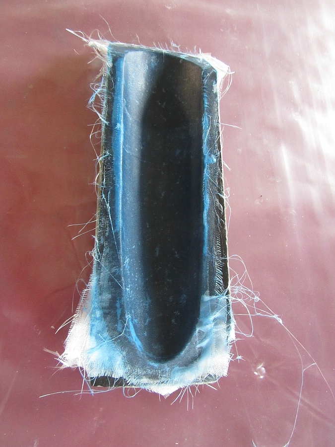

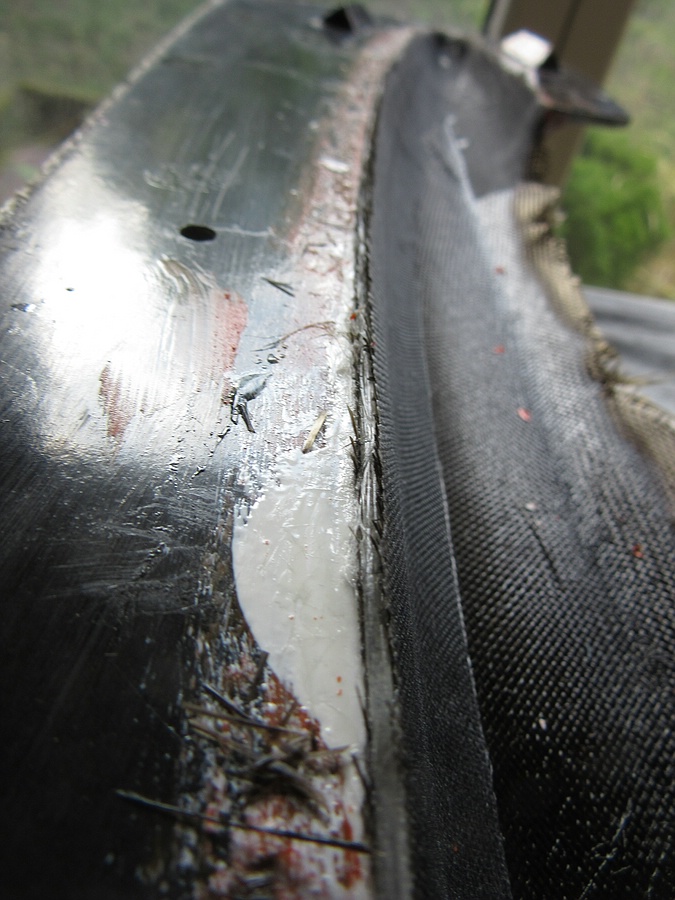

die Rumpfform ist zu und die Gewebereste-Haube ist ausgeformt.

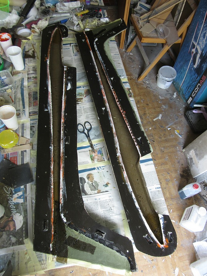

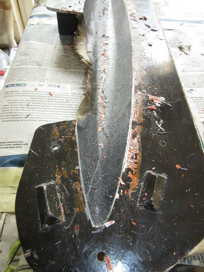

Nach dem abziehen des Abreißgewebes habe ich die Gewebeüberstände mit einem scharfen Stechbeitel in Richtung der Kanten abgestoßen, wenn man von den Kanten weg arbeitet löst sich die Rumpfoberfläche von der Form und das wäre zu diesem Zeitpunkt nicht so gut.
Nach dem säubern habe ich 225er Glas-Nahtband auf einer Seite auflaminiert und ein paar Zulagen aus Basaltverschnitt ergänzt. Das durfte dann 2 Stunden angelieren....in der Zeit habe ich die Endleiste am Dispar beschnitten damit ich endlich die Oberseite positiv nachlackieren kann.
Als Besonderheit habe ich in der Nasenleiste des Seitenleitwerks einen Kohleschlauch auf Strohhalm in die Mumpenverklebung eingebettet um mehr Steifigkeit und gute Verklebung für das T-Leitwerk in die schmale Finne zu bekommen. Mit eine bisschen dickem CA und Aktivator ist das Zusatz-Teil beim Form schließen an der richtigen Stelle geblieben, ich hoffe es hilft auch was.
Unten die Bilder dazu....

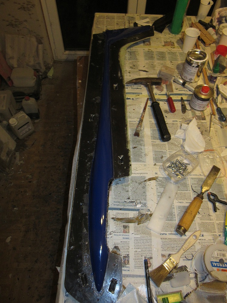

Beiträge: 6565
Re: Whisper-DS

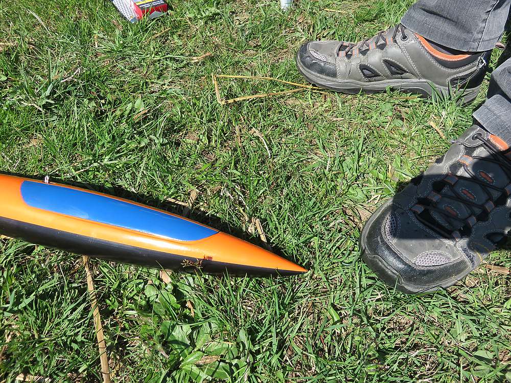

thompson77 hat geschrieben: So 23. Dez 2018, 23:52Holst du ihn dann aus der Form und zeigst uns ein paar Bilder? :)

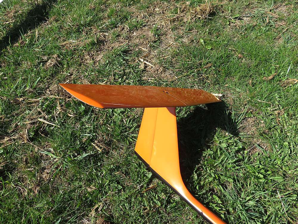

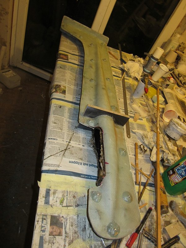

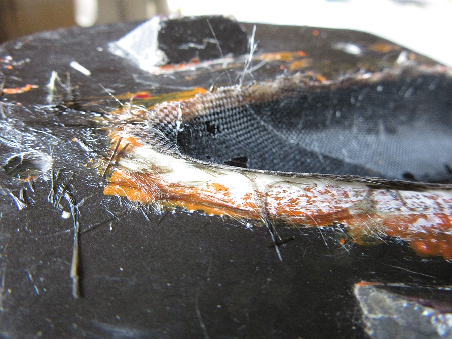

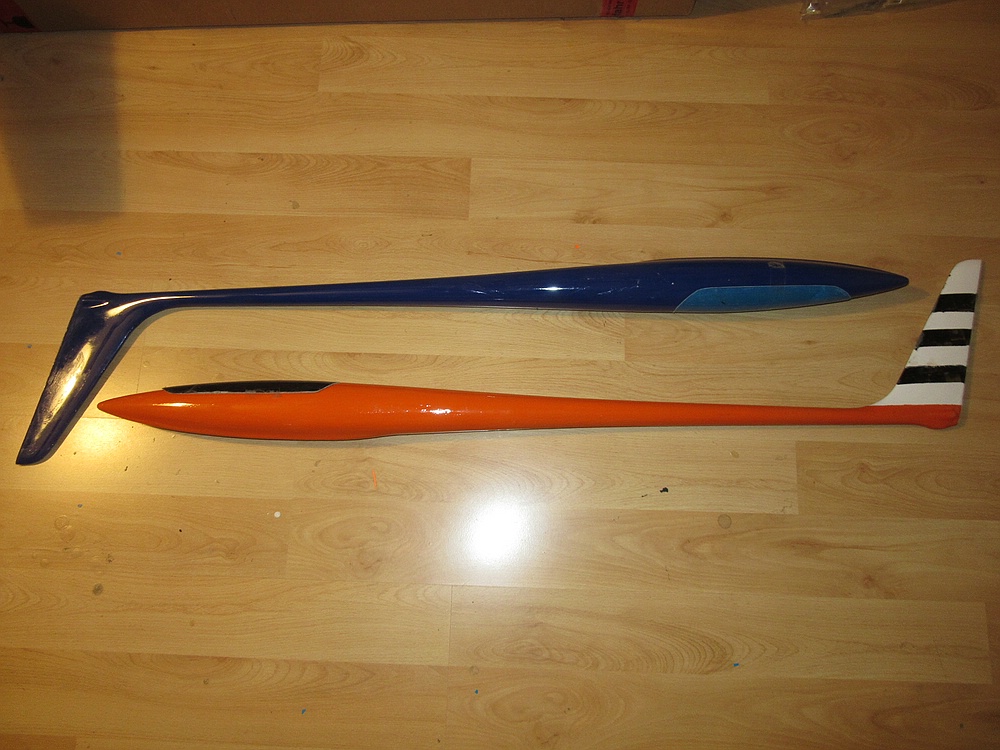

Hi Tobias, der Rumpf ist schon lange aus der Form .......zumindest größtenteils, denn ein Teil des Lacks wollte nicht mit raus :shock:
Danach habe ich noch einen Rumpf laminiert, da wars schon besser, aber immer noch ist oberflächlicher Lack in der Form geblieben.
Beim ersten in Orange habe ich mit dem gleichen Lack noch mal mit dem Pinsel nachlackiert, was aber auch nicht gelungen ist :cry:
Nach ein paar Wochen auf der Heizung sind beide Lacke so weit nachgehärtet, dass ich ohne großes verkleben des Schleifleinens überschleifen und aus der Dose nachlackieren kann, dann ist das Ergebnis sicher akzeptabel und beim blauen vielleicht sogar ziemlich gut.
Ich denke die Ursache der Probleme war eine zweite Dose mit kaputtem Härter, hat vielleicht Frost abbekommen.
Beide Rümpfe sind sehr steif, der blaue ist im Kabinenhaubenbereich noch etwas fester als der orange, strukturell gibts da sicher nix zu meckern.
Gewicht mit Haube ist beim orangen 290 g, beim blauen 300 g, das war auch das Zielgewicht für den Hang- und mittleren DS-Einsatz.
Jetzt muss ich noch ein anderes (Ausbau-) Projekt fertig und ein paar Reparaturen machen, dann gehts mit dem Whisper weiter ;-)

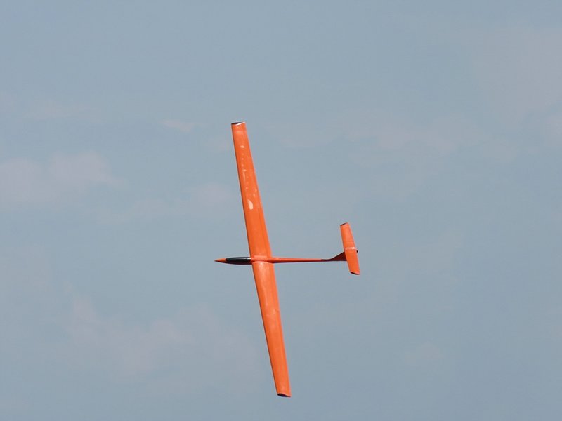

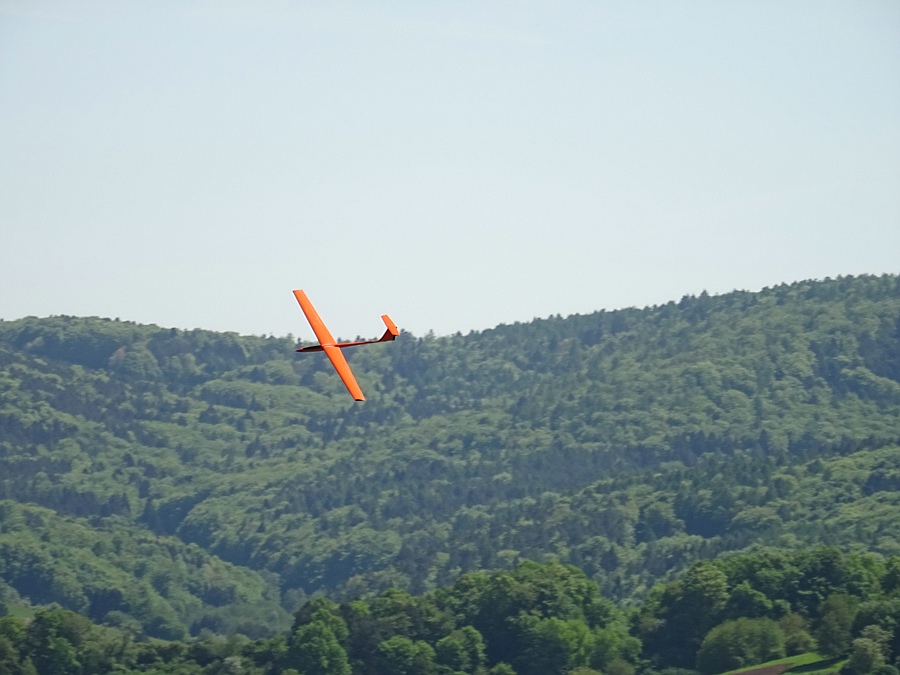

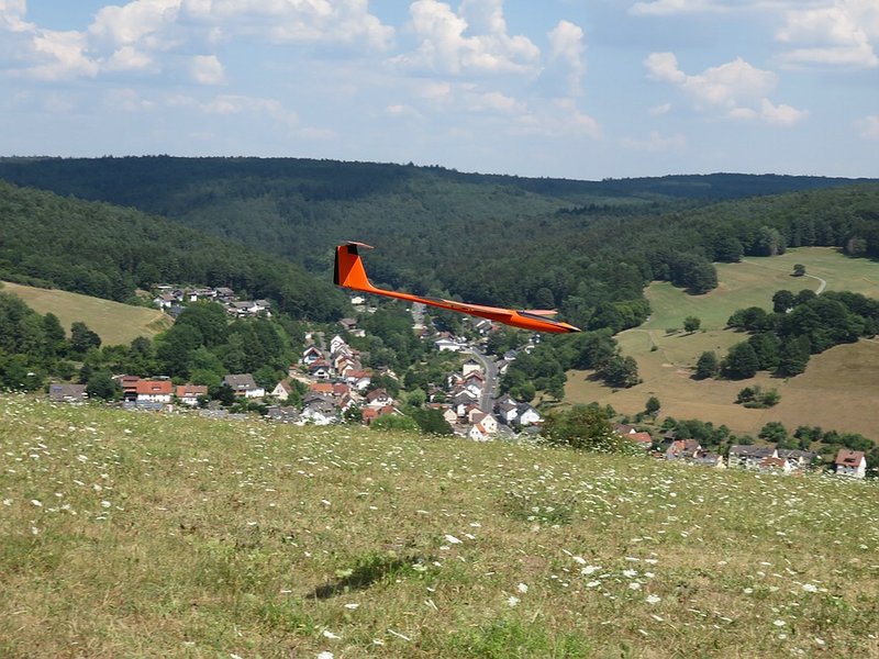

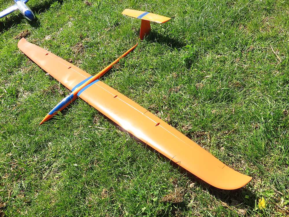

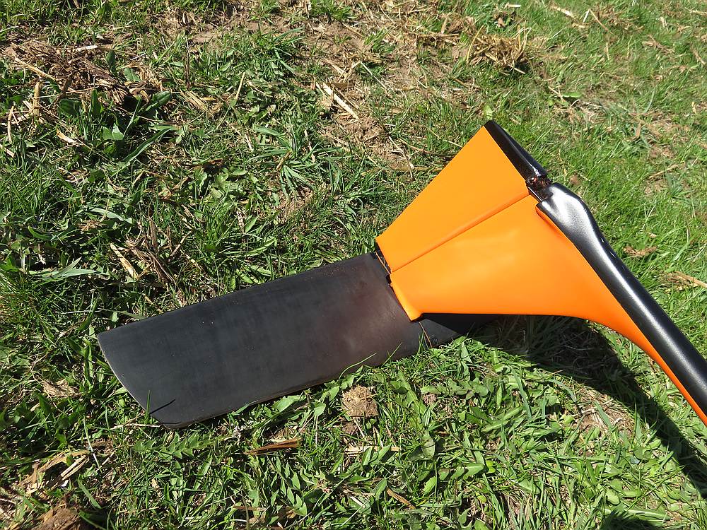

der Whisper DSRTL von Lutz hatte bereits letztes Wochenende Erstflug.
Zunächst haben wir Flitschenstart probiert, aber wegen zu steilem Einbauwinkel des Flitschenröhrchens fiel der Stift nach dem los lassen des Modells immer sofort raus.
Dann habe ich einen Handstart gemacht und der ging gleich mal mit der Thermik auf anständige Ablasserhöhe.
Das Fluggewicht ist bei knapp 3 kg raus gekommen, wie geschätzt, aber das verkraftet der SRTL-Flügel sehr gut und Speed und Durchzug sind damit sehr schön.
Da der Name "Whisper DSRTL" ein ziemlich umständlicher Zungenbrecher ist nennt ihn Lutz jetzt lieber "WaSTL"
Auch sonst ging das 360°-Grinsen bei Lutz gar nicht mehr weg :thumbup:
Unten noch ein paar Bilder vom Erstflugtag.

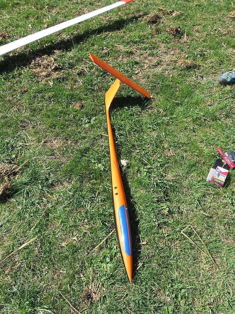

Heute am Hang: Kaum Wind und keine Thermik :( . Aber trotzdem konnte ich den 2. Erstflug mit meinem Wisper machen. Eine etwas umfangreichere Reparatur der linken Fläche und ein Neubau des Rumpfes waren notwendig, nach einem Midair in Polsa mit Claas. So ist mein Hangar wieder ergänzt :) :thumbup: !

Re: Whisper-DS
Servus Claas !
Ich werde mir Mühe geben, ihn diesmal heile wieder mit nach Hause zu nehmen !
Re: Whisper-DS
So machen wir es, Elmar!!!
