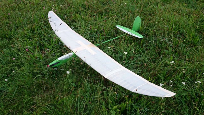

Re: GezoRES

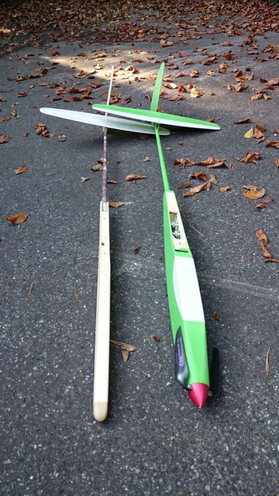

Ich kenne z.B. das.
Ich wollte mich auch mal an einem Leichtbau versuchen. Mit dem ersten ist das trotz Pfeilschäffte nicht gelungen also musste wohl oder übel ein zweiter her
Der grüne Rumpf wiegt 332g der leichte dünne nur 172g jeweils Flugfertig Tragflächen kommen später da trocknet grad noch der Spannlack.
Edit: Uwe war schneller
Edit: Den grünen gibt es schon ein weilchen und fliegt auch recht gut:
Ich kenne z.B. das.

Re: GezoRES

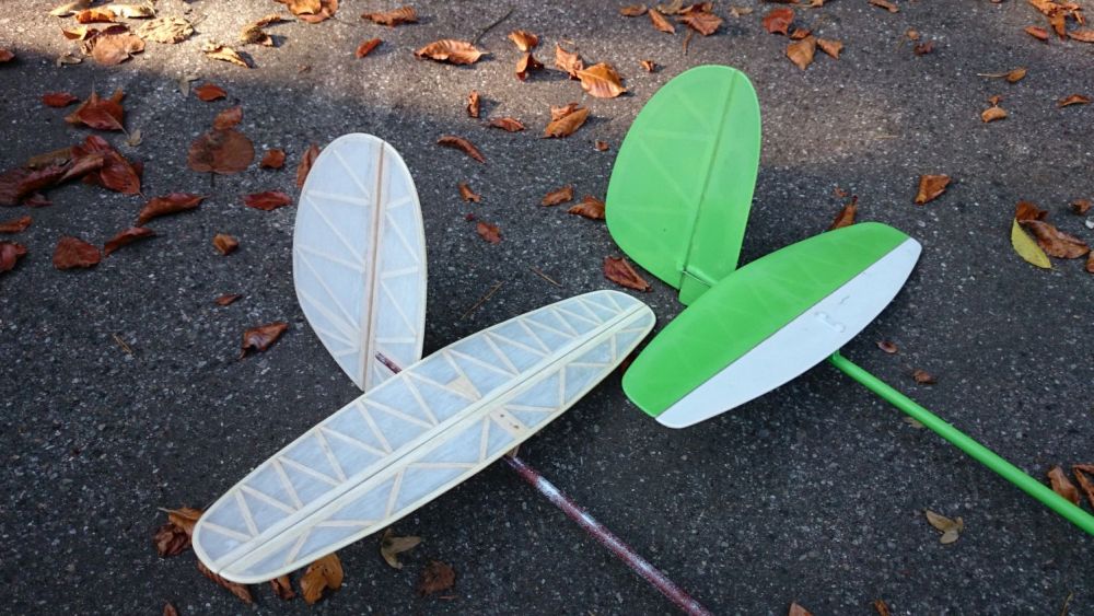

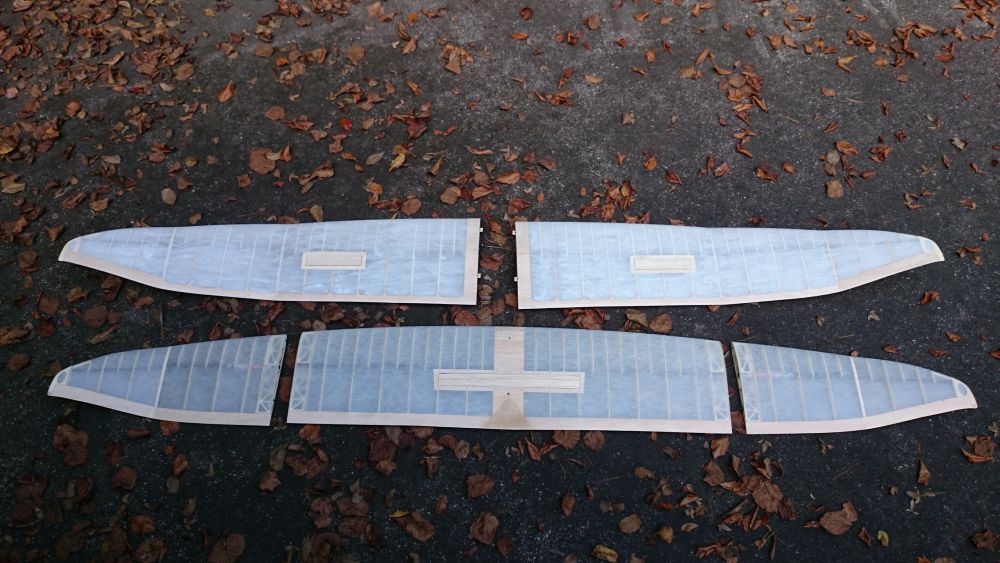

Nun mal noch die Tragflächen dazu: Die erste 3 teilige Fläche ist so ziehmlich original jedoch mit Pfeilschäfften da ich mir hoffnungen machte da schon ausreichen Gewicht zu sparen. Aber das Endergebnis sagte dann 373g zusammen mit dem orig. Rumpf den ich zusätzlich wie einen schweizer Käse gelöchert habe kamm ich dann auf etwas über 700g (in der E - Verison) ich weiß es nich mehr genau.
Der erste Rumpf hat leider nicht lange überlebt und so kam es dann das ich zur vorhandenen Fläche den grünen Rumpf bei Thomas hab fräsen lassen.
Zusammen mit dem neuen Rumpf und der ersten Tragfläche wiegt die E-Version dann 605g.
Hmmm da geht noch was
Da es Bedenken gab das die zentrale Störklappe vllt die Steuerbarkeit im Landeanflug mit aufgestellter Klappe stören könnte hat mir Thomas dann einen zweiten Satz Rippen usw. nach meinen Änderungen bezüglich der geteilten Störklappe gefräst, nun auch keine Sperrholzrippen sondern 2mm Balsa.
So kam dann auch eins nach dem andern und ich habe mich im Leichtbau ausgetobt. Ich denke das Bild oben spricht für sich
Diese 2 teilige Fläche wiegt samt steckung nur noch 195g und zusammen mit dem leichten Seglerrumpf kommt das ganze auf 367g Abfluggewicht.
Fazit: Das Ziel unter 500g zu kommen ist nun locker erreicht
Wie das ganze nun fliegt steht noch aus und wird sich vllt gegen Abend zeigen.

Schau - es geht auch ohne Dachlatten Holme und zich m² Biax Kohle
Mal ein bisschen zu meiner Bauweise:
Rohrholme bestehen aus Eston Fatboy Pfeilschäffte die steifen 340er.
Auf diese habe ich zusätzlich je 2 Caps oben/unten mit Seku aufgeklebt. Diese gehen auch ohne unterbrechung über den ersten V-Knick. Das ist schon steifer und leichter als ein 8er cfk Rohr.
Der Übergang vom Pfeilschaft auf das 5mm cfk Rohr wurde nur mit etwas festem Garn umwickelt und mit Seku gesichert.
Endleiste wurde auf ganzer Spannweite um 12mm von hinten gekürzt und zusätzlich innen ausgenommen auch ist diesem bereich nur der obere teil drauf.
Durch das 3mm cfk Nasenrohr ist im äussersten Trapez so viel Spannung entstanden das ich nachträglich da die untere Beplankung noch anbringen musste und auch nicht von innen ausnehmen konnte. Bei einem weiteren Flügel würde ich da entweder ein 2mm cfk Rohr oder einen 3mm Holzrundstab nehmen.
Störklappen haben keine besondere Mechanik, das Servohorn drückt einfach die Klappe auf und sie wird einfach von einem Gummi zu gezogen.
Verdrahtung mit 0,35mm Kupferlackdraht.
Beim Rumpf sind die Seitelteile aus 3mm Balsa, Boden/deckel aus 2mm. Spanten gibt es eigentlich nur zwei - An der Nase um da noch gut einen Nasenbalsaklotz ankleben zu können und im Bereich der Nasenleiste damit der Rumpf etwas torsionssteifer wird. Die Flügelauflage ist aus 3mm Pappelsperrholz.
Im Bereich des Schwerpunkts ist für den Hochstarthacken auch noch ein stück Sperrholz flach innen auf dem boden.
Der Ausleger im grünen Rumpf und in der leichten Version habe ich eine meiner alten Spinruten vom Angeln geopfert, beide wogen aber gleich viel um 16g.
Beim grünen habe ich mich mal an einer Seilanleckung mit 0,45er 7 seligem Schmuckdraht versucht das ist mir dann aber doch zu viel fummelarbeit so habe ich bei der leichten Version wieder auf Bowdenzuginnenrohr mit 0,8er Draht gesetzt.
So das waren die einzigsten Geheimnisse hoffe nix vergessen zu haben

das ist ja mal eine amtliche Ansage bezüglich Gewicht.
Viel Spaß mit deinem Leichtgewicht.

Hallo Tobi und Mario
Amtlich ist die Ansage schon wenn ich daran denke das mein erster Gezores fast das doppelte wog
Irgendwie muss man ja den um 400g leichten Baba Jagas das fürchten bei bringen, ich bin mal so frei und taufe ihn "Gezores THE Baba Jaga Killer"

Schön ist er geworden der "Gezores"! - ich nenn ihn halt für mich mal "Competition", das klingt besser als ".... Killer"
Mein "Slite 2M" passt zwar hier nicht unbedingt in den Gezores Thread rein. Ich verwende ihn halt zur DIskussion "Flächenbelastung" ...
Die Kiste wog vor der 1. Reparatur 354 g, danach 370 g
Flächenbelastung 9,2 g.
Ich bin der Meinung, dass damit die Grenze der "Alltagstauglichkeit" erreicht ist. Allerdings macht so ein Flieger schon viel Spass. Ich bin schon mehrmals nach Handstart in bodennaher Thermik > 6 min geflogen.
Allein das Erlebnis war's schon wert, den Flieger zusammenzukleben.
Noch mehr abspecken könnte ich auch noch an der einen oder anderen Stelle: Das bringt wahrscheinlich nix mehr - wie Ruben schon gesagt hat ... zumindest nicht mit den AG3* Profilen.

Hallo Leute, bei allem streben nach Leichtbau um für die 3-4 Wettbewerbe im Jahr noch besser zu werden, der normale 600 - 700 Gramm GezoRES gehört für den Wettbewerbseinsatz sicher schon einige Zeit nicht mehr zur ersten Wahl, aber als Thermikflieger ist er mit seiner robusten Konstruktion mit viel Pappelsperrholz für mich immer noch zuverlässiger Alltagsbegleiter.
Vorhin nach Feierabend bin ich aus dem Handstart bei < 1 Bft > 30 Minuten
Extrem leichte Balsaholzflieger sind sehr schön, aber ich denke im Alltagsbetrieb für die wenigsten Piloten zweckmäßig
