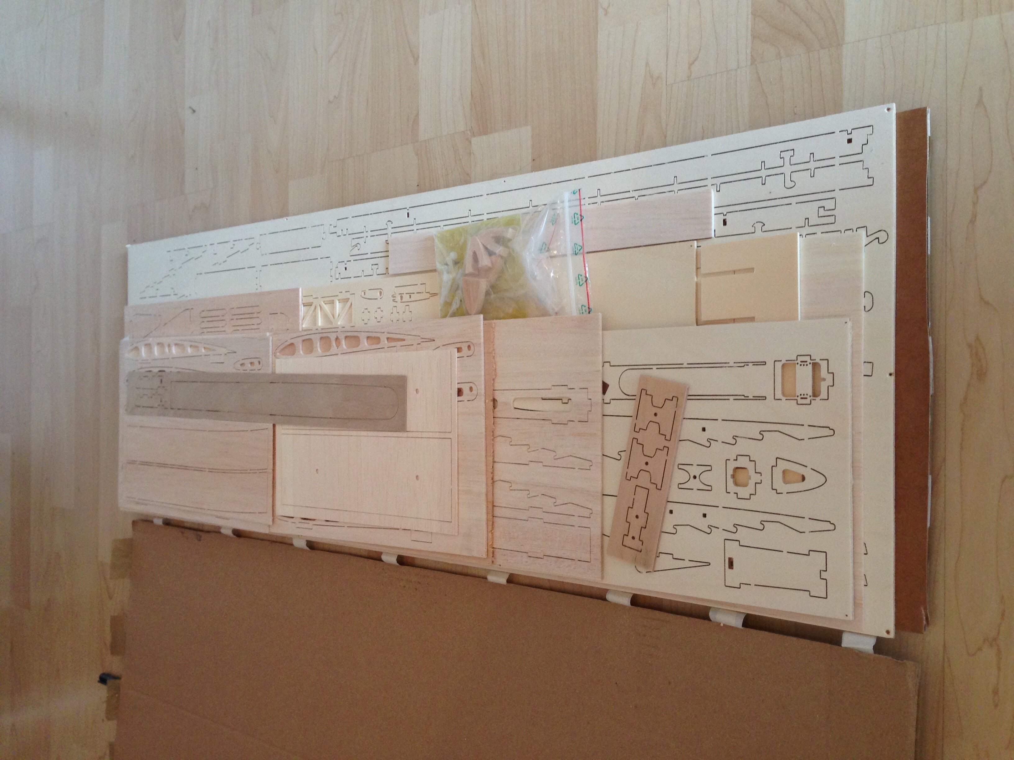

Wie gesagt habe ich mich gestern mit Thomas und Michael gestern auf dem Antiktreffen im Oberschleißheim getroffen und Thomas hat mir den Bausatz von GezoRES übergeben (gegen Bezahlung natürlich :mrgreen: ). Hat mich übrigens sehr gefreut euch auch mal persönlich kennen lernen zu dürfen. ;-)
Daheim habe ich dann natürlich erstmal das Päckchen aufgemacht und war sofort sehr begeistert davon! Es ist wirklich alles blitzsauber gefräst und macht einen tollen Eindruck. Auch die Qualität des Holzes ist perfekt. Das habe ich schon ganz anders erleben dürfen... :roll: Also ein großes Lob an dich Thomas!! Alles perfekt bisher.

Servus Michael,
ja eigentlich hast du ja Recht, aber ich konnte nicht widerstehen und habe ihn dann natürlich direkt geöffnet. :D
Wunderschön gefräster Bausatz, danke Thomas! :)
Jetzt warte ich auf meine Bestellung vom Höllein und dann mache ich erst ARES komplett fertig und dann fange ich mit GezoRES an. Sollte eigentlich mein kleines Projekt für den Winter werden... :oops:
Grüße, Max.

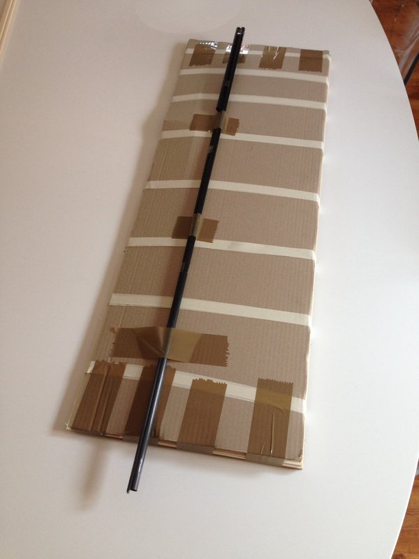

Nun mal noch die Tragflächen dazu:
Die erste 3 teilige Fläche ist so ziehmlich original jedoch mit Pfeilschäfften da ich mir hoffnungen machte da schon ausreichen Gewicht zu sparen. Aber das Endergebnis sagte dann 373g zusammen mit dem orig. Rumpf den ich zusätzlich wie einen schweizer Käse gelöchert habe kamm ich dann auf etwas über 700g (in der E - Verison) ich weiß es nich mehr genau.
Der erste Rumpf hat leider nicht lange überlebt und so kam es dann das ich zur vorhandenen Fläche den grünen Rumpf bei Thomas hab fräsen lassen.
Zusammen mit dem neuen Rumpf und der ersten Tragfläche wiegt die E-Version dann 605g.
Hmmm da geht noch was :mrgreen:
Da es Bedenken gab das die zentrale Störklappe vllt die Steuerbarkeit im Landeanflug mit aufgestellter Klappe stören könnte hat mir Thomas dann einen zweiten Satz Rippen usw. nach meinen Änderungen bezüglich der geteilten Störklappe gefräst, nun auch keine Sperrholzrippen sondern 2mm Balsa.
So kam dann auch eins nach dem andern und ich habe mich im Leichtbau ausgetobt. Ich denke das Bild oben spricht für sich :mrgreen:
Diese 2 teilige Fläche wiegt samt steckung nur noch 195g und zusammen mit dem leichten Seglerrumpf kommt das ganze auf 367g Abfluggewicht.
Fazit: Das Ziel unter 500g zu kommen ist nun locker erreicht :mrgreen:
Wie das ganze nun fliegt steht noch aus und wird sich vllt gegen Abend zeigen.

Mal ein bisschen zu meiner Bauweise:
Rohrholme bestehen aus Eston Fatboy Pfeilschäffte die steifen 340er.
Auf diese habe ich zusätzlich je 2 Caps oben/unten mit Seku aufgeklebt. Diese gehen auch ohne unterbrechung über den ersten V-Knick. Das ist schon steifer und leichter als ein 8er cfk Rohr.
Der Übergang vom Pfeilschaft auf das 5mm cfk Rohr wurde nur mit etwas festem Garn umwickelt und mit Seku gesichert.
Endleiste wurde auf ganzer Spannweite um 12mm von hinten gekürzt und zusätzlich innen ausgenommen auch ist diesem bereich nur der obere teil drauf.
Durch das 3mm cfk Nasenrohr ist im äussersten Trapez so viel Spannung entstanden das ich nachträglich da die untere Beplankung noch anbringen musste und auch nicht von innen ausnehmen konnte. Bei einem weiteren Flügel würde ich da entweder ein 2mm cfk Rohr oder einen 3mm Holzrundstab nehmen.
Störklappen haben keine besondere Mechanik, das Servohorn drückt einfach die Klappe auf und sie wird einfach von einem Gummi zu gezogen.
Verdrahtung mit 0,35mm Kupferlackdraht.
Beim Rumpf sind die Seitelteile aus 3mm Balsa, Boden/deckel aus 2mm. Spanten gibt es eigentlich nur zwei - An der Nase um da noch gut einen Nasenbalsaklotz ankleben zu können und im Bereich der Nasenleiste damit der Rumpf etwas torsionssteifer wird. Die Flügelauflage ist aus 3mm Pappelsperrholz.
Im Bereich des Schwerpunkts ist für den Hochstarthacken auch noch ein stück Sperrholz flach innen auf dem boden.
Der Ausleger im grünen Rumpf und in der leichten Version habe ich eine meiner alten Spinruten vom Angeln geopfert, beide wogen aber gleich viel um 16g.
Beim grünen habe ich mich mal an einer Seilanleckung mit 0,45er 7 seligem Schmuckdraht versucht das ist mir dann aber doch zu viel fummelarbeit so habe ich bei der leichten Version wieder auf Bowdenzuginnenrohr mit 0,8er Draht gesetzt.
So das waren die einzigsten Geheimnisse hoffe nix vergessen zu haben :mrgreen:
