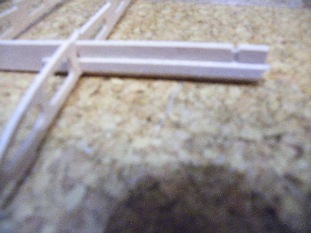

HaNo- RES Flieger
Re: HaNo- RES Flieger

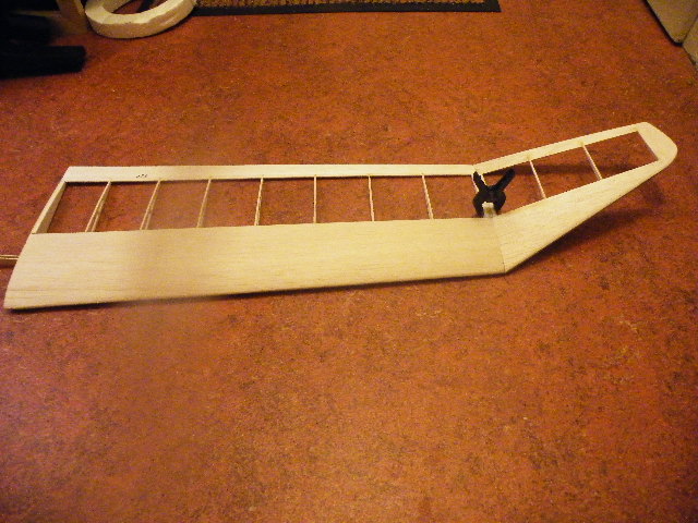

so an dem End teil ist nun der Randbogen dran und verschliffen
Gewicht 8,3 G
Gewicht 8,3 G
- DSCF5449.JPG (106.88 KiB) 7500 mal betrachtet

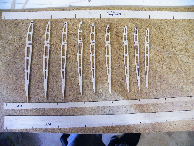

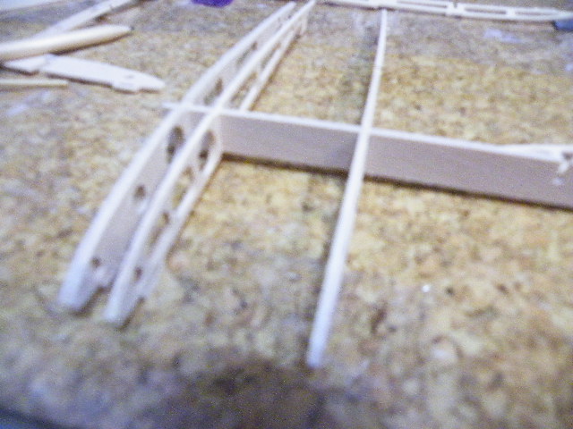

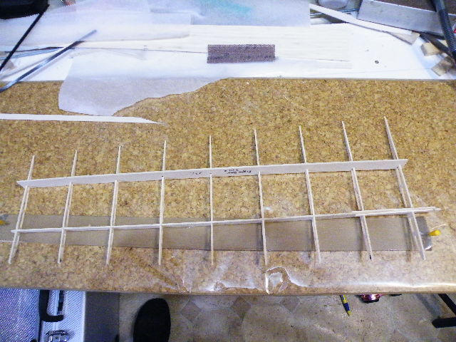

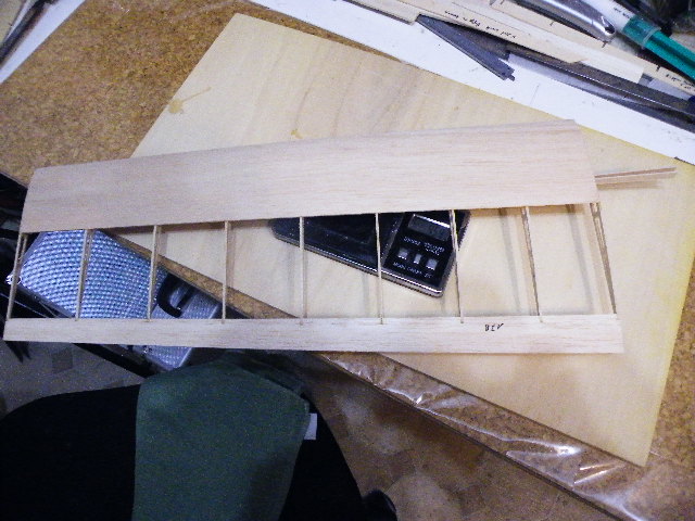

so da 2 Teil mal angefangen zu bauen ,
auch hier habe ich erst mal bewusst auf Füßchen verzichtet weil ich sehen möchte ob sich die Fläche
besser auf den rücken oder bauch bauen lässt, so wie es aussieht lässt es sich besser auf den Rücken Bauen.
- Diese teile ergeben das 2 Teil Foto ist etwas Verzerrt teil sind gerade
- DSCF5444.JPG (122.71 KiB) 7500 mal betrachtet
- Rippen nur gesteckt über Holm und Rippenkamm
- DSCF5448.JPG (115.07 KiB) 7500 mal betrachtet
lässt sich dich schon sehen.
Nur den Randbogen hätte ich wenn ich es richtig erkenn etwas anders verschliffen. So in der Art des Türkensäbekrandbogens auf http://www.aerodesign.de/
Hans
Hans

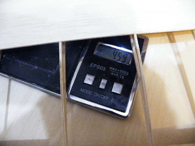

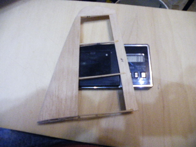

das 2 teil ist fertig auch da werden noch Änderungen gemacht habe nicht gedacht das man ja eine kleine Kannte an den enden
zum Bügeln braucht da scheinen mir 2 mm zu wenig, aber das ist kein Problem
soweit passt alles so wie ich es möchte ja und fertig wiegt es 45,9 Gramm für ein 480 mm langes 210 mm Wurzel 160 mm ende
ist es ein akzeptabler wert.
- DSCF5451.JPG (117.49 KiB) 7401 mal betrachtet
- DSCF5452.JPG (104.58 KiB) 7401 mal betrachtet
wenn man das flächenmäßig 20% kleinere Rechteckteil wegen der Klappe auch mit etwa 45 Gramm ansetzt kommst Du im Rohbau auf 100gr. je Seite, 200gr. beide Seiten + 50gr. Folie + 30 Servo incl. Kabel + 20 gr. Mittelsteckung macht in Summe 300gr. und damit 2 Gramm mehr wie in meiner Vorkalkulation.
D.h. Du liegst voll im Plan
Hans
Hans

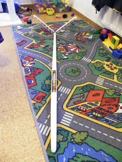

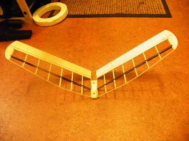

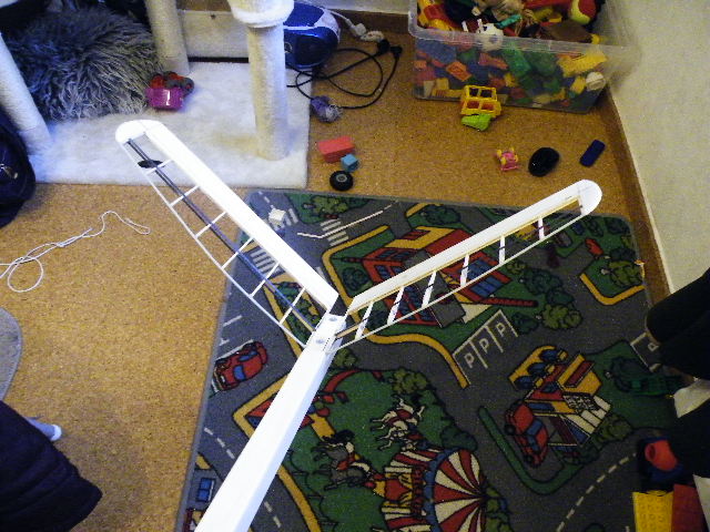

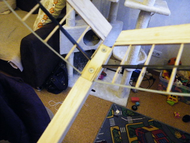

es geht stetig weiter
so ist das V-Leitwerk entstanden , und Schraubbar ausgeführt , und durfte mal Probesitzen auf dem Rumpf ,
ja und so sieht es aus
- Ach ja der Ballast der den Rumpf Festhält fliegt natürlich nicht mit
- DSCF5457.JPG (116.63 KiB) 7299 mal betrachtet
- DSCF5453.JPG (144.34 KiB) 7299 mal betrachtet
- DSCF5455.JPG (118.91 KiB) 7299 mal betrachtet
- die schrauben werden noch ausgetauscht gegen Kunststoff
- DSCF5456.JPG (117.61 KiB) 7299 mal betrachtet
den Gang zu Waage hast Du Dir damit nicht getraut, aber nur den Rumpf drauflegen
Der Rumpf sieht im Querschnitt hinten mächtig und das Leitwerk groß aus. Habe ich schon gesagt, dass ich große Querschnitte am Leitwerksträger und große Leitwerk stehe?
Dem Rumpf würde ich hinten noch ein formschönes Bürzelchen als Abschluß gönnen. Insgesamt finde ich ihn sehr gelungen und dein Tempo immer noch der Wahnsinn.
Hans
Hans

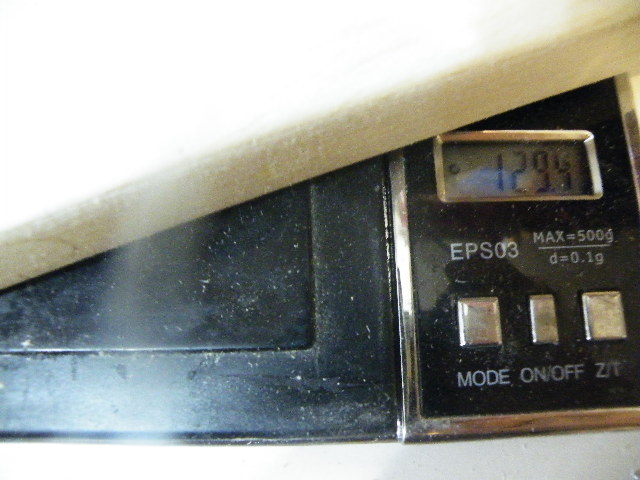

also der Rumpf ist vorne 25 mm , im Bereich der Fläche 30mm und am ende wo das V-Leitwerk draufkommt 21 mm ist also schwer zu erkennen.
das mit dem Bürzel mal sehen wie ich mit der Anlenkung hinkomme .
Gewicht Rumpf mit Anlenkungsrohre schon eingebaut 129.4 Gramm
Mein Gewicht ist mein Wohlfühlgewicht na ja es könnte etwas weniger sein , doch ich esse ebend gut und gerne
@ Koarl wen ich dich an Sean Connery erinnere ok doch muss ich dich enttäuschen ich bin es nicht.

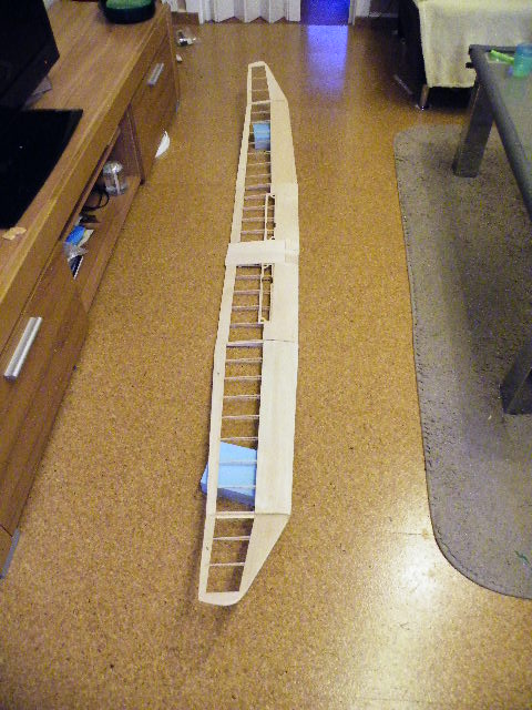

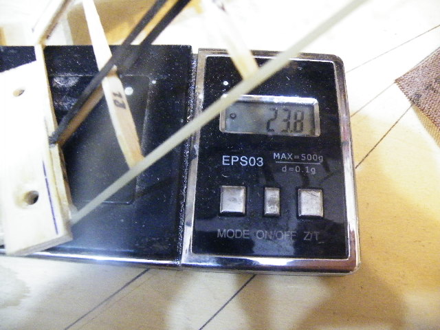

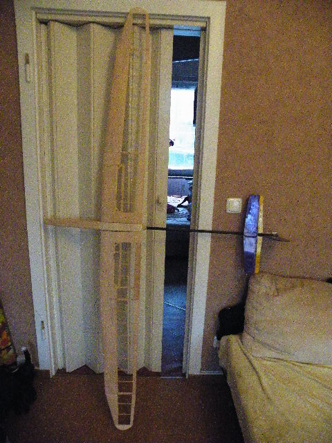

noch ein Nachtrag das V-Leitwerk allein wiegt 23,8 g
das 2 teil vom Flügel und das 3 teilvom Flügel mal mit einer zwinge zusammen gemacht und es passt gut
- DSCF5459.JPG (112.48 KiB) 8277 mal betrachtet
- DSCF5460.JPG (124.53 KiB) 8277 mal betrachtet
- DSCF5461.JPG (125.28 KiB) 8277 mal betrachtet
- DSCF5462.JPG (128.89 KiB) 8277 mal betrachtet

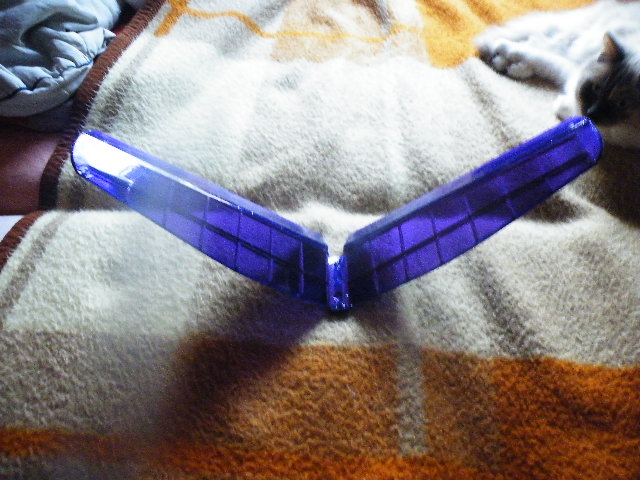

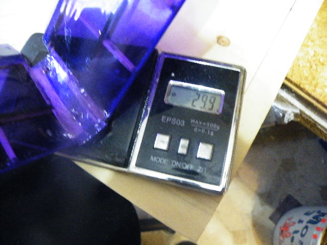

es kommt Farbe ins Spiel , das V-Leitwerk mal bespannt und es wiegt nun 29,9 Gramm

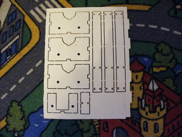

Nicht das einer meint es geht nicht weiter , aber Wochenende musste das Schlafgemach und die Küche renoviert werden.
dan habe ich mich mit den Klappen auseinander gesetzt und siehe da es Funktioniert , damit kann ich nun die Mittelrippen Fräsen
Heute noch die Tab Dateien erstellen und Morgen auf die Fräse .

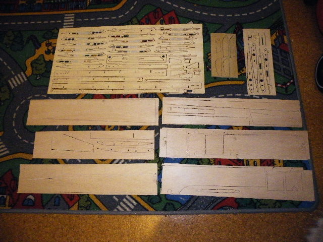

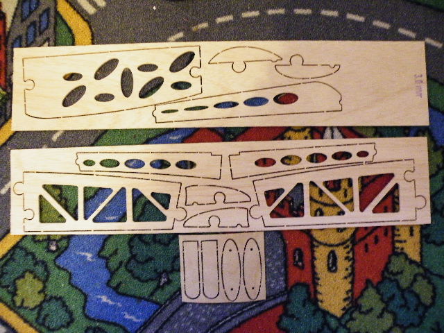

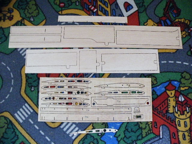

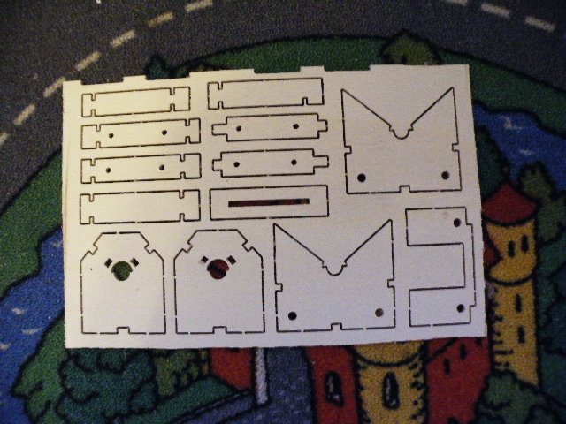

so heute sind die Teile vom Mittelteil von der Fräse gefallen.
die ersten rippen habe ich auch schon verbaut .
- Teile Gefräst
- DSCF5466.JPG (118.25 KiB) 8108 mal betrachtet
- Rippe für die Steckung mit 1,5 mm Balsa zwischengefüttert
- DSCF5469.JPG (116.29 KiB) 8108 mal betrachtet
- DSCF5468.JPG (114.86 KiB) 8108 mal betrachtet

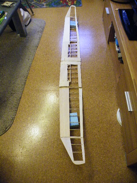

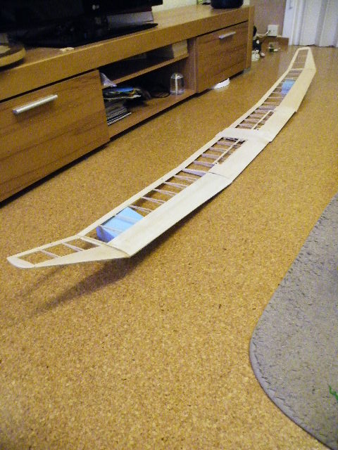

ein wenig ging es vorwärts die Mittelteile sind soweit fertiggestellt ,
Steckung usw. muss noch eingebaut werden sowie die untere Beplankung aufgeklebt werden .
Flügel mal probeweise zusammengelegt find ihn schick
- DSCF5475.JPG (127.74 KiB) 8038 mal betrachtet
- DSCF5474.JPG (127.32 KiB) 8038 mal betrachtet
- DSCF5473.JPG (132.66 KiB) 8038 mal betrachtet

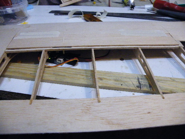

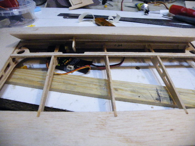

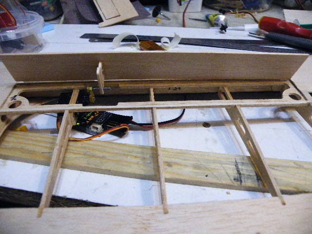

so die letzten Beplankungen am, Mittelteil verklebt , Fläche zusammengeklebt ,
Servo für klappe eingebaut und eingestellt .
Ja und ein neues V-Leitwerk aus selbst hergestellten Balsa Sperrholz decklagen 2mm Zwischenlage 1mm in Quer
das konnte man auch decklagen 1,5 und Zwischenlage 1 mm machen das müsste auch reichen
eine Seite vom V-Leitwerk wiegt ungeschliffen 16,2 Gramm

- Klappe Zu
- DSCF5481.JPG (114.72 KiB) 8609 mal betrachtet
- Klappe halb Offen
- DSCF5480.JPG (115 KiB) 8609 mal betrachtet
- Klappe Offen
- DSCF5479.JPG (116.44 KiB) 8609 mal betrachtet

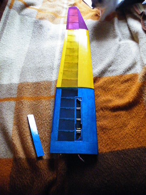

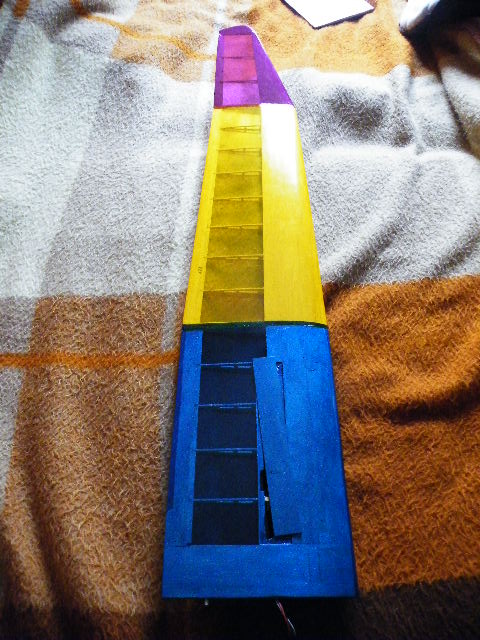

Farbe kommt ins Spiel erste Fläche gebügelt
- Mit Klappe aber nur aufgelegt
- DSCF5488.JPG (131.11 KiB) 8557 mal betrachtet
- Ohne Klappe
- DSCF5489.JPG (124.94 KiB) 8557 mal betrachtet

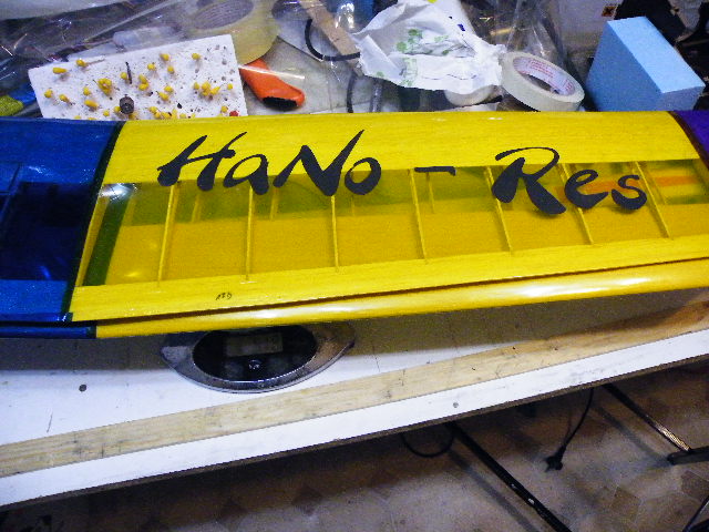

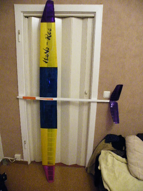

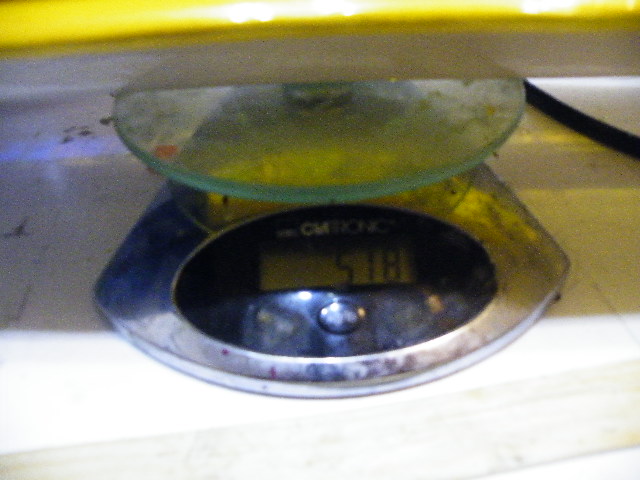

Ich habe fertig Gewicht komplett 518 Gramm
- DSCF5497.JPG (113.1 KiB) 8493 mal betrachtet
- DSCF5499.JPG (130.59 KiB) 8493 mal betrachtet
- DSCF5495.JPG (104.18 KiB) 8493 mal betrachtet
- DSCF5496.JPG (113.73 KiB) 8493 mal betrachtet
Sehr geil! Viel Spaß beim Einfliegen
- Nebukadneza
- Administrator
- Beiträge: 1241
- Wohnort: Karlsruhe
ich bin ja ein großer Fan von solchen kunterbunten Bespannungen. In diesem Sinne: Sehr hübsch bespannt!
Viel Spaß mit der Kiste, Berichte auch gerne von Flugeigenschaften und mit einem Videöchen weiter
das Design erzeugt jedenfalls einen hohen Wiedererkennungswert
Ist das Gewicht schon (vorläufig) ausgewogen und hast Du Trimmblei gebraucht wen ja wie viel? Der Rumpf wirkt optisch hinten eher lang und vorne eher kurz (was gut ist wenn man wenig Trimmblei braucht).
Erst mal ab in die Flugerprobung und dann kann man ja noch die eine oder andere Sache feinjustieren falls es nötig sein sollte.
Hans
hi
so nun habe ich den Frässatz Überarbeitet alles auf dem Bild ist für eine Fläche zum Bauen
- DSCF5505.JPG (113.82 KiB) 8294 mal betrachtet

so der erste Flieger mit Kreuzleitwerk ist auch soweit fertig
