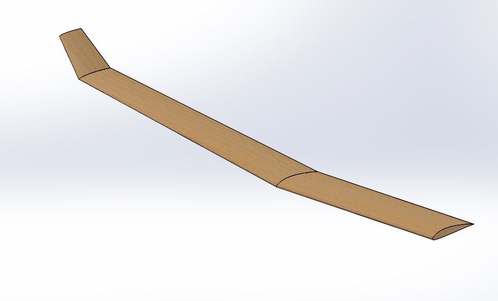

Als erstes wird die Variante Holzrumpf V-leitwerk bei mir entstehen
Hier mal ein Bild aus Vortex
Weiteres werde ich berichten wen gewünscht

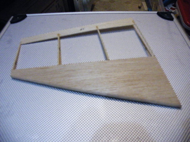

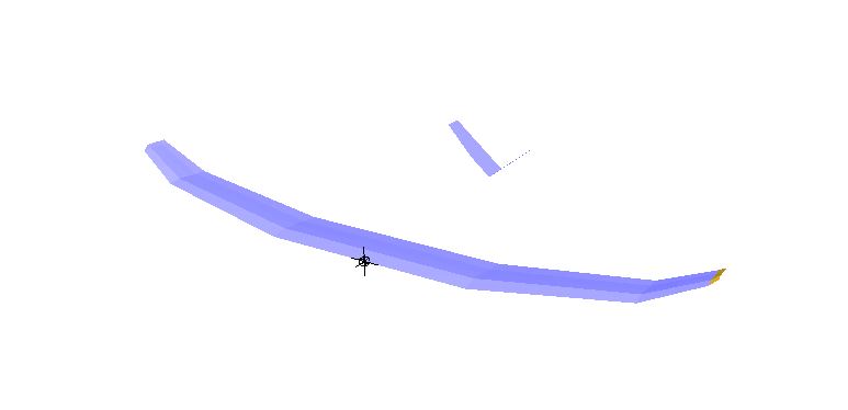

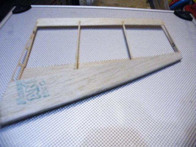

Re: HaNo- RES Flieger
HI
Hier mal ein Bild von einer Fläche aus Solid , der Randbogen fehlt noch ja und es ist erst mal nur mit Balsa vollbeplankt
doch es wird eine Teilbeplankte Rippenfläche

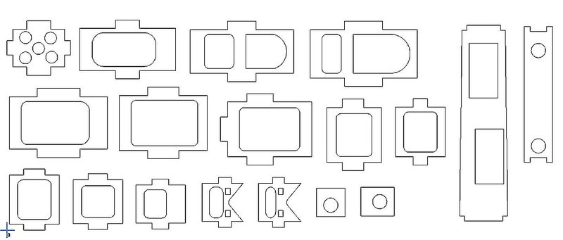

Habe heute mal alles so zusammengestellt das ich es Fräsen kann ,Fräsdateien noch erzeugen und dan mal sehen ob ich
gleich noch Fräsen werde

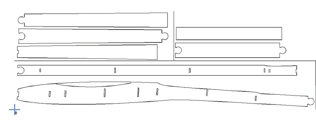

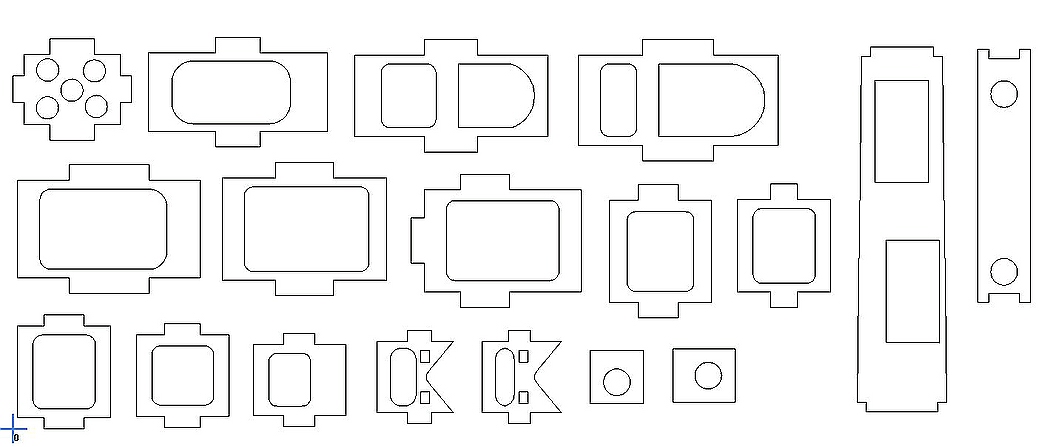

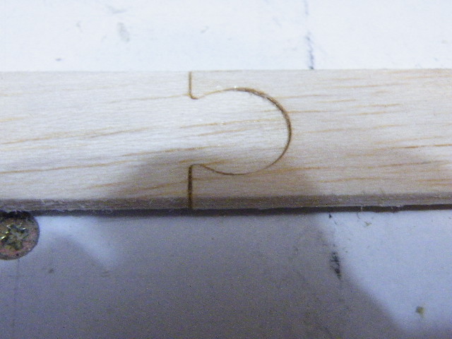

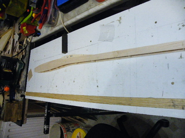

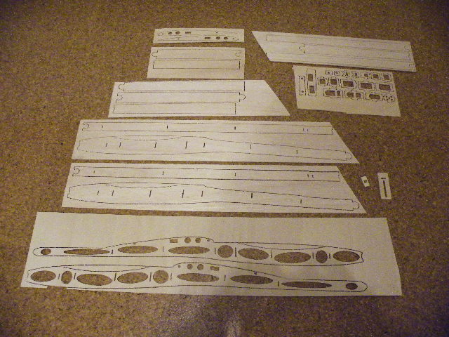

so die ersten Frästeile für einen Rumpf sind heute von der Fräse gefallen
Ja und eine neugierige Bauhelferin habe ich auch

also Du legst ja ein sagenhaftes Tempo vor. Bei den Frästeilen des Rumpfes bin ich etwas am Rätselraten, was aus welchem Holz ist und warum auch die vermeintlichen Aussenteile so viel Durchbrüche haben. Der Rumpf ist ja ganz dein Baby. Deshalb unbedingt Bilder vom Fügeprozess posten.
Hans

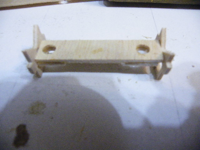

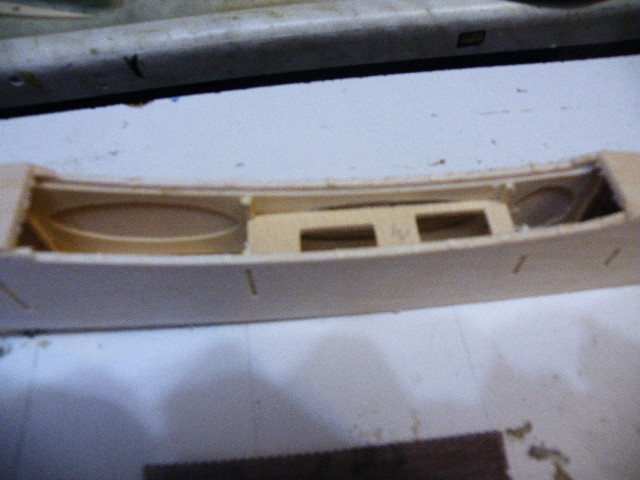

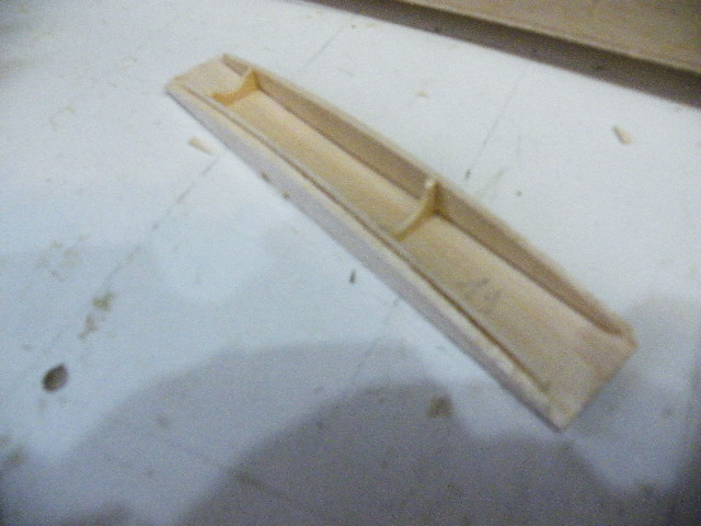

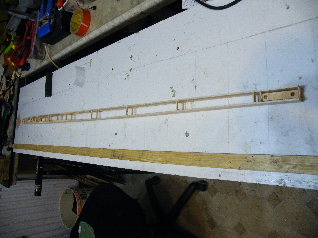

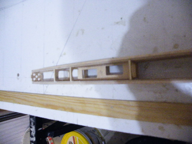

So heute mal angefangen den ersten Rumpf zu bauen,
Rumpfseitenwände zusammengeklebt und mit Sperrholz im ersten drittel verstärkt ,
danach die Rumpfspannten Servobrett , und Befestigung fürs V-Leitwerk eingeklebt sowie zweite Rumpf
Seitenwand aufgesetzt .
Nun trocknet es ein wenig
- Vorderer teil und Hinterteil vom Rumpf werden so zusammengesteckt
- DSCF5401.JPG (105.46 KiB) 7635 mal betrachtet
- Rumpfverstärkung und Spannten
- DSCF5403.JPG (111.85 KiB) 7635 mal betrachtet
- V-Leitwerk Befestigung
V-Leitwerk Befestigung - DSCF5404.JPG (107.44 KiB) 7635 mal betrachtet
- Servobrett Einbau
- DSCF5407.JPG (104.04 KiB) 7635 mal betrachtet
- Rumpf von Oben
- DSCF5408.JPG (112.34 KiB) 7635 mal betrachtet
- Rumpfseite
- DSCF5409.JPG (110.06 KiB) 7635 mal betrachtet

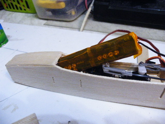

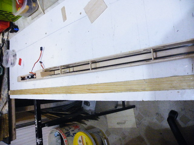

so die Servos haben auch schon mal Platz genommen Und die Schubstangen sind eingeklebt
- DSCF5416.JPG (106.31 KiB) 7541 mal betrachtet
- DSCF5417.JPG (110.46 KiB) 7541 mal betrachtet
Hallo Norbert, wenn das jetzt mit den Servos und Anlenkungen drin immer noch funktioniert dann isses ja gutNorbert1 hat geschrieben:@ Uwe Akku passt zwar nicht als Würfel aber längst also 2 X2 als Stange gelötet in den Rumpf
Hi UweUweH hat geschrieben:Hallo Norbert, wenn das jetzt mit den Servos und Anlenkungen drin immer noch funktioniert dann isses ja gutNorbert1 hat geschrieben:@ Uwe Akku passt zwar nicht als Würfel aber längst also 2 X2 als Stange gelötet in den Rumpf![]()
du Skeptiker
- und
- DSCF5422.JPG (111.88 KiB) 7517 mal betrachtet
- schwupp
- DSCF5420.JPG (103.61 KiB) 7517 mal betrachtet
- er passt der Akku
- DSCF5421.JPG (100.23 KiB) 7517 mal betrachtet
Norbert1 hat geschrieben:Hi UweUweH hat geschrieben:Hallo Norbert, wenn das jetzt mit den Servos und Anlenkungen drin immer noch funktioniert dann isses ja gutNorbert1 hat geschrieben:@ Uwe Akku passt zwar nicht als Würfel aber längst also 2 X2 als Stange gelötet in den Rumpf![]()
du Skeptikeraber Bilder sagen mehr , ein Würfel passt nicht aber so wie auf den Bildern
Kabel geht unten an den Servos noch vorbei![]()

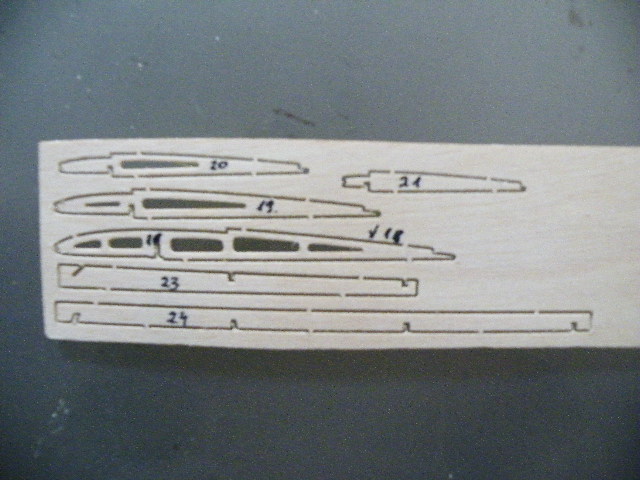

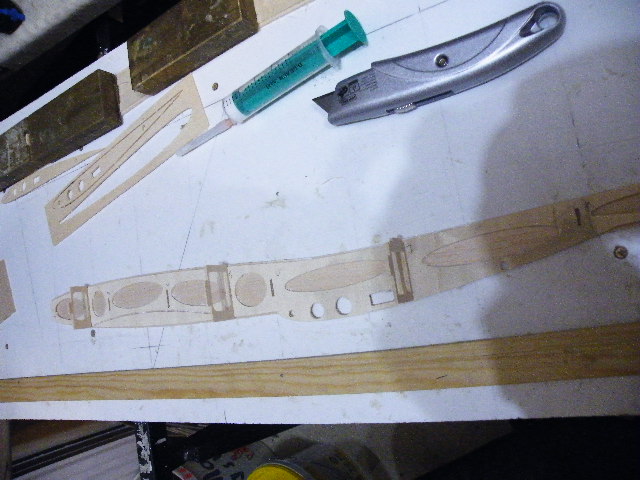

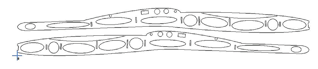

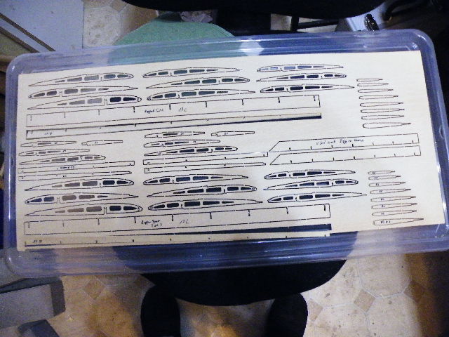

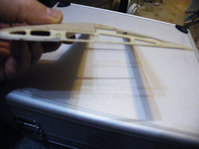

so es geht langsam voran aber stetig
heute die Rippen den Holm und den Rippenkamm gefräst um zu sehen ob alles nach meinen Vorstellungen passt .
Hier die teile noch im Brett
- Rippen endtei
- DSCF5423.JPG (112.51 KiB) 9099 mal betrachtet

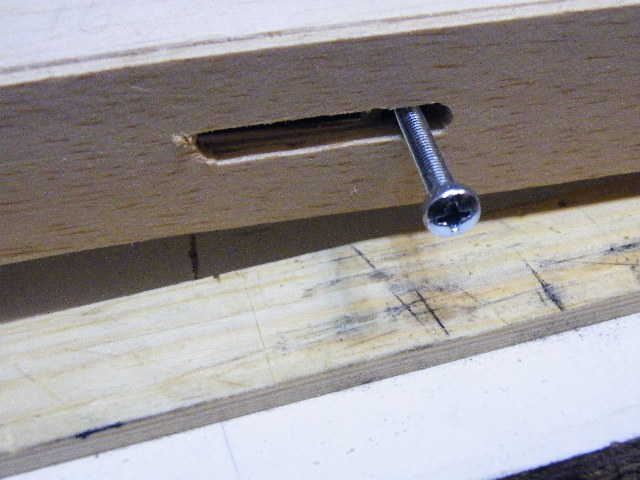

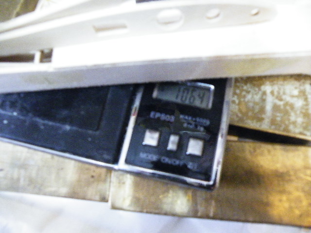

so Rumpf sind die Deckel drauf die restlichen teile mit gewogen, er wiegt nun 106,4 Gramm da ich keine Vergleichswerte habe glaube ich das das ein guter wert ist
Hier noch ein Detail von meiner verstellbaren Hakenposition ob es was bringt werde ich sehen.
weis einer zufällig wo ich 4mm schraubhaken bekomme ?
vielleicht kann der eine oder andere mal was zu Rumpfgewicht sagen.
- DSCF5427.JPG (114.43 KiB) 9045 mal betrachtet
- DSCF5426.JPG (101.42 KiB) 9045 mal betrachtet
- Rumpfgewicht
- DSCF5433.JPG (103.37 KiB) 9045 mal betrachtet

Baumarkt ist meisten ungehärtet, also nix. Von Kavan gibt es einen gehärteten Haken (Beim Blauen Claus...Google sagt Dir wo), auch wenn es Versand kostet ist es meisten billiger als mit dem Töfftöff läden abzuklappern. Man kann auch gleich mehr als einen kaufen. Am Anfang wäre auch ein Verstellbarer nicht schlecht, bis man weiß wo er ganz genau hin muss.
Hans
Also dass es wirklich einen gehärteten Haken braucht waage ich, aufgrund meiner Erfahrungen die ich mit den Haken aus dem Baumarkt gemacht habe, zu bezweifeln.
Hi Hansharu hat geschrieben:Hallo,
Hans
habe ich doch eingebaut schon im Rumpf Verstellbar
Man könnte sich selber so einen aus einem Stahldraht biegen und ein Gewinde draufschneiden.

So ein wenig ist es weitergegangen obwohl ein kleiner Rückschlag da war
von der Fläche und zwar das letzte Teil war nicht so wie ich es mir vorgestellt habe
das habe ich nochmal ein wenig umkonstruiert, und nun ist es so wie ich es haben möchte.
auf den Bildern ist es Fertig gebaut
Die Rippen für das Zweite Segment gefräst das werde ich morgen zusammenbauen
- Ein paar Rippen
- DSCF5435.JPG (112.59 KiB) 8879 mal betrachtet
- Schräge Anschlußseite
- DSCF5443.JPG (108.54 KiB) 8879 mal betrachtet
- Unterseite
- DSCF5442.JPG (110.39 KiB) 8879 mal betrachtet
- Oberseite
- DSCF5441.JPG (114.17 KiB) 8879 mal betrachtet
