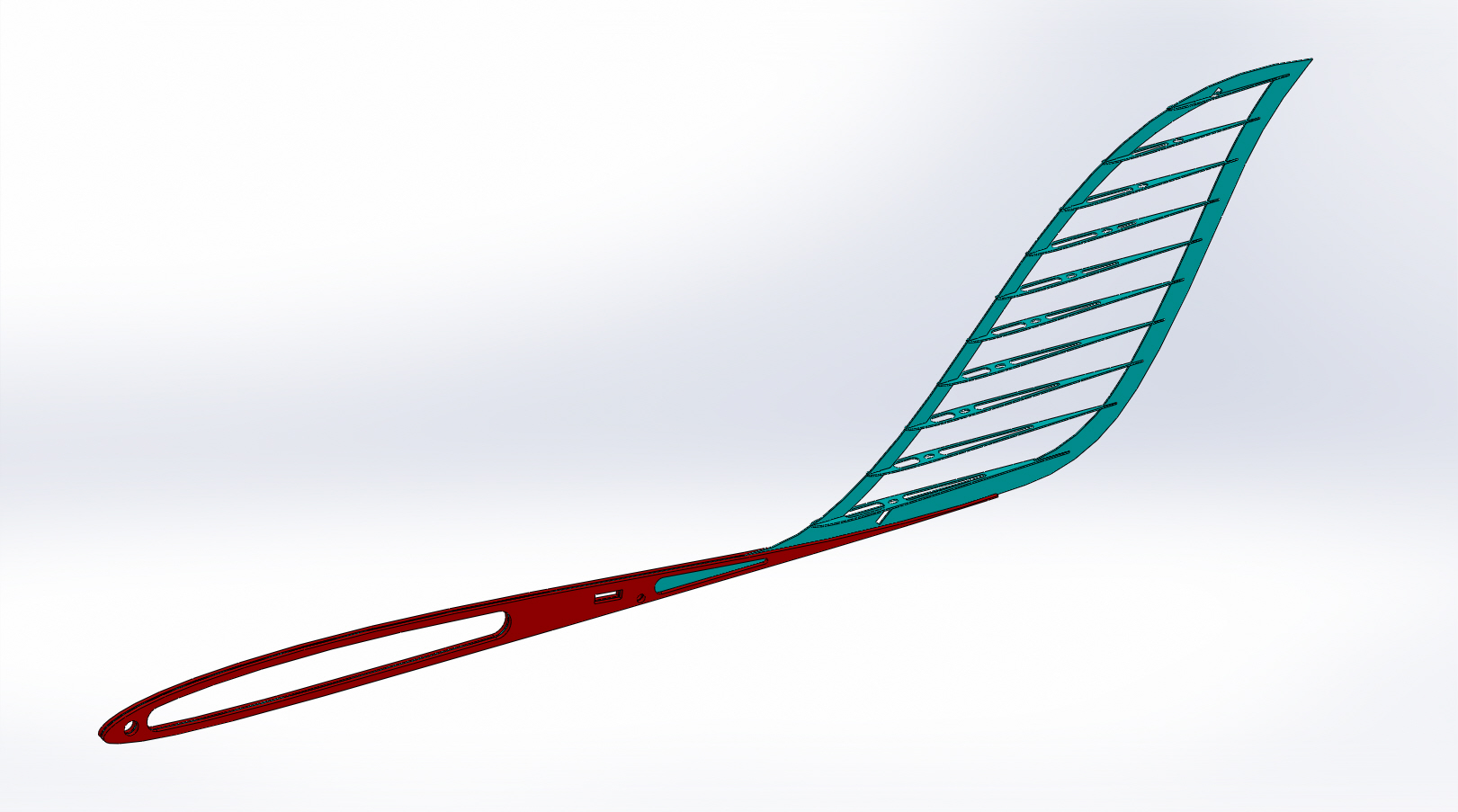

Hallo Michael, schöne Konstruktion und erfreulich dass Du die Konstruktionsdaten öffentlich zur Verfügung stellst :thumbup:
Ich glaube nicht dass der Flieger gut fliegt, es waren beim Design zwar Leute beteiligt die nicht ganz ahnungslos bei Nurflügeln sind, aber wie soll der nach dem abwerfen den Befehlen des Besitzers folgen können wenn er keinen Namen hat? :shock: :P
Ich habe noch ein paar Anmerkungen.
Die Hochstarthakenposition nach der Du weiter vorne gefragt hast ist noch Neuland, denn Bretter nicken nach dem los lassen am Seil normalerweise auf und dabei fällt der Ring gerne auch mal aus dem Haken. Ein steiler Abwurf nach oben sollte den Höhenverlust dabei begrenzen und eine kleine Kuhle im Haken kann dafür sorgen dass das Seil auch am Anfang des Starts am Flieger bleibt, aber das muss noch getestet werden. Beim ARES bin ich mit dem Haken bis genau auf den Schwerpunkt gegangen und das hat auch (meistens :roll: ) funktioniert, aber ohne Kuhle oder mit zu biegen des Hakens funktionierte das nicht. Die Hakenposition ca. 5 mm vor dem Schwerpunkt in Verbindung mit der Kuhle und gefühlvollem ziehen nach der Fahrtaufnahme hat die besseren Starthöhen gebracht und es kommt seltener zu Ausbrechern. Ich würde bei diesem Brett mit Haken 5 mm vor Schwerpunkt anfangen und einen stufenlos verstellbaren Haken verwenden, der sich auch auf 1-2 mm hinter den Schwerpunkt verstellen lässt.
Mit so riesigen Löcher in den Rippen wie sie in Deinen Mittelrippen sind hab ich beim Mimares sehr schlechte Erfahrrungen gemacht, das hatte ich bei Norbert anfangs auch schon bemängelt und er hatte zumindest in den inneren Rippen Diagonalstreben ergänzt. Deine Löcher haben erfreulicherweise stark ausgerundete Ecken, aber die dünnen und sehr langen Längsstreben brechen bei harten Landungen leicht. Ich würde an den Fräsdaten jetzt aber nichts ändern und nach dem RC-Einbau 1-2 Stützstreben zwischen den RC-Einbauteilen in die Rippenlöcher einkleben wo es möglich ist.
Bei den Servos kann ich nicht oft genug wiederholen dass es bei Brettern vor allem darauf ankommt dass sie so spielfrei und rückstellgenau wie möglich sind.
Es müssen keine superteuren Servos sein, aber 6 Gramm Billigservos haben in so einem Flieger nichts verloren, das wäre mutwilig weg geschmissene Flugleistung. Man bekommt für 15 -30 €/ Stck schon sehr gute Servos für so leichte Bretter und davon braucht man 2 Stück, die Anlenkungen sollten ebenfalls hart und absolut spielfrei sein, ich kann die Plastikgabelköpfe mit Messingbolzen von MP-Jet mit einem 2 mm Kohlestab empfehlen, die funktionieren trotz geringem Gewicht selbst in F3B-Modellen. Wenn die Spoiler nach oben ausfahren reichen dafür dann noch 2 Billigservos der 6-Gramm-Klasse.
Für die Nasenleiste kann ich mir auch gut vorstellen einen Buchenrundstab zu verwenden. Wer den Gestank nicht scheut kann den in Salmiaklösung wässern und in einer einfachen Nagelschablone trocknen lassen, dann bleibt er auch trocken weitestgehend in der gewünschten Form, ......aber normales lauwarmes Wasser tuts auch schon so weit, dass er die engeren Radien mit macht wenn man langsam und umsichtigt biegt. Die Holznasenleiste hat allerdings weniger Crash-Festigkeit als die Rovingnasenleiste.
Wer aus den Daten die von mir weiter vorne vorgeschlagene Höhe-Seite-Variante bauen möchte muss das Seitenleitwerk so ändern dass man es anlenken kann.
Dazu möchte ich noch einen Tipp von Klaus Jakob weiter geben: für das angelenkte Seitenleitwerk ist es günstig wenn es weit unter den Flügel geht wie beim bunten Huhn. Der untere Ruderteil erzeugt beim Ausschlag ein Rollmoment in Kurvenrichtung, das den Kurvenflug unterstützt.
Bei mir hört der Flieger auf den Namen "BW Bresso" "Beautifull Wing Brett RES" und "so" für "so, jetzt leckts mie am Oarsch" frag mich nicht wie ich darauf gekommen bin. :mrgreen:
Über die großen Löcher hab ich mir auch Gedanken gemacht bin aber nicht so richtig auf einen grünen Zweig gekommen zumal für mich erst mal der Leichtbau im Vordergrund steht. Wer dem nicht traut kann sie ja weg lassen oder diagonalen mit 2x2mm Kiefernleisten einsetzen diagonalen in Balsa taugen nix. Wenn ich die Rippen in den Händen halten würde und sie erscheinen mir zu schwach würde ich eventuell Caps drauf kleben. Man ist aber in der Materialwahl für die Rippen frei da sie in Nasen/Ruderendleiste nur einseitig aussen einen Hackenanschlag haben also wären auch Sperrholzrippen im "Rumpteil" und Balsa im Flügel möglich. Das große Loch habe ich erst mal so offen gelassen um zu schauen wo man mit Akku / Emfänger hin kommt und würde dann auch wie du meinst dann dazwichen einen Steg einfügen.

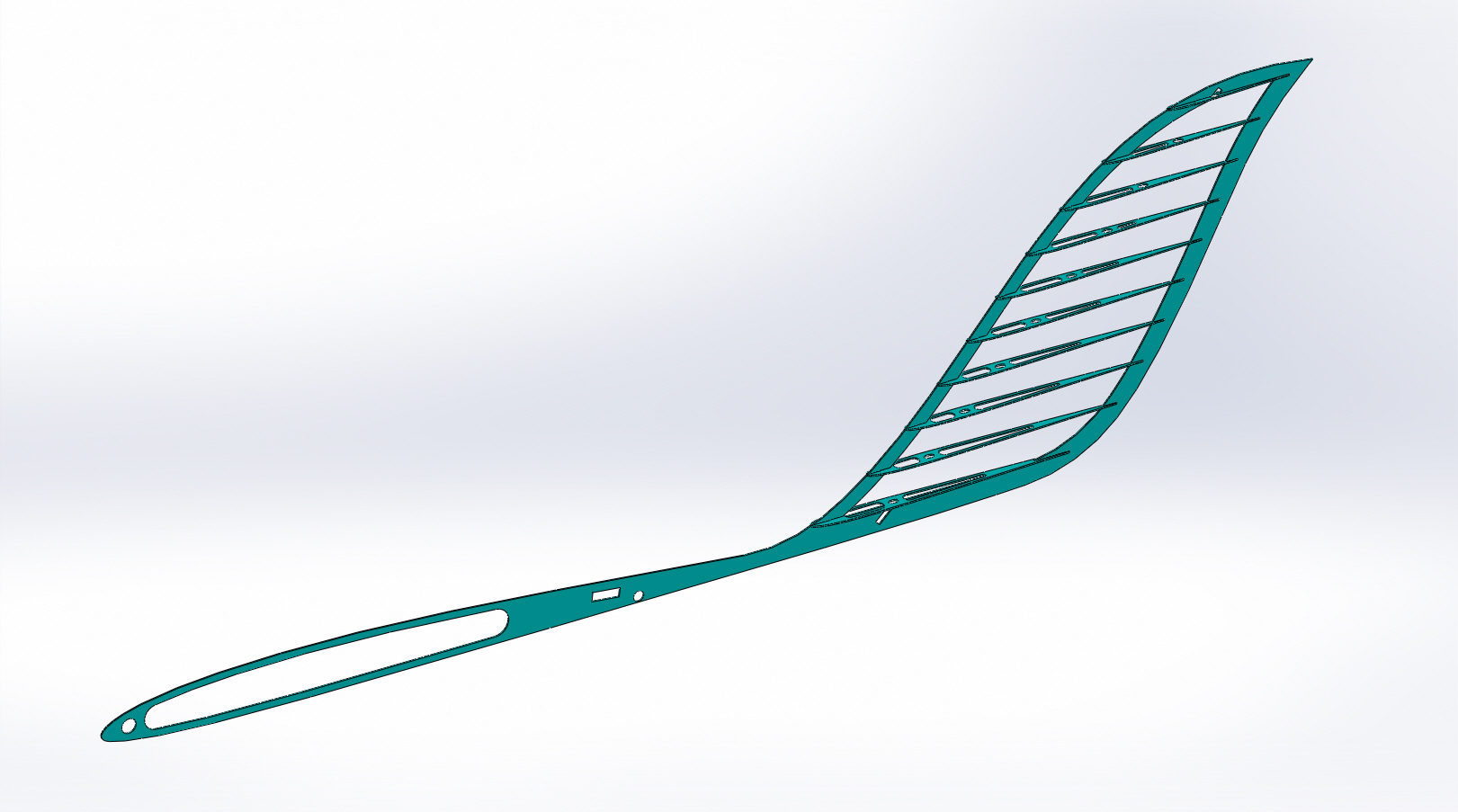

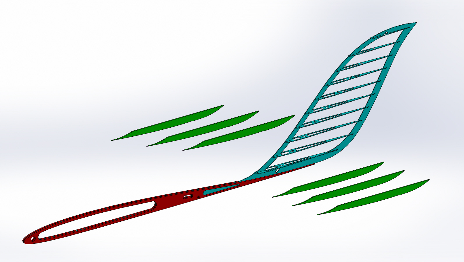

paulpanter82 hat geschrieben:Wie ich mir das mit der Finne / Rumpf / Zunge / Schraube vorgestellt habe werde ich demnächst noch zeigen.

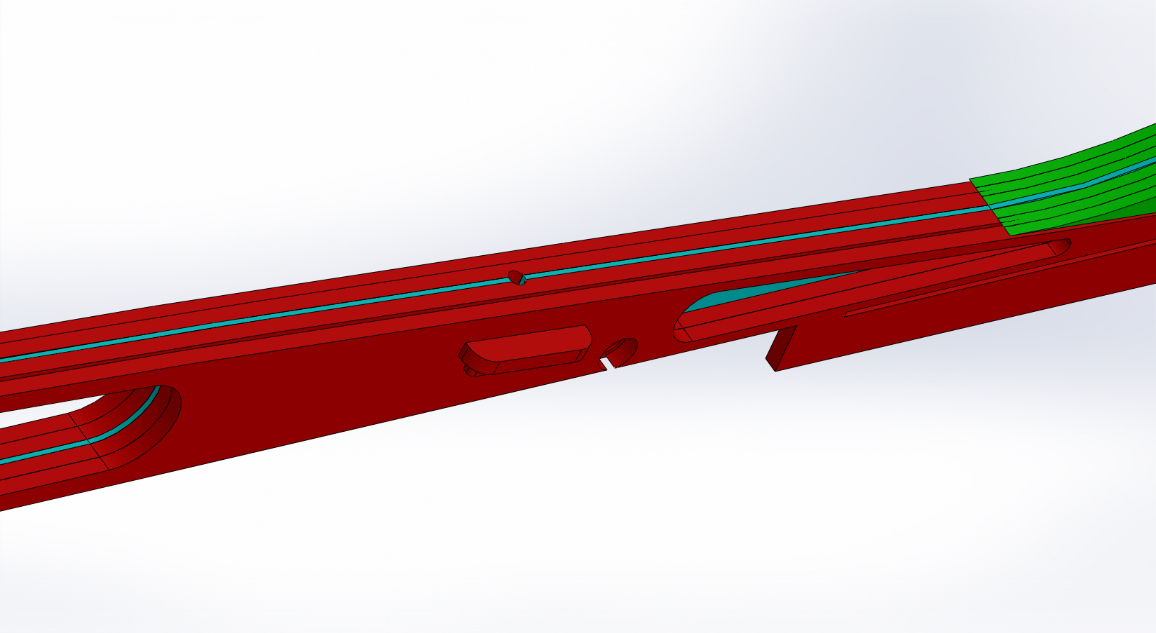

In die 1mm Sperrholzfinne werden die Rippen an der Nase eingesteckt dann schiebt man das 4mm cfk Rohr ein und drückt die Rippen enden in die Finnenendleiste. Vorder und Hinterkante der finne auf gleich hohe Glötze z.B. Lego legen damit sie gerade ausgerichtet wird und alles mit Seku fixiert werden kann.
Auf die Finnen Rippe kommen die 3mm Sperrholz (rot) und 2mm Balsa (grün) aufdoppler. Die Balsaaufdoppler dann in Formder letzten Finnenrippe zuschleifen aber nur seitlich nicht unten rund machen da sich die Fläche dann noch gegen die Flügel abstützen kann.

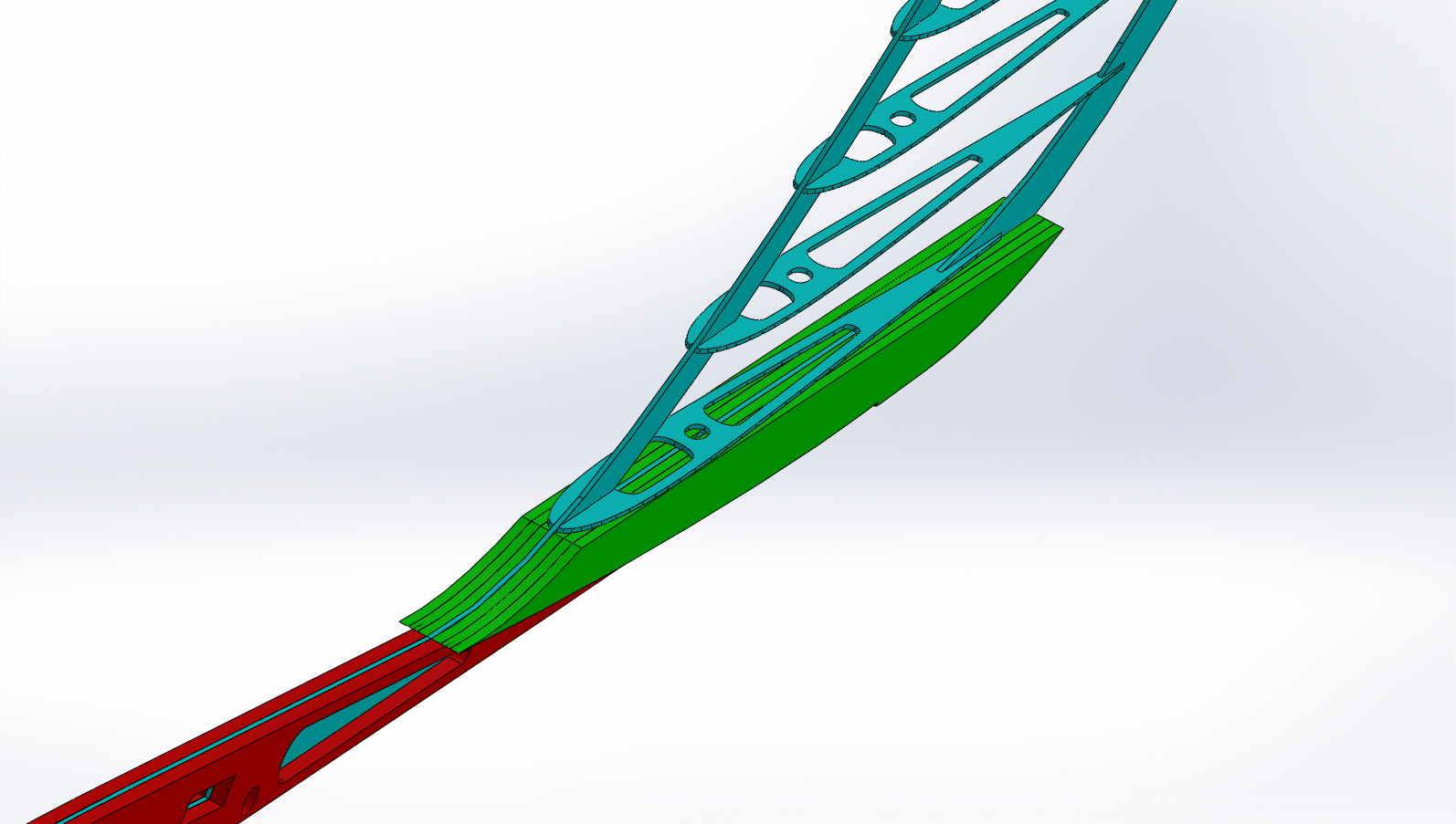

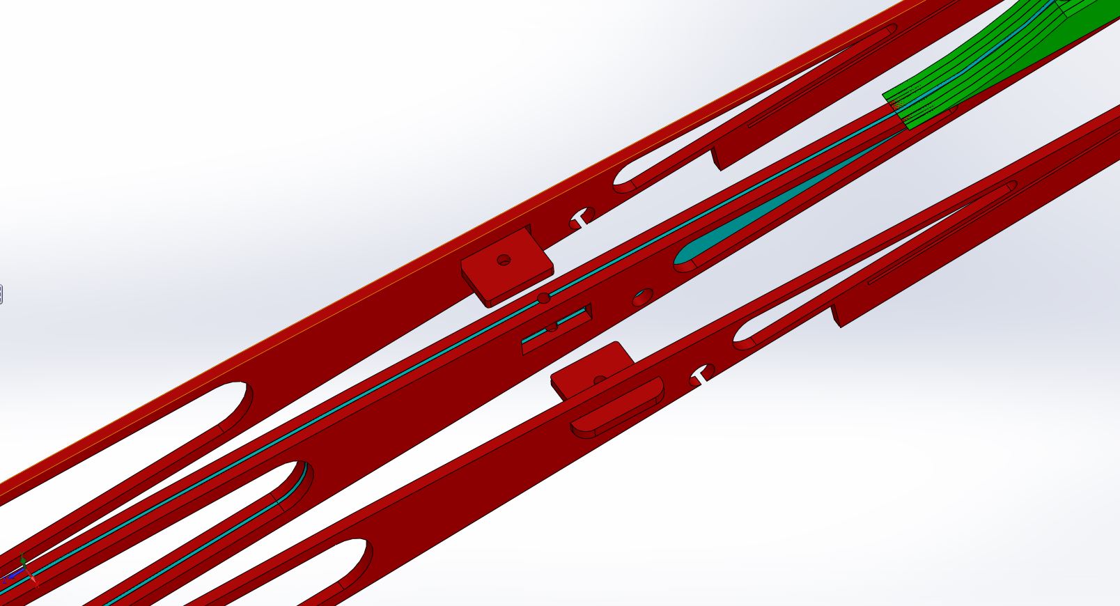

In die Steckungsrippen der Flügel kommt je eine Zunge oben bzw. unten rein geklebt damit sie beim zusammen stecken übereinander zusammen gleiten.
Wenn man nun die Steckungsrippen an die Finnenrippenkonstruktion drückt ( eventuell kleine Schraubzwinge oder feste Klammern) bohrt man oben in die mitte ein Loch für die M3 Schaube.

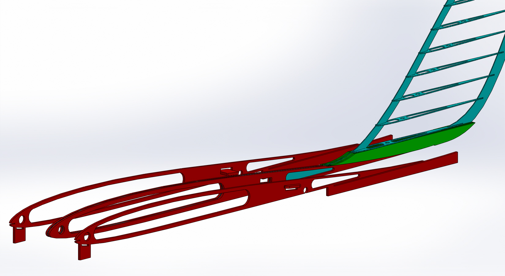

In die Finnenrippe kann man z.B. ein stück vom 0,6 oder 1mm Sperrholz als Auflage kleben für Akku (hier mal ein 4er AAA Block) und Emfänger (Block in größe eines GR16 Hott). Macht man sich entsprechend Löcher in die Auflage
kann man die Sachen mit Gummiringen fixieren oder man nimmt Klettstreifen.

Hier mal so ein bissel was ich mir bei dem ganzen Verhau gedacht habe...
is in den Fräsdaten ein Rippenkamm dabei ? kann das nicht ansehn..
Es gibt einen Rippenkamm, der wird jedoch nicht verbaut sondern dient zum ausrichten der Halbrippen. Zunächst wird der Scharnierteil vorbereitet, beim Silikonscharnier die Stege im Scharnier trennen und verschleifen jedoch nicht die Klappe komplett heraus trennen so wird der Abstand schon vorgegeben und muß eine Seite nur mit Kreppband fürs Silikon abkleben. Das Silikonscharnier auch schon vor den Rippen einkleben herstellen. Beim Folien / Tesascharnier wie gefräst verbauen und zum schluss heraus trennen.
Zunächst die Flügelteile nur mit den Vollrippen aufbauen. Also Nasen/Ruderkontur zusammen kleben für den richtigen Abstand könnte man schon mal die erste große Steckungsrippe dazwischen stecken. Alle Vollrippen nur lose einstecken, den vorgefertigten Rohrholm einschieben und in die Baubretthelling (siehe PDF) einlegen. Der Rohrholm geht senkrecht von der Steckungsrippe weg liegt die Steckungsrippe an der um 1.25° geneigten Anschlagsleiste an und der Rohrholm in der Führung ist alles andere vorgegeben. Die Nasen/Ruderkonturteile nun noch mal auf den passenenden sitz überprüfen und mit Seku fixieren. Nun schauen das alle Rippenfüße eben aufliegen und darauf den Rohrholm mit den Rippen verkleben. Sollen die Rippen etwas gewölbt sein( 3mm Pappelsperrholz neigt dazu) könnte man ein Lineal anlegen und die Rippe gerade ziehen.
Nun können die Halbrippen eingesteckt werden jetzt kommt auch der Rippenkamm zum einsatz denn der dient als seitlicher Anschlag um die Abstände ein zu halten. Die Schlitze haben 3mm also auch passend für 3mm Pappelsperrholzrippen bei 2mm Balsarippen etwas dicker Pappe beilegen oder für den moment des anklebens einfach nur festhalten.
Im Bild sind die Rippen nur bündig zum gefrästen Nasenteil dargestellt. Sie stehen jedoch etwas vorne über da dort ja noch der 2mm nasenstab rein kommt.

Das Scharnier:
1 Nachdem die Vollrippen eingeklebt sind bekommt ein teil des Ruders noch ein 3mm cfk Rohr um etwas gegen torsion des ohnehin schon recht dünnen Ruders entgegen zu wirken.
2 Ein 2mm Balsabretchen schräg passend anschleifen, davon den Streifen für die Verkastung runter schneiden und einkleben.
3 Das überstehende Balsa bündig runter schleifen und zum abschluss die ober Deckleiste aus dem gefrästen 0,6er Sperrholz aufkleben.
4 Eventuell vorne mit stehendem Balsa verkasten. Ich weis nicht ob ich es machen würde...
Unten im Bild gibt es noch die Abschlussstücke für Ruderanfang und Ende. Das Kästchen hat 10 / 1mm die wird unter Umständen die Fräse schlucken ist bestimmt auch einfacher etwas dickeres Balsa ein zu kleben und bündig bei schleifen.
