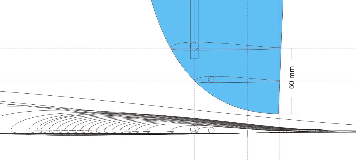

Den Holm im gesamtverlauf so ansteigen zu lassen mit der V Form das er mit einem geraden 6er oder 8er cfk Rohr auch direkt als Steckung funktioniert könnte auch klappen.
Weder den Holm gerade durch gehen zu lassen noch die im Bild gezeigte Position funktionieren mit einem 7,3mm Rohrholm :roll:
Das wäre der Schnitt zur vorerst angedachten Holmposition, aber da passt kein 7,3er rein:
Weiter vorne schauts dann schon besser aus allerdings würde der Holm dann 100mm vor Flügelende aufhöhren und der cfk Nasenstab müsste da für stabilität sorgen:

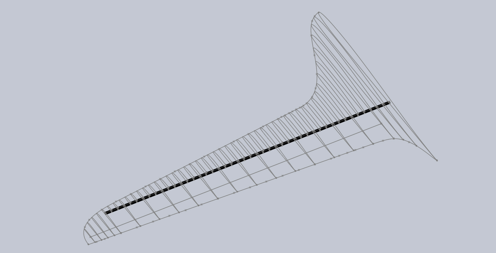

7 3 mm Rohrholm Posi.JPG (33.7 KiB) 4742 mal betrachtet
Dann müsste man einen gebogenen Verbinder basteln oder getrennte Steckungshülsen. Wobei ich ohnehin weiter vorne um 150-200mm von Nase nochmal eine gerade Steckung einplanen würde.
Rippenpositionen stehen soweit. Alle 60mm eine Vollrippe dazwischen zwei Halbrippen bis Rohrholm. Die ersten zwei "Halbrippen" würde ich zum Stützen des Schwänzchen durchgehen lassen. Was am Randbogen mit den Rippen passiert lass ich mal noch offen ich werd sie auf jedenfall mal mit konstruieren einfach der Optik wegen.
Bleibt noch Thema Steckung, ich denke bei den Rohrholmen mit innen 6mm könnte man ganz gut einen gebogenen Stahlstab nehmen. Weiter vorne dann nochmal eine gerade Steckung gegen Torsion der einzelnen Flügel zueinander je ~60mm.

Wenn man nun die Steckungsrippen an die Finnenrippenkonstruktion drückt ( eventuell kleine Schraubzwinge oder feste Klammern) bohrt man oben in die mitte ein Loch für die M3 Schaube.
In die Finnenrippe kann man z.B. ein stück vom 0,6 oder 1mm Sperrholz als Auflage kleben für Akku (hier mal ein 4er AAA Block) und Emfänger (Block in größe eines GR16 Hott). Macht man sich entsprechend Löcher in die Auflage
kann man die Sachen mit Gummiringen fixieren oder man nimmt Klettstreifen.
