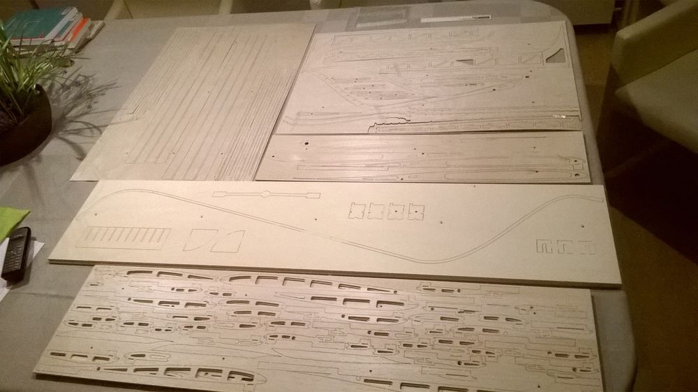

Soooo, jetzt kanns los gehn :D
Nahaufnahme
Nahaufnahme
Ist das Material für 2 BWB-Bretter ;-))
recht herzlichen Dank an meinen Fräser und Modellbau- und Vereins-Kollegen Christoph
(Chris67 aus RC-N Forum) der mir die 2 wirklich tollen Sätze für Materialpreis gefräst hat :thumbup:
recht filigran alles :shock: :D :thumbup:
mal rausgetrennt und bissl verputzt...<br />sieht nett aus soweit ;-))
sonouno hat geschrieben:recht filigran alles :shock: :D :thumbup:
Hi Christof, das soll ja auch leicht werden ;-)
Eventuell kannst Du bei besonders empfindlichen Teilen Balsareste als Hilfs-Stützkonstruktion einkleben, die vor dem Bespannen wieder raus getrennt werden?!?
Ich bin gespannt auf das Teil und wünsch Dir viel Spaß und Erfolg beim bauen, freu mich schon auf die weiteren Fotos :thumbup:

sonouno hat geschrieben:Ist das Material für 2 BWB-Bretter ;-))
Find ich echt cool von dir das du mir einen mit baust :thumbup: :mrgreen:
Baust je einen mit Bremsklappen oben und unten?
Bei den Rippen sieht man teilweise das da Ecken rund sind, wurde das nachträglich im Cad geändert?
Da sind ja sogar die fizzeligen Ruderendstücke dabei :mrgreen:

Von Nix kommt Nix, mein Gezores Light lebt trotz Unkenrufe immernoch bei dem die Rippen auch aus 2mm Balsa und die Zwischenstützen teils zum erleichtern noch raus gebrochen habe. :mrgreen:
Vor dem Bespannen wieder raus holen, gaaaanz wichtig! Bitte nicht mehr als nötig einbauen auch wenn es vielleicht labiel vor kommt.

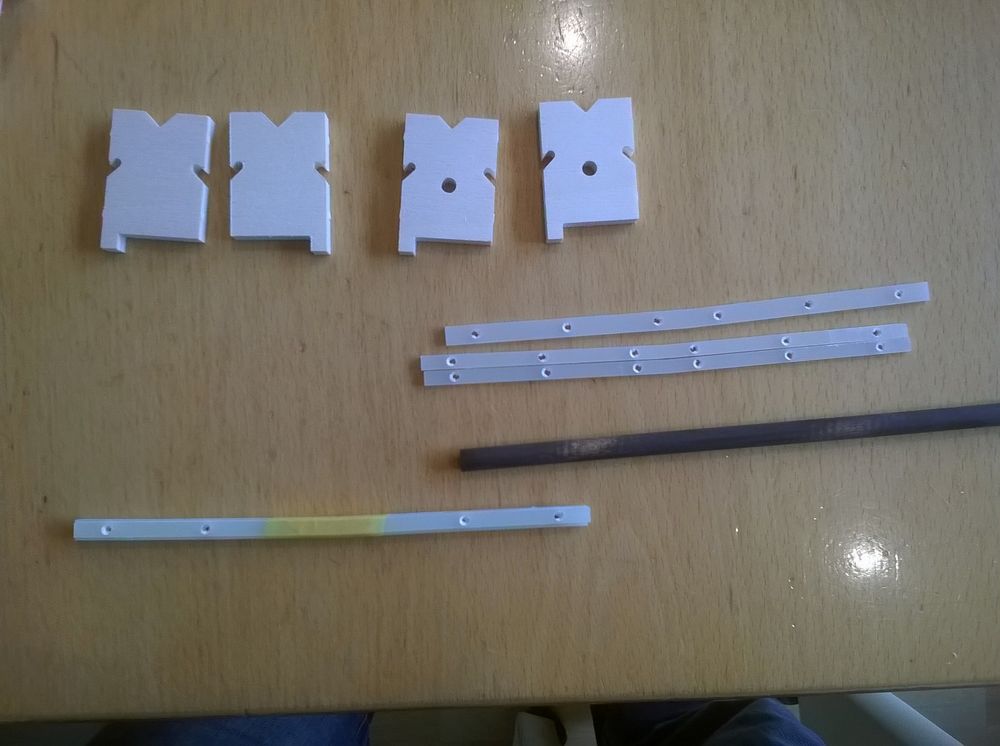

Hmm, wie hast du dir das mit der Steckung so vorgestellt Michael ?
zusammenpappen und dann rund schleiffen ??
und wie ? wofür ? sind die 4 Holzplättchen einzusetzten ??
hab nur die Übersicht und werd nicht soooo recht schlau daraus.... :roll:
Hallo Osterhasi ääääääm Christof :P
Die PDF von S39 hast du und kannst sie öffnen? Auf dem A4 Ausdruck ist das kaum zu erkennen.
Ok, die Holmbemassung ist da nicht angegebeen und wenn sie hier noch nirgends steht wirds hiermit nachgeholt. :mrgreen:
Da erkennst du auch den Sinn der 4 Plätchen und warum davon 2 Löcher haben. Der Holm muss ja etwas verlängert werden und somit ist dann auch sicher gestellt das er auch wieder gerade wird und das stück 6er cfk Rohr zentrisch in den Pfeilschafft geklebt wird da der Pfeilschafft innen etwas größer als 6mm ist. Ich würde etwas 12 oder 24std. Harz (5min Epoxy ist vllt zu dick) nehmen das ist etwas dickflüssig und läuft bestimmt gut dank Kapilarwirkung in den Spalt und bleibt dort. Die Hacken an der Seite bei den Teilen sind zum Gummi eingängen da damit beim aushärten nix verrutscht.
Die gfk Steckungsteile werden auf 3mm Stäbe aufgefädelt damit sie gut deckungsgleich zusammen geklebt werden können. Rundschleifen wäre zu viel es müssen nur etwas die Kannten gebrochen werden dabei mal immer wieder probieren ob er schon leicht in die Pfeilschäffte gleitet.
