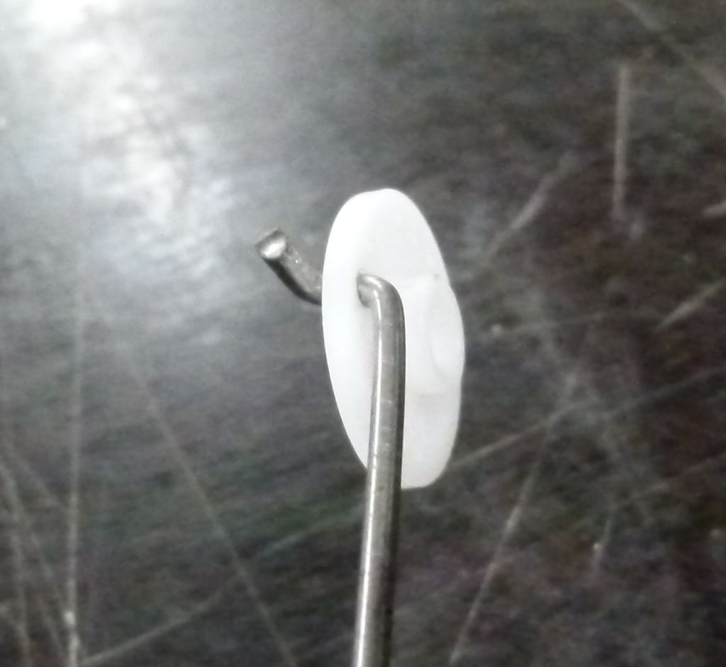

Kröpfung etwas anderst an einem Handlsüblichem 2mm Federstahldraht
So lässt sich mit jeder Kombizange eine wirklich enge Kröpfung beigen die nicht auf der Servoscheibe hin und her rutscht.
Die Servoscheibe ist einen von der Hitec 85 Serie, enger geht es bei dem dicken Draht kaum noch,die bigeradien sind schon mehr als Grenzwertig. Um das Ganze in die Stadartkröpfung zu drehen wie Uwe das macht muss man den Draht dann Glühend machen sonst brechen die Biegungen . 1,5mm bricht nicht immer 1,2 mm lässt sich immer auf gerade Drehn.
