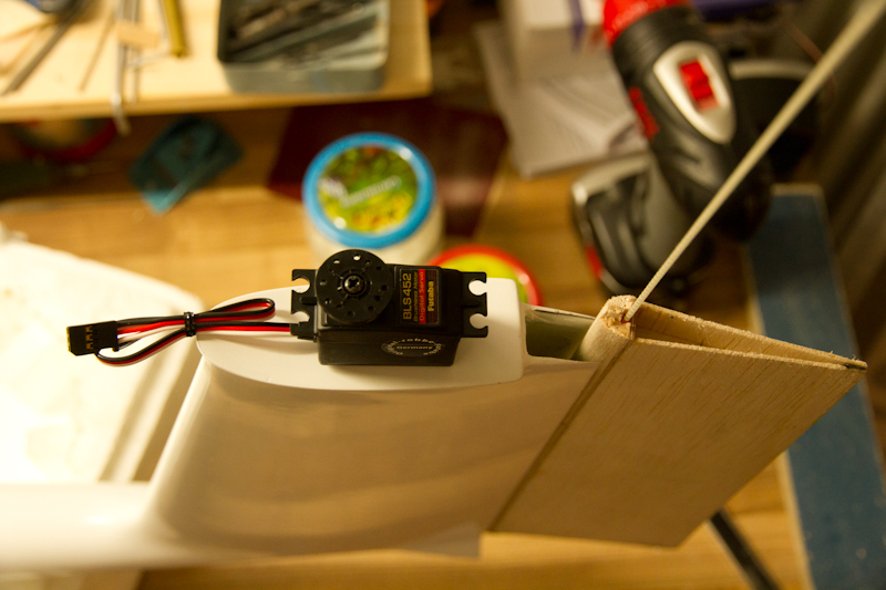

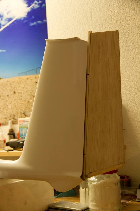

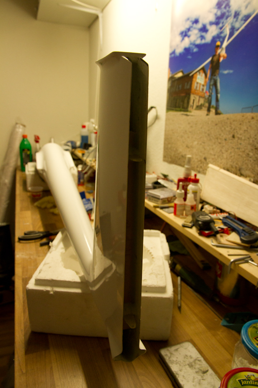

Hallöchen Zusammen... :)
Jetzt werd ich Euch wieder öffter mit meinen Projekten belästigen... An der 20er gings wieder ein Stück weiter....
Was ist seither passier???
- Seitenruder ist fast fertig hergestellt (den Abschluss oben mach ich erst wenn das Höhenruder fertig ist (Kerne sind schon bestellt), damit ich genau die gleiche Höhe treffe wie das Höhenruder hat..... Scale Junkie )...
- Seitenruder wurde am schon ab Werk eingebauten Abschlussspannt angepasst und die Befestigungen wurden eingeharzt...

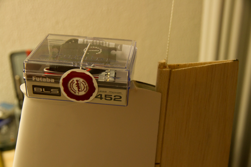

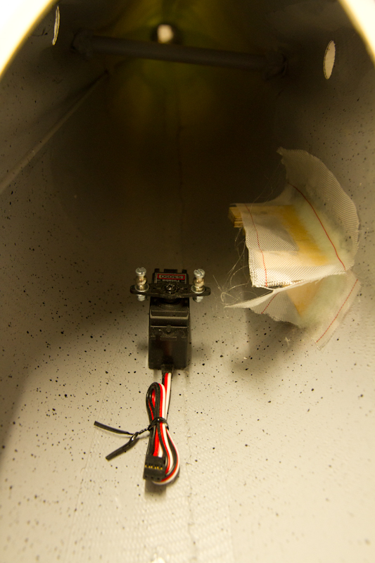

- Montagebock - gins - fürs Seitenruderservo 3150 hab ich heute reingebaut....
- Servo für´s Seitenruder wurde bestellt... im Fall ein BLS 452... hier wird nichts dem Zufall überlassen! (bei meiner 29er mit 5,5m ist ein DES 658 auf Höhe einfach im Landeanflug stehengeblieben.... seit dem kommt auf Höhe bei 10 kg Maschinen nur noch das Beste in der Hoffnung das es nicht aussteigt)
Klar, das wiegt 60g und passt grad so hinten rein..aber bei einer fast Vollgasfestmaschine kommt es nicht auf die letzten 500 g in Summe an....
Zum brav rumfliegen bau ich bald ne schöne 25 m o. 29 m Maschine...;) Da kommt auf Höhe dann ein 3150 (3172) mit 23 g....
Morgen gehts weiter....
Vermutlich hat mich jemand mit dem Abreisgewebe angesteckt... so ein blöder Virus.... ;)
