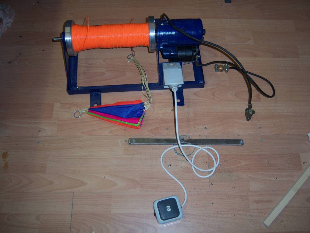

Ich habe mit meinem Dad vor 2 Jahren eine gebaut. Aber ohne Freilauf und nur STOP oder GO....
Das Ergebnis war verblüffend
Es hat mir direkt mal einen kleinen Segler in der Luft zerissen.
Der Segler war nicht so wichtig, da alt. Aber die Erkentniss war gewonnen, dass es eine andere Schnur sein soll. EMC Vega hat eine gute, die kam drauf und schon gings mit der Escape an die Winde. Sau geil...
Der Auffwand ist aber enorm. Der Bau kostet viel Zeit und Geld. Der Anlasser (Opel Kadett) war auch zu klein für eine F3B Winde. Außerdem ist das Aufbauen auch immer nen Akt.
Daher wollte ich sie letztens verkaufen. Jetzt steht sie in der Ecke und wartet.....

Noch nen Bild davon
