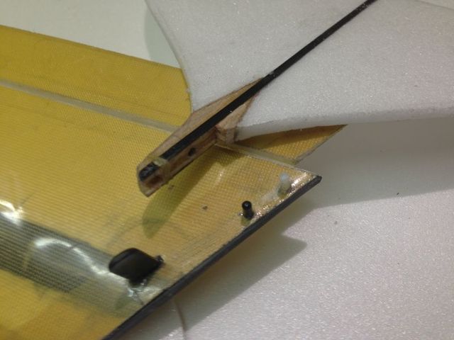

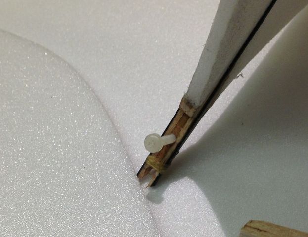

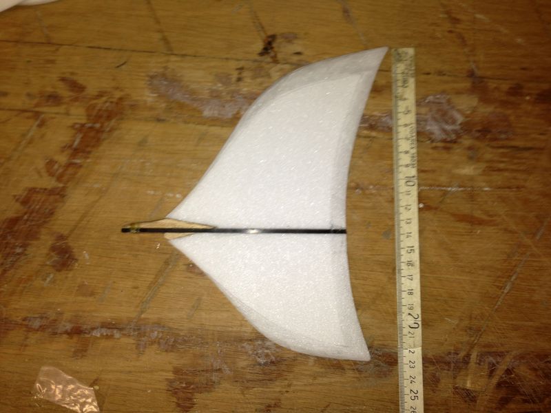

Winglett_2.jpg[/attachemnt] [attachment=2]Winglett_3.jpg

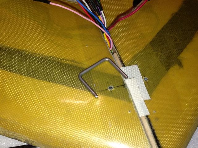

Die Verriegelung der Flächen ist auch einfach gehalten

Auf der Endrippe is ein CFK-Streifen aufgeklebt damit ....die Wingletts zerstört werden und nicht die Fläche
Die Verschraubung erfolgt von unten
Re: SAL_Einfach ?
Verfasst: Mo 8. Apr 2013, 09:07
von Norbert1
Hi Jürgen
Glückwunsch zum Erstflug interessant das teil gibt es auch Flugbilder /Video
Re: SAL_Einfach ?
Verfasst: Mo 8. Apr 2013, 09:45
von mario
Hallo Jürgen,
besonders gut ist das "Spezialbauteil" zum Flächenzusammenhalten.
Gute Lösung! :thumbup:

Die Wingletts hab ich jetzt étwas kleiner gemacht......Grau = Alt ...Weiß = Neu
