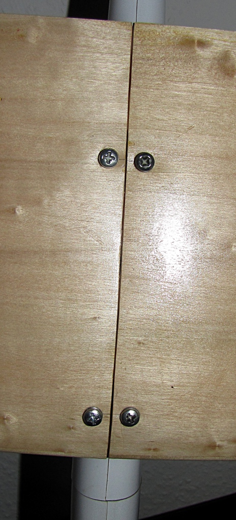

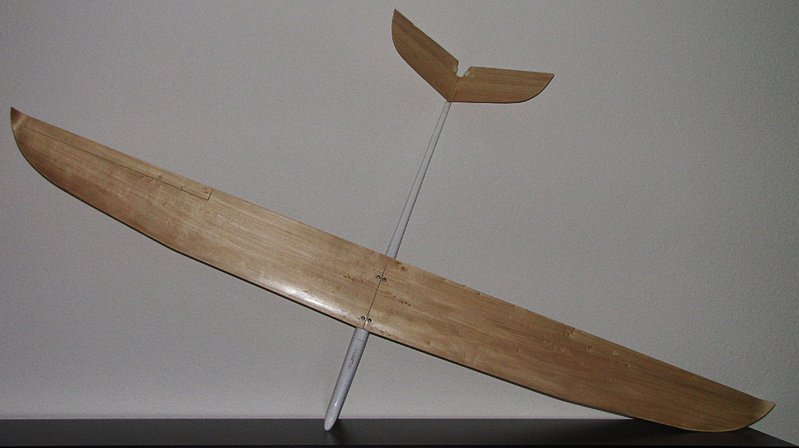

Tjaha, also das Modell hat 1900mm Spannweite, ist ca. 937mm lang und erinnert von der Bauart her ein wenig an z.B. die Modelle von ArtHobby, allerdings ist der Firmenname deutlich schwerer auszusprechen. Im Unterschied zum Timon hat er aber hochgezogene Winglets, wie z.B. die Modelle von den Küstenfliegern auch, find ich schick :) Ähnlich wie den Timon gibt es auch den Mefisto mit zwei unterschiedlichen Profilen, einem HN1033 mod und einmal das SD 6063, und damit gehen meine Fragen los:
1. Ich bin kein so wahnsinniger Profilexperte ( = ich kenne mich noch NULL mit denen aus), habe mir jetzt mal ein HN1033 angeschaut, das SD6063 hab ich nicht gefunden, lediglich ein SD6060er. Verglichen mit den beiden würde ich schätzen, dass ich das HN1033 erwischt habe, aber das würd ich gerne nochmal von den Profis gegenchecken lassen, anbei ein Bild von der Wurzelrippe.
2. Die Flächen wurden bisher wohl mit M4 Metallschrauben am Rumpf befestigt, bei meinen bisherigen Modelle, deren Flächen zum Schrauben waren, habe ich immer Nylonschrauben bevorzugt, damit im Zweifelsfall die Schraube reißt, bevor die Fläche oder der Rumpf auseinander gerissen werden, werde das beim Mefisto auch so machen, ausser es spricht irgendetwas dagegen?

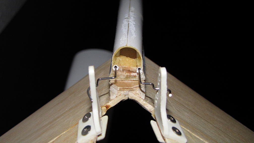

3. Die Bowdenzüge fürs V-Leitwerk sind lediglich vorne bei den Servos, und hinten direkt vor den Ruderhörnern befestigt. Dazwischen "lommeln" sie frei im Rumpf herum, und bei Ruderbewegungen hört man sie dann auch gegen den Rumpf klappern...das gefällt mir nicht. Da der Rumpf nach hinten doch recht filigran ist, hatte ich die Idee entweder einen kleinen Schaumstoff oder EPP "Brocken" nach hinten zu schieben, und so die Bowdenzüge zumindest etwas zu fixieren. Andere Ideen/Vorschläge erwünscht :)
4. Tscha...achja, ein Hochstarthaken wurde vom Vorbesitzer auch verbaut, dazu ist ein Holzklötzchen in den Rumpf geharzt und der Haken von unten lediglich reingeschraubt. Würdet ihr den beim normalen Berieb am Hang rausnehmen, damit er bei der Landung im Zweifelsfall den Rumf nicht beschädigen kann?
Ansonsten kann ich nicht meckern, es waren sowohl die zweite Nase für Elektroantrieb, als auch die vollständige Bedienungsverzweiflung dabei mit allen benötigten Angaben. Der Rumpf ist im Bereich der Flächen innen mit Kohlerovings verstärkt, und vor allem ist er auch so breit, dass ich einen GR-16 problemlos hineinbekommen kann. Ganz vorne in der Nase passt perfekt ein 4-Zelliger Eneloop 800er rein.

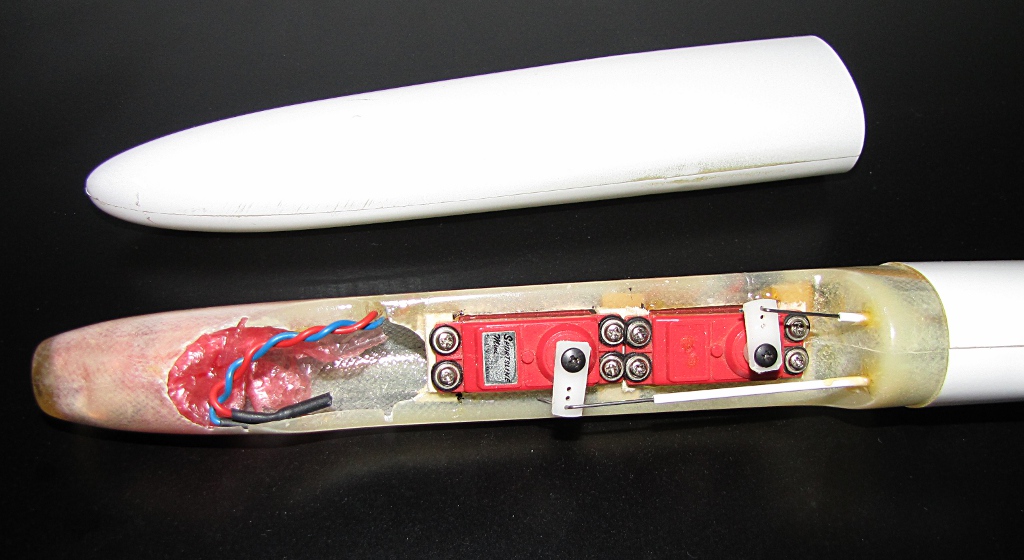

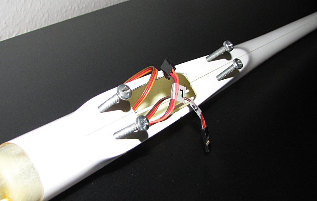

So, anbei noch ein paar Bilder, ich hoffe, dass ich am Wochenende vielleicht schon zum Erstflug kommen werde :) Je nach Wetter + Zeit.

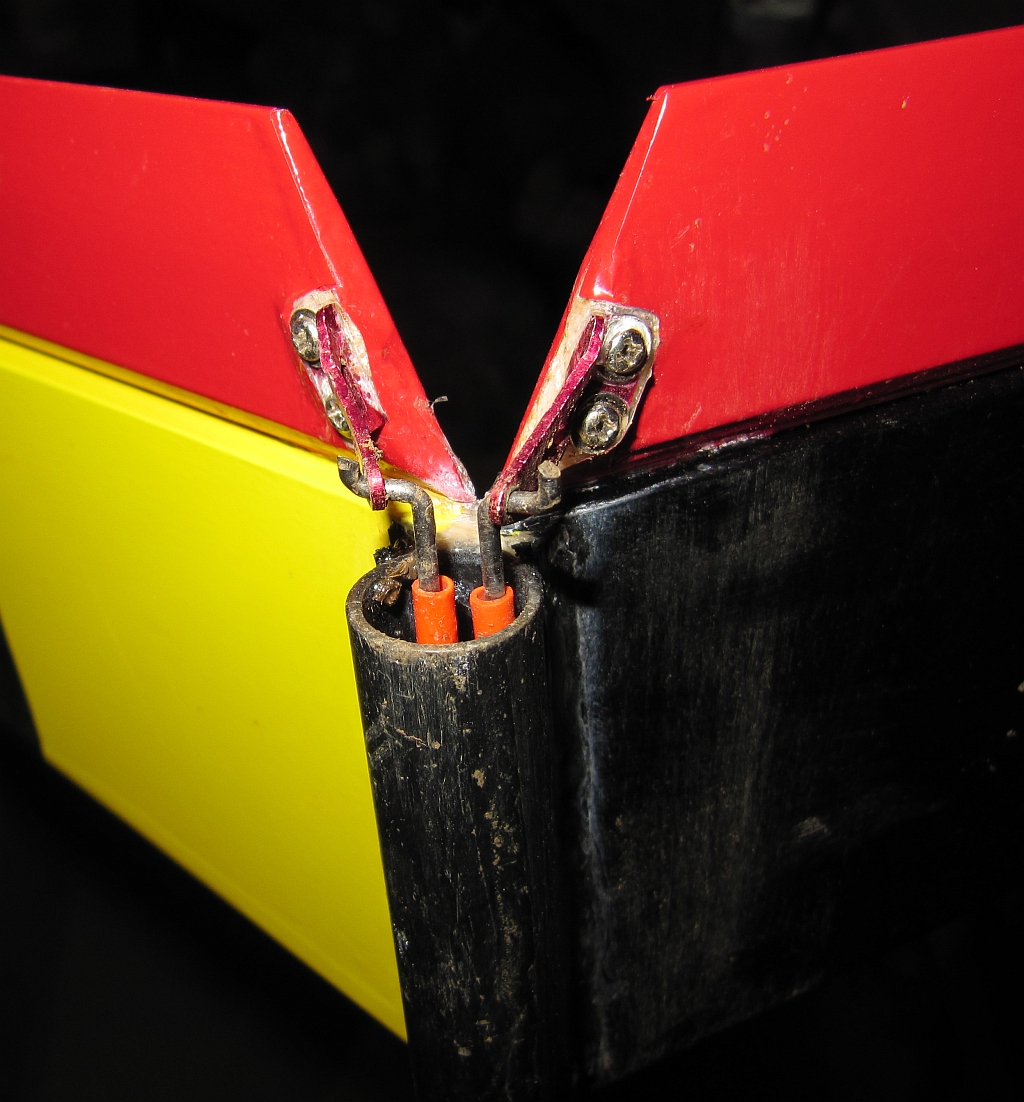

Hier das versprochene Bild meiner Anlenkung beim VT:
Schöner Flieger, nur die offene Wurzel sieht irgendwie nach nix aus, die hätte zumindest hartes 1mm-Balsa oder dünnest Sperrholz verdient... :wink:

Spitze, danke für das Bild :thumbup:
Ist wohl laut Hersteller auch vorgesehen, lag auch Sperrholz bei für ne Abschlussrippe, aber die Arbeit hat er sich dann wohl gespart hehe.
Achja, eins was mir auch nicht sooo gut taugt: der CFK Verbinder ist in einer Fläche fest verklebt, die andre wird nur draufgeschoben...heißt, wenn der mal bricht oder nen Knacks kriegt, dann darf man die Reste rauspopeln...

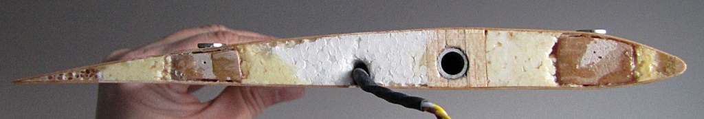

:shock: Das profil ist an der wurzel auch gescheit vermurkst.
Bei einer serienherstellung muß man schon sagen schlimmer gehts nimmer!
Ich hoffe mal das ist nur an der wurzel so.
schönes fligerle und ein wirklich schönes fournier haben die da draufgeklatscht.

Das hab ich mir auch gedacht, auch wenn ich noch nicht viel von Profilen verstehe.
Allerdings ist es so, dass die Holzklötze, die man da sieht und in denen die Steckung drin ist sowie die Hülsen für die Verschraubung, vom Modellbauer selbst noch einzubauen sind, von dem her denke ich, dass die groben Ecken und Kanten die ich so erkennen kann, eher daher rühren... .

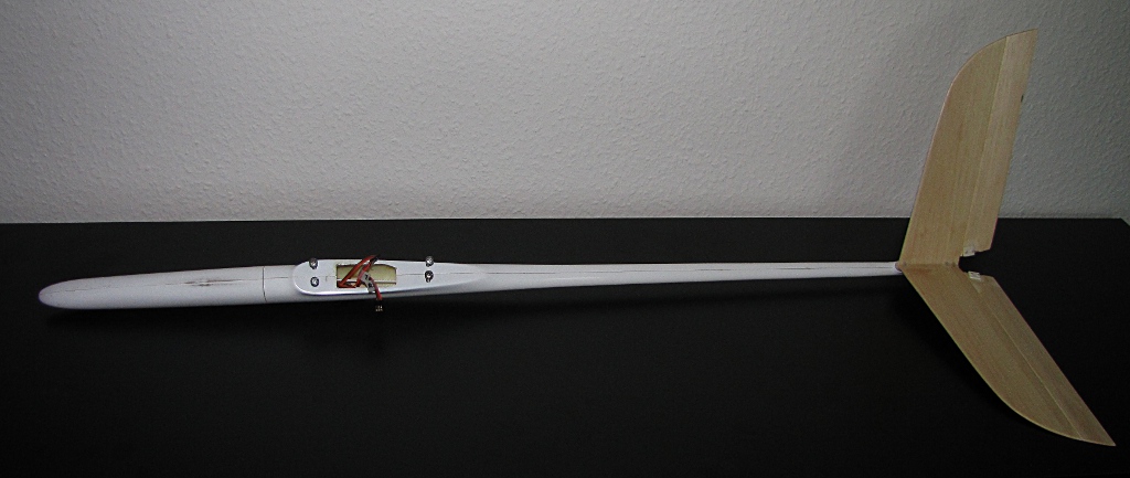

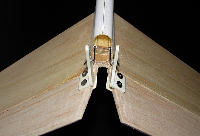

Soo, neues Heck is fertig :mrgreen:
Und, ist das genehmigt?
Re: Mefisto von Blejzyk
:thumbup: ganz einfach Bärfekt!
Sieht fast so aus wie meine Anlenkung :thumbup:
Gute Arbeit und wie hast Du die Hülle im Rumpf jetzt fest gemacht :?:

Bowdenzüge hab ich mit einem in 30-min Harz getränkten Stück Schaumstoff fixiert. Hat prima funktioniert und klappern tut nix mehr, spielfrei ist auch alles :thumbup:

So , heute war also Erstflug.
Hatte ja schon etwas Bammel irgendwie, es war immer wieder sehr böig zwischendurch....nach dem ersten Start gabs gleich mal ne Landung untem im Acker, dann noch ein paar weiter weg, und bei der letzten hat es ihn mir vom Wind so derb weggedrückt, und ich wollte zum Hang hin wenden um wieder Retour zu kommen, vielleicht sollte ich beim nächsten mal hangauswärts mein Glück versuchen, hab ihn dann nämlich aus den Augen verloren :(
Naja, Schaden ist minimal, nur das V-Leitwerk is halbiert :D Rumpf hat nix abbekommen, Flächen auch nicht :thumbup:
Wie beurteilt ihr so den Flug? Ich glaub, dass ich ihn teilweise zu langsam geflogen bin...hatte ab und an kaum Wirkung auf den Rudern...Schwerpunkt stimmt eigentlich nach Angabe, hab sogar noch 5g Angstblei vorne reingepackt...allerdings kam ich auch nicht so richtig zum austrimmen.... .
Vielleicht ist auch der Hang Käse, aber ich denke eher es war die fehlende Erfahrung beim Piloten :roll:
Leitwerk mit 49er Gewebe laminieren, ja oder nein?
Christian hat schon recht, eben im Chat, dann knackts halt woanders und ich krieg noch mehr Gewicht ins Heck...doch lieber so lassen, vielleicht Folie drüber, mal schauen.
Aber hier nun das Video, für Kommentare/Kritik/Tipps bin ich offen und dankbar :) (Kritik bitte konstruktiv)
