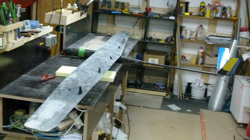

In einer Ecke meiner Werkstatt standen noch 2 Tragflächen rum die ich vor jahren mal für meine Asw laminiert hatte. Die Tragflächen sind die ersten die ich in Cfk gebaut habe. Selbe bekommen jetzt ein neuen Zweckrumpf mit Vleitwerk.

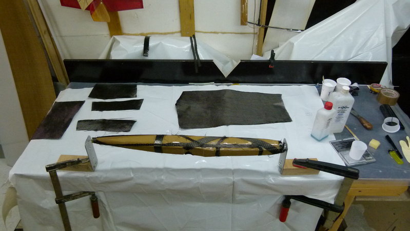

Der letzte Rumpf den ich in Positvbauweise erstelle! Stirnfläche 31 cm²
Insgesamt hatte ich vor dem Laminieren 85 gr Kohlefaser auf der Waage. Der rumpf wird Wieder aus Cfk Resten gebaut, 2 lagig 160 gr kohlematten und Verstärkungen.
Im Vakuum.
Im Vakuum.
Der Vakuumsack wurde im Vakkum mit dem Heißluftföhn erwärmt das er sich wirklichauch in die Strucktur der Matten saugt, da ich diesmal mit der mindestmege an Harz gearbeitet habe. 50gr Insgesamt.
Der Rumpf leer mit Ausleger, ein Cfk Angerutenteil,und das V leitwerk wiegen 305 gr :mrgreen:
Alle Komponeten zusammengewogen, komme ich auf ein Gesamtgewicht von 3.6 Kg incl Klebefolie für die Tragflächen.
Mit einem reinen Seglerumpf sollte ein Gesamtgewicht von unter 2,7kg möglich sein. Ihr habt mich infiziert das ich über sowas überahupt nachdenke :roll:
So sieht der derzeitge Bauzustand aus, eine Schönheit wirds nicht werden, aber 0,8kg weniger gegenüber vorher und 20cm² weniger Stirnflächevom Rumpf sollten dem Segler in der Thermik schon gut Tun
Wie ich mich kenne werde ich den Vogel weider komlett ohne Farbe und Tragflächen Desing ein fliegen wenn alles zusammengewachsen ist.

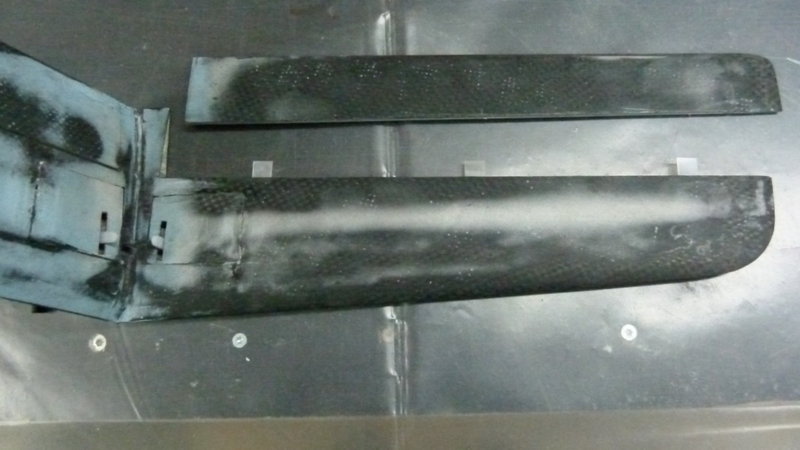

Die Tragflächen habe ich ingesamt 5x gebaut, der letzte Satz ist um satte 500gr leichter und deutlich Steiffer.Tragflächen gewicht voll ausgebaut war 1520gr
Beim einteiligen Vleitwerk gings trotz doppel Kohle auch noch 35 gr leichter. Das leitwerk wiegt dann voll ausgebaut mit Servos 105 gr
Dabei wurde immer der schwere Basf 3500 als Kern verwendet . Die Verarbeitung der ersten lage Cfk die auf der Glättungsfolie liegt mit 50% Volumenanteil Microballons
ermöglicht einen Harz Gewichst Anteil von 0,7.
Die erfahrung mit der Holmbauweise im Kern verhindert hohlräume die mit Harz gefüllt werden müssen etc.
Gespachtelt habe ich bei den letzen 3 Flächen paaren nur noch an der Nasenleiste alles andere war Ausreichend Glatt.
Das verpressen im vakuum -850mbar direkt auf der Glättungs folie bringt 100% anbindung aller Bauteile.

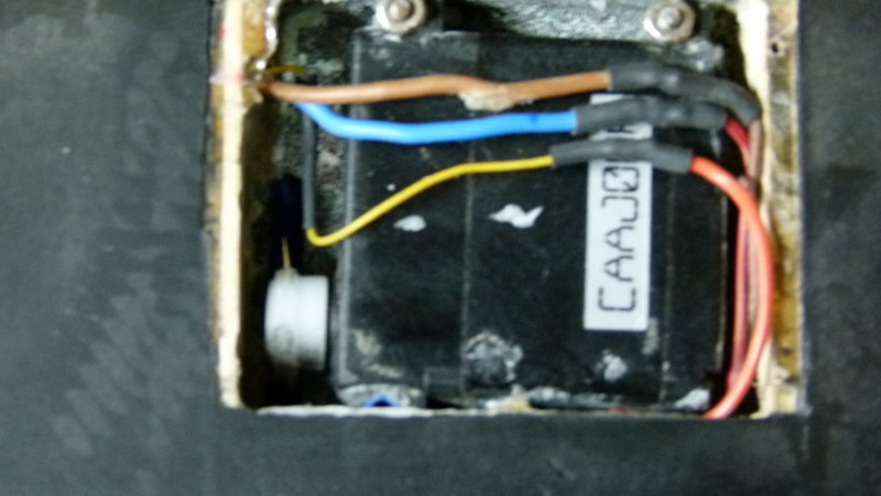

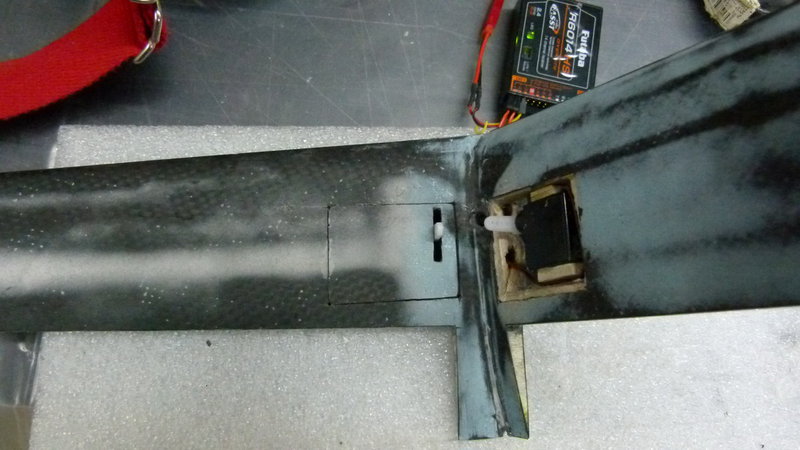

Nach reichlichem hin und her drehen des V leitwerks, das in einer ecke stand weil mir beim Lmainieren/verpressen irgendwie satter verzug der beiden Teile gegeneinader passiert ist und 2maligen die Fassung für das Leitwerk ans Rumpfrohr anpassen geht es weiter!
Servo einbau das Leitwerk war eigentlich nicht für den sevoeinbau gedacht.
Ganz schön kanapp das ganze in der Höhe;<br />Nach gefühlten 100 mal die servos Umdrehen udn Umpsotionieren wurde die beste Einbaulage gefungen
Nach verschließen der sevodeckel mußte ich feststellen das sich trotz ausgiebiger vortestes ein servo anhörte wie einen Kreisäge also alles nochmal zerlegt incl dem Servo...
Ein zahrad brührte innen das Servo Gehäuse. In 9mm 2kg servos gehts auch ganz schön Eng zu.

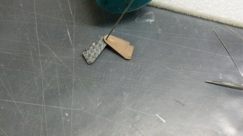

Handgeschitzte Ruderhörner  cfk/kirschbaumfurnier 4 lagig.  Wer hat das schon :-)

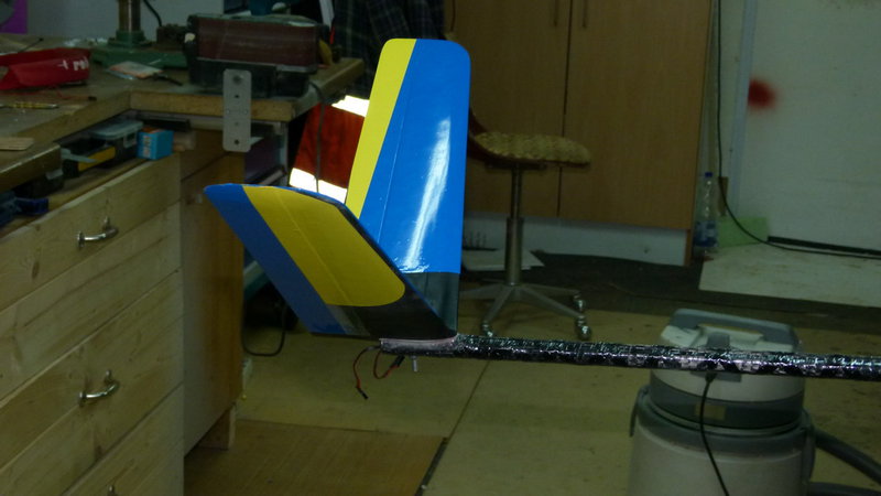

ein bisschen  verschönert das ganze... mit Klebefolie.

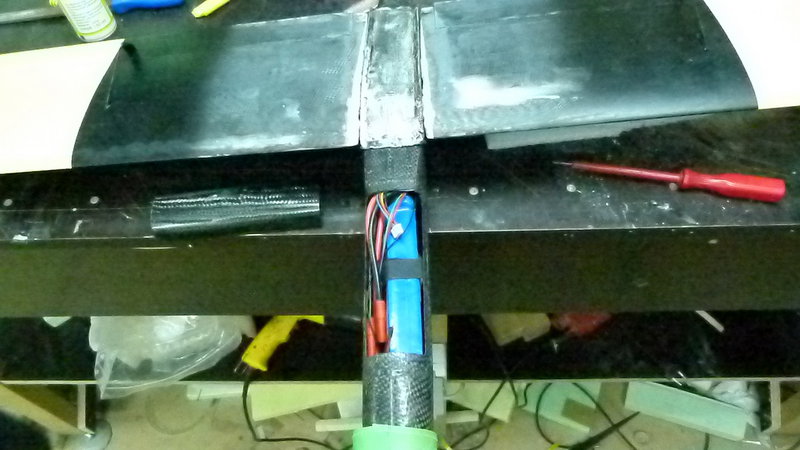

Ein kurzer überblick wie das dann alles in den Rumpf kommt viel platz belibt da nicht .

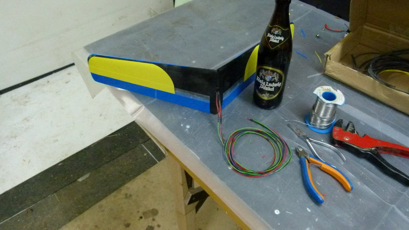

es geht ein bisschen weiter!
Kinder tuts beten der Vater tut löten.
Für eine ruhige Hand ist das Hopfengetränk wohl bekannt!
Mangels Platz  für irgendwelche Steckverbindungen werden die Servos von dem  V Leitwerk komplett an den Kabelbaum angelötet.
Der Rumpf wurde eigentlich genau für diesen Ausbau geplant aber wir mögen das ja eng. :D

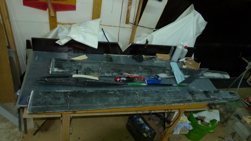

Zum abschluss noch der Test auf der Schwerpunktlage die Berechneten 80mm für ein Stabilitätsmaß von 9 werden genau eingehalten.
Geplant war das nicht so knapp, aber mein "vertrauen in das Angelrutenrohr aus dem ich den Heckausleger gemacht habe, war dann doch nicht so groß, das habe ich noch zusätzlich verstärkt .
Puh so knapp mit allen Komponeten vorne wollte ich das nicht!
Die Waage zeigt jetzt 3,7kg für den kompletten 380er segler. Zwar bin ich 100gr über meiner anfänglichen Schätzung, aber ich bin hoch zufreiden!
Der Rumpf ist gegenüber dem Vorgänger um 32 cm länger, die Elektrothermik ist um satte 400W und 2 5000er Lipozellen gewachsen, die Flächen haben etwas Farbe bekommen und das Mittelteil an dem die Tragflächen zusammengesteckt werden wurde am Alten zerstörten Rumpf nicht gebarucht.
Das Urgewicht des Seglers mit erst einem Asw rumpf und zuletzt mit einem Zweckrumpf war 4,2 Kg
Ein halbes kilo weniger ist also schon ein voller Erfolg und 15cm² weniger stirnfläche des Rumpfes weden sich hoffentlich auch Postiv bemerkbar machen .

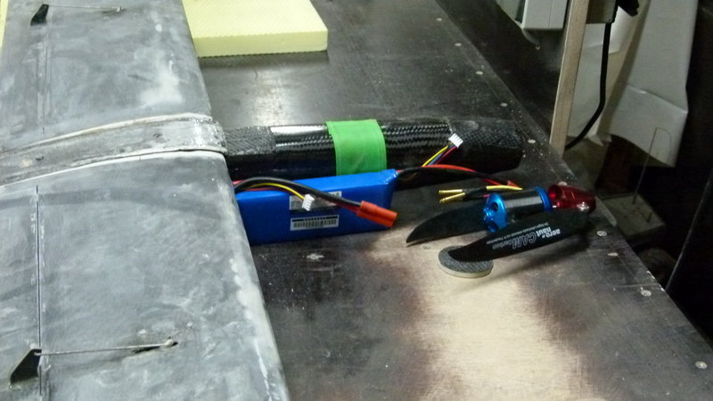

Der Einbau der Komponeten in den Rumpf gestaltet sich gerade schwierig.
Nachdem ich ich 1 von 3 kleinen 3A Becs nicht nutzen kann muss ich jetzt doch 2 davon durch ein Vohrhandes Hype 5-7A bec erstezten. Erstens habe ich besonders Vetruen in das Bec ein soches hat mich wegen verarbeitngsfehler schon mal einen segler gekostet, und es baut um satte 7mm dicker.
Die spanten die ich vorgefertigt habe kann ich alle zum Grill AnzÜnden nutezn, die endgültige position der bauteile steht auch noch nicht fest.:roll:
Das Bec hätte direkt neben dem Empfänger schön platz aber da will ich es nicht wirklich haben.
So bastel ich halt noch einen tag, denn der gesamte kabelbaum für die Spannungsversorgung paßt jetzt auch nicht mehr :roll:

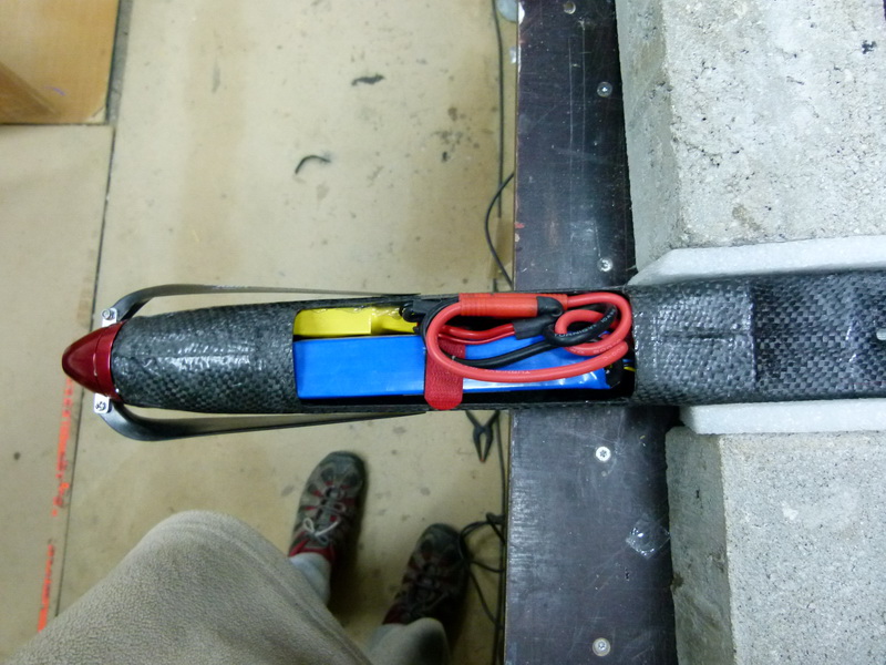

der Bau zustand ist jetzt folgender!
Es ist alles im Rumpf was da rein sollte, nur es wurde noch enger
1,2 mm platz zwischen 1 Akku und Regler
unter der Tragfläche zwischen Akku und Empfängerhat noch mein Daumen im Rumpf Platz  da könnte man noch  verbessern.
Dia Haube passt doch noch Spannungsfrei drauf.<br /><br />Das grüne Dacron Band   ist zwischenzeitlich<br />mein standart  Kabinen Hauben veschluss.<br />Der Verschuss ist auch mit gefroren fingern jederzeit zu Bedienen und hält auch Dicht,<br />wenn ein 500gr Akku mitsmat Spant aus den Rumpf wollen.<br />Es stehen kein draht stängelchen und ähnliches nachinnen über.<br />Es wäre kein Platz mehr dafür.

Der Sevodefekt mit laufen in den Vollausschlag nach unten eines Querruders ermöglichte dann folgendes Foto.
Servoeinbau unter sehr beengten verhältnissenn.

:cry: eine erneute Wiederbelebung des Seglers :cry:
Fallls die Lipos die massive Verformung überleben.
Diese mal hat das Hype 5A bec den Dienst in der Luft quittiert, das beide Tragflächen mit Strom versorgt.
Die Schäden sind ansosten die Üblichen Rumpf 2 mal gebrochen beide Steckungen der Tragflächen ab , 2x3s 5000 lipos umgeformt.
Eine weitere Bilanz folgt mit den Fotos :roll:

schadensbilanz:
motor: welle verbogen und magneten abgeworfen, die Magneten sind neu ausgerichtet und verklebt. ob ich die welle gerde bkomm wird sich zeigen.
Der spinner ist definitiv Schrott bei dem hochdrehenden teil geh ich kein Risiko ein.
Akkus: beide haben die Nacht überlebt ohne selbstentladungen oder ähnliches und auch das Laden.
Bec hab ich ein neues hier wurde Umgetauscht :roll: Hoffen wir mal das das dritte überlebt.
Rumpf 2 mal gebrochen aber angut zugänglichen Stellen.
Die reperatur hat begonnen, das der nicht flugbereit ist geht gar nicht.
der Rumpf ist bereits weider an eienm stück und muß noch ein wenig härten bevor ich die Brüche verstärke.

Re: Wiederbelebung Zwecksegler 3,85m
Verfasst: Di 29. Mai 2012, 00:20
von Bernd H
servus
die Hütte ist weider flugfit und hat die erste halbe stund in der Luft verbracht.
Rumpf geflickt, verstärkt und eingethermpert. Geweichtszunahme 30gr :cry:
Motorwelle ist weider akzeptabel gerade 2/100tel krümmung sind geblieben.
Die Magneten halten, mit 1mm weniger Platz im Motorbereich gehts auch noch. Was ne fuzzelei den Antrieb wieder reinzubekommen ohne das die Kabel anschleifen.
Beide Rundsteckungen cfk12 und 10mm wurden erneuert.
Der verknautschte Akku machte keine Sorgen bei der erstbelastung und Ladung!
Nach den ersten harten Mövern ist auch klar die Flächen haben nichts Abbekommen.

Und wieder ein Des 448 weniger :roll:
Ich hab es noch nicht ausgebaut das geht allerdings diesmal Mechanisch Schwer ich werds Berichten wenn ich mehr weiss.
Die Landung vor 20 minuten war unspektakulär sauber , das gibt mir jetzt zu denken das ich mit einem hochgestelltem Qurruder genau die mitte der Wiese treff
und auch noch sauber Lande. Vileicht sollte ich mich besser konzentriren wenn ich mit nicht versagter Technik lande . :shock:
