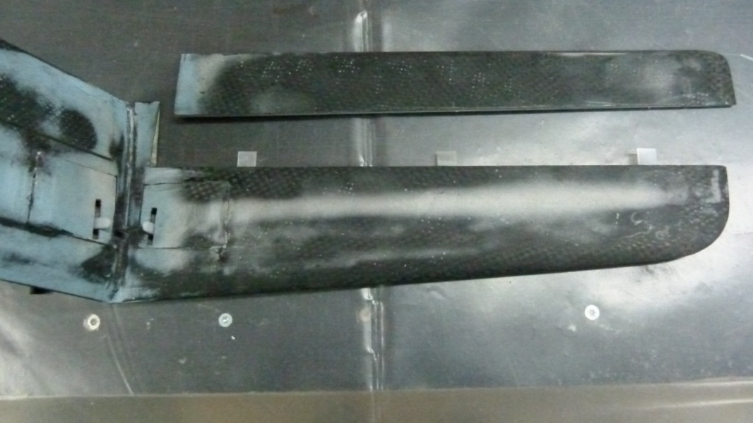

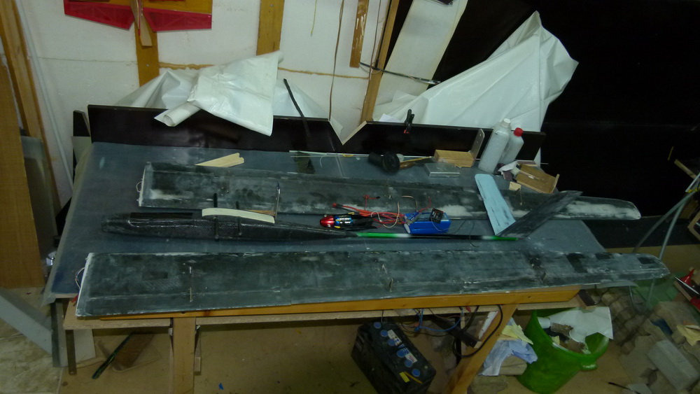

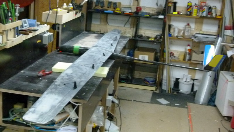

In einer Ecke meiner Werkstatt standen noch 2 Tragflächen rum die ich vor jahren mal für meine Asw laminiert hatte. Die Tragflächen sind die ersten die ich in Cfk gebaut habe. Selbe bekommen jetzt ein neuen Zweckrumpf mit Vleitwerk.

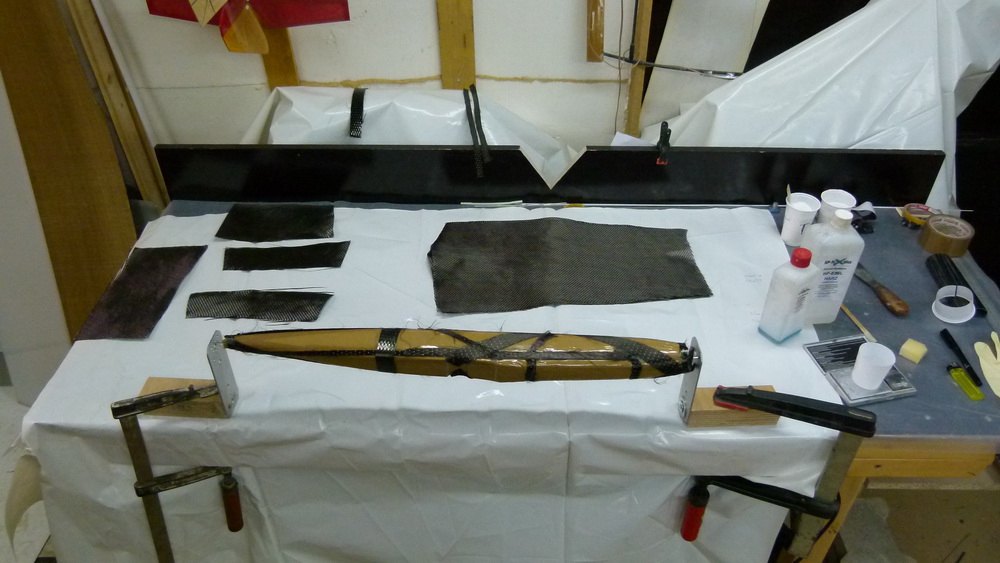

Der letzte Rumpf den ich in Positvbauweise erstelle! Stirnfläche 31 cm²
Insgesamt hatte ich vor dem Laminieren 85 gr Kohlefaser auf der Waage. Der rumpf wird Wieder aus Cfk Resten gebaut, 2 lagig 160 gr kohlematten und Verstärkungen.

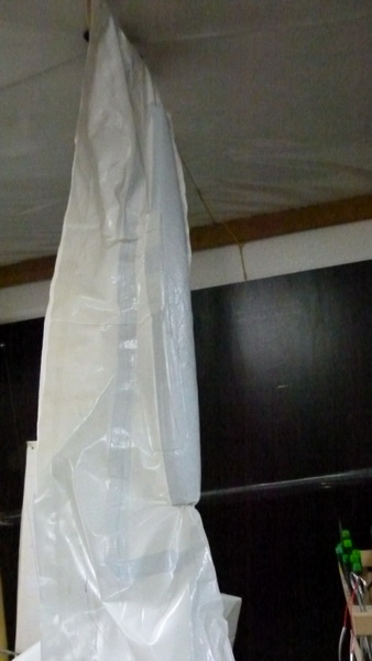

Im Vakuum.
Im Vakuum.
Der Vakuumsack wurde im Vakkum mit dem Heißluftföhn erwärmt das er sich wirklichauch in die Strucktur der Matten saugt, da ich diesmal mit der mindestmege an Harz gearbeitet habe. 50gr Insgesamt.

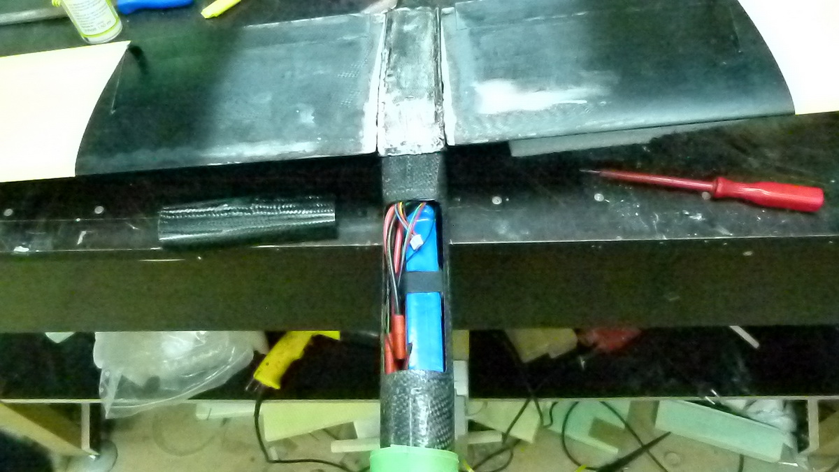

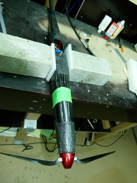

Der Rumpf leer mit Ausleger, ein Cfk Angerutenteil,und das V leitwerk wiegen 305 gr :mrgreen:
Alle Komponeten zusammengewogen, komme ich auf ein Gesamtgewicht von 3.6 Kg incl Klebefolie für die Tragflächen.
Mit einem reinen Seglerumpf sollte ein Gesamtgewicht von unter 2,7kg möglich sein. Ihr habt mich infiziert das ich über sowas überahupt nachdenke :roll:
So sieht der derzeitge Bauzustand aus, eine Schönheit wirds nicht werden, aber 0,8kg weniger gegenüber vorher und 20cm² weniger Stirnflächevom Rumpf sollten dem Segler in der Thermik schon gut Tun

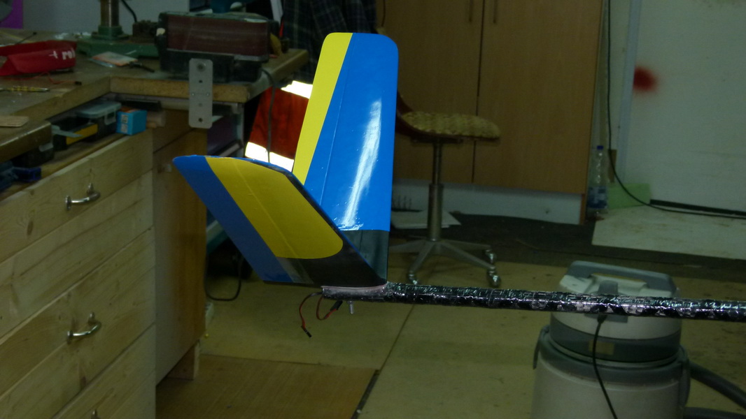

Nach reichlichem hin und her drehen des V leitwerks, das in einer ecke stand weil mir beim Lmainieren/verpressen irgendwie satter verzug der beiden Teile gegeneinader passiert ist und 2maligen die Fassung für das Leitwerk ans Rumpfrohr anpassen geht es weiter!

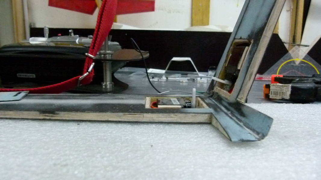

Servo einbau das Leitwerk war eigentlich nicht für den sevoeinbau gedacht.
Ganz schön kanapp das ganze in der Höhe;<br />Nach gefühlten 100 mal die servos Umdrehen udn Umpsotionieren wurde die beste Einbaulage gefungen

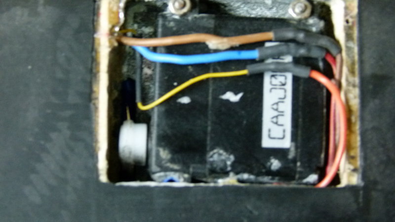

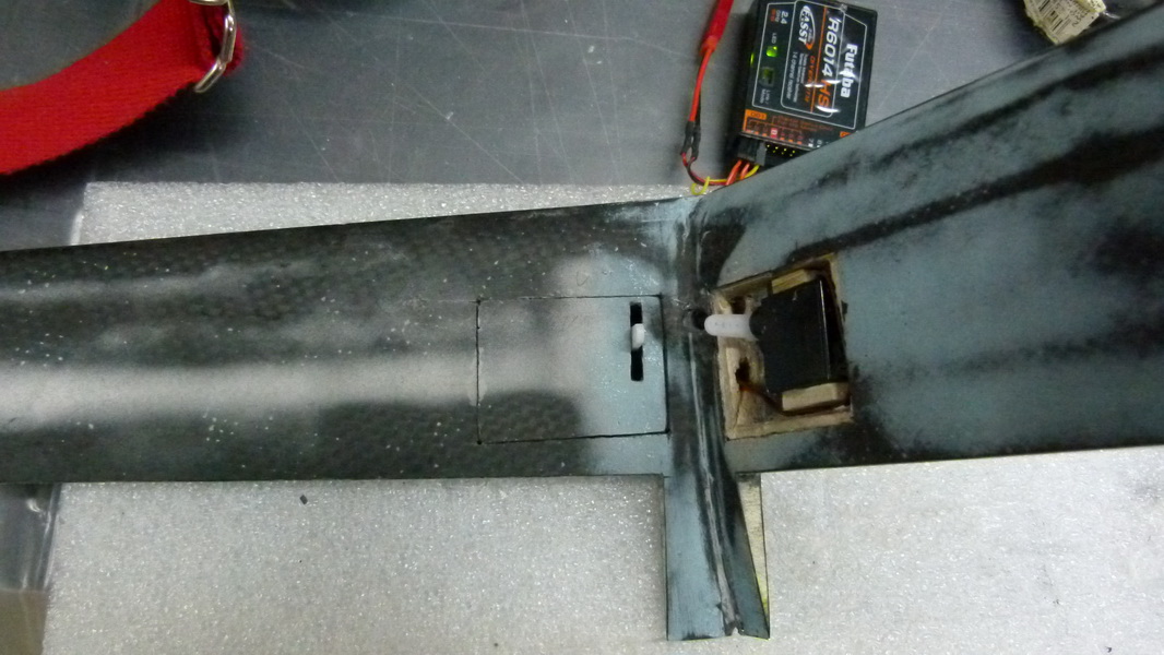

Nach verschließen der sevodeckel mußte ich feststellen das sich trotz ausgiebiger vortestes ein servo anhörte wie einen Kreisäge also alles nochmal zerlegt incl dem Servo...
Ein zahrad brührte innen das Servo Gehäuse. In 9mm 2kg servos gehts auch ganz schön Eng zu.

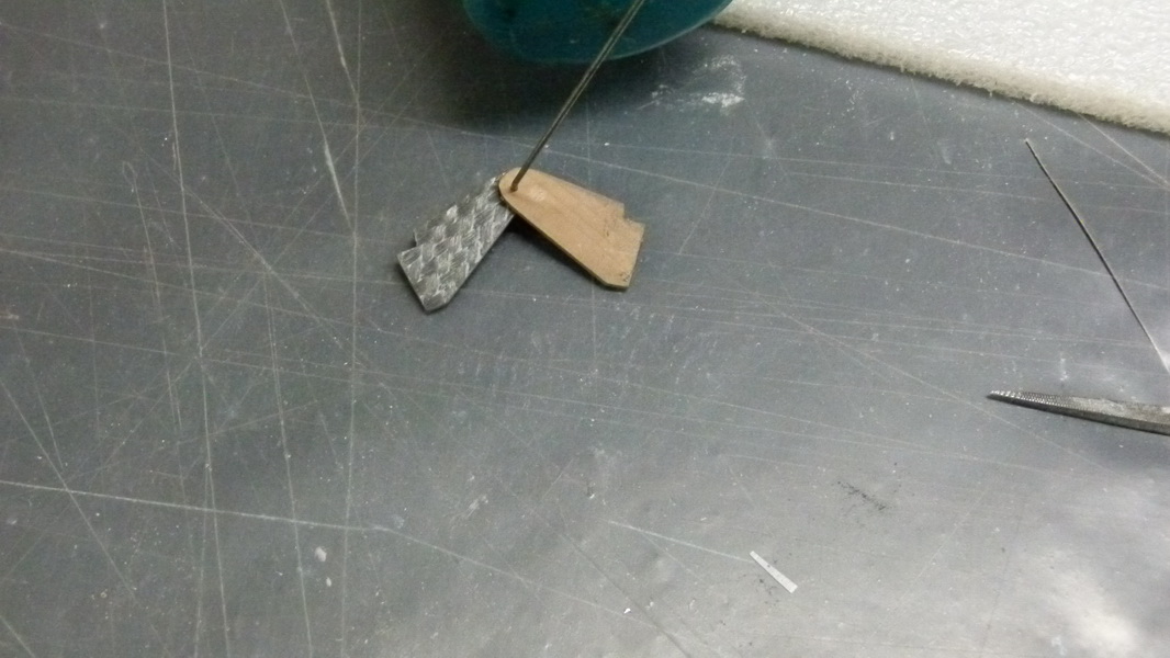

Handgeschitzte Ruderhörner  cfk/kirschbaumfurnier 4 lagig.  Wer hat das schon :-)

ein bisschen  verschönert das ganze... mit Klebefolie.

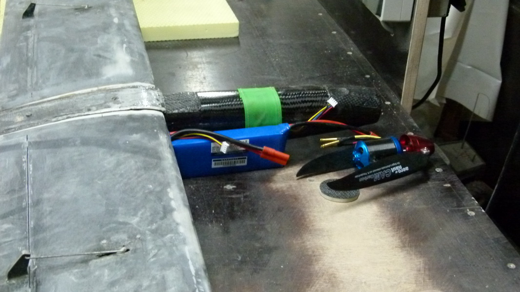

Ein kurzer überblick wie das dann alles in den Rumpf kommt viel platz belibt da nicht .

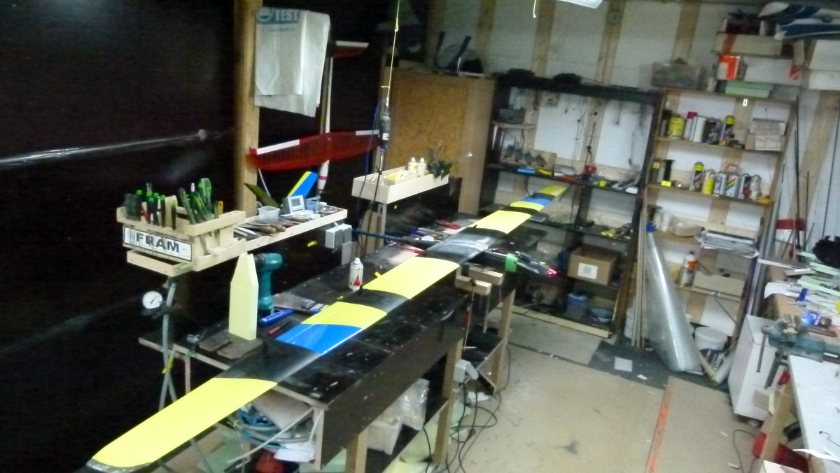

Die Tragflächen sind auch endgültig fertig verschlffen bis auf den ansatz am RuMpf<br /><br />Da warte ich noch auf Mumpengrundstoff

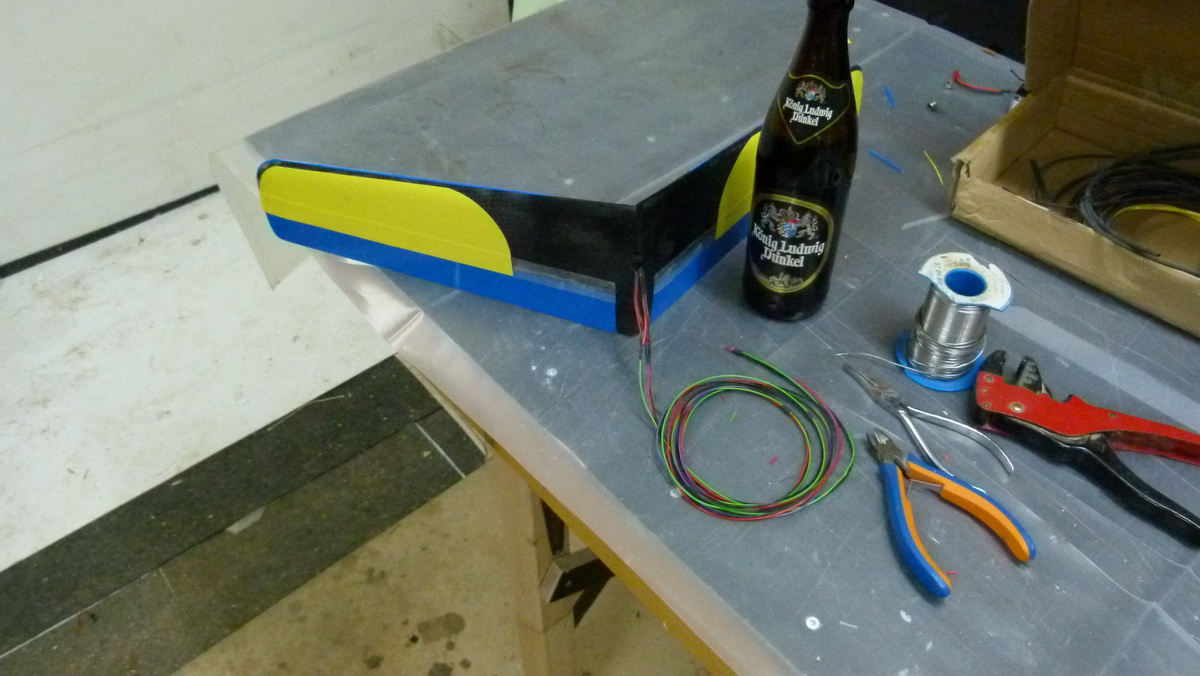

Kinder tuts beten der Vater tut löten.
Für eine ruhige Hand ist das Hopfengetränk wohl bekannt!
Mangels Platz  für irgendwelche Steckverbindungen werden die Servos von dem  V Leitwerk komplett an den Kabelbaum angelötet.

Zum abschluss noch der Test auf der Schwerpunktlage die Berechneten 80mm für ein Stabilitätsmaß von 9 werden genau eingehalten.

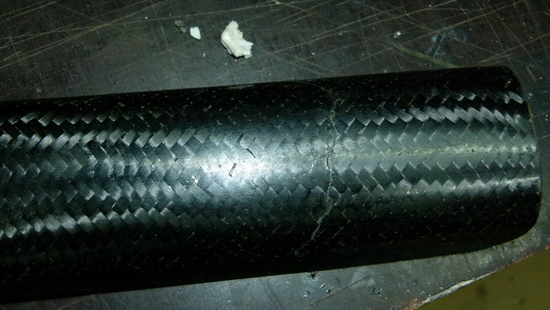

Geplant war das nicht so knapp, aber mein "vertrauen in das Angelrutenrohr aus dem ich den Heckausleger gemacht habe, war dann doch nicht so groß, das habe ich noch zusätzlich verstärkt .
Puh so knapp mit allen Komponeten vorne wollte ich das nicht!

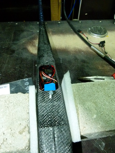

Der Einbau der Komponeten in den Rumpf gestaltet sich gerade schwierig.
Nachdem ich ich 1 von 3 kleinen 3A Becs nicht nutzen kann muss ich jetzt doch 2 davon durch ein Vohrhandes Hype 5-7A bec erstezten. Erstens habe ich besonders Vetruen in das Bec ein soches hat mich wegen verarbeitngsfehler schon mal einen segler gekostet, und es baut um satte 7mm dicker.
Die spanten die ich vorgefertigt habe kann ich alle zum Grill AnzÜnden nutezn, die endgültige position der bauteile steht auch noch nicht fest.:roll:
Das Bec hätte direkt neben dem Empfänger schön platz aber da will ich es nicht wirklich haben.
So bastel ich halt noch einen tag, denn der gesamte kabelbaum für die Spannungsversorgung paßt jetzt auch nicht mehr :roll:

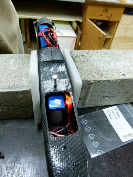

der Bau zustand ist jetzt folgender!
Es ist alles im Rumpf was da rein sollte, nur es wurde noch enger
1,2 mm platz zwischen 1 Akku und Regler
unter der Tragfläche zwischen Akku und Empfängerhat noch mein Daumen im Rumpf Platz  da könnte man noch  verbessern.

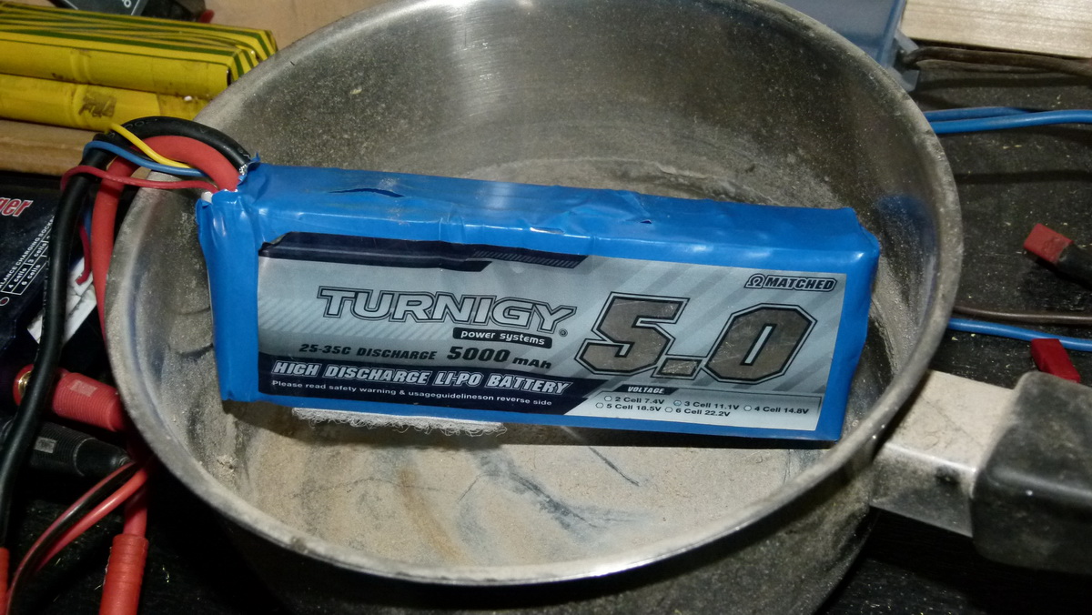

wenn ein 500gr Akku mitsmat Spant aus den Rumpf wollen.
Es stehen kein draht stängelchen und ähnliches nachinnen über.
Es wäre kein Platz mehr dafür.

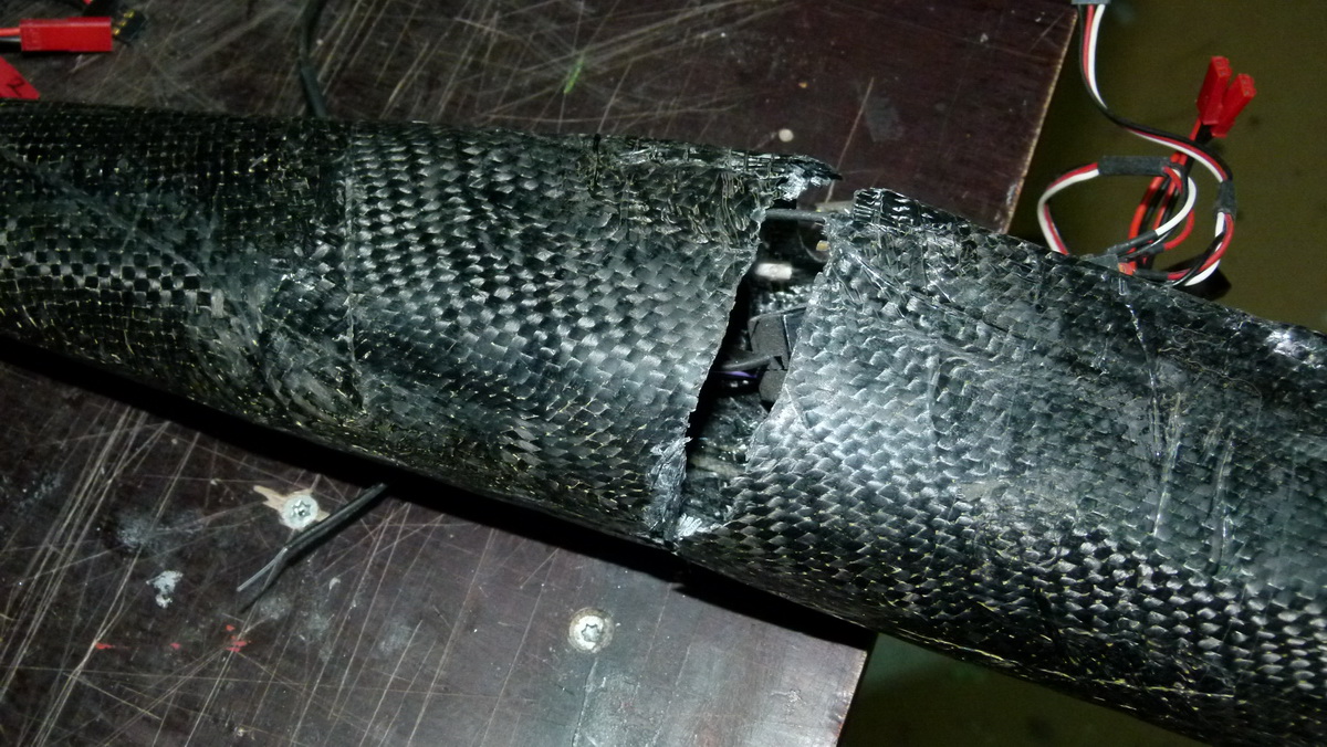

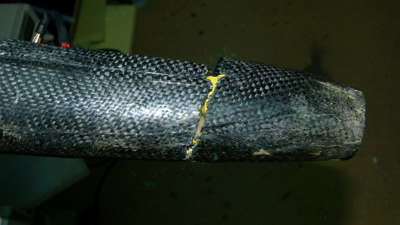

Bis gestern Nachmittag .... da war mal wieder eine Notlandung fällig.
Der 380er rollt ständig nach links ist mit quer voll dagegen kaum kontrolliebar 400m höhe abbbauen und dabei "Schwitzen". Notlandung in einem frisch Angebauten Acker der "gottseidank" eher die Qulitäten eiener Landebahn hat. Die landung war eher vorbildlich aber mit 80 in den trockenen Acker landen
macht eien mächtige staub wolke und 60m am Boden rutschen :roll:
Der Sevodefekt mit laufen in den Vollausschlag nach unten eines Querruders ermöglichte dann folgendes Foto.
Servoeinbau unter sehr beengten verhältnissenn.
Der Segler ist unbeschägigt aber mächigt Vollgestaubt.

Diese mal hat das Hype 5A bec den Dienst in der Luft quittiert, das beide Tragflächen mit Strom versorgt.
Die Schäden sind ansosten die Üblichen Rumpf 2 mal gebrochen beide Steckungen der Tragflächen ab , 2x3s 5000 lipos umgeformt.

schadensbilanz:
motor: welle verbogen und magneten abgeworfen, die Magneten sind neu ausgerichtet und verklebt. ob ich die welle gerde bkomm wird sich zeigen.
Der spinner ist definitiv Schrott bei dem hochdrehenden teil geh ich kein Risiko ein.
Akkus: beide haben die Nacht überlebt ohne selbstentladungen oder ähnliches und auch das Laden.
Bec hab ich ein neues hier wurde Umgetauscht :roll: Hoffen wir mal das das dritte überlebt.
Rumpf 2 mal gebrochen aber angut zugänglichen Stellen.
Die reperatur hat begonnen, das der nicht flugbereit ist geht gar nicht.
der Rumpf ist bereits weider an eienm stück und muß noch ein wenig härten bevor ich die Brüche verstärke.

servus
die Hütte ist weider flugfit und hat die erste halbe stund in der Luft verbracht.
Rumpf geflickt, verstärkt und eingethermpert. Geweichtszunahme 30gr :cry:
Motorwelle ist weider akzeptabel gerade 2/100tel krümmung sind geblieben.
Die Magneten halten, mit 1mm weniger Platz im Motorbereich gehts auch noch. Was ne fuzzelei den Antrieb wieder reinzubekommen ohne das die Kabel anschleifen.
Beide Rundsteckungen cfk12 und 10mm wurden erneuert.
Der verknautschte Akku machte keine Sorgen bei der erstbelastung und Ladung!
Nach den ersten harten Mövern ist auch klar die Flächen haben nichts Abbekommen.

Bei dem des448 sind weider mal beide Endstufen abgebrannt! Also das übliche!
Beim ausbauen des Sevos wurde nochmals alles intensiv geprüft.
Da ist nichts festzustellen was ein 6kg servo so belasten sollte das aus Lastgründen wegstirbt. Glump halt.
