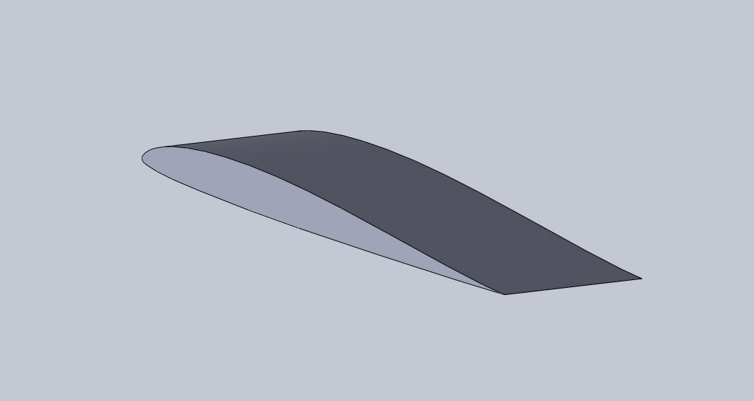

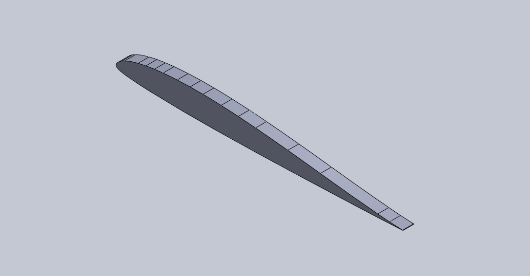

ja du hast recht, das es einfach so in das Solid Format gebracht werden kann.
Du siehst ja auf der Fläche die einzelnen Segmente die der DXF zu Grunde liegen.
Das Problem ist das wenn man dxf Dateien Exportiert selbst im neusten 2008 Format einfach nur gerade Linien generiert werden.
Genau das sieht man an der von Dir erstellten Fläche.
Ich habe ein Problem damit, mir eine Fräse angeschafft zu haben, die aufs tausenstel genau Arbeitet und sollche Kanten zu akzeptieren.
Selbst wenn ich mit meiner Styroschneide DXF schneide, sieht man die Kanten und bei einer Negativform wirds zur Katastrophe....
Leider ist das ein allgemeines Problem mit DXF Dateien:(
Aus diesem Grund müssen Splines eingesetzt werden und man bekommt eine saubere Oberfläche..
ich habe die Lösung gefunden:)
man darf das abklicken mit den Splines nicht in einem durchführen, sondern in mindestens 2 Schritten und schon funzt es.
Also erst den oberen Gurt klicken und dann den unteren und dann klappts auch mit dem Nachbar:)

Im Anhang findet ihr 2 Bilder wo der Unterschied klar wird.

Rippe mit Splines gezeichnet
Rippe ohne Splines gezeichnet direkte dxf Datei
