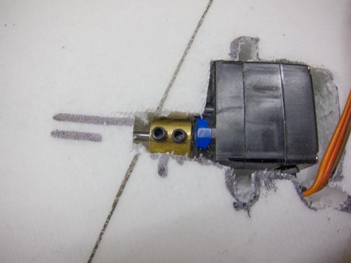

Muffe beim Servo. Ist ein einfaches Messingteil, 2mm auf der einen Seite, auf der anderen je nach Servo. Quer durch 2 M3 Gewinde, Madenschraube. Fertig.
Muffe
Muffe
