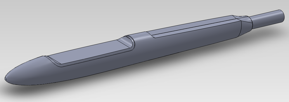

Welche Länge hat hier die Flächenauflage? Die 18cm wie deine Wurzelrippe oben?
Re: Whirly
Also Gesamtlänge ca. 450 mm, Haube beginnt bei 65 mm, Hauben Länge 140mm,
Flächenauflage 150mm . Rohr ende zum Aufstecken 55mm lang, Durchmesser 16,
Rumpf vorne bei 65 mm 36 mm hoch 32 mm breit. Mitte Haube ca. 42 mm hoch34 mm breit,
Flächenaufnahme mit 6 Grad schräge an geformt
- Flächen auflage 6 Grad schräge
- Rumpf.PNG (96.57 KiB) 8232 mal betrachtet

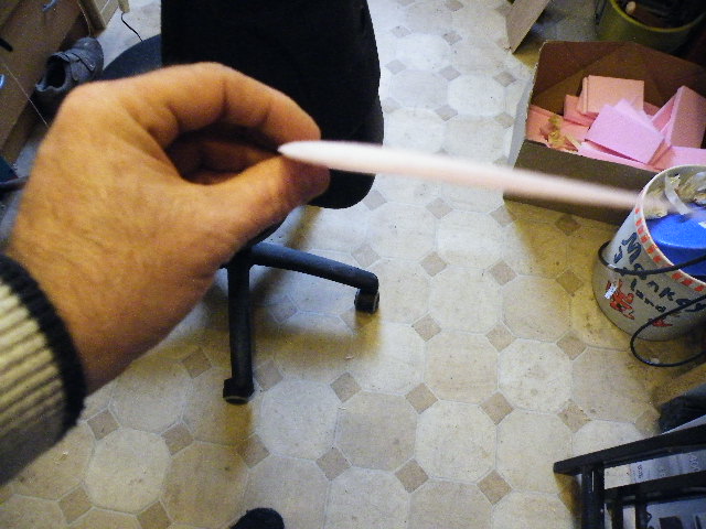

So heute habe ich die Flächenkerne vorbereitet für 3 Satz Flächen und Leitwerke falls ich mich beim Profil verschneide so dass ich wenigstens eine Fläche bauen kann.
Material ist Austotherm, morgen geht’s weiter Profile einschneiden in die Kerne

Hier mein Fortschritt von heute 3 X rechte Fläche geschnitten und eine Verklebt.
- DSCF2297.JPG (118.96 KiB) 8155 mal betrachtet
- DSCF2298.JPG (114.22 KiB) 8155 mal betrachtet

die ersten Seiten und Höhenleitwerke ,Kerngewicht Seite 2g , Höhe 3 g
- DSCF2314.JPG (112.79 KiB) 8145 mal betrachtet
- DSCF2315.JPG (113.78 KiB) 8145 mal betrachtet

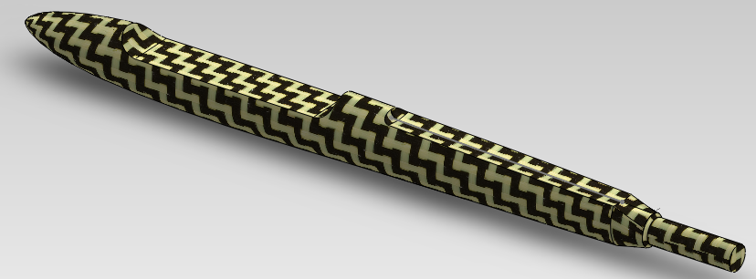

Hi Christian
Was Hältst du davon wenn wir ein Hauben Oberteil und unterteil machen Siehe Bilder

Re: Whirli
Wozu denn so kompliziert und so viel Material verbraten? Ich möchte für sowas niemals das Gewebe zuschneiden müssen, wer schonmal was laminiert hat, weiß was ich meine... Es ist einfach unmöglich und wird locker 75% Ausschuss geben. Einfach eine "Wanne" mit den Aussenmaßen der Haube ist das einfachste und sicherste. http://thermik-board.de/download/file.p ... &mode=view
Re: Whirli
Hi Christian
Mache ich für die Haube nur eine Wanne, war nur so eine Idee von mir, sehe es ja ein.
Hier nochmal der Rumpf mit an Formung für die Haube .

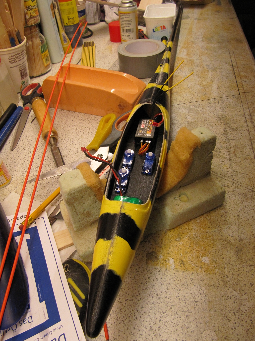

Re: Whirli
Einfach perfekt. Fettes Loch und genug Platz für Eneloops und HXT-900 bzw DS238. Was will man mehr?
