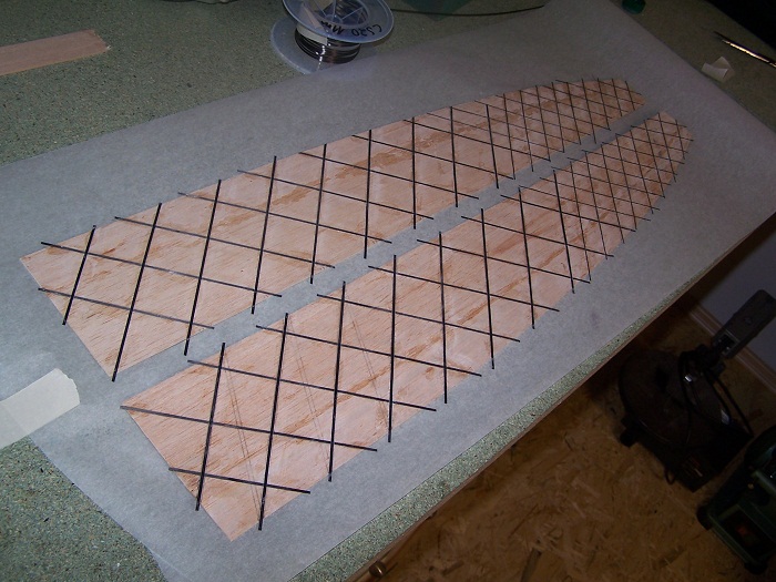

Bei mir gings gestern los. Die Capstrips (dünne Kohleflachprofile) wurden mit Hilfe von Sekundenkleber und PET-Flaschendeckel aufgebracht. Dabei werden die Capstrips mit dem Flaschendeckel festgerieben. Das ist eine Höllenarbeit und nach einer Beplankung tun einem auch ganz schön die Finger weh. "Gedissert" wird die Beplankung oben und unten auf der Innenseite.

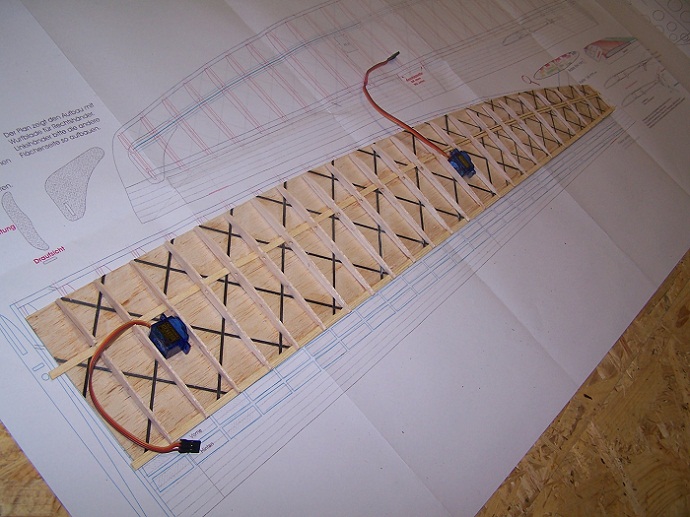

Nachdem die Beplankung mit den Capstrips versehen wurde, konnte mit dem Aufbringen der Rippen begonnen werden. Der Holm wird am letzen Drittel geschlitzt, dass er besser in Form gebogen werden kann. In diesem Schlitz befindet sich nochmal ein Capstrip.
Hier seht ihr meinen derzeitigen Bauzustand. Auch durften die Servos (HXT500) schon mal an ihrem zukünftigen Arbeitsplatz platz nehmen. :thumbup:

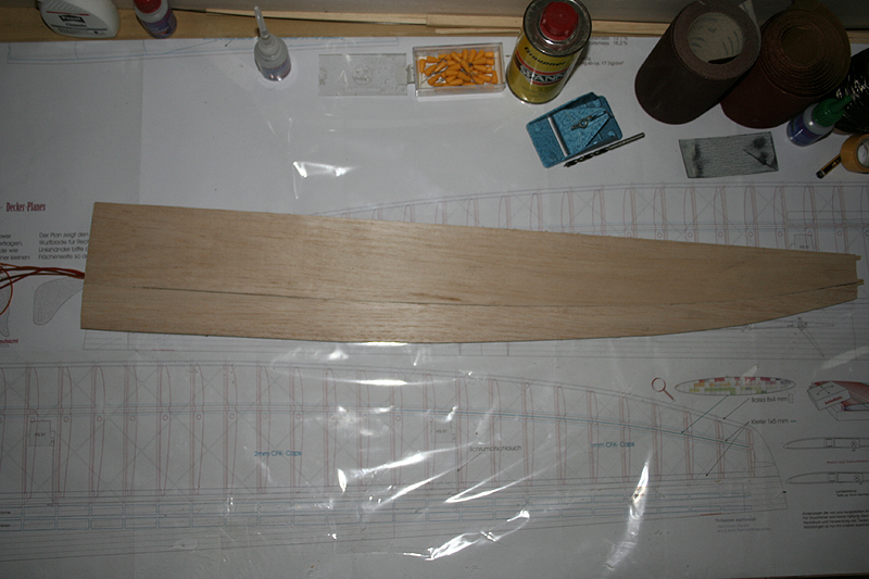

So, auch ich hab endlich mal angefangen, die erste Beplankung ist auch schon gedissert :wink: Ganz schöne Arbeit - und das ganze noch drei mal!
Sorry für das schlechte Bild, ist mit der Handycam gemacht, die nächsten mach ich dann wieder mit der DSLR :thumbup:

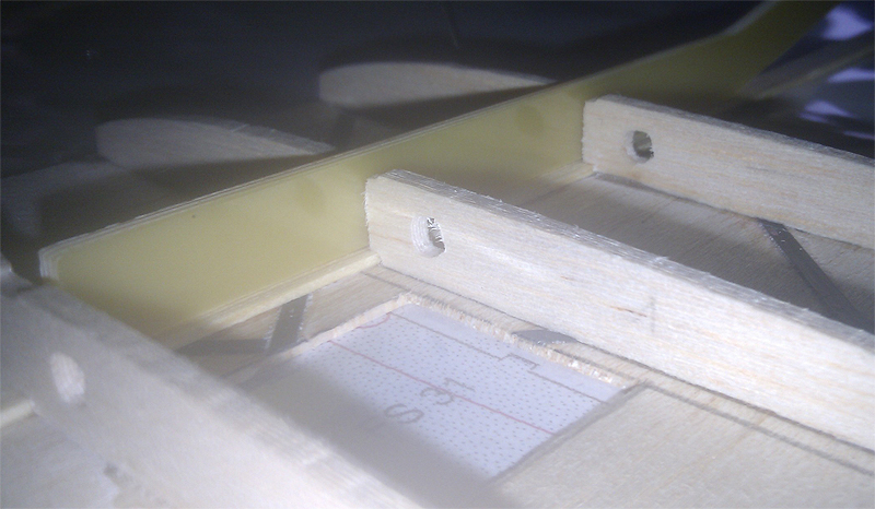

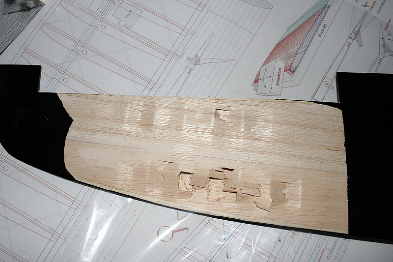

Ok, ein schlechtes Foto gibts nochmal... passt aber auch zum Ergebnis:
Wie man sieht ist der GFK-Verbinder deutlich zu hoch ausgefallen, vermutlich ist das auf ne Änderung des Profils zurückzuführen. Christian hat ja noch einen Original Decker-Bausatz, da passt soweit alles zusammen. Maxi und Ich müssen also improvisieren.
@Maxi, check das doch mal bei dir und gugg dir vllt. auch nochmal deine Servos an zwecks evtl. schmalerem Profil!
Re: Birdy Contest, der Samurai DLG
Wolfgang für was sind wir Modellbauer, das wirft dich doch nicht aus der bahn
Das natürlich nicht, ärgerlich isses aber trotzdem :wink:
Ändern geht natürlich. Der Fräser hat halt wohl den Zubehörsatz nach den Originalen gefräst (Nachmessen hat dies jedenfalls so in etwa ergeben) und dann aber das Profil verändert ohne die Folgen zu bedenken!? Das Profil ist halt merklich (3mm bei 11mm Gesamthöhe) dünner, also etwas völlig anderes als Original...

das ist ja ärgerlich. :( Die HXT500 wären sowieso drüber gestanden habs ja schon probiert. Aber wenn der wirklich ein anderes, dünneres Profil drauf hat, was hab ich dann von den Flugeigenschaften zu erwarten? :roll:
