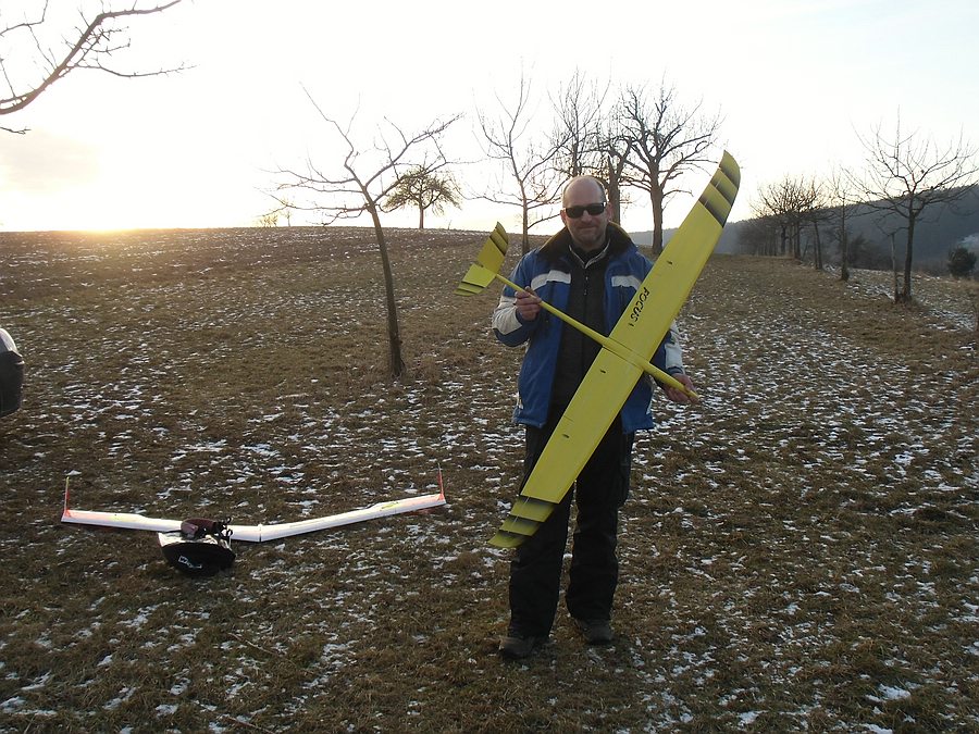

Hallo ihr Leut,
heute hatte mein neuer Focus seinen Ersflug bei Null Wind. Ein paar kleine Nachkorrekturen sind noch notwendig, aber ansonsten fühlt sich das Modell an wie mein alter Focus und ich weiß jetzt noch mehr wie sehr ich ihn vermißt habe :)
Übertreibts nicht mit den Glückwünschen, strenggenommen bräuchte es bei so einer Fast-Fertig-Mühle mit ausführlichen Einstellwerten gar keine Gratulation zum Jungfernflug :wink:
Ich freu mich jetzt schon auf gute Bedingungen am Hang, denn das Fliegerle ist ja als flotter Renner bekannt....hier sieht man aber noch nix davon:
http://vimeo.com/36647773
Danke Thomas für das Bild mit (glücklichen) Pilot :wink:

Geile Kiste :thumbup: Wird Zeit das meiner fertig wird ..
Ihr habt ja keinen Schnee !?

Dann wünsche ich dir erstmal viel Wind, aber trotzdem Glück :wink:
Schönes Fliegerle.

schöner Fliegerle trotzden Glückwunsch

Schaut ja ganz gut aus der Erst - Zweit -Drittflug nit dem Neuen Fliegerle. Glückwunsch
Viel Spass noch damit.

Danke Leute, ich hoff dass die Kiste möglichst lange heil bleibt :thumbup: ......mit so was stellt man ja allerhand gefährliche Sachen an....... :oops: :mrgreen:

Baui hat geschrieben:Ihr habt ja keinen Schnee !?
Hi Matthias, sorry, hab ich vergessen: wir haben hier 2 m Schnee wie Du auf den Bildern sehen kannst....also wenn man den Schnee aus dem ganzen Landkreis Aschaffenburg zusammenträgt, dann liegt er 2 m breit :roll: (Aschaffenburg = Bayerisches Nizza)...aber kalt isses für 4 m Schnee :shock: :mrgreen:
