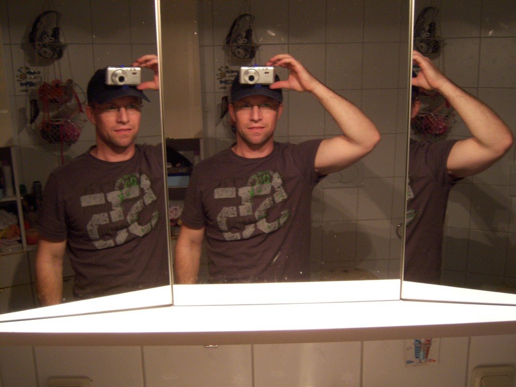

Hi Leute!
Da ich daheim erst mal diese Woche an mein "Bett" gefesselt bin, hab ich Langeweile wie bekloppt. Hätte ich jetzt nen Bausatz, wäre der innerhalb weniger stunden fertig. :lol:
Da ich aber halt keinen hab, habe ich mir eine Mützenkamera a la Uwe gebastelt. Mein Sohn hat ja leider nie Bock oder keine Zeit um mal nen Film oder nen Foto von meinen Fliegern zu machen!!! :(
Naja, mal sehen ob das Teil auch alltagstauglich ist. Werde es demnächst mal testen.

Hallo Michel,
mach mal noch ein paar Bilder von der eigentlichen Mützenkamera-Halterung.
Mit was hast Du die Kamera auf der Mütze befestigt?
Sitzt die Mütze fest genug auf dem Kopf, dass die "schwere" Kamera nicht herumrutscht?

Hi Moritz, das mit dem Fotografieren is so ne Sache. Denn der foto is ja auf der Mütze :D
Aber ich beschreibs mal so.
Mach nen Loch in eine baseballmütze die hinten ein Klettband hat. Klettband, damit man sehr fein feststellen kann und die Mütze nicht verrutscht. :wink:
Ich hab einen Unterlegkeil für Möbel und Küchenbau gnommen und diesen zurechtgeschnitten. Unterlegkeil deswegen, weil der Mützenschirm ja nicht gerade ist und du sonst nur den Boden filmen würdest. Dann ein loch durch den Mützenschirm und den Unterlegkeil. Schraube mit passendem Gewinde in die Stativhalterung der Kamera einschrauben.
Fertig :mrgreen:

schulemz hat geschrieben:mach mal noch ein paar Bilder von der eigentlichen Mützenkamera-Halterung.
Ich hatte noch eine alte Zweitkamera für die Bilder der Halterung: http://www.rc-network.de/forum/showthre ... tzenkamera

So einfach!!! :thumbup:
Ich hätte jetzt mit einer komplizierten Halterung gerechnet, das mein Kopf mit der Kamera nicht wie mit einem Kuhschwanz rumwackelt.
Dann werde ich das vielleicht auch mal probieren.
Aber eine Kamerafrau hat auch was. Da sind dann immer die Kommentare voll Mitleid auf dem Film drauf. :D
