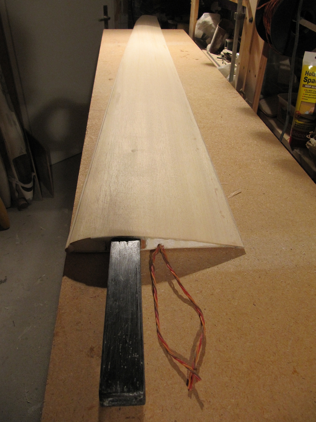

Da ich mit einem Freund, der wegen seines Jobs nur selten Zeit hat, zusammen ein VT 4.0 bauen werden, habe ich heute Abend mal mit den Vorbereitungen begonnen. Die Kerne sind also ausgerichtet und mit Tape verklebt, das Abachi ist zugeschnitten, alle Glasverstärkungen sind vorbereitet und die Holm/Steckungsanbindung ist vorbereitet. Ich hatte noch 5mmx20mm/90cm Kiefernreste rumliegen die ich auf 35cm/55cm gekappt habe und die recht und links mit der Steckungshülse verbunden werden und die Krafteinleitung der Steckung in die Holm-UD-Bänder darstellen werden. Als Verbinder wird ein Rechteckprügel eingesetzt werden. Die Endleiste wird nach Gusto meines Freundes gemacht, es wird ein Streifen Glasvlies und 4 Kohlerovings nebeneinander gelegt werden, das ergibt stressfrei eine sehr steife und günstige Endleiste. Ich bin gespannt.
Rümpfe gehen grad nicht, ich habe keine anständigen 12mm-Kohlestängele mehr, Nachschub ist bestellt. Deshalb fangen wir erstmal mit den Flächen an.

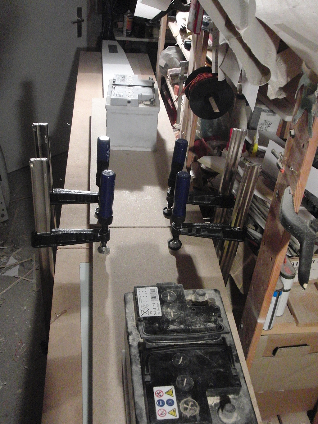

Heute sind die Flächen in die Presse gewandert.

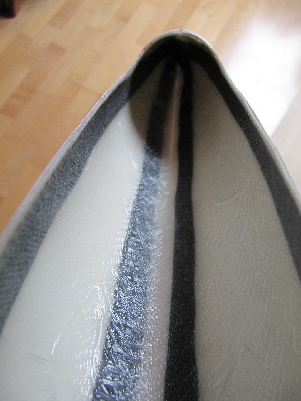

In der Nase, wie immer, das 420er 45° Bidiagonalglasband auslaufend von 10cm auf 2cm am Randbogen (die ersten 100lfm habe ich jetzt verbaut und es hat sich sehr bewährt), bis 80cm ein 50mm breites 420er UD-Glasband im Homlbereich, über den Rudern ein ~8cm breiter Streifen 166er, auf den letzten 2cm ein Streifen 50g Glasvlies und 4 Basaltrovings für eine harte, verwindungssteife Endleiste, im Wurzelbereich ein Fetzen 600er Rovinggewebe an der Endleiste bis 15cm, an der Nase bis auf 40cm. Dies ganze Gewebe zusammen hat 240g gewogen und ich habe die 260g Harz mit Schaumtreibmittel nicht ganz komplett benötigt ohne groß zu sparen, es wird also ein leichter Aufbau.

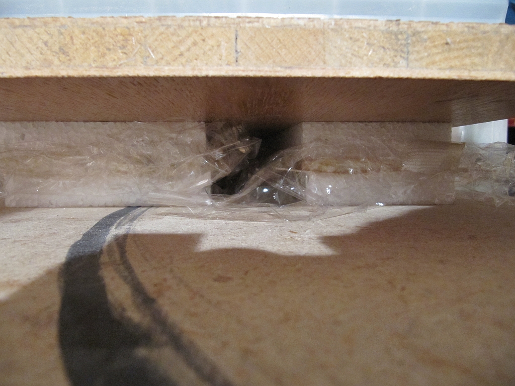

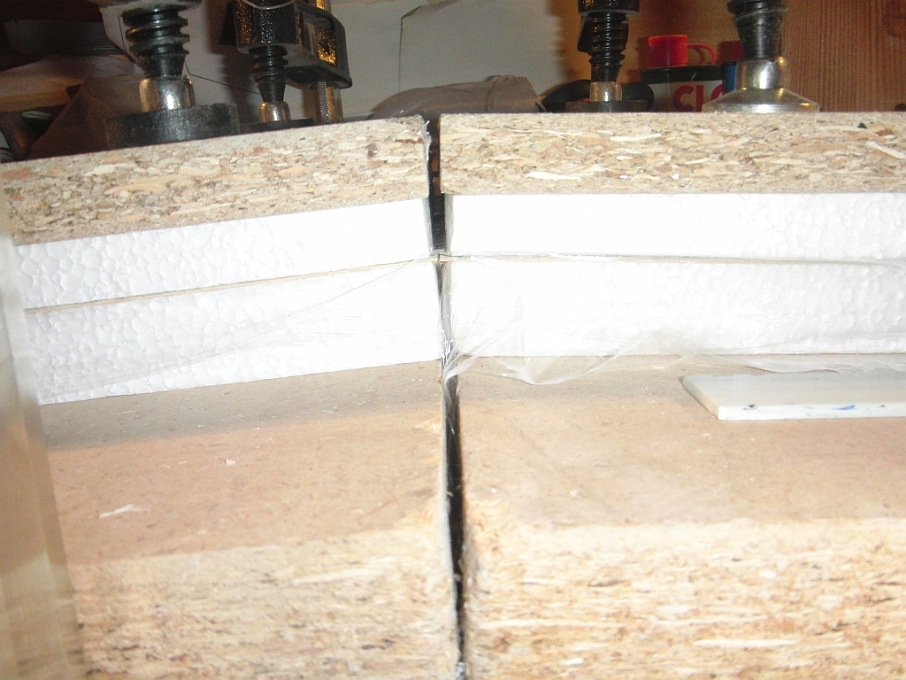

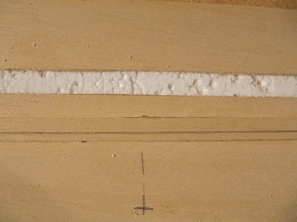

Ich war heute Morgen noch ein bissl fleißig und hab die 2. Steckung eingebappt. Beide in einem Zug habe ich mich dann doch nicht getraut, lieber einen Tag länger dran, aber ohne Verzüge in den Steckungstaschen...
Rundsteckungen sind da deutlich weniger Zickig. Dran an den Holm und alles am Stück rein, passt. Was rundes kann halt auch nicht verkanten

Dazu habe ich mir beim 1.ten mal schon ein Einstellbares Hiflswergzeug gebaut. Das geringe steckungspiel von den Hülsen reicht aber immer noch aus, das wenn alles Fertig ist
die Doppelsteckung eher mit Gewalt auf die letzen mm geschoben werden muß.

das Ausrichtgerät sind 2 10er Metallplatten die mit 4 Gewindestiften Allseitig höhenverstellbar sind.
Für eine der Rundsteckungen ist eine Nut Paralel zu hinterkante Eingefräst vorderrundholm wird Ort mit spannung gehalten der hinter wird dann paralell dazu mit ausgerichtet.
Ich hab da nch eien schraubvorrichtung hinten drann gehabt die ligt zwischnzeitlich in eier schchtel 4 neodyms lassen sich nett ausrichten auf der Eisenplatte tur verkebung kommt dann nur noch ein gewicht auf den hintern Rundling. bei 200mm Überstand kann man so auf 5/100 genau in alle richtungen ausrichten.
Die metallplatten sind Plangefräst!

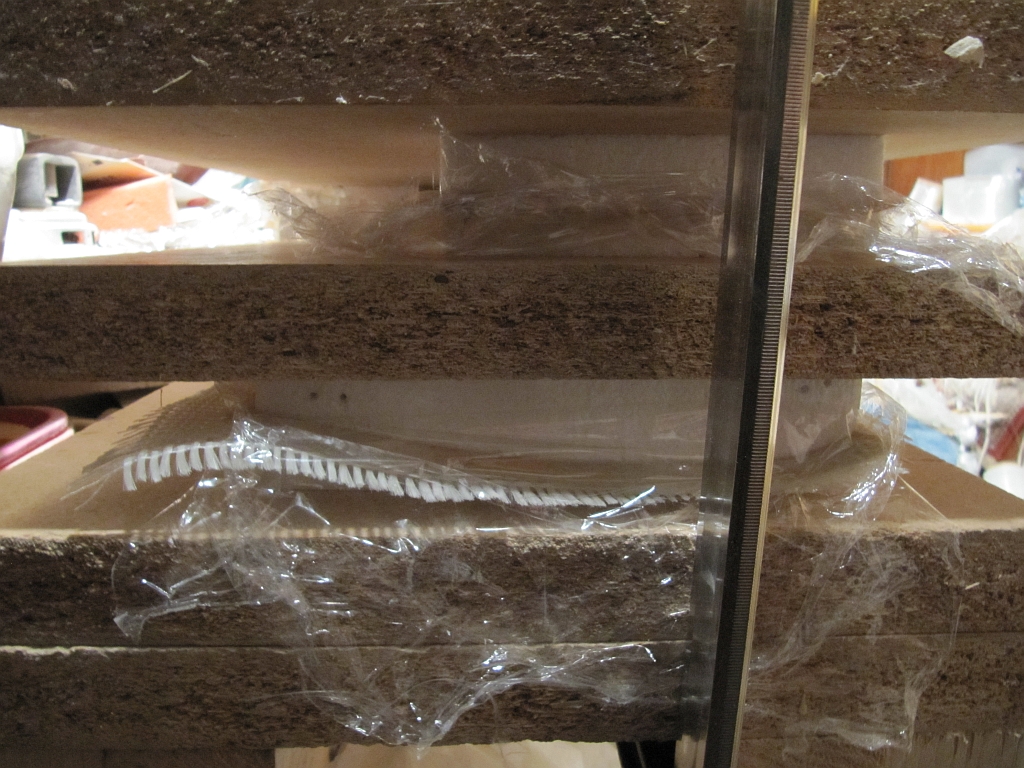

Die Steckung ist absolut perfekt gerade geworden. Beide Flächen sind jetzt fertig beplankt und unter der Presse. Bin gespannt auf das Gewicht morgen Mittag dann.
Morgen müssten/sollten die Rohre kommen, dann geht´s endlich mit den Rümpfen weiter!

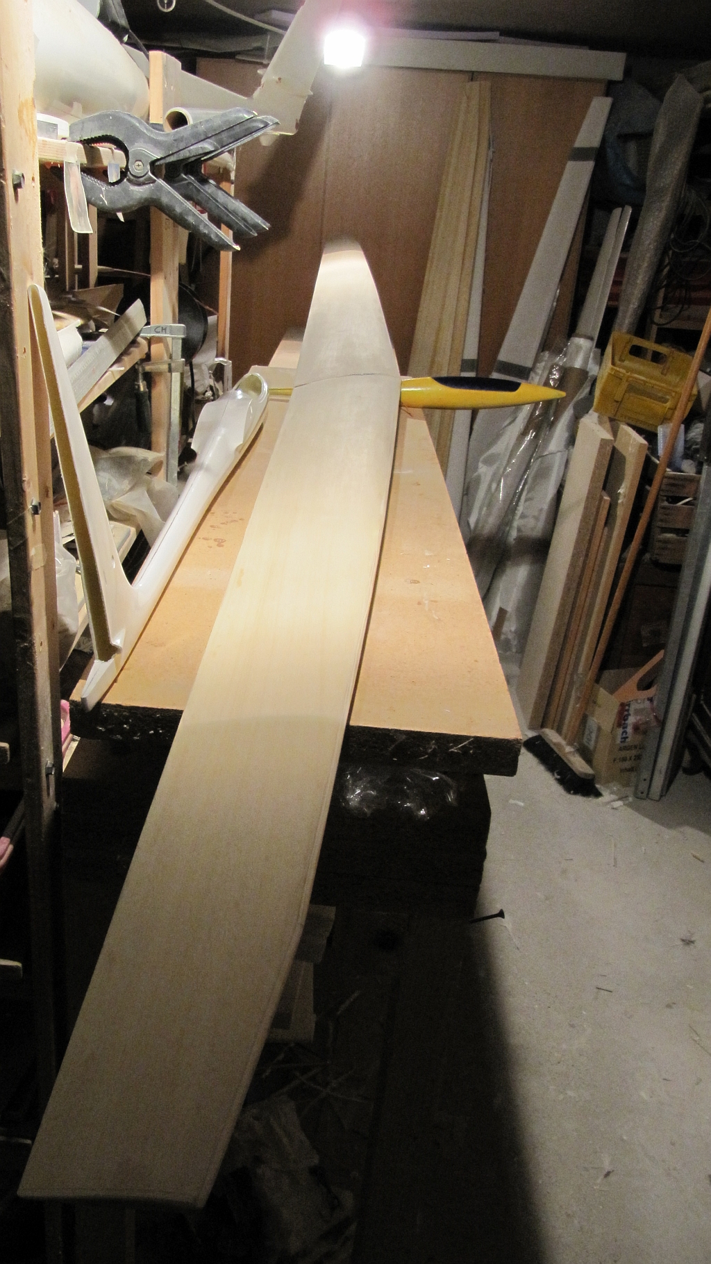

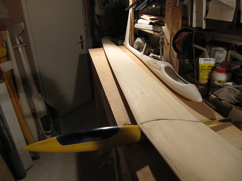

Hier ging´s heute mal ein bissl weiter nachdem ich ja die letzten Tage nur für andere im Keller gestanden bin und zwischendrin auch noch bissl Grippe hatte...
Gewicht der Flächenhälften fertig inkl. Nase ist 1,251kg und 1,244kg. Rumpf hab ich noch keinen für mich gelegt, ich werde dann ein 12er Rohr mit 1,2m direkt einlaminieren und später anrauhen, mit Harz vollschmieren und ein 14er/1m drüberschieben. Das ergibt jetzt ohne Harz schon ein fast unbiegbares Ding, ich hoffe das hält dann das aus was es soll...

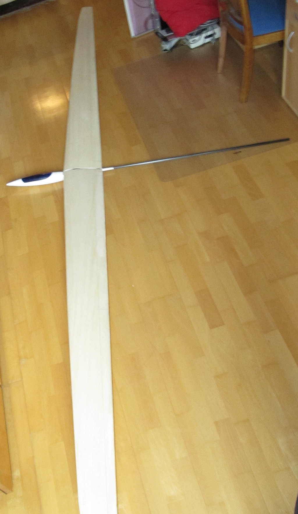

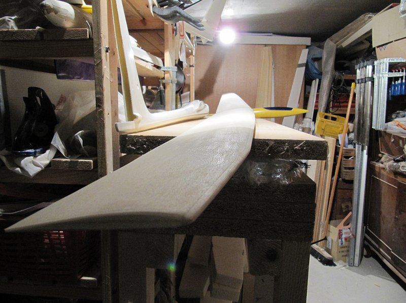

Hab grad den Rumpf aus der Form gepellt und musste natürlich erstmal zwei Motivationsschubbildchen im "Büro" schießen.

Nenee, an der Wurzel hat das Teil 23cm, "in echt" sieht das nicht so heftig gestreckt aus.
Leitwerk kommt noch, bin mir noch nicht so ganz sicher ob ich 2 Brettle oder ein schönes profiliertes mit SD 8020 machen soll.....!?!? Ein V wird´s auf jeden Fall, ist einfach einfacher und leicht leichter zu bauen

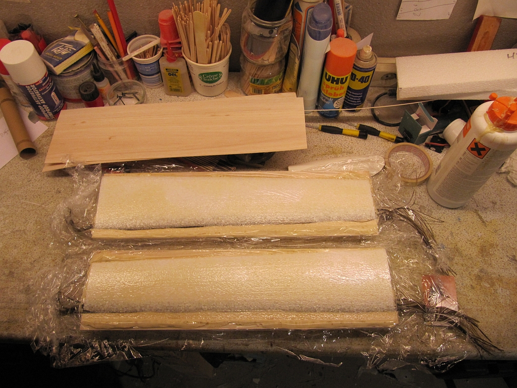

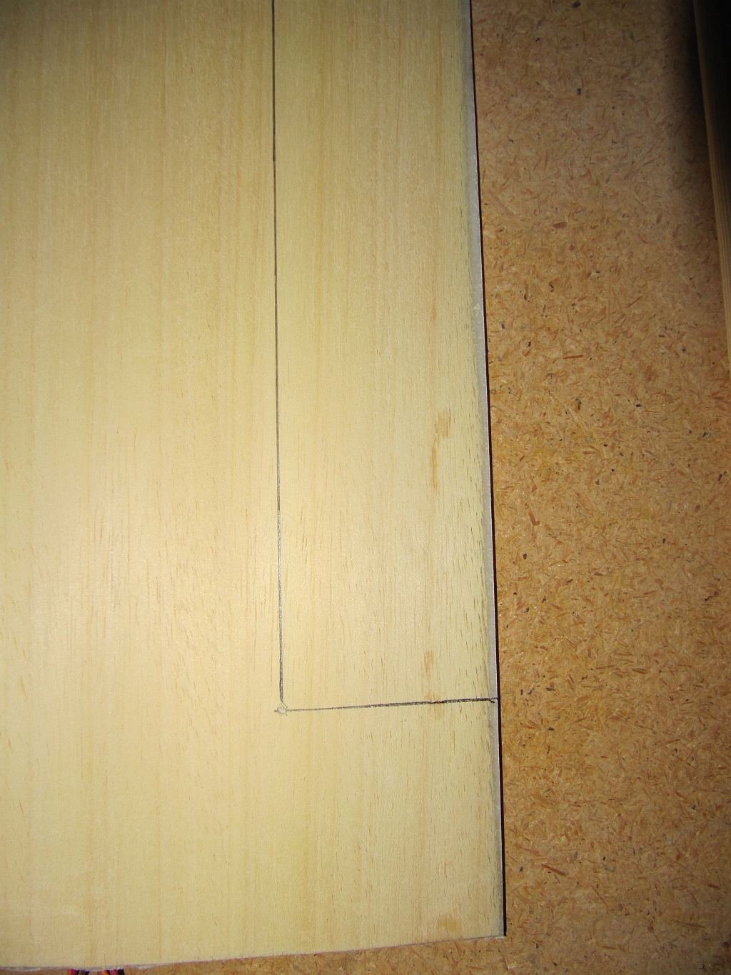

Hab also ein leichtes VLW geschnitten und seit ner halben Stunde die 2. Seite unter der Presse...
Material: PS15, 0,8er Balsa, 2 Basaltrovings, ein 3cm Streifen 80er Köper in 45°, Fermacell-PU
